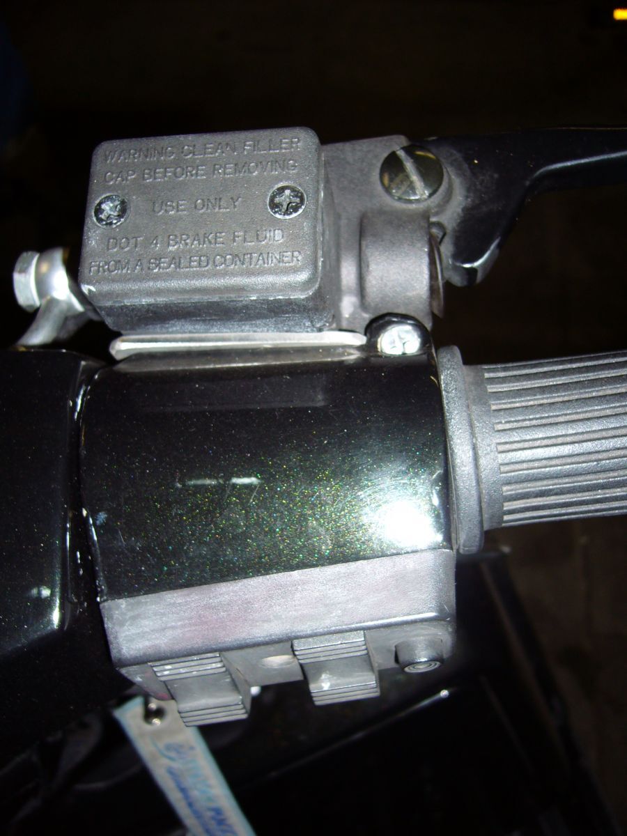

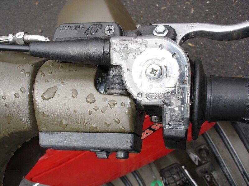

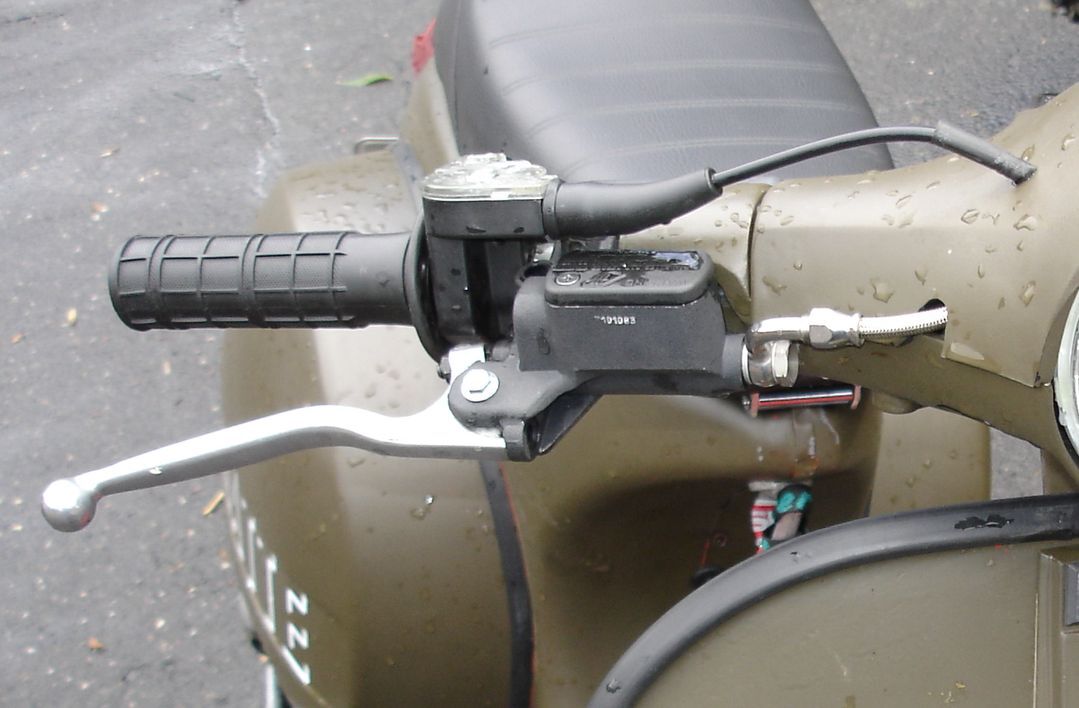

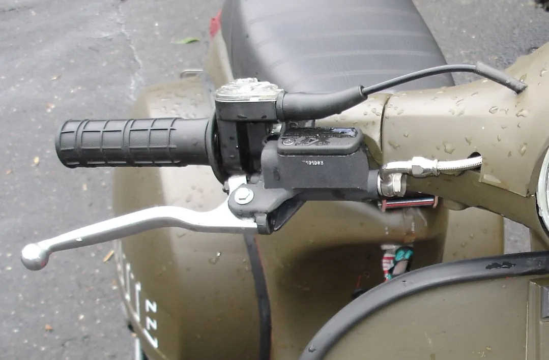

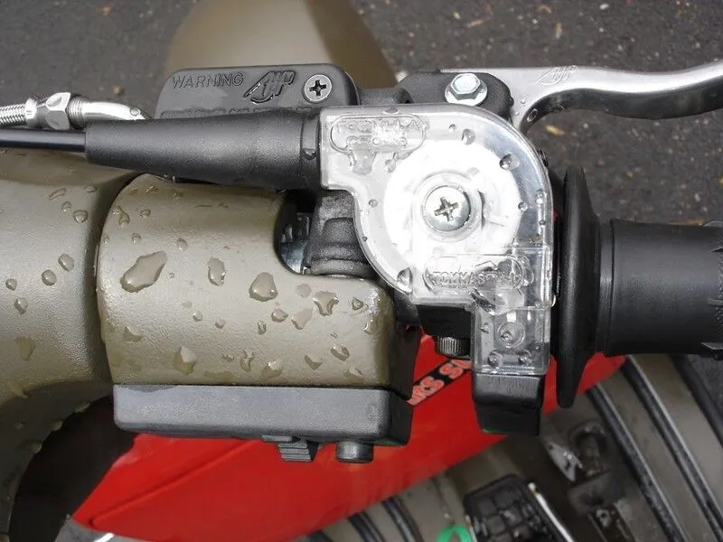

    Edith sacht noch Bilder von Jans Elbratte @ CBR gefunden

    Danke Fettkimme :thumbup: ist das jetzt ein umgebauter Lenker oder ein Milenium ?
    Ein Leben ohne Hund ist ein Irrtum
  • Vespa Max
    8,076
    1,577
    Bottrop
    • September 29, 2009 at 23:19
    umgebaut
    http://www.rprt.de
  • nuffi
    575
    84
    Stuttgart
    125 ts / p200e
    • September 29, 2009 at 23:21
    mit anderem Gasgriff wie ich vermute
  • Vespa Max
    8,076
    1,577
    Bottrop
    • September 29, 2009 at 23:22
    jup schnellgasgriff so wie ich das sehe
    http://www.rprt.de
  • nuffi
    575
    84
    Stuttgart
    125 ts / p200e
    • September 29, 2009 at 23:26
    Denke das wird meine Variante kann ja nicht so schwer sein den Alulenker an das Blech anzupassen.
  • Pornstar
    Ten Inch Terror
    634
    18,024
    3,469
    Hamburg
    • September 30, 2009 at 08:08
    Das ist sowieso die bessere Variante. Man sieht bei diesem Bild sehr schön, dass der Bremshebel nun um die Querachse nach unten geneigt ist. Das hat den entscheidenden Vorteil, dass man nicht mehr mit den Fingern über den Hebel herüber fassen muss, wenn man vom Gas geht um zu bremsen. Sowas bringt wertvolle Meter und sollte unbedingt bedacht werden, wenn man schon das Bremssystem verändert.

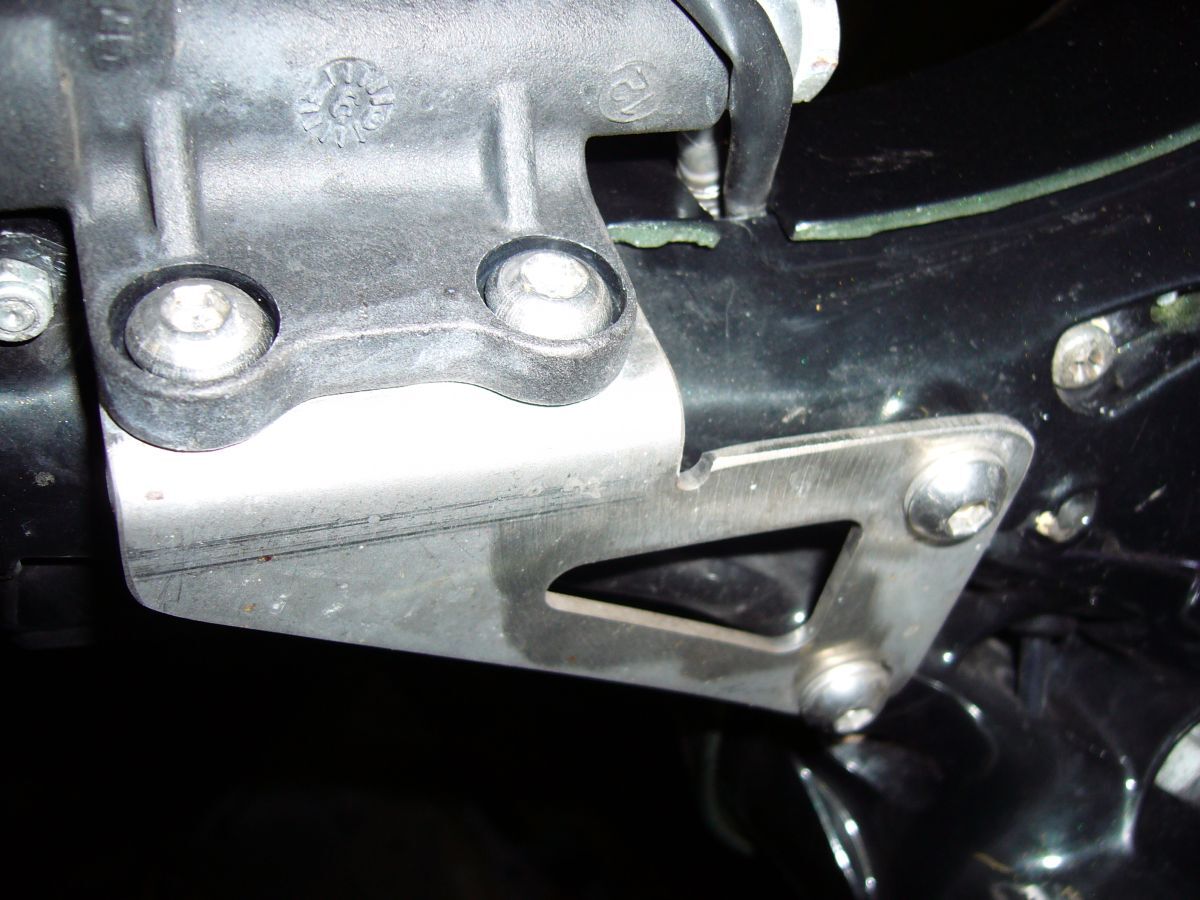

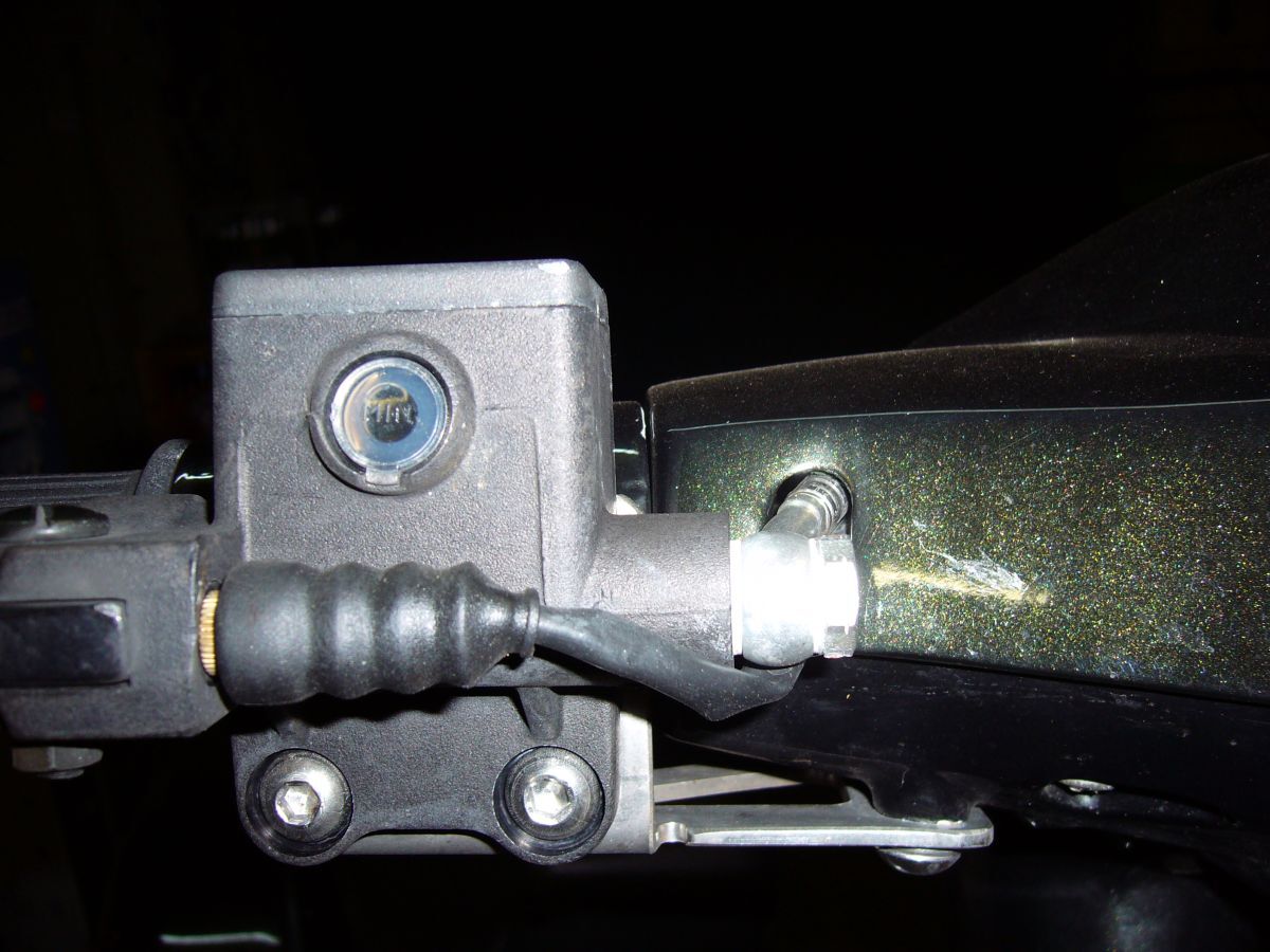

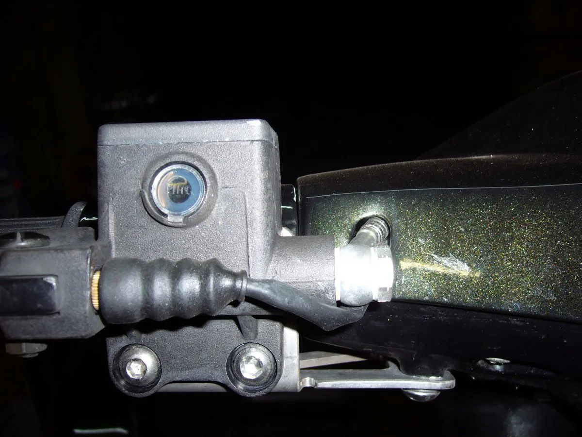

    • September 30, 2009 at 09:55

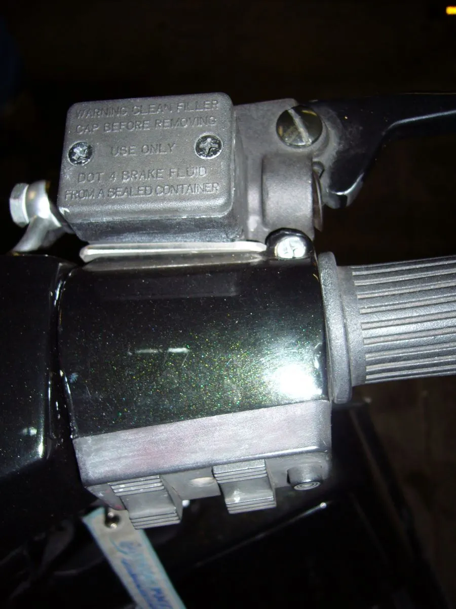

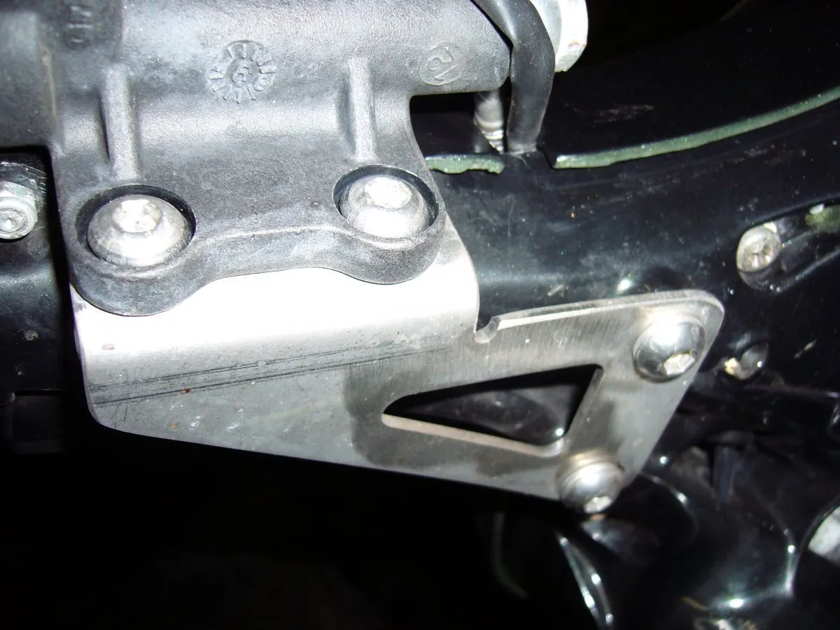

    Und hier die Oldschool-Nonracer-Variante.
    Die Pumpe ist nicht geneigt und auch keine AJP, sondern eine stinknormale Millenium-Pumpe.
    Sorry, hatte den Thread aus den Augen verloren...

    • October 1, 2009 at 09:11
    AJP ist der Hersteller der Bremspumpe von der Elbratte. Wird, wenn ich mich nicht täusche, sehr gerne von S&S verbaut und auch vertrieben.
    Die Neigung bekommst Du mit der in den einschlägigen Shops zu kaufenden Grimeca-(Millenium-) Bremspumpe nicht hin, da die Befestigung vorgegeben ist.
    Wenn Du, wie ich, also mit dem Blech arbeitest hast Du drei Fixpunkte, die keine Neigung erlauben:
    - zwei Spiegellöcher im Lenkkopf
    - und die Schraube, an der normalerweise Dein Hebel befestigt wird.
    Wie man bei der Elbratte sieht, ist die Aufnahme der AJP-Bremspumpe anders. Diese wird um das starre (Polini?) Gasrohr geklemmt. Dementsprechend brauchst Du größere Ausschnitte im Lenkkopf und der Abdeckung und einen Schnellgasgriff, da Dein Gasrohr ja jetzt nicht mehr zu bewegen ist...
    Beherzige die Hinweise, die mit der Spieglerleitung geliefert werden und zieh das Banjo nicht fester als die angegebenen 8 (?) Nm. Das ist echt verdammt wenig, allerdings ist das Banjo danach undicht!
    Hat mich zwei Tage Stillstand gekostet :-1
