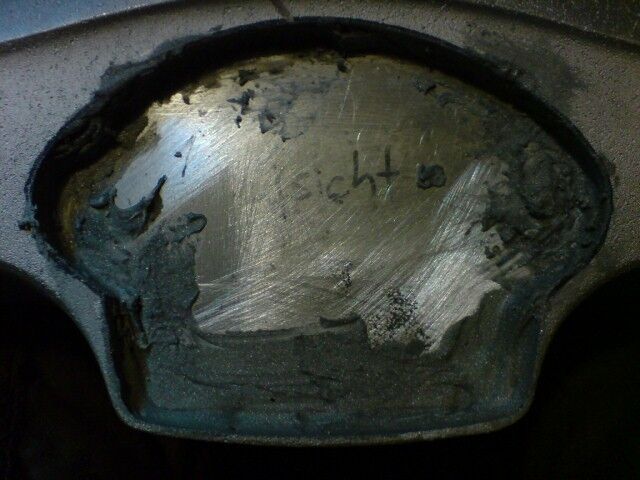

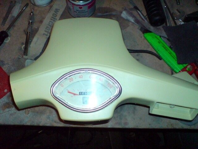

    @ kobolt
    machs doch so wie ich....
    Vorher
    mittendrin
    danach
    bischen bastelei dabei aber dann hast was seltenes!
    greetz
    smallevil
    Ich wurde neulich beim Putzen geblitzt....Jetzt ist der Lappen weg.
