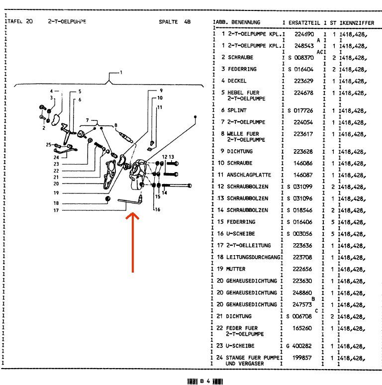

  • hi danke bei mir geht die leitung direkt zur pumpe. im motor macht des keine probleme?
    wer andere in der kurve brät fährt ein 2takt heiz gerät
  • Hi, nein dem Motor ist das egal. Aber die Leitung geht auch bei dir nicht zur Pumpe. In Vergasergehäuse geht die Schlauchleitung in ein Röhrchen. Das Teil Nr. 17 ist in der Pumpe verschraubt und führt in den Luftfilterkasten.
