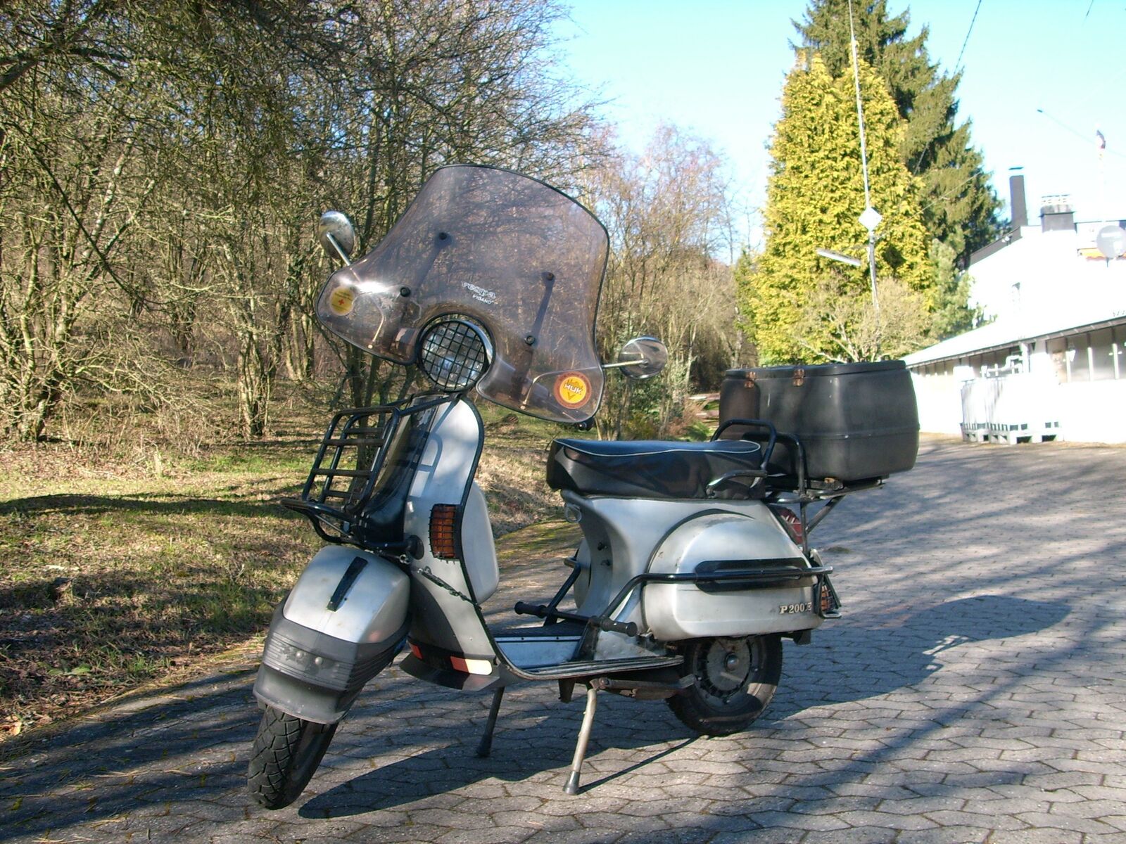

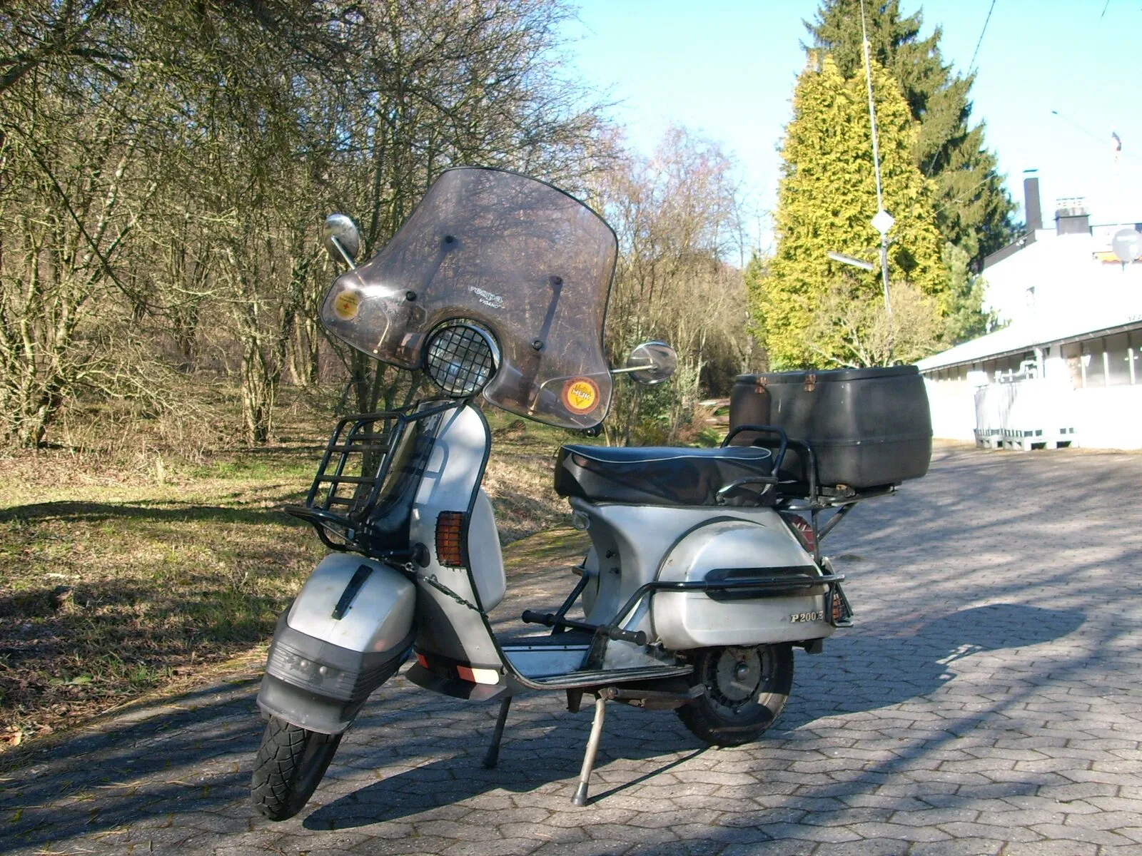

    Hallo Freunde der Vespazunft
    Da ich in der letzten Zeit nicht so viel Online bin wollte ich mal von meinen neuen Projekt mal berichten und euch mal auf dem laufenden halten.
    Es Handelt sich um eine P200E EZ. 9.1981 die seit 1982 im Besitz meiner Familie sich Befindet.
    Zur History des Rollers.
    Der Roller war mitte 1982 nach dem Unfall von meinen Dad mit einer 200er Rally zu uns gekommen. Er hatte ihn von einen Vereinskammeraden im Vespaclub abgekauft KM stand ca 2000KM. Sie hatte nur ne Tour nach England zur Eurovespa gemacht und etwas Saarbrücken Stadverkehr also nicht viel.
    Der Roller hatte in den 80er nocht 2 Fernsehauftritte hinter sich gebracht. 1 mal 1988 im Regionalfernsehen im SR beim Vereinsportait und dann bei Wetten Das 1989 in Saarbrücken bei der Saalwette.
    in den 90er hatte der Roller schwer gelitten also mein Dad hatte eine Herzkrankheit bekommen und da standet der Roller nur er wurde nur zum Tüv bewegt und nicht mehr.
    Also er wurde kaum noch bewegt.
    2000 wurde der Roller mal mit der Spaydose lackiert. Ich wollte ihn richtig mal wieder Restaurieren aber mein Dad wolle absolut garnicht auf gut Deutsch nur knaupen.
    Bis mitte 2004 war nur Bewegungsfahrt im Hof angesagt weil ich zu der Zeit keinen Klasse A besass.
    Mitte 2004 hatte ich endlich die Klasse A da hatte ich mal den Roller mal mit auf Tour genommen das er mal wieder bewegt wurde KM Stand zu der zeit ca 7500 KM (traurig) ;(
    Weihnachten 2004 hatte ich ja den Unfall mit der PK ;( und da hatte ich sie etwas regelmäsig gefahren
    Im April 2005 dann der Supergau Motorschaden dank nicht richtig angezogener Kupplung durch meinen Dad X( . Kurbelwelle war auch im Eimer ;(
    Wurde dann Abgemeldet und in den Keller von meinen Dad verfrachtet und ich habe mir auch vorgenommen Sie wieder zum Leben zu erwecken.
    März 2007 würde der Motor wieder zum Leben erweckt dabei bin ich hier auf das Forum auch gestoßen.
    nach der Motorrevision Hatte ich leider nicht so viel zeit gehabt den Roller mal zu machen weil ich wollte ihn komplett Restaurieren also kein Knaup sondern richtig.
    Und Ende Januar 2008 war es Soweit zuerst mal TÜV und wieder Angemeldet.
    Dann ist Komplettes zerlegen angesagt gewesen
    Der KM Stand ist 9900 km
    Der Rahmen geht jetzt im März zum Sandstrahlen und der Schlosser wird sich auch noch drann zu schaffen machen.
    Motor bin ich zur Zeit am zerlegen wieder und am Reinigen und neu Lagern noch.
    Mein Rollerkonzept wird nachher in etwa So aussehen.
    peter´s roller (zuwachs in der familie)
    für ideen und anregungen stehe ich gerne offen.
    gruß peter

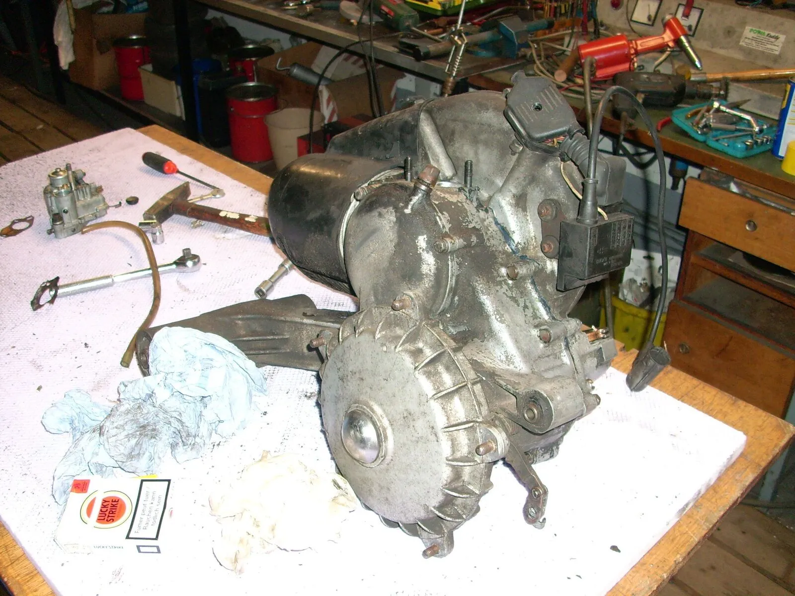

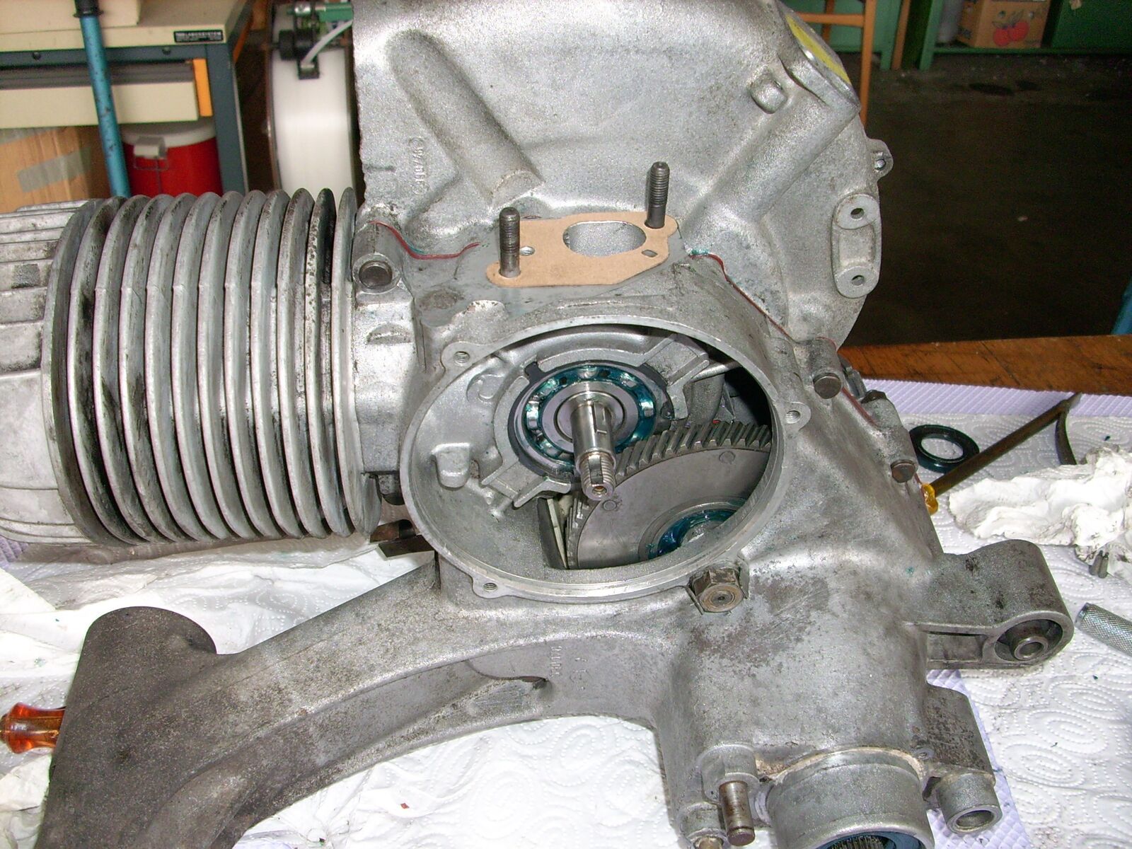

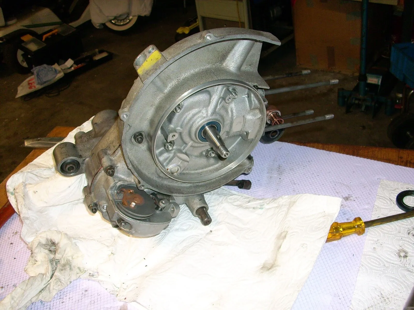

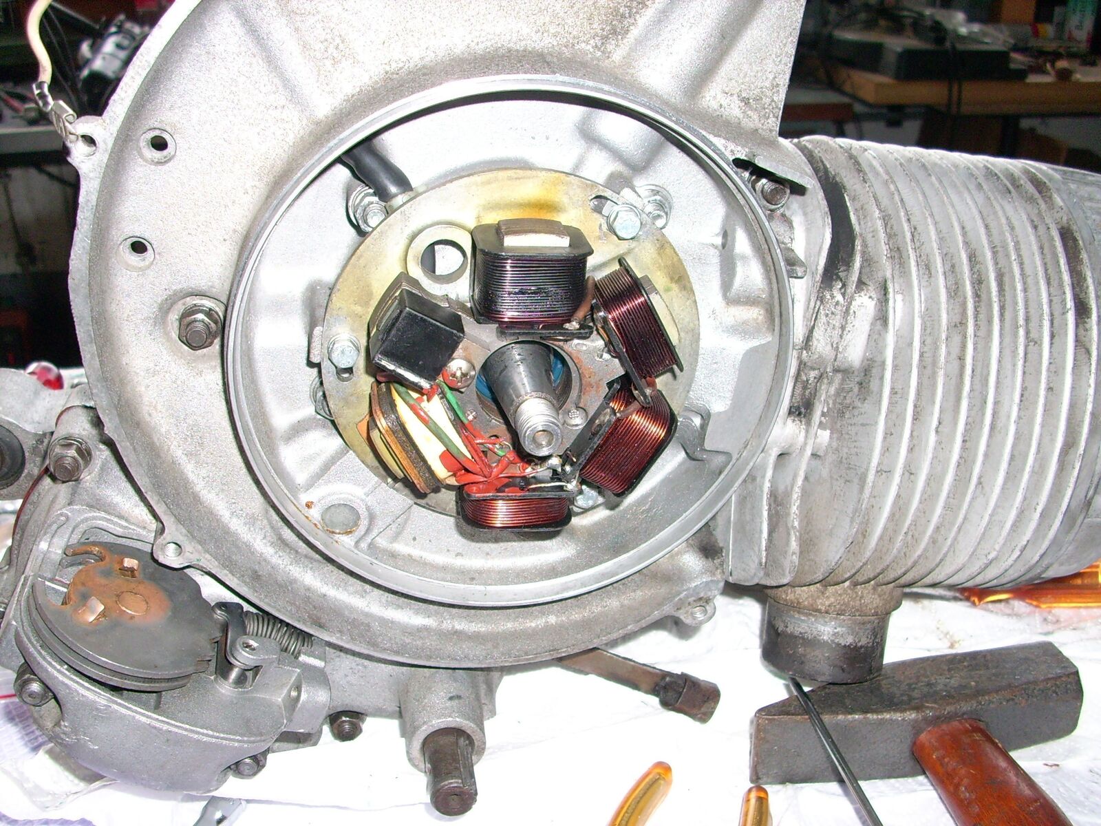

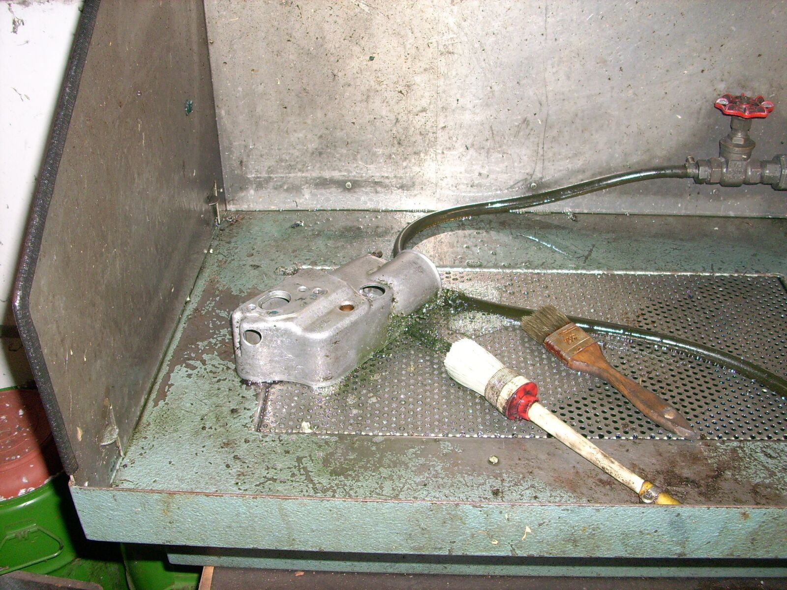

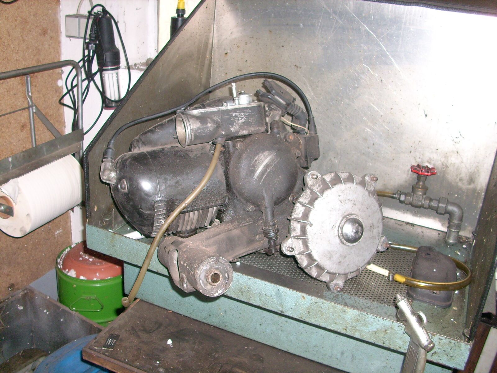

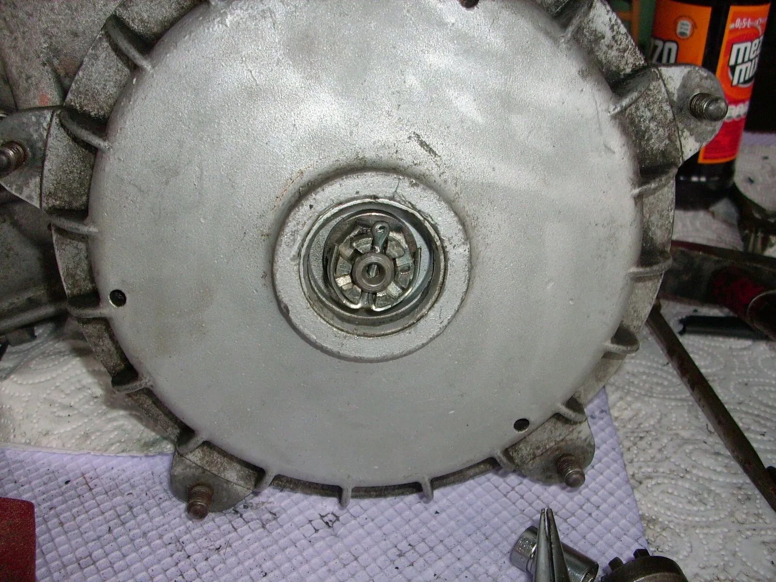

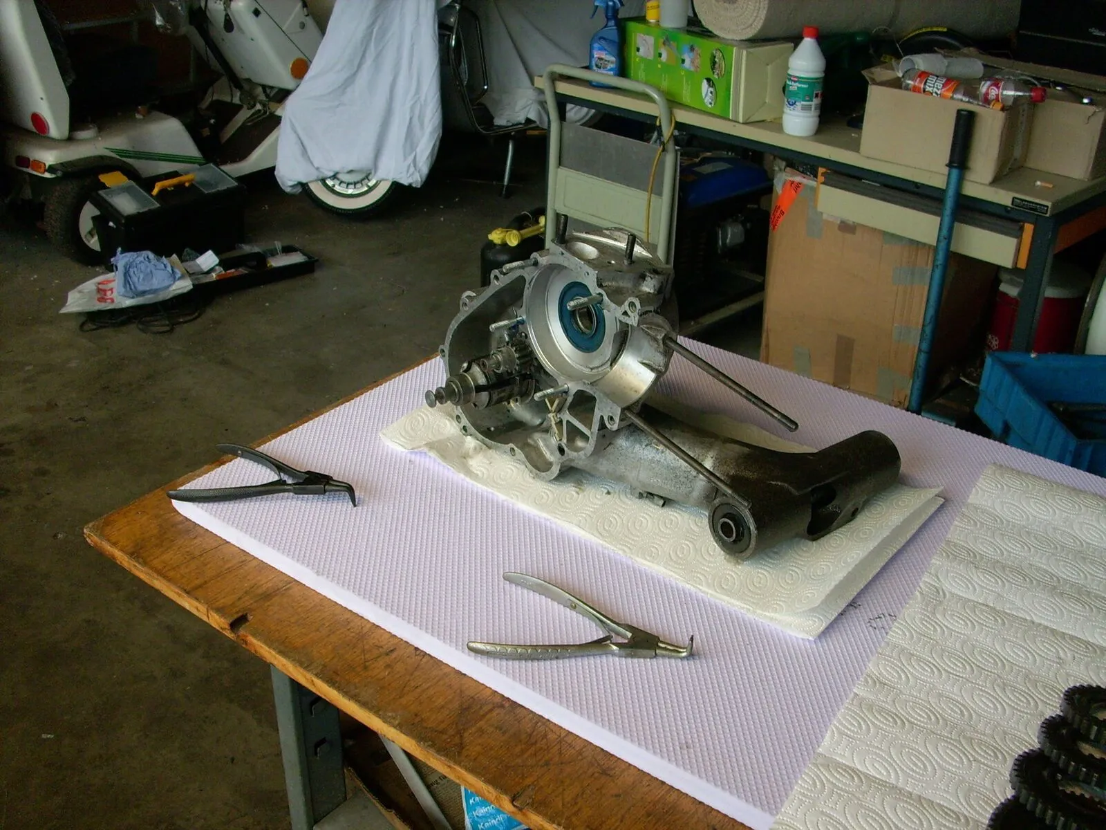

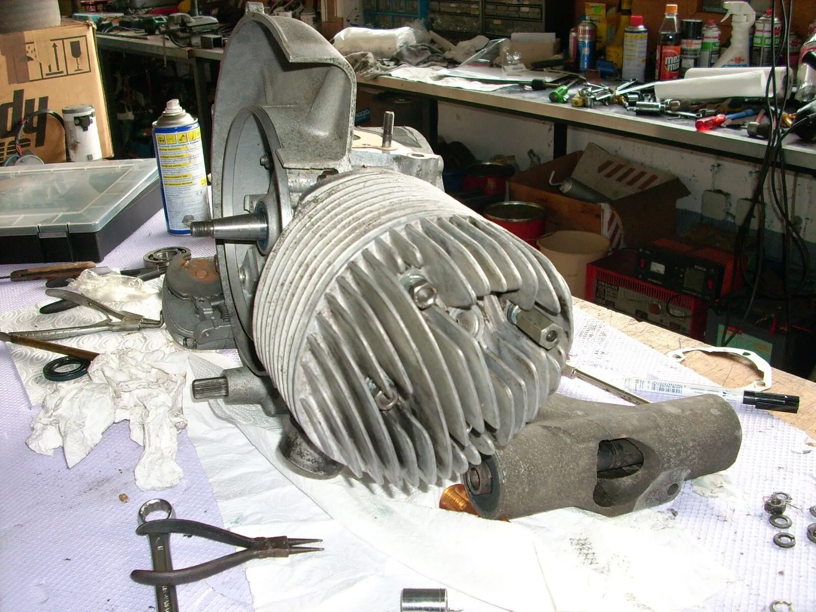

    So diese Woche war der Motor an der Reihe gewesen und ist noch nicht komplett Fertig
    Hier ein Paar Bilder Von der Generalüberholung.

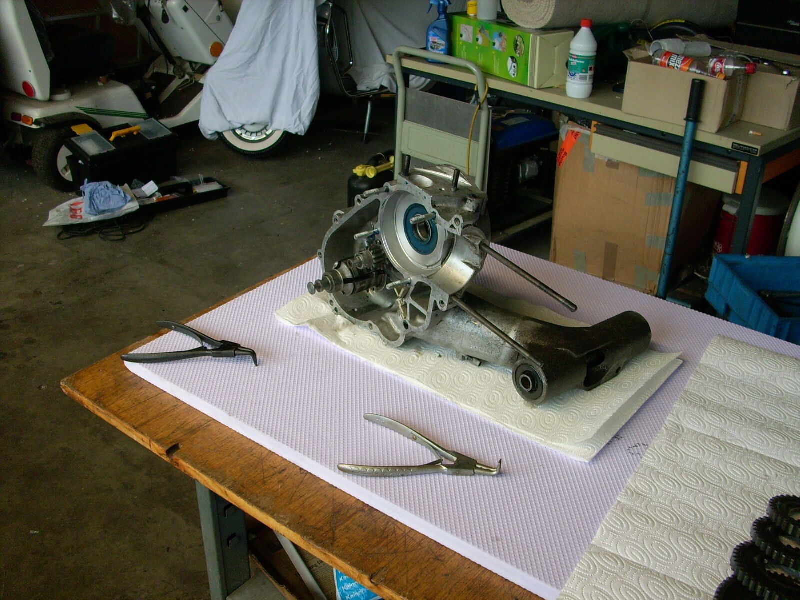

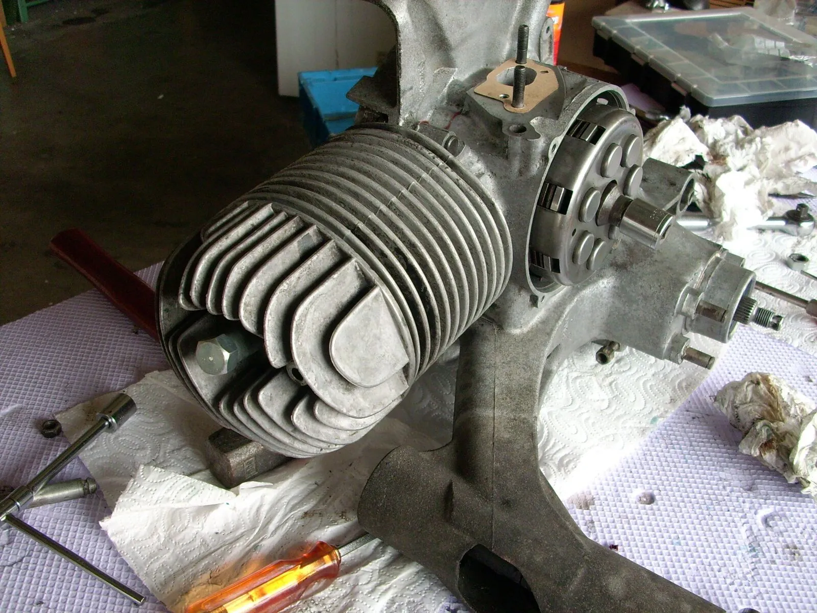

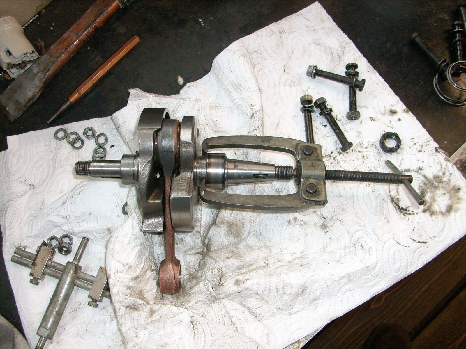

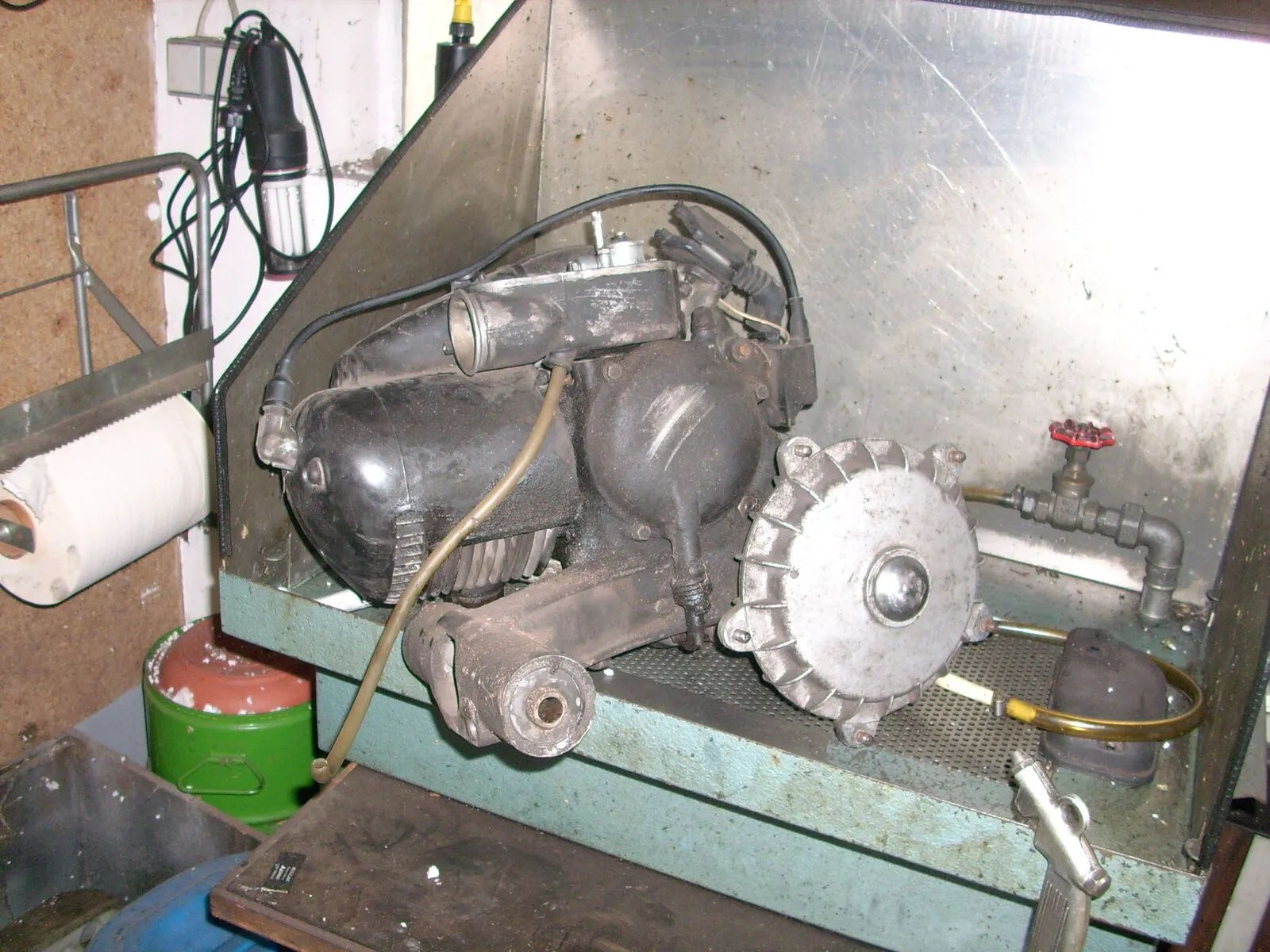

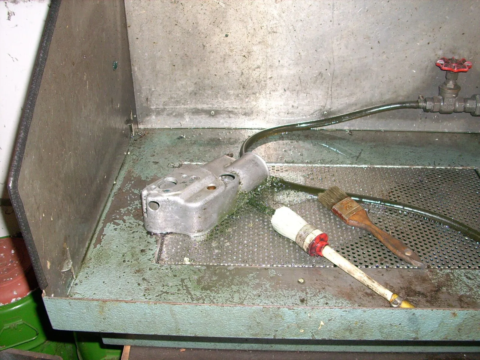

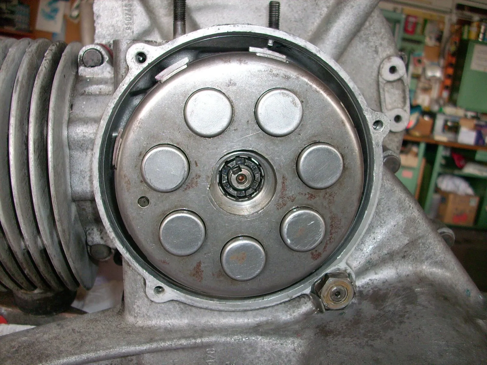

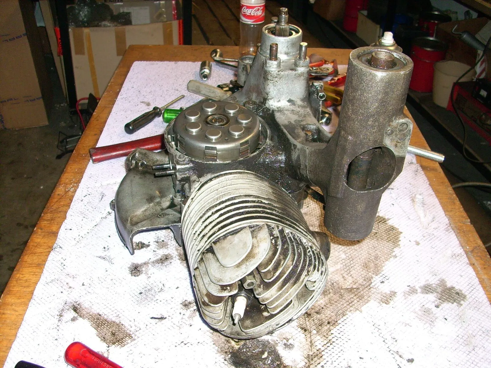

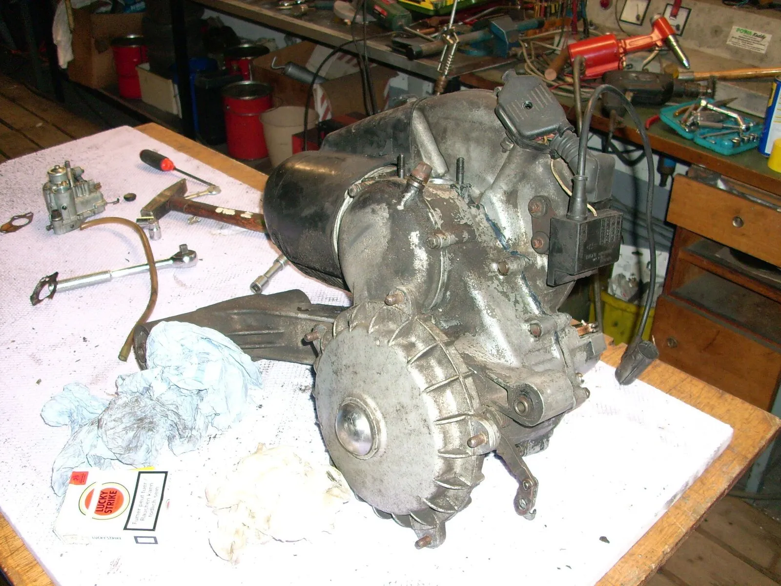

    So sah er aus nach dem Ausbau und dann war mal zuerst mal ne kleine Reinigung angesagt das der Hauptdreck mal etwas weg ist.

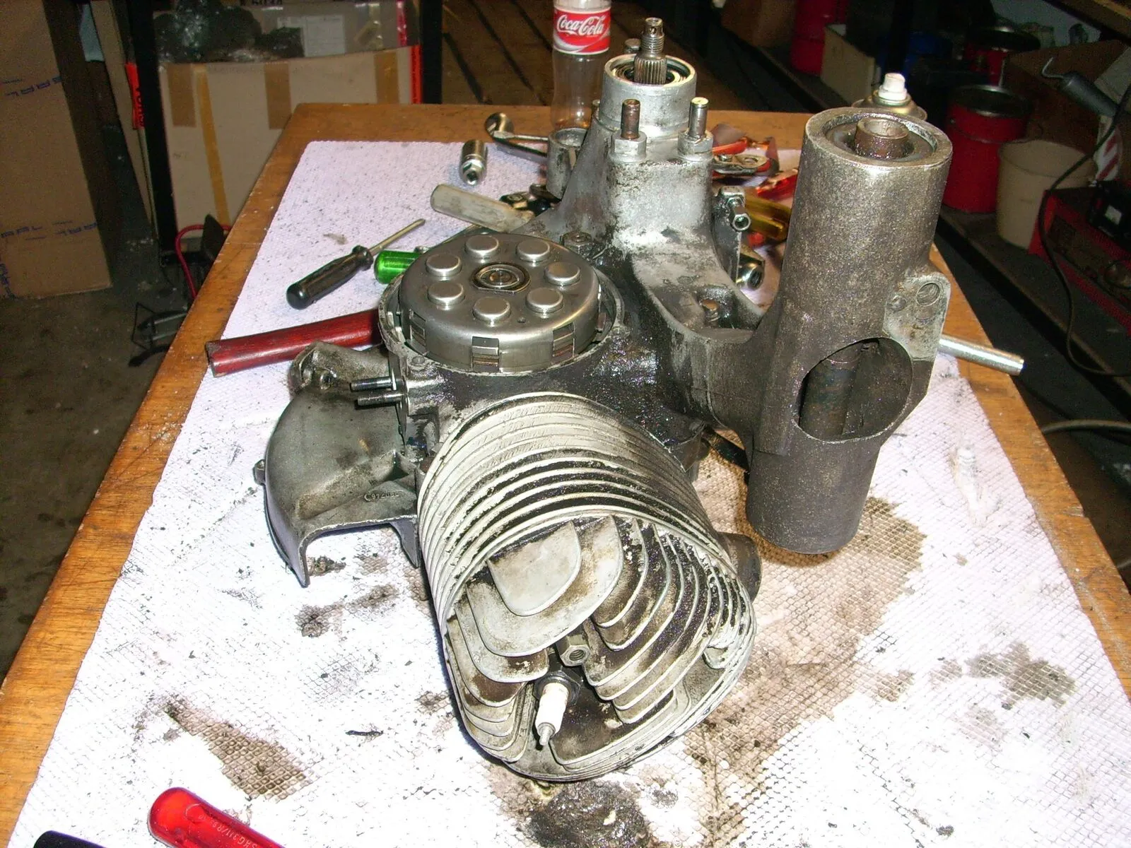

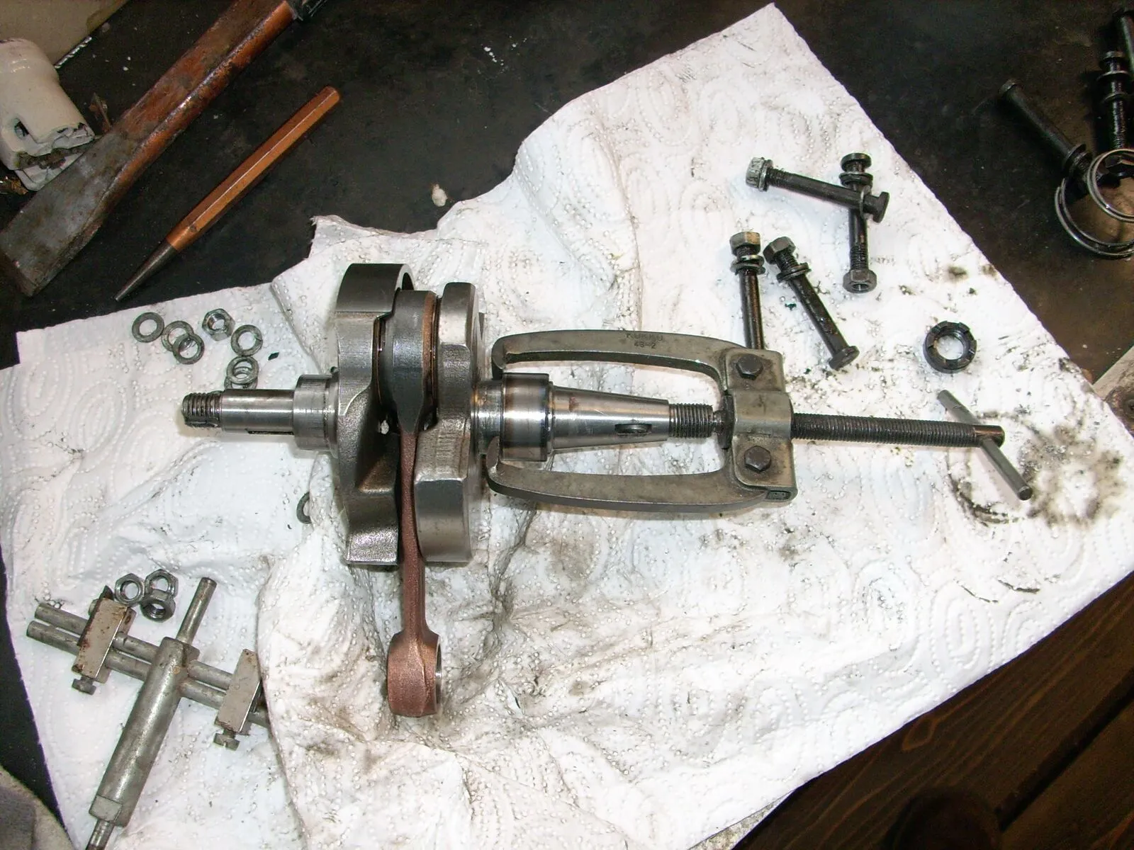

    Dann ging es an das Zerlegen und reinigen
    Diverse Abzieher waren auch im einsatz
    Demontage und Reinigung des Innenlebens des Motors
    ACHTUNG: Im Innenbreich der Motors nachher Peinlichts auch Sauberkeit achten.

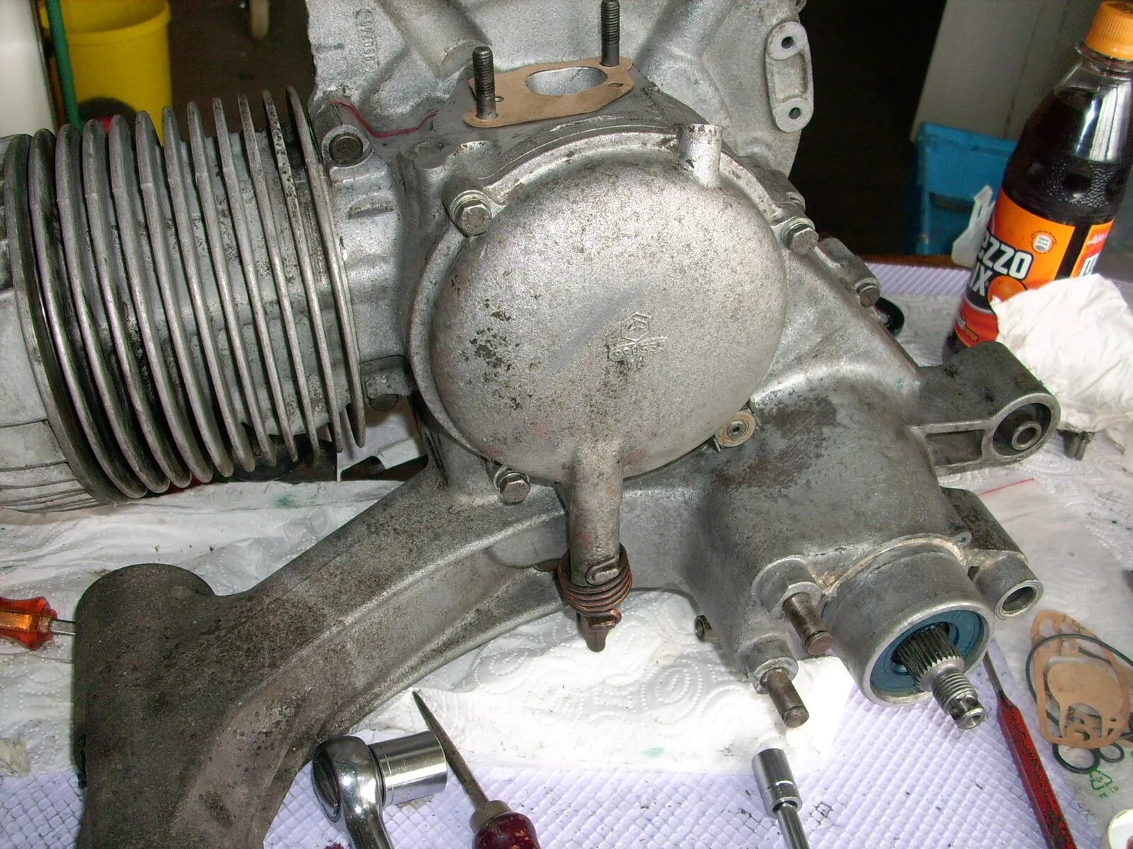

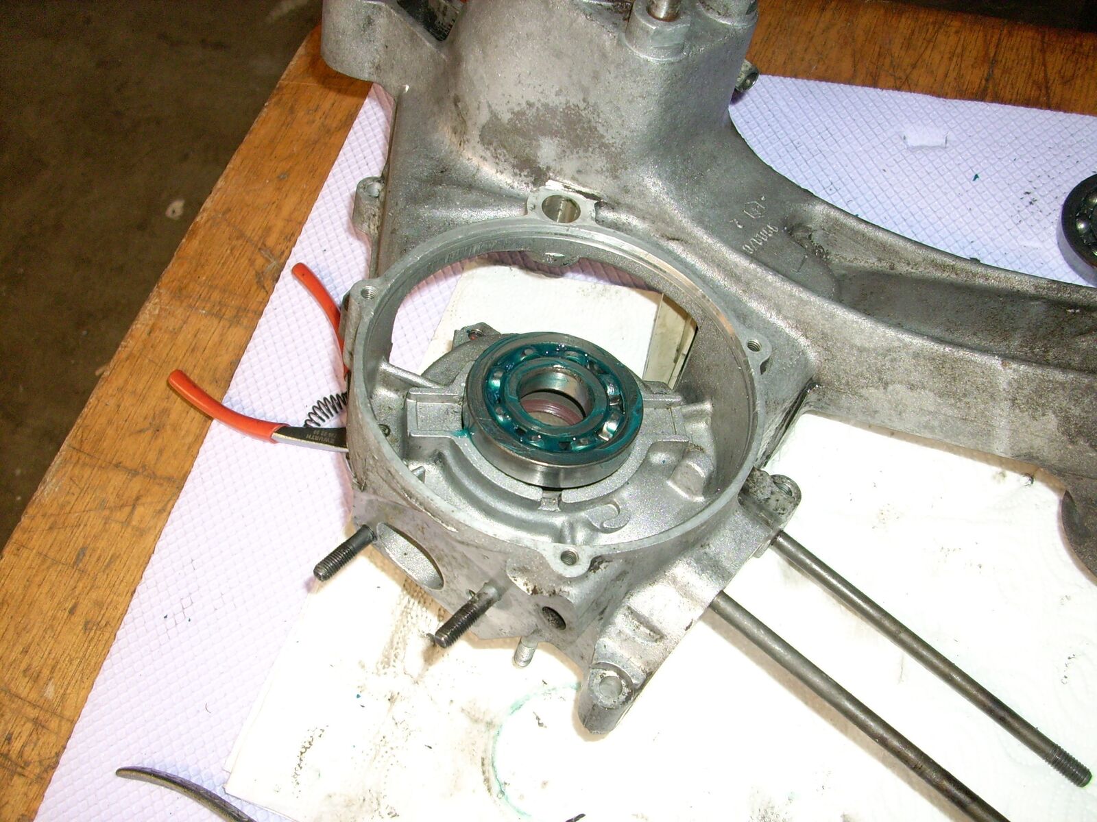

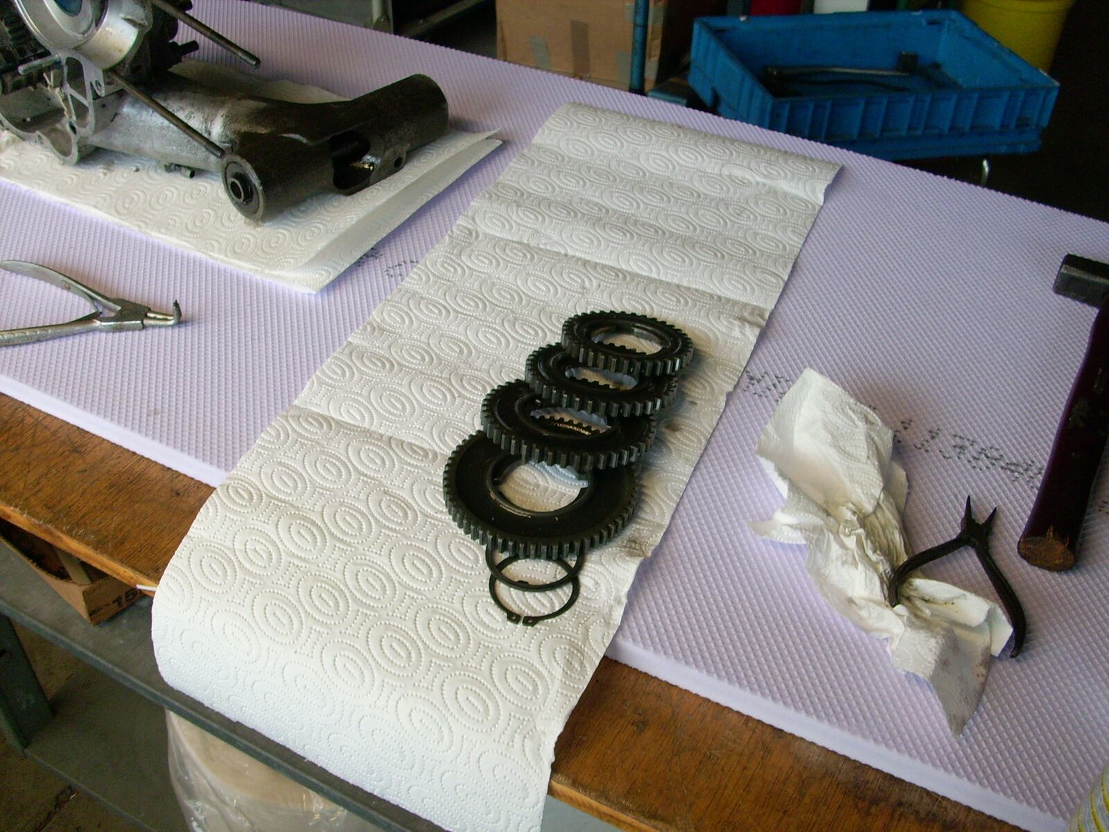

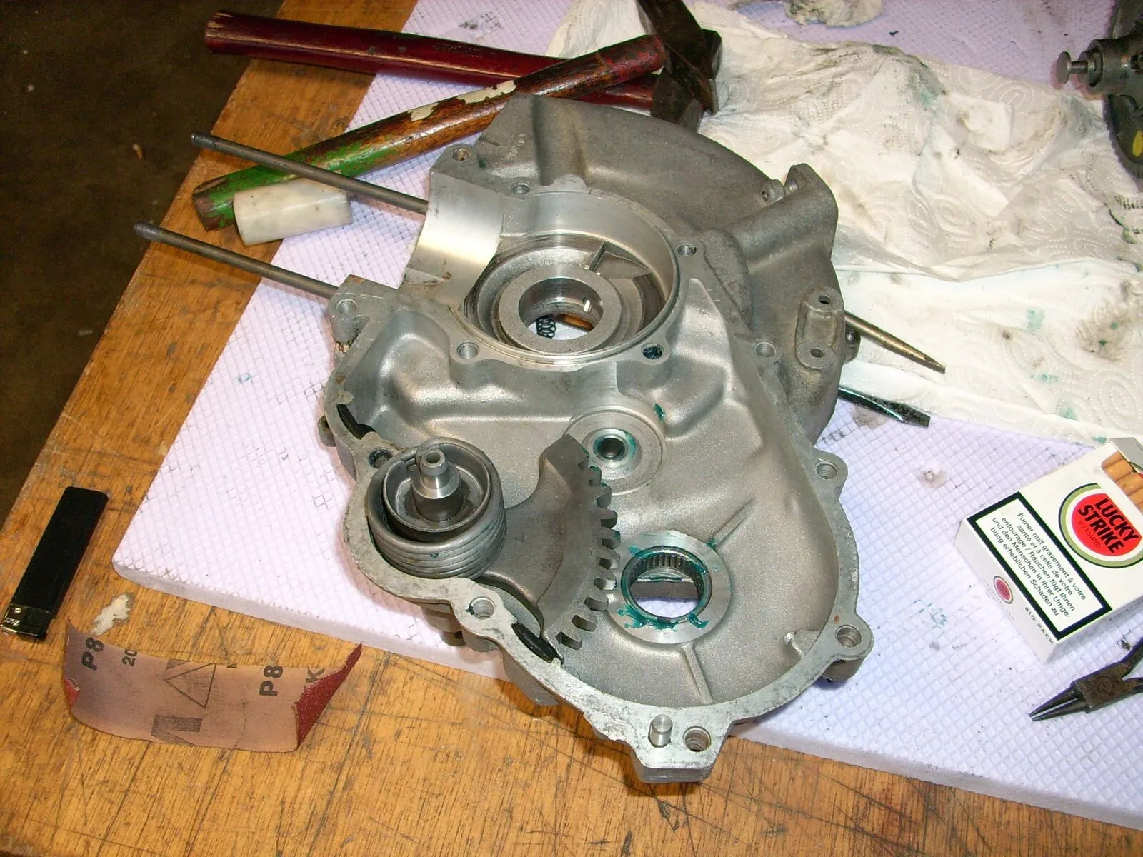

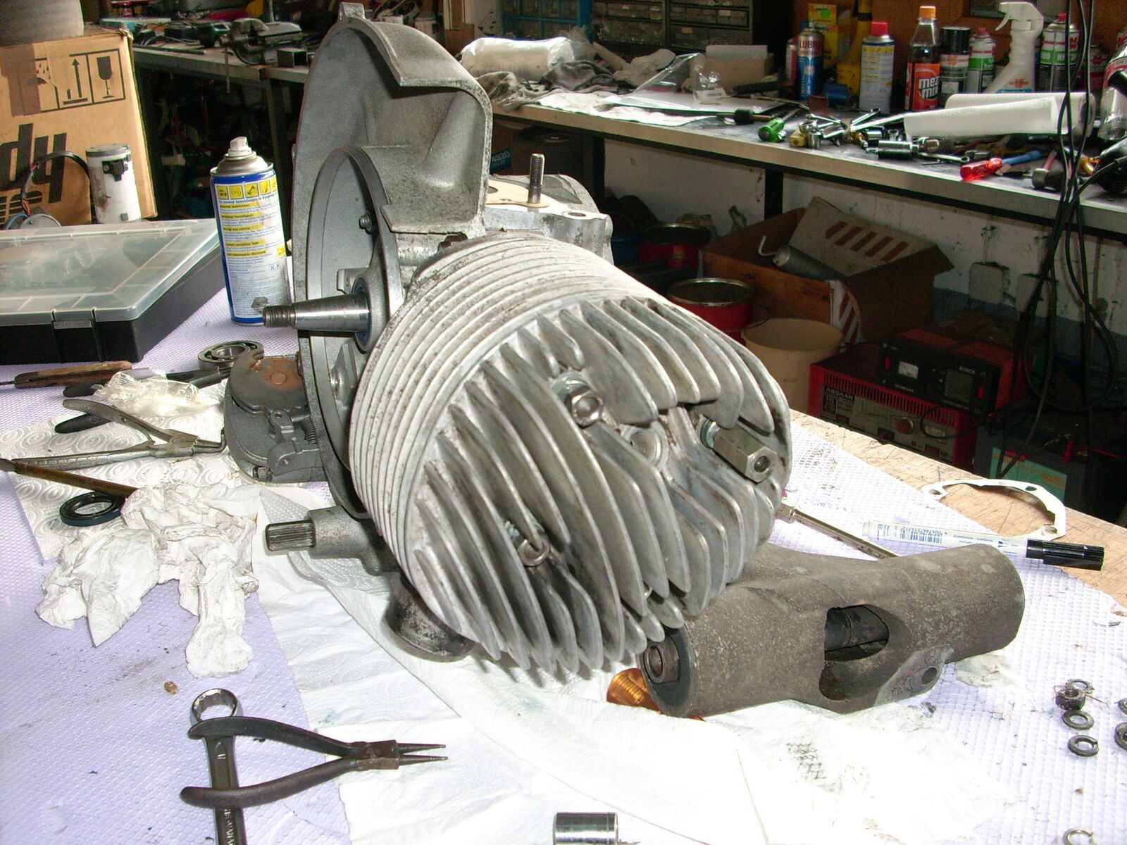

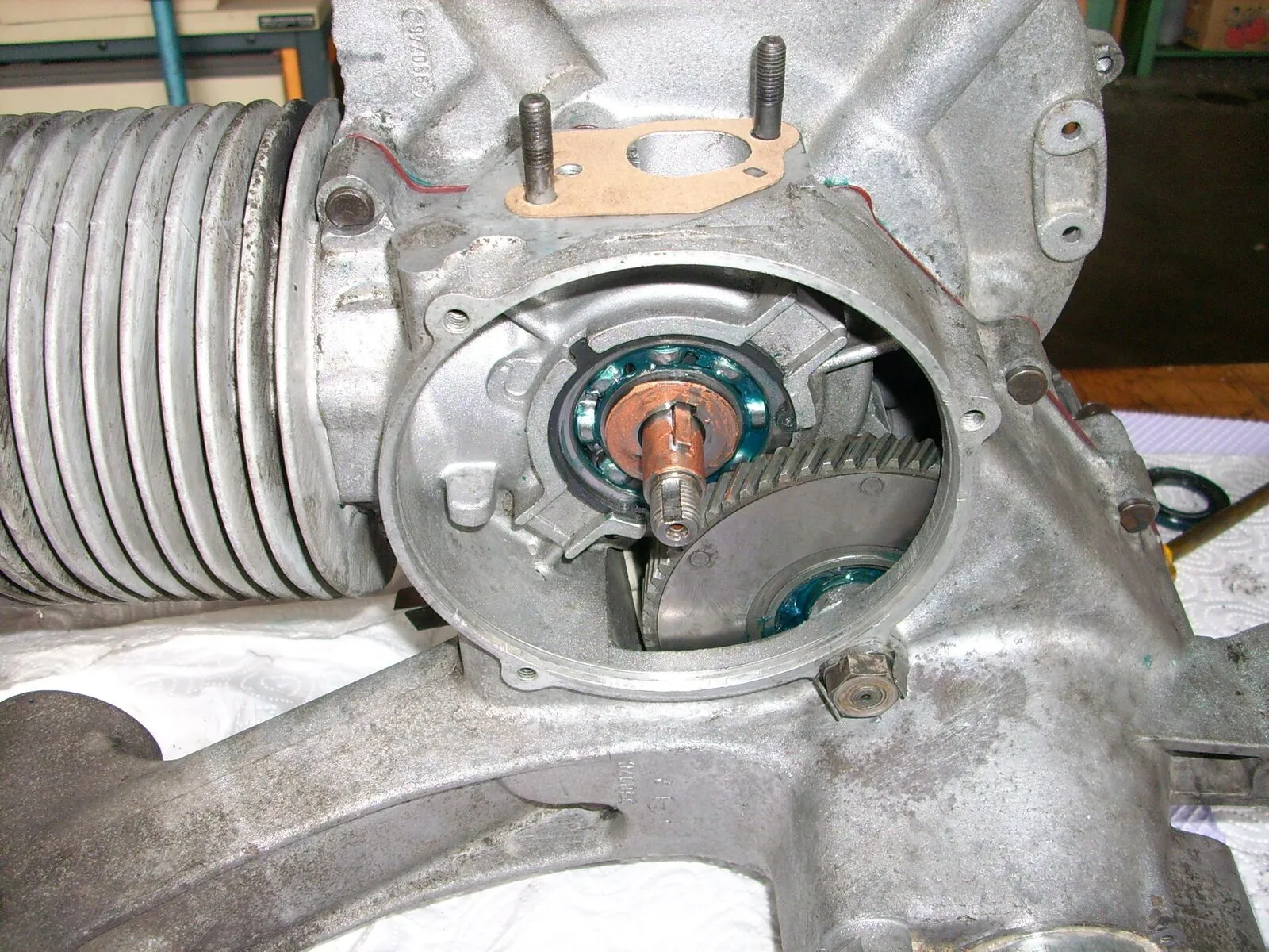

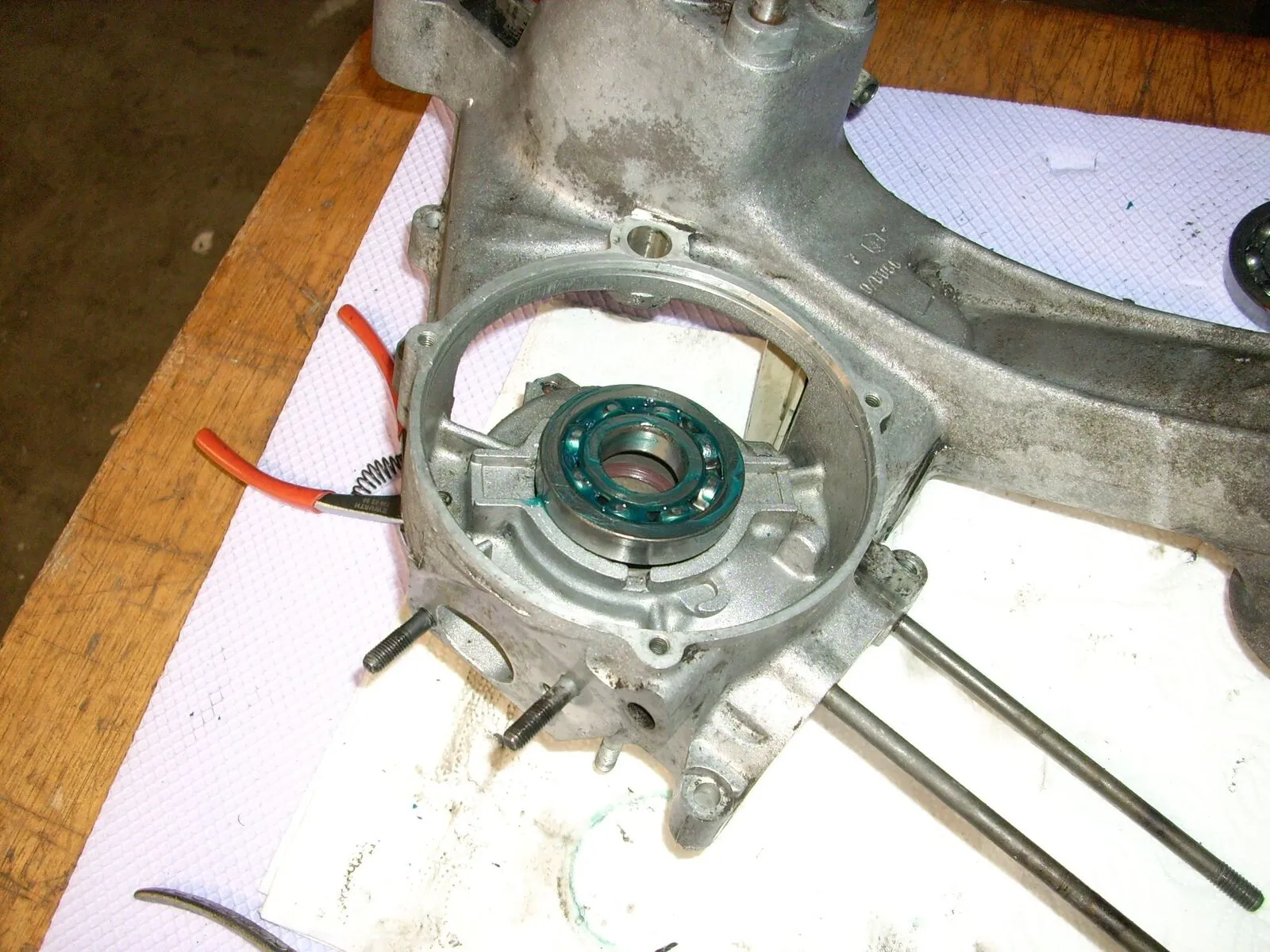

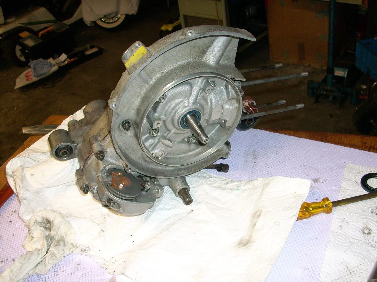

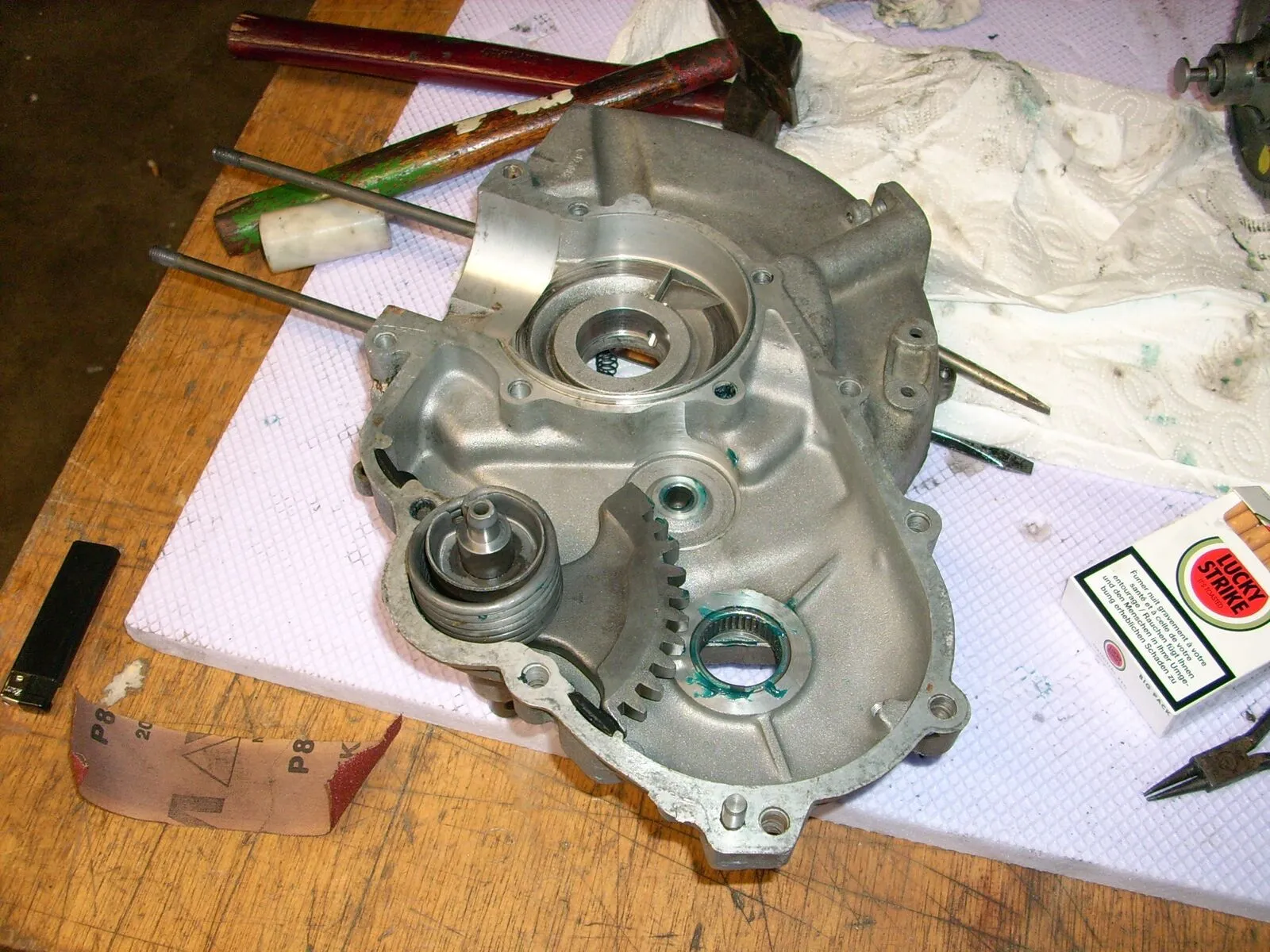

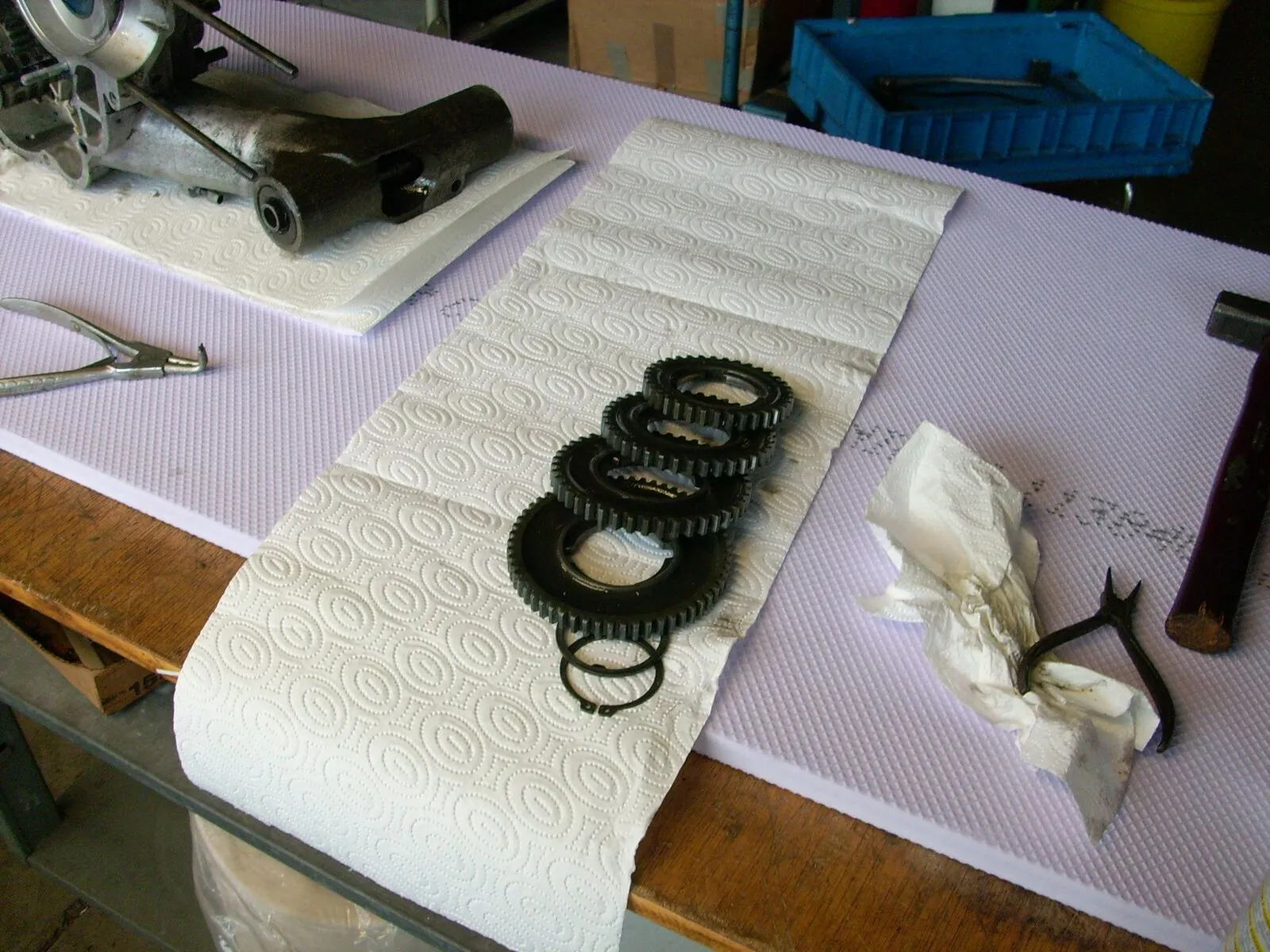

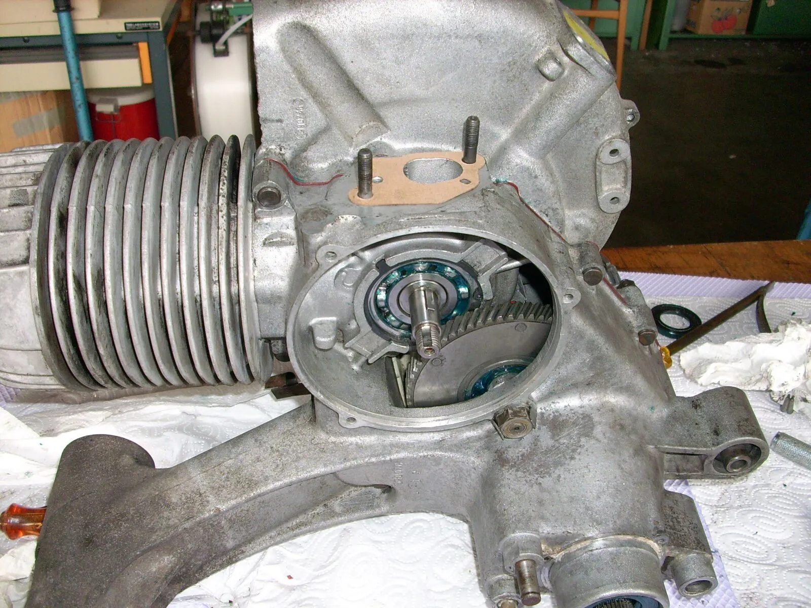

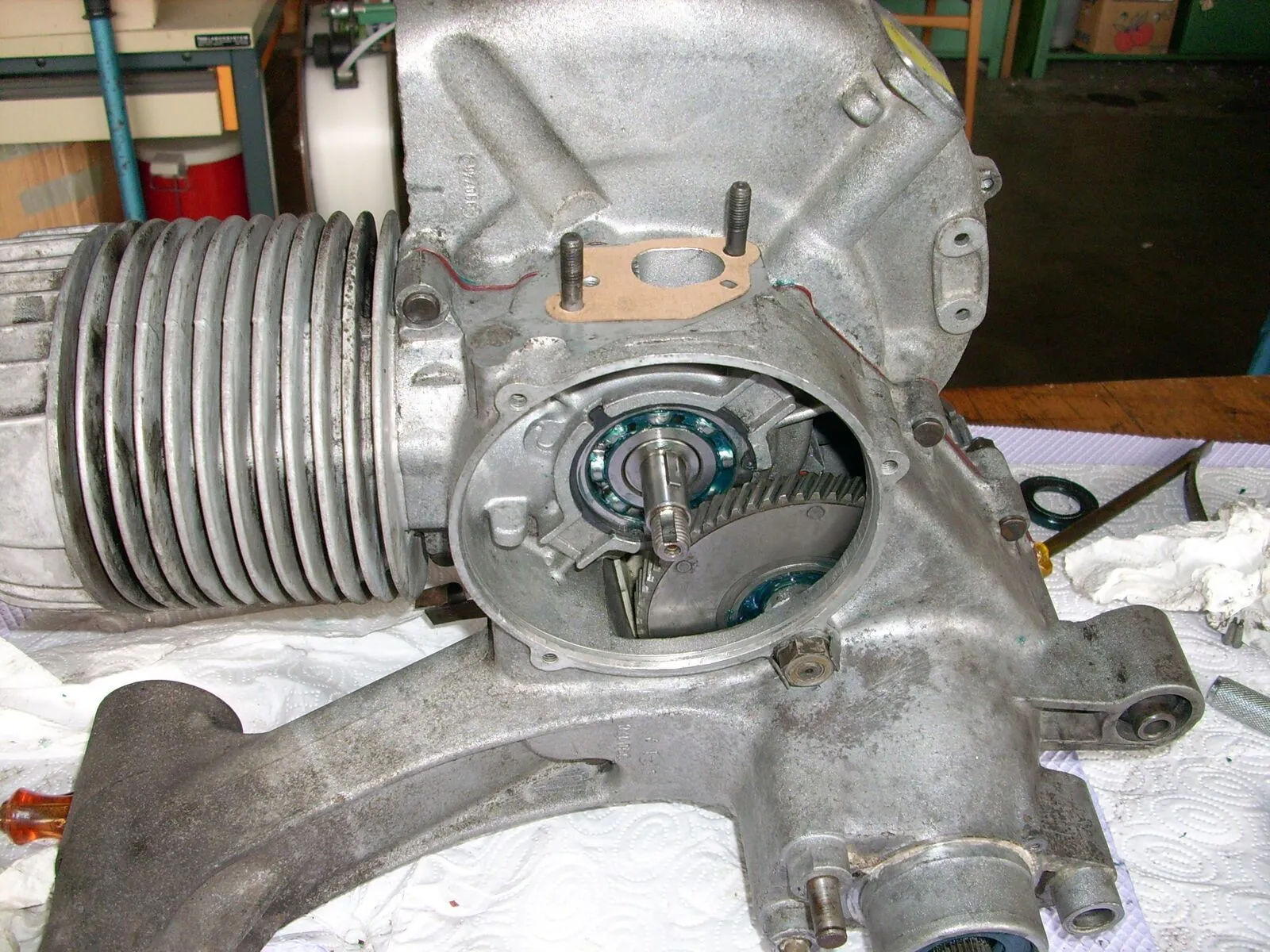

    Nun der zusammenbau nach der Reinigung.

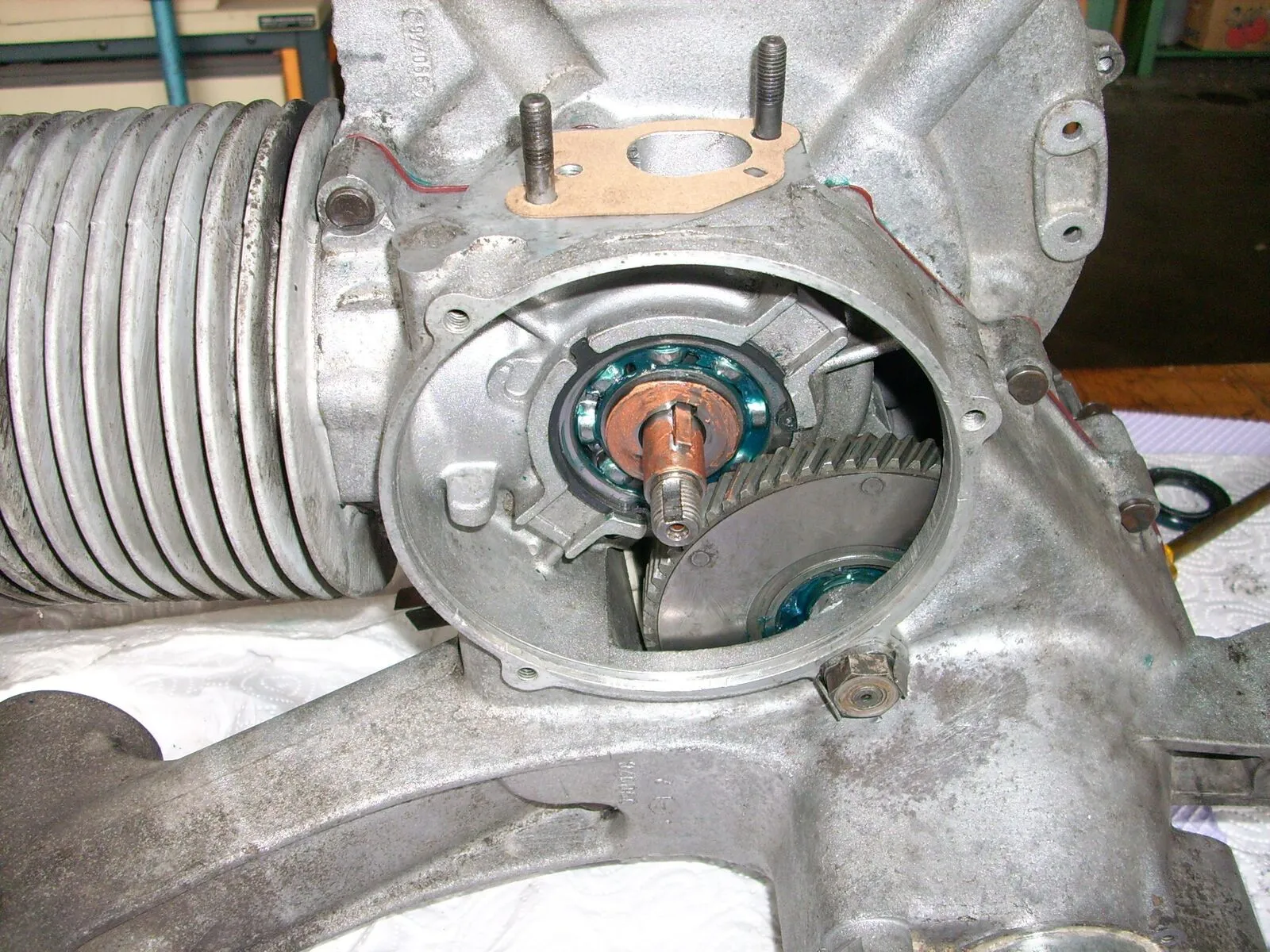

    Zuerst mal neue Lager und Simmeringe rein
    Nach der ganzen wechslerei der Lager,Simmerringe und dem Schaltkreuz wurde das Gehäuse wieder zusammengefügt.
    Auch neue Dichtungen für den Motor wurden logischerweise Verwendet. (nicht an sowas sparen)

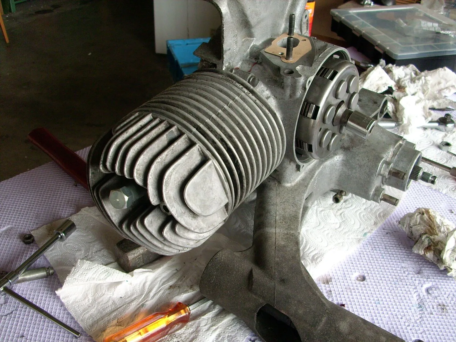

    Montage des Zylinders

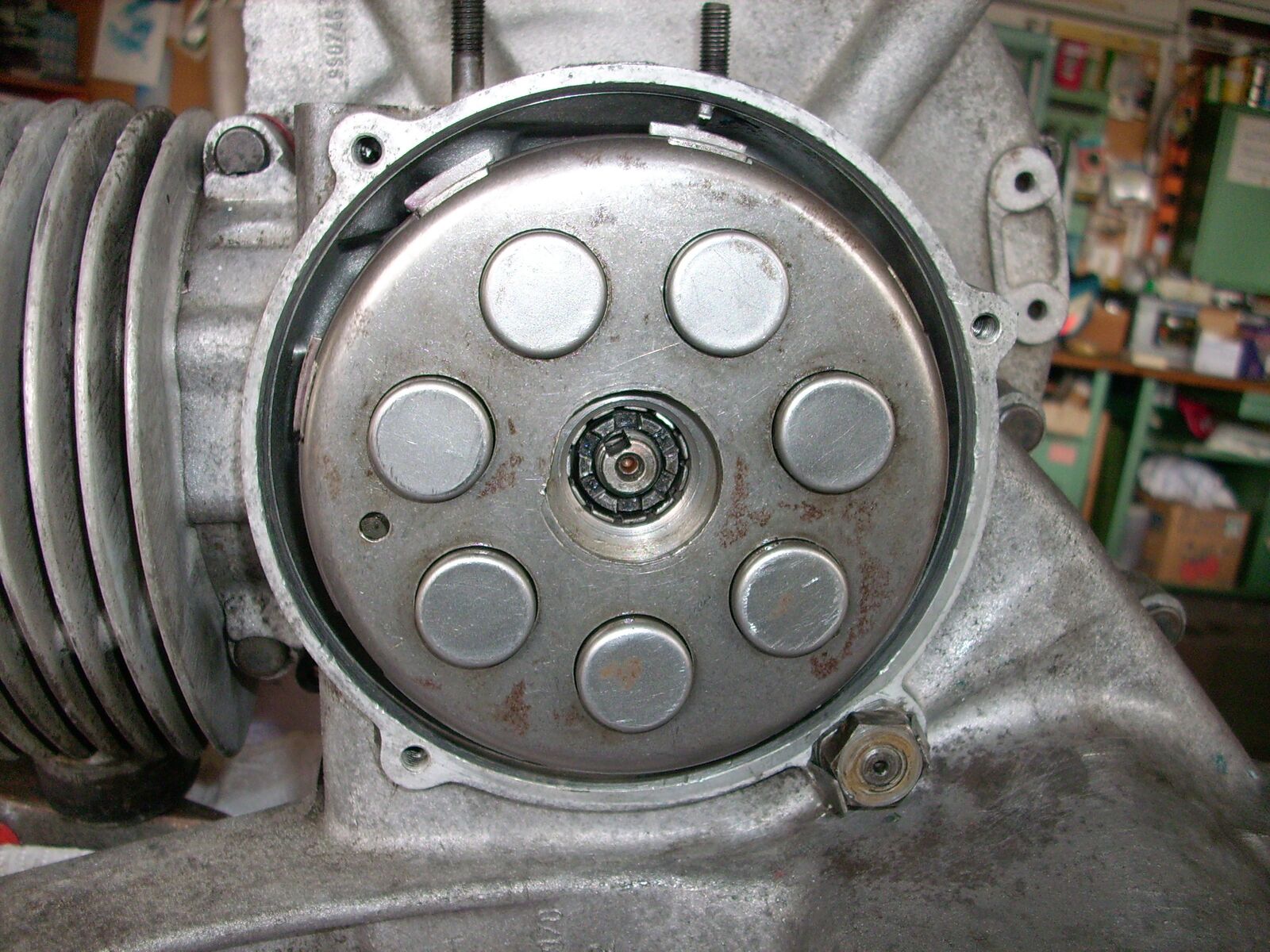

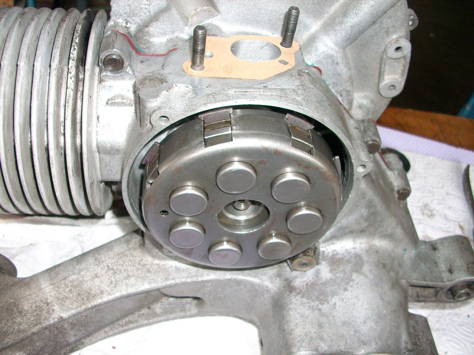

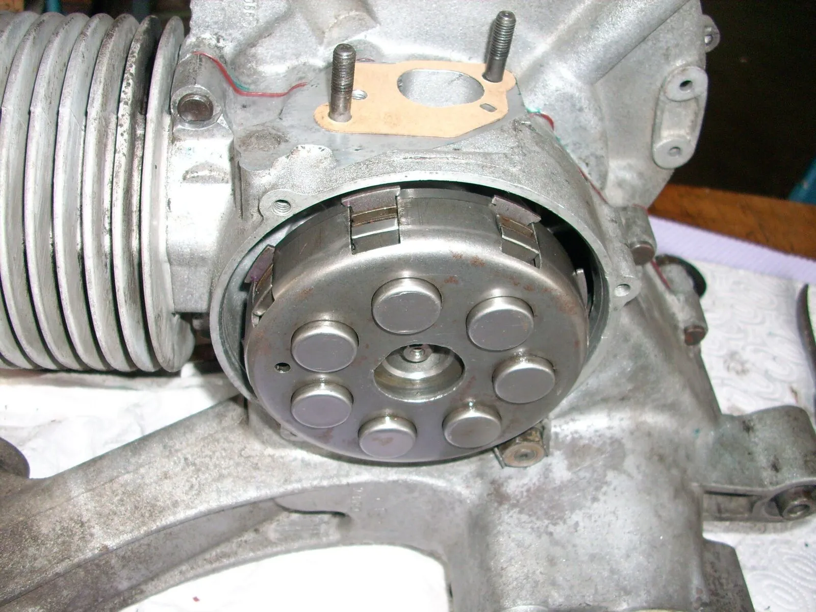

    Nun ging es an die Kupplung
  • Dickesmensch
    2,426
    417
    13
    Ensheim
    Keine Mehr
    • March 16, 2008 at 11:56

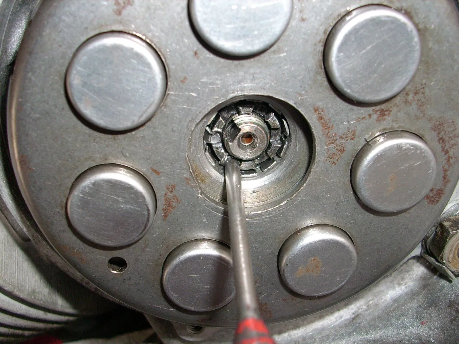

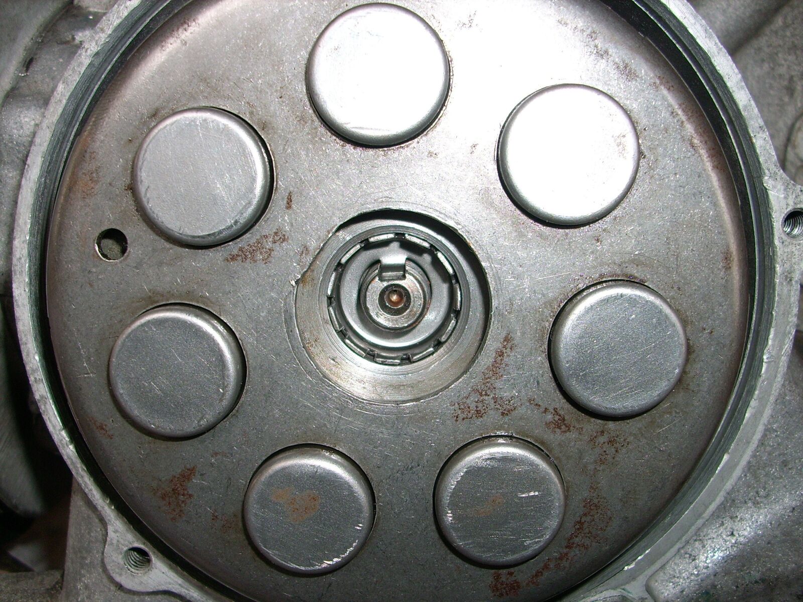

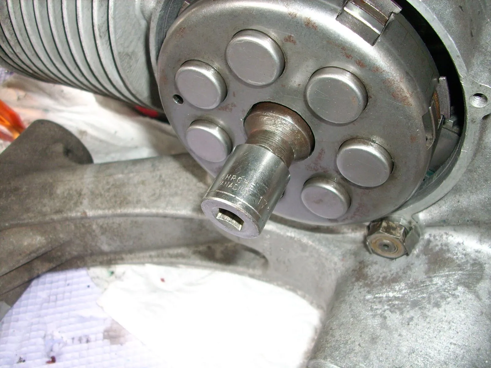

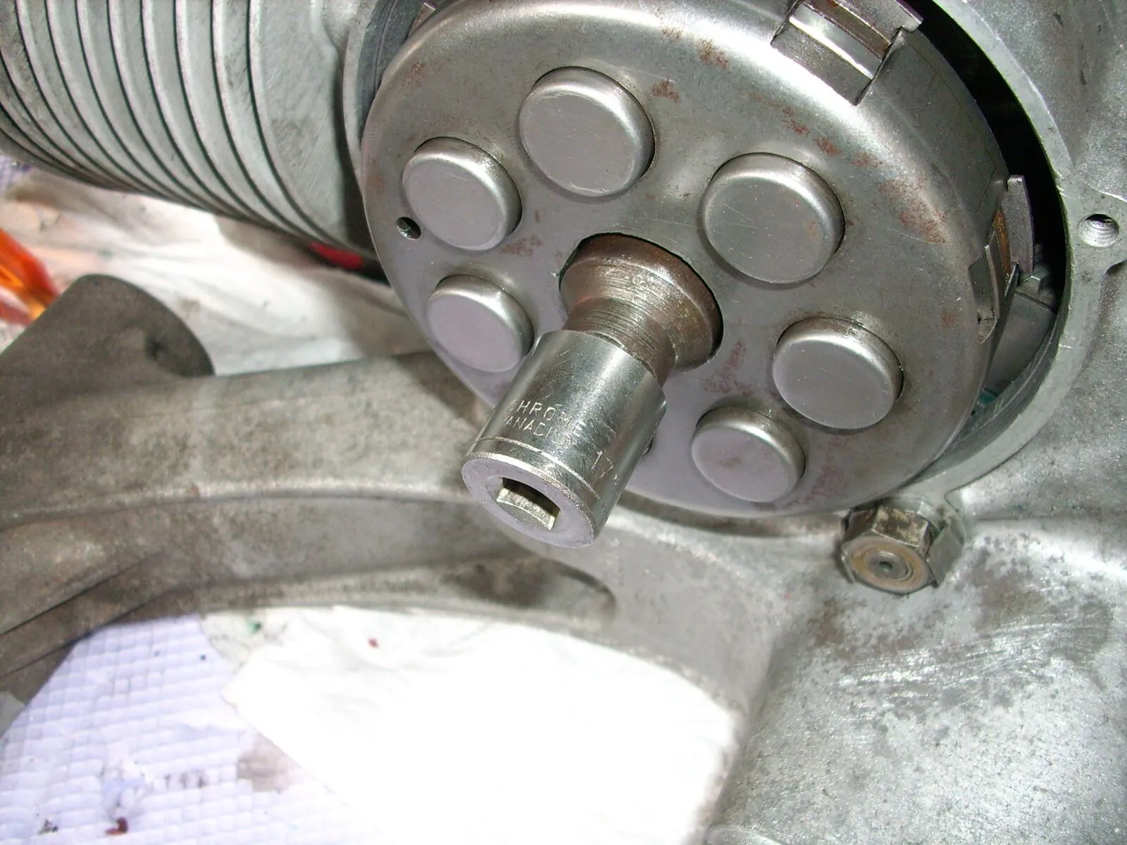

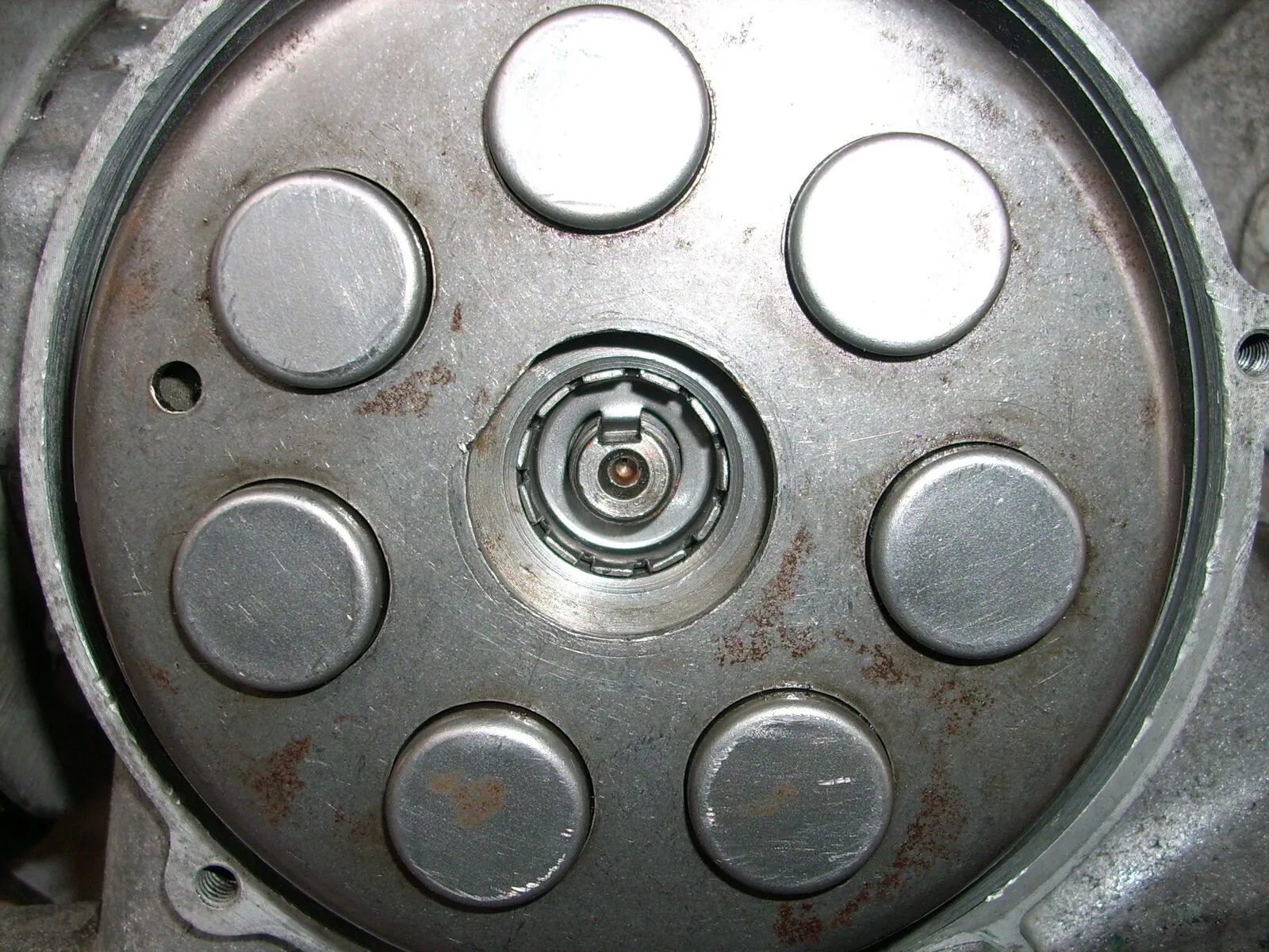

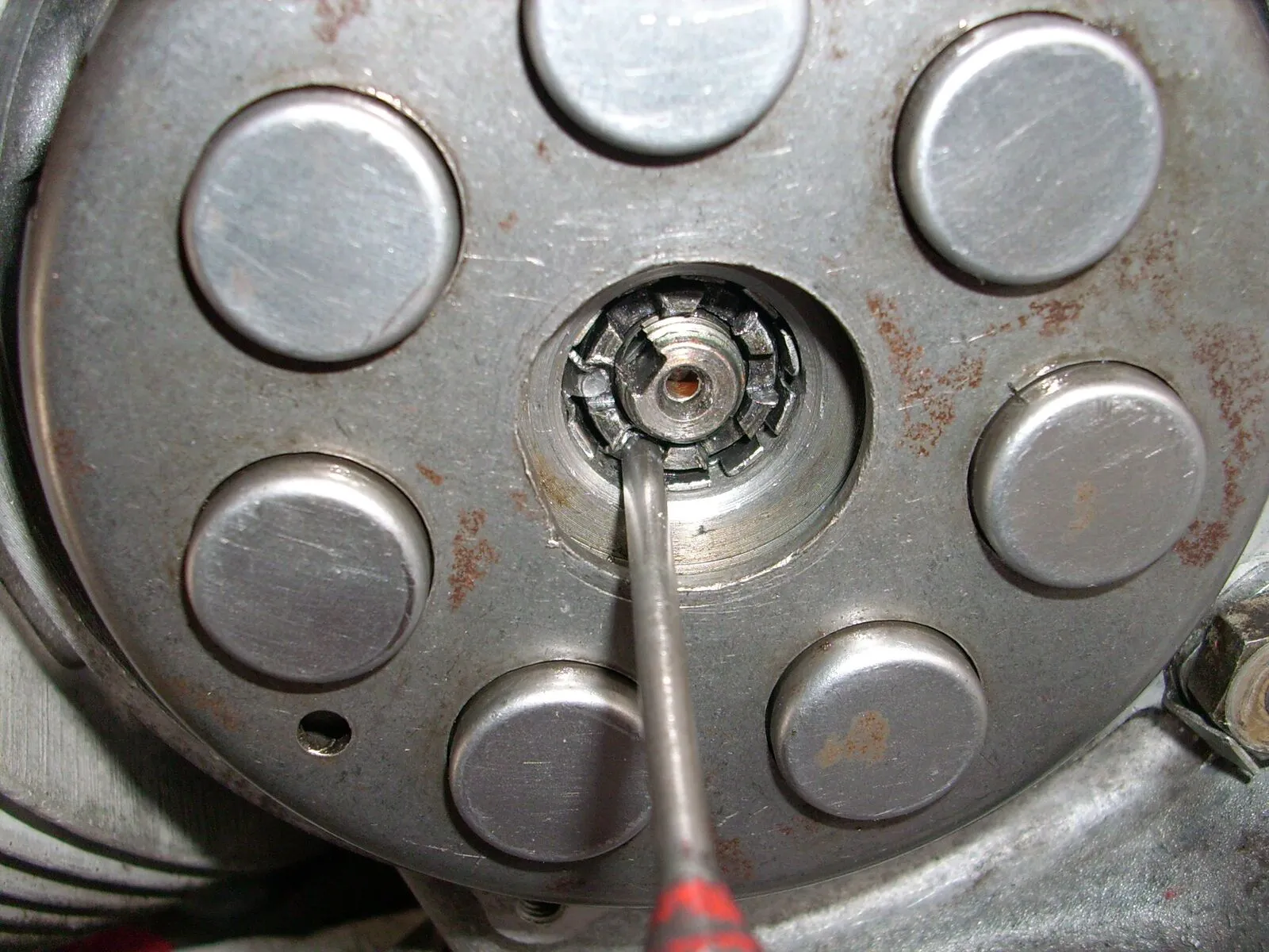

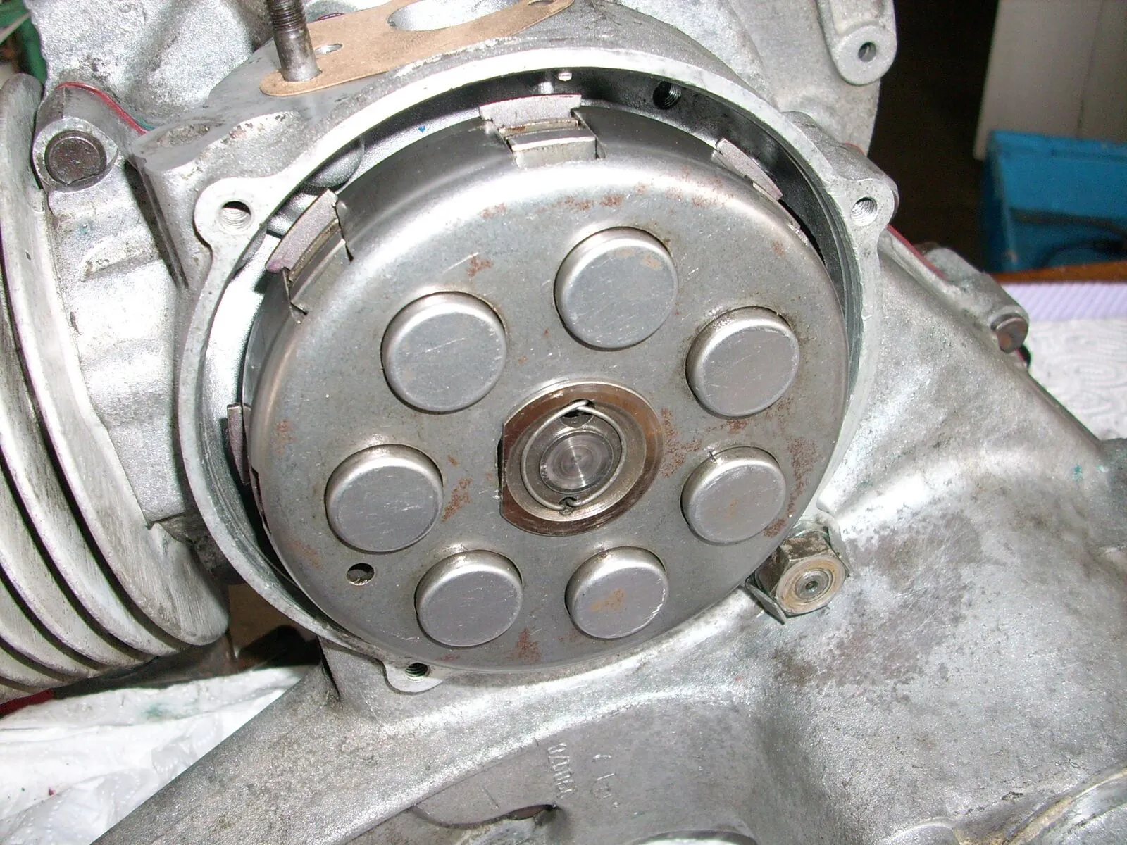

    Beim Kupplungs einbau empfehle ich nen Kolbenstopper
    da ist die Kurbelwelle und man kann die Kronenmutter gut anziehen.
    Einfach in den Kerzeneinlass einschrauben und Fertig
    Die Kurbelwelle so drehen das die Einbuchtung des Halbmondkeils nach oben steht und dann den halbmondkeil einsetzen.
    Dann die Distanzscheibe rein und etwas Kufperpaste oder Fett drauf.
    jetzt die Kupplung draufschieben Aufpassen das der Halbmondkeil nicht sich wegschiebt und dann in den tiefen des Motors verschwindet.

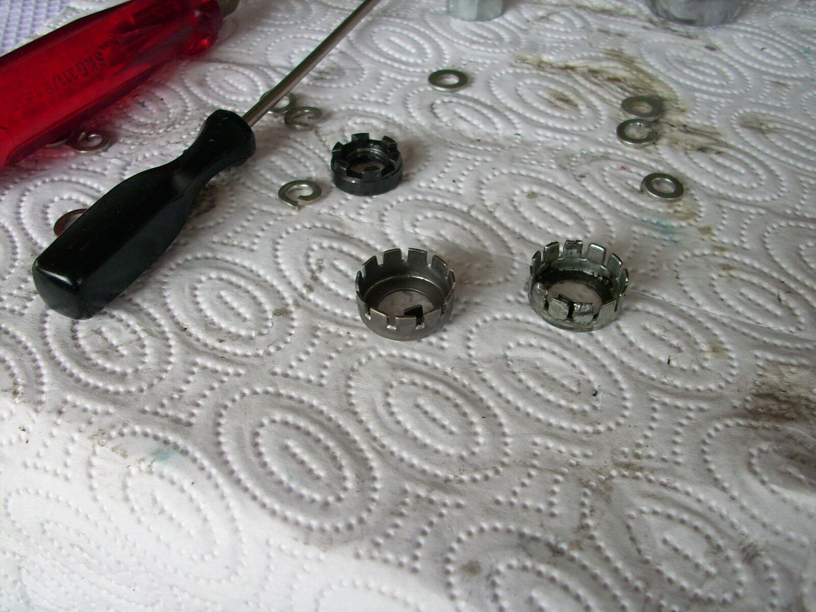

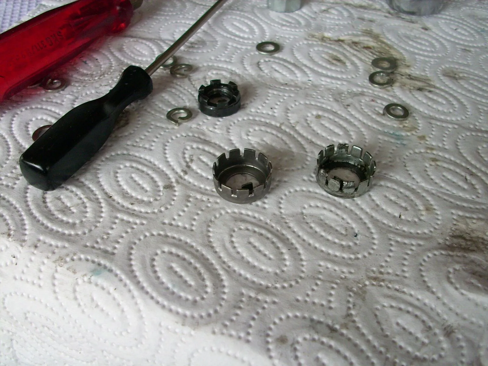

    Nun kommt das nimmt man das Sicherungsblech drauf. nimmt immer ein neues Sicherungsblech nicht an sowas Sparen. Links ein neues Rechts das Alte
  • Dickesmensch
    2,426
    417
    13
    Ensheim
    Keine Mehr
    • March 16, 2008 at 12:01

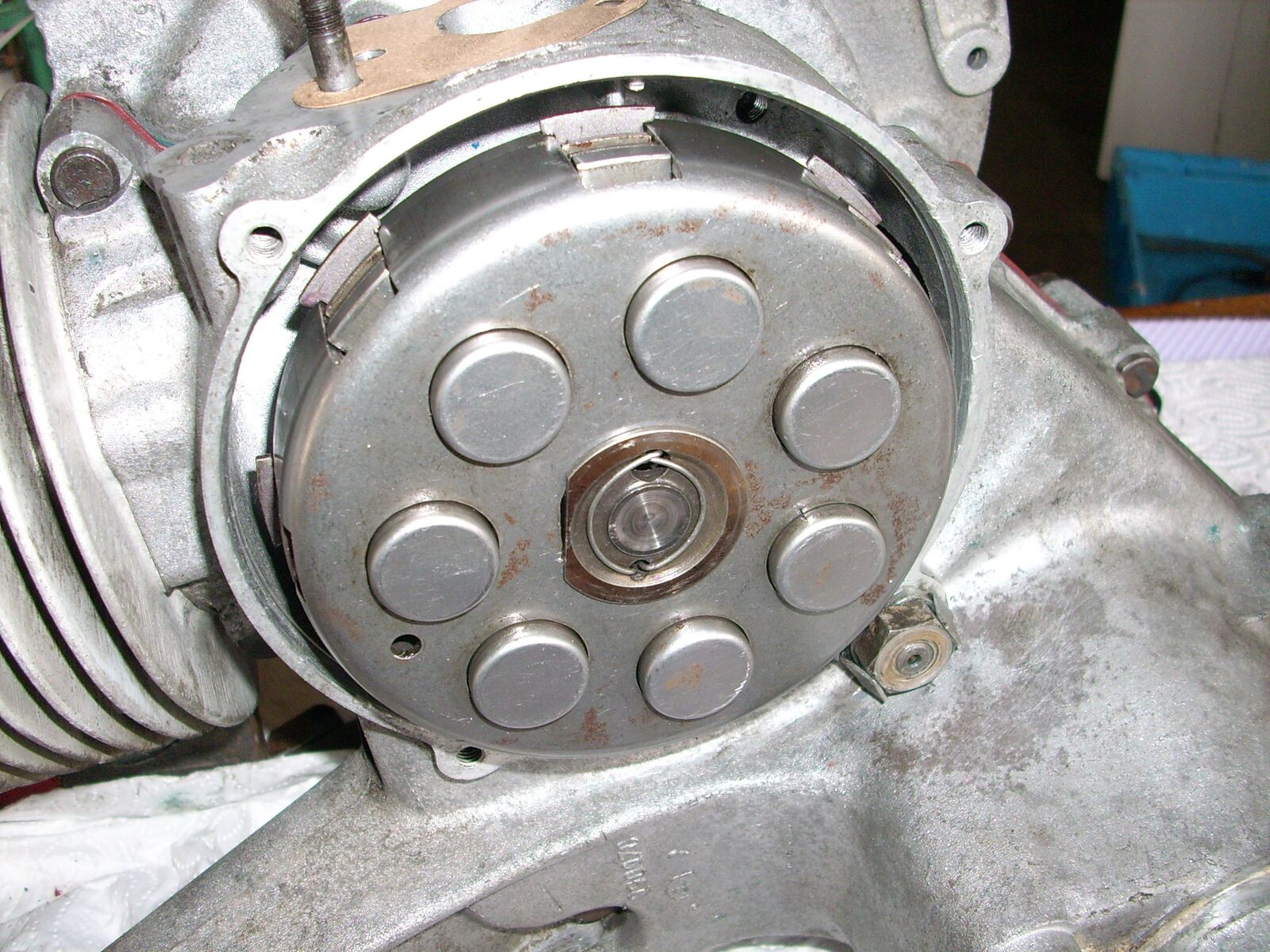

    Nun die Montage des Sicherungsblech
    sieht mal gut aus
    Nun die Kronemutter drauf
    und nun mit dem Kupplunsschlüssel gut festziehen
    Nun mit einen Hammer und Schraubenzieher oder Stösel eine Kante von dem Blech in die Kronenmutter einbiegen (Ich lege immer 2 kanten um ist sicherer für mein Gewissen)
    Deckel drauf und die Kupplung ist montiert. :thumbup:
    2 Mal editiert, zuletzt von Dickesmensch (March 16, 2008 at 12:20)

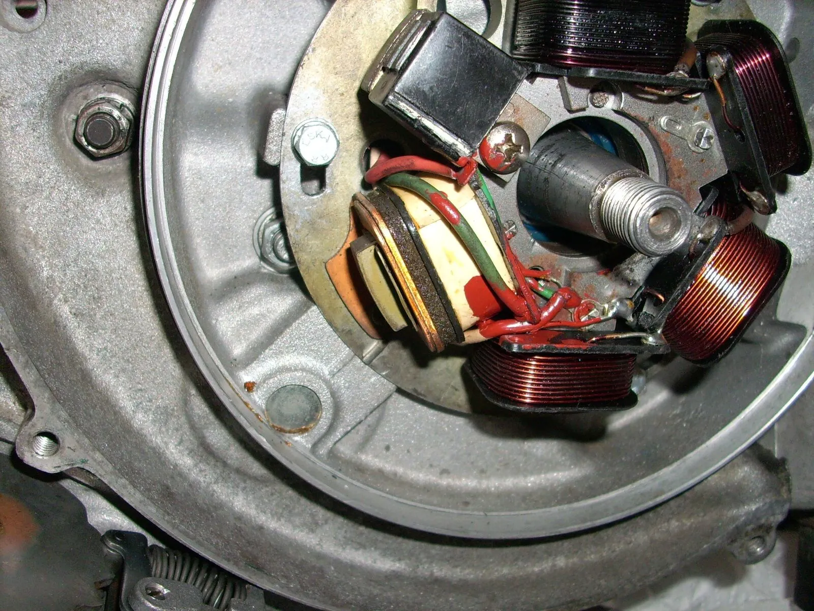

    • March 16, 2008 at 12:45

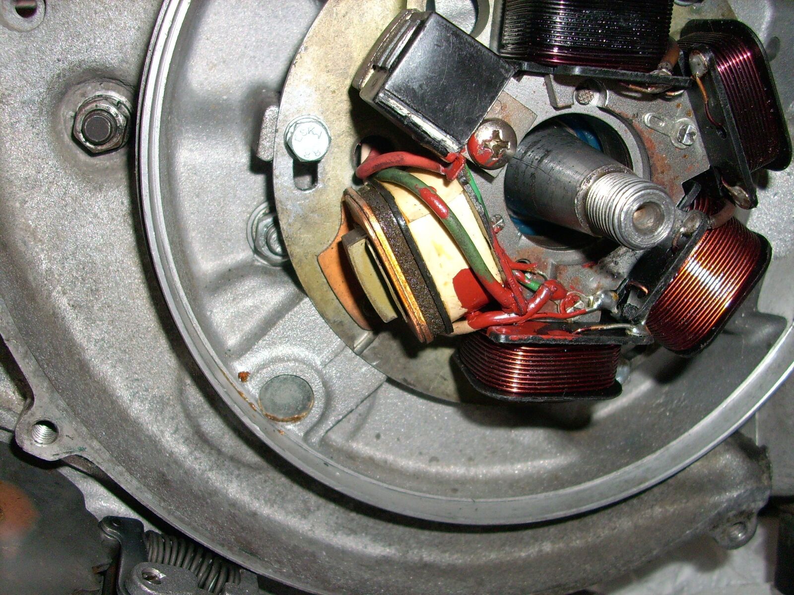

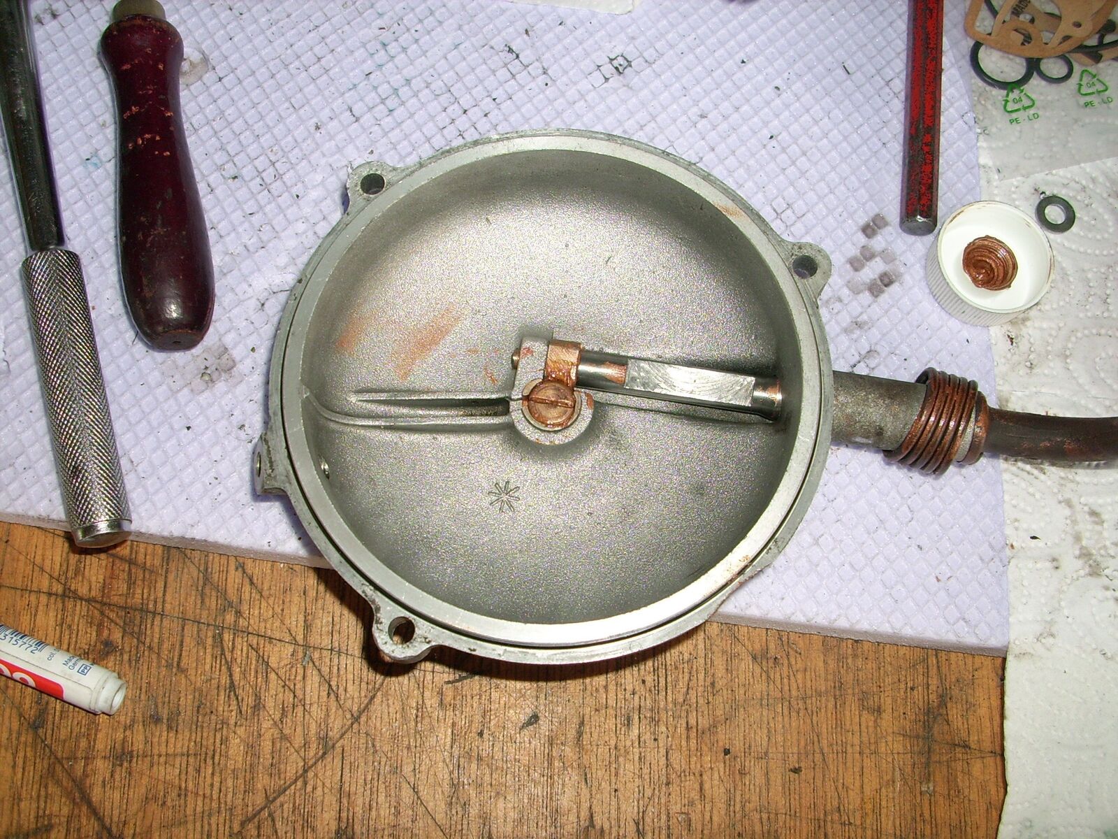

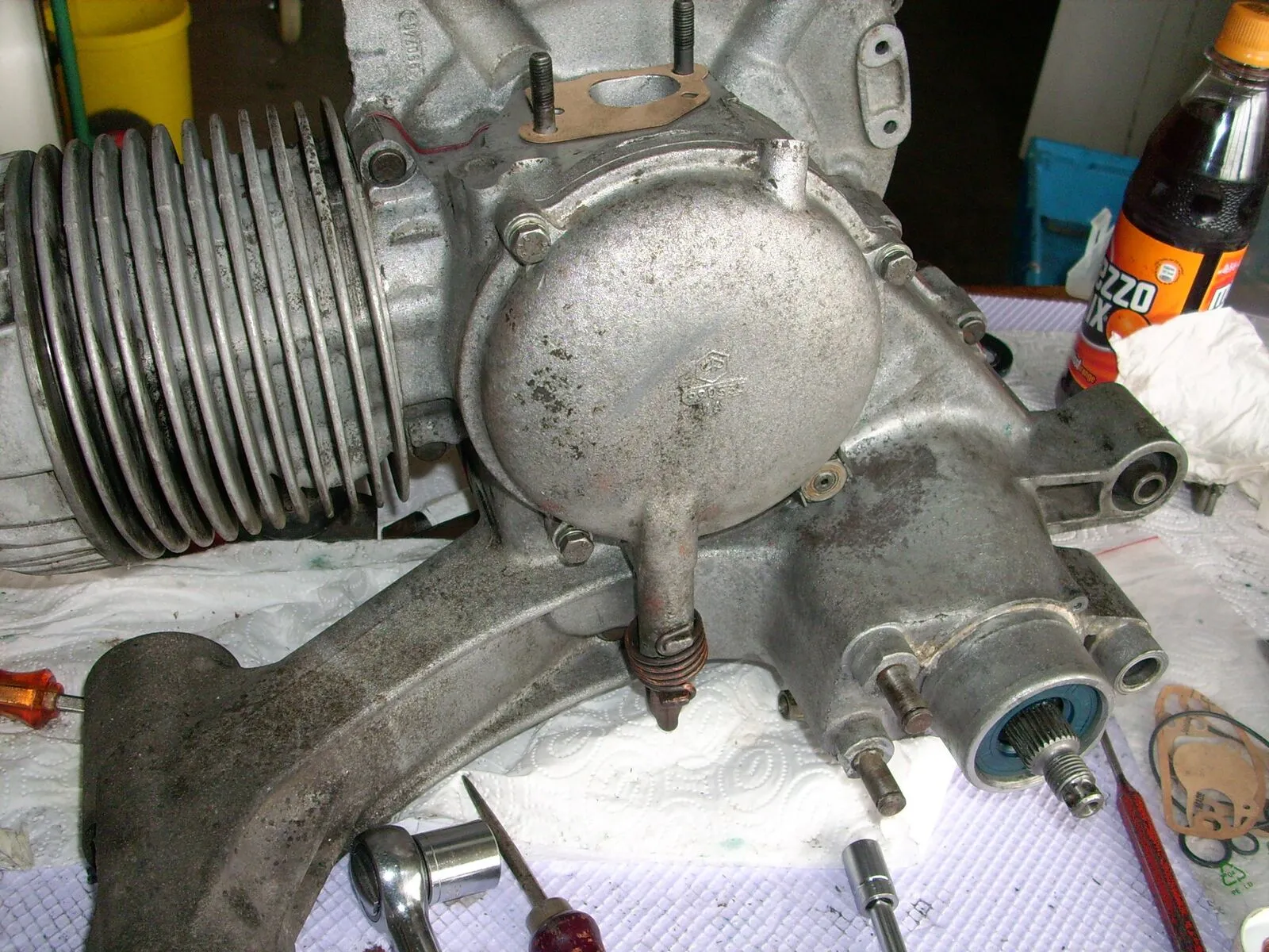

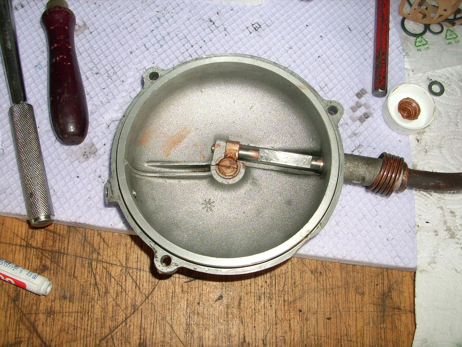

    Auch beim Deckel mit dem Geber für die Kupplung wurden ein neuer Druckpilz und O-Ringe Verwendet
    hier das Resultat
    Deckel draufschrauben und Fertig ist die Kupplungsseite.
    (ich habe den bereich mal ausführlich mal etwas erklärt weil öfters mal bei einigen Fehlern Passieren und hoffe damit Abhilfe Geschaft habe)

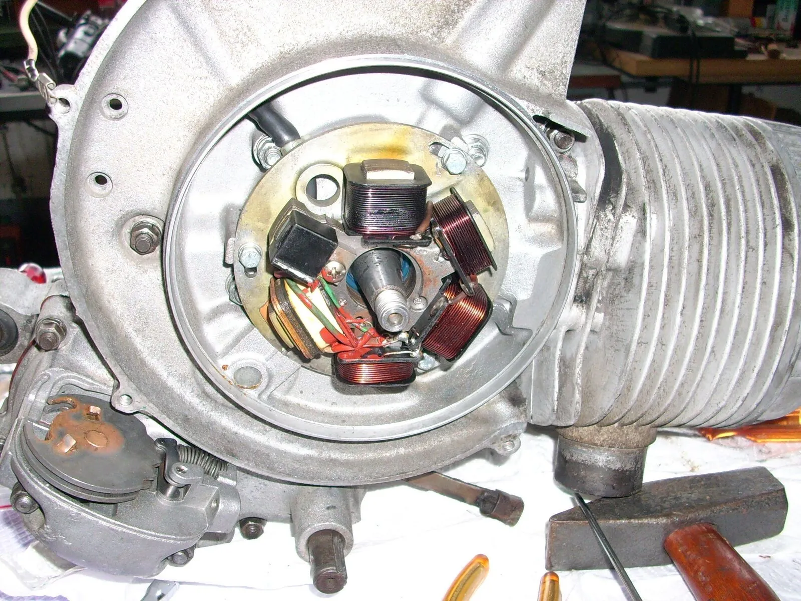

    Nun die Zündunsgrundplatte drauf
    Kleiner Trick mit dem Schraubenzieher unten Links ne Kleine Kerbe einritzen bevor man die Grundplatte demontiert da hat man nachher nicht den Stress mit der Einstellerei wieder.

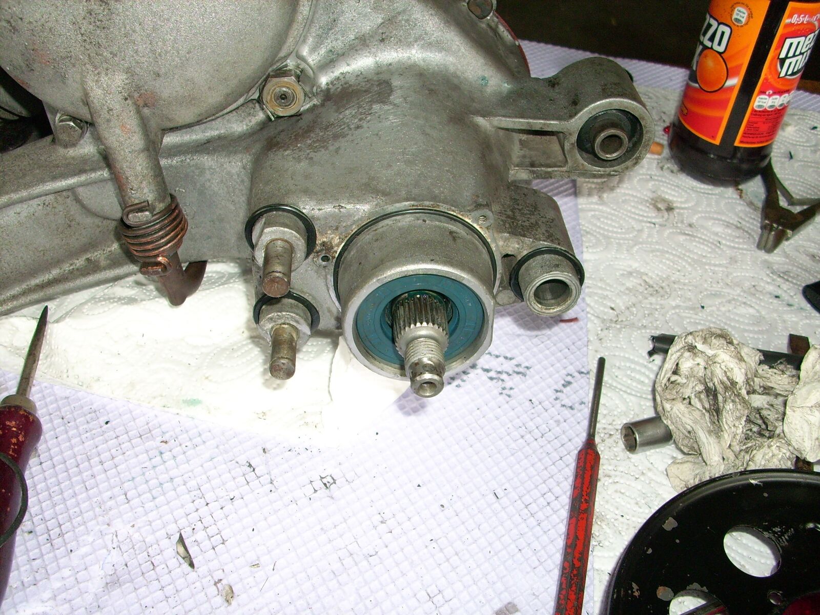

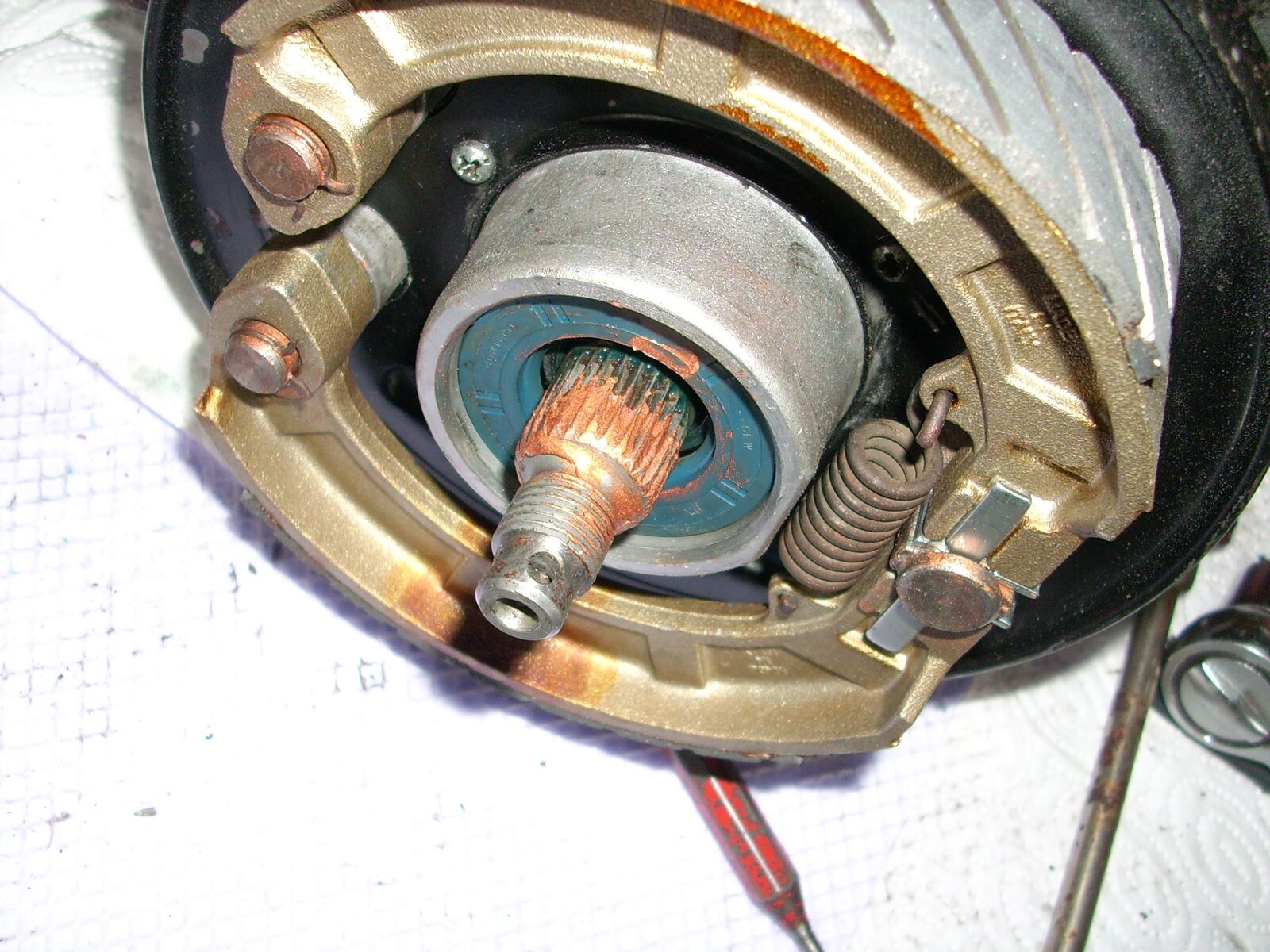

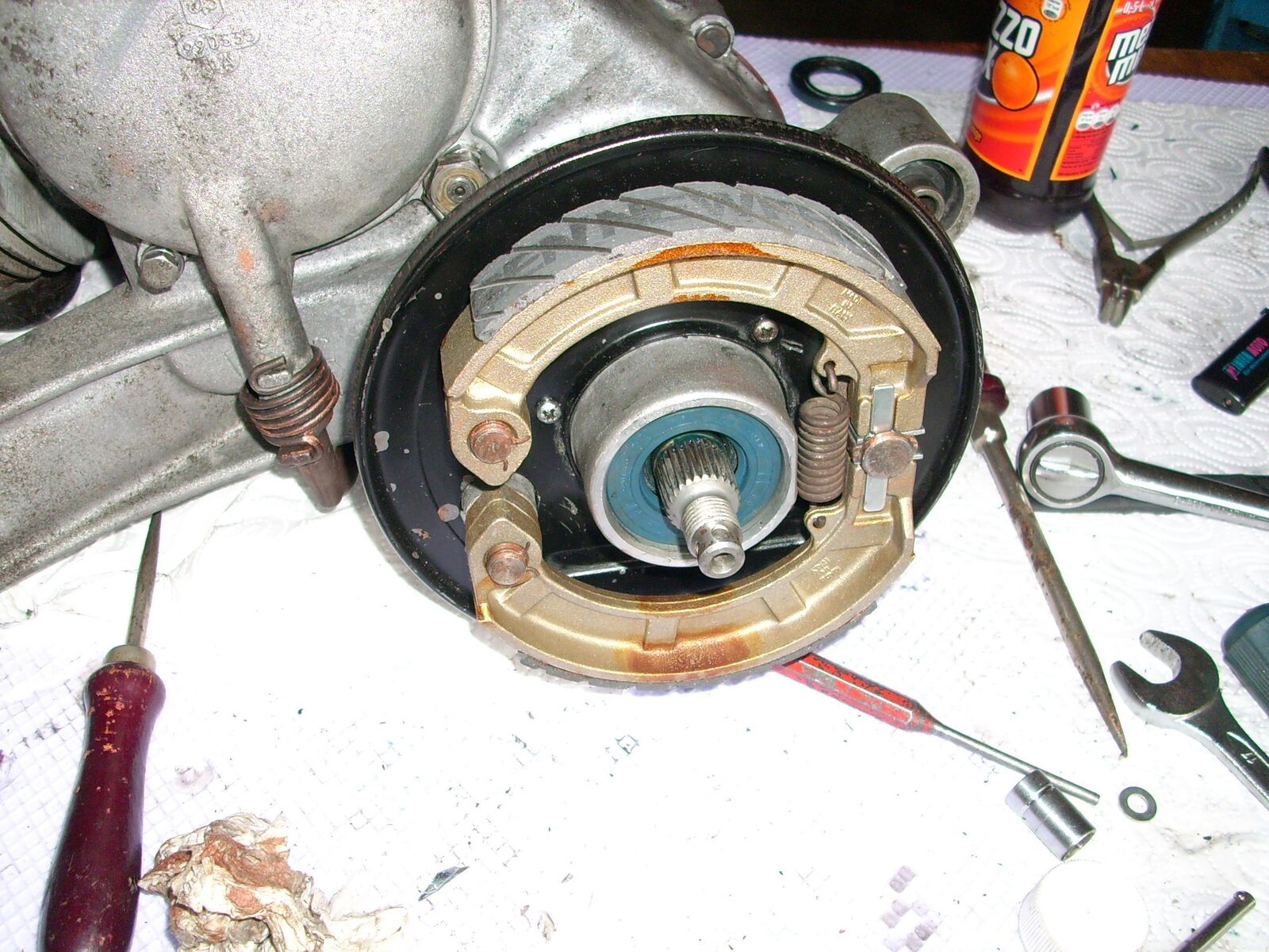

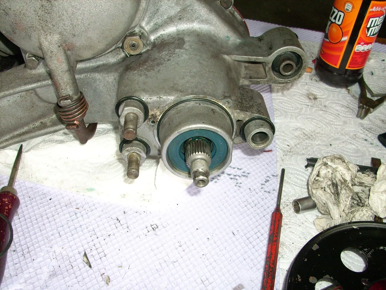

    Jetzt geht es an die Hinterradbremse.
    Zuerst mal die neuen Dichtungen Drauf
    Einmal editiert, zuletzt von Dickesmensch (March 16, 2008 at 13:22)

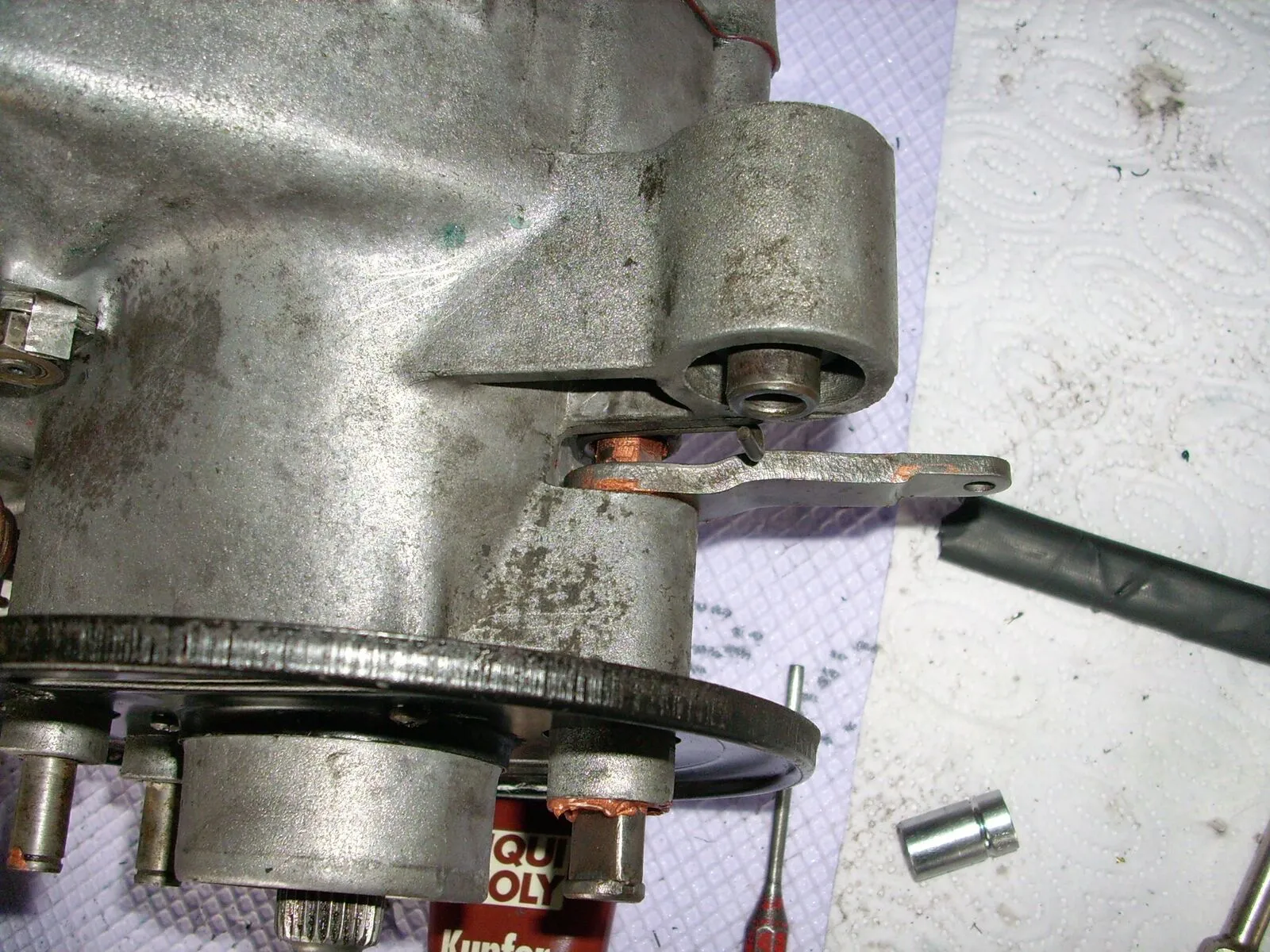

  • Dickesmensch
    2,426
    417
    13
    Ensheim
    Keine Mehr

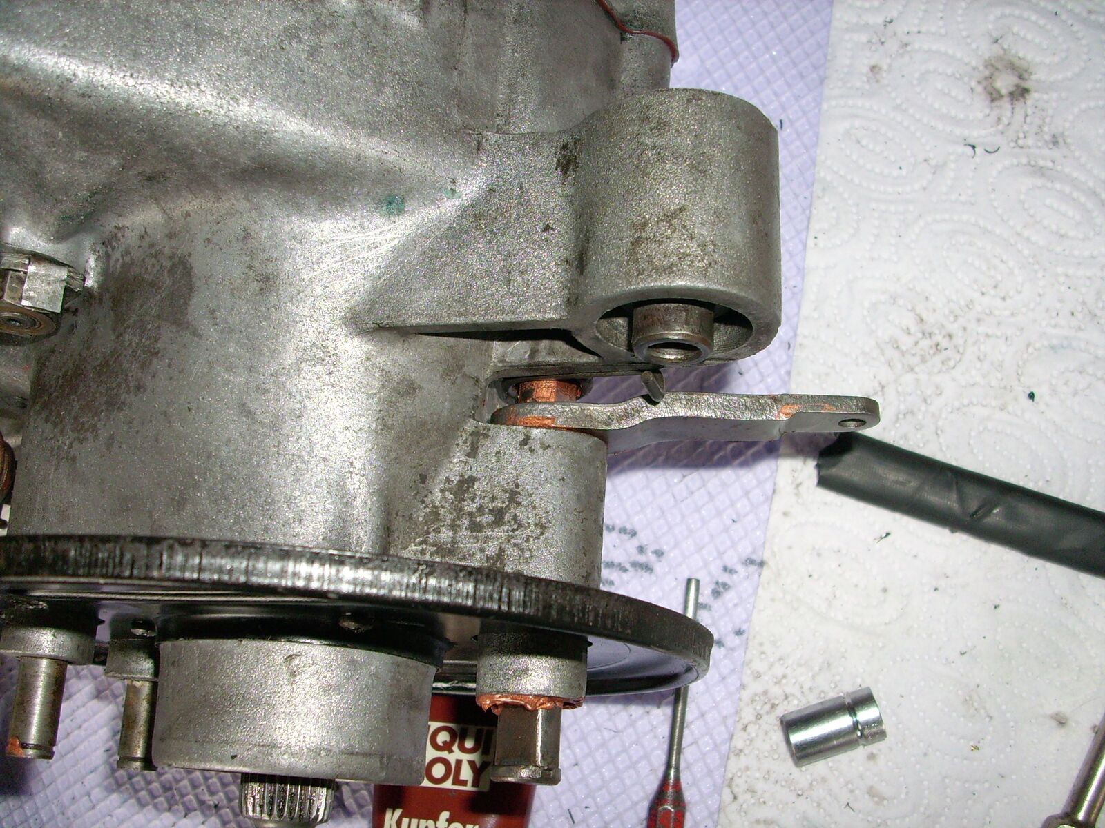

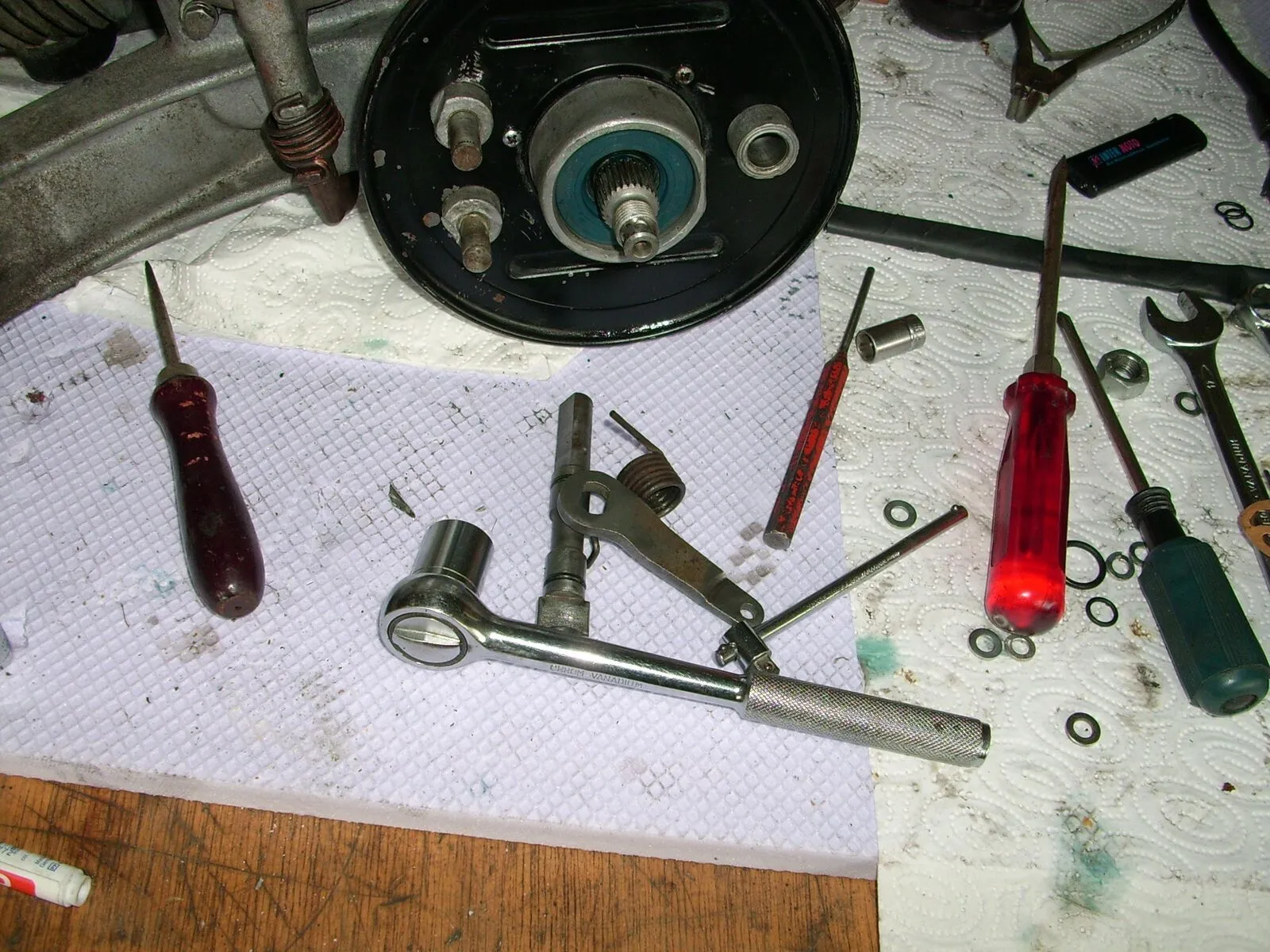

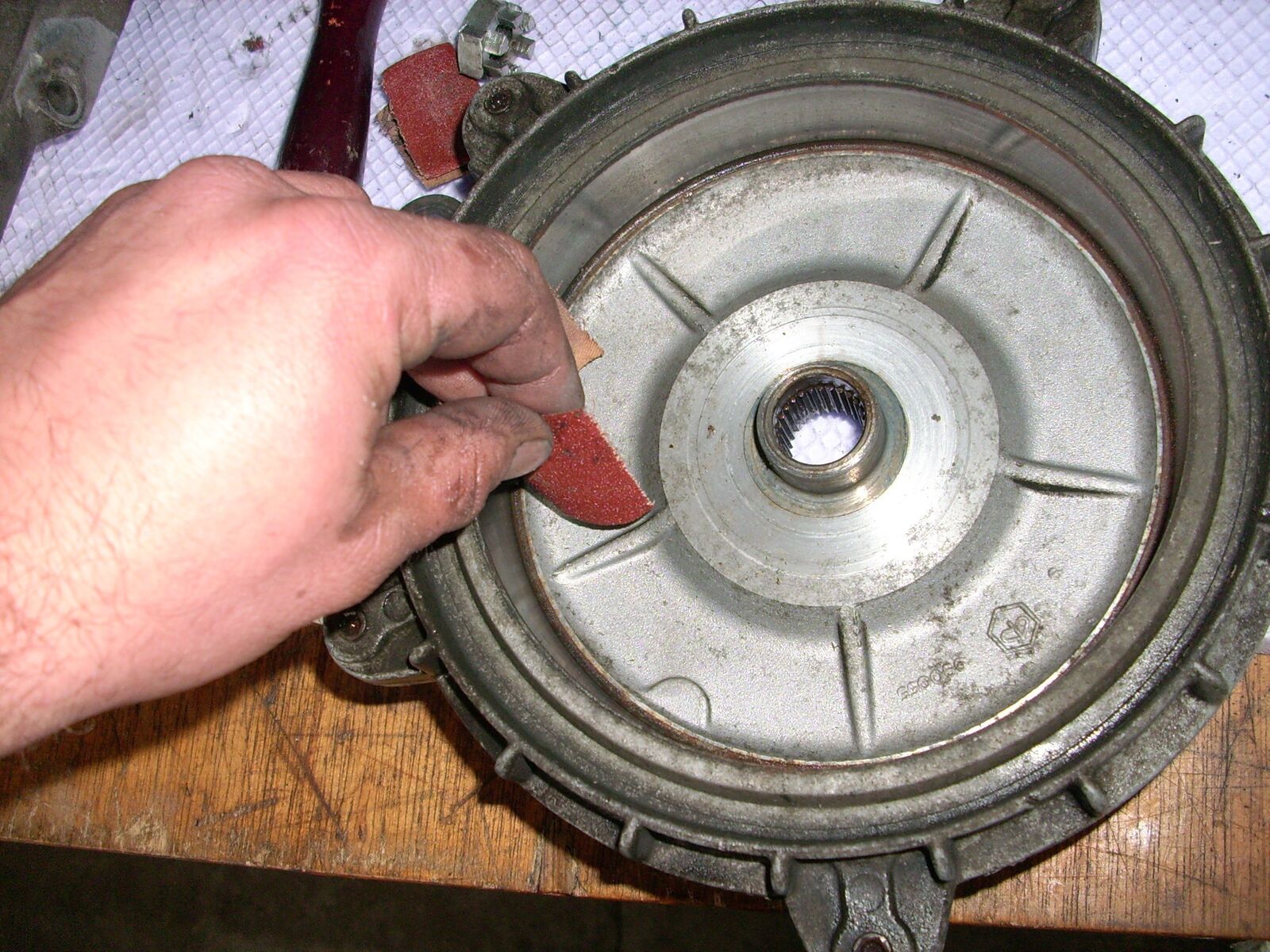

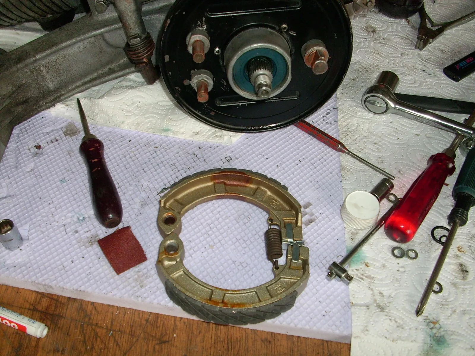

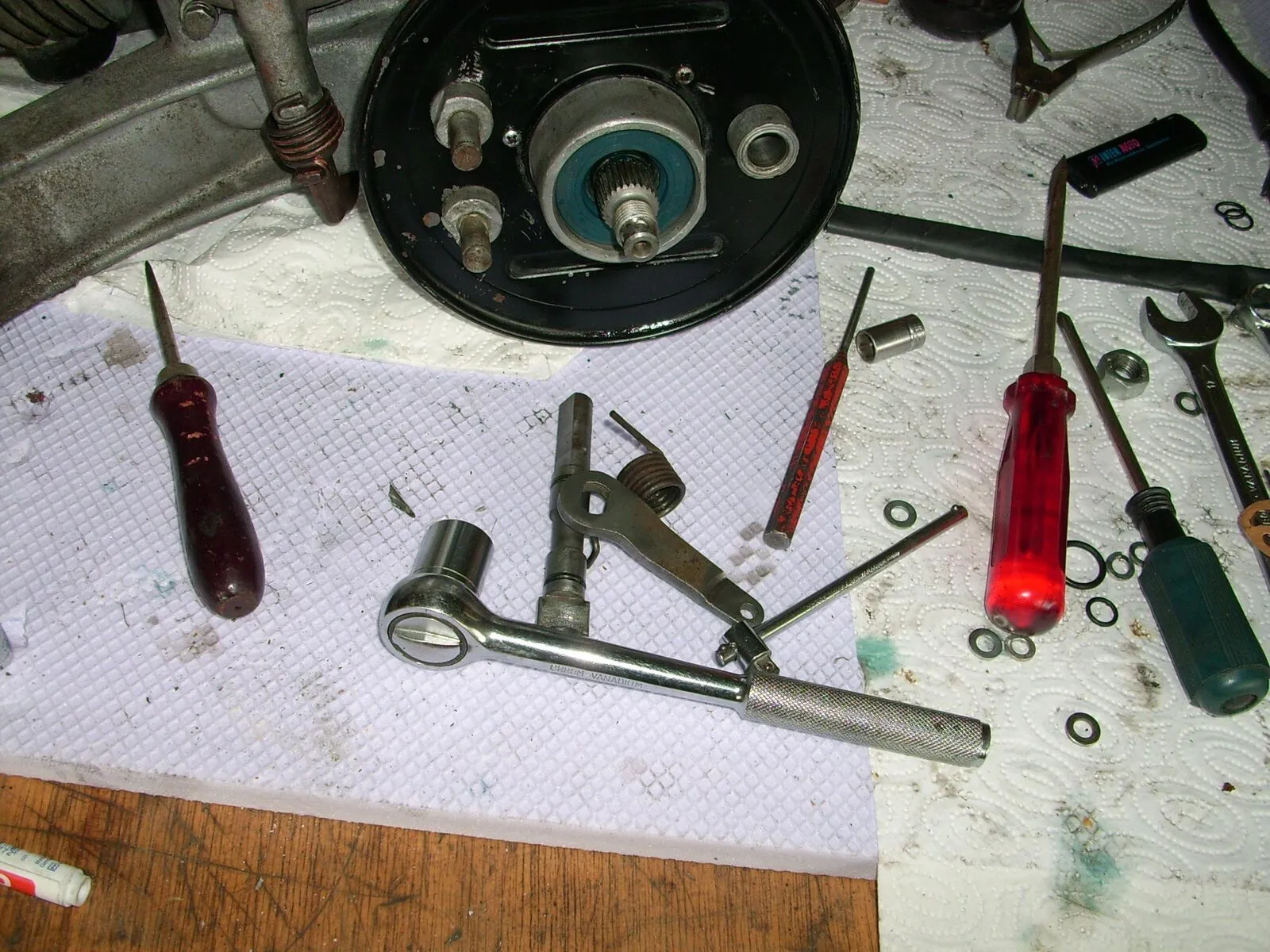

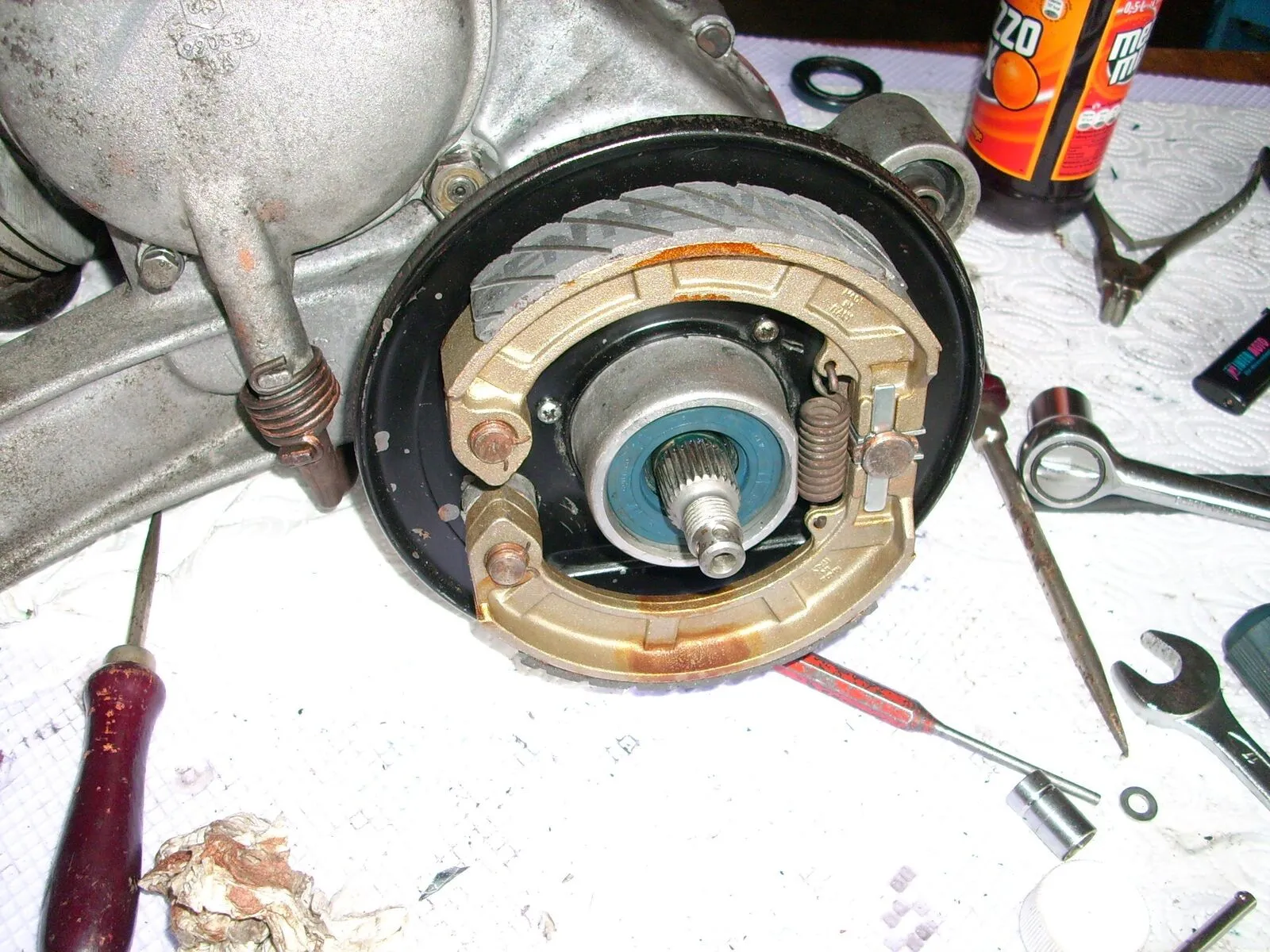

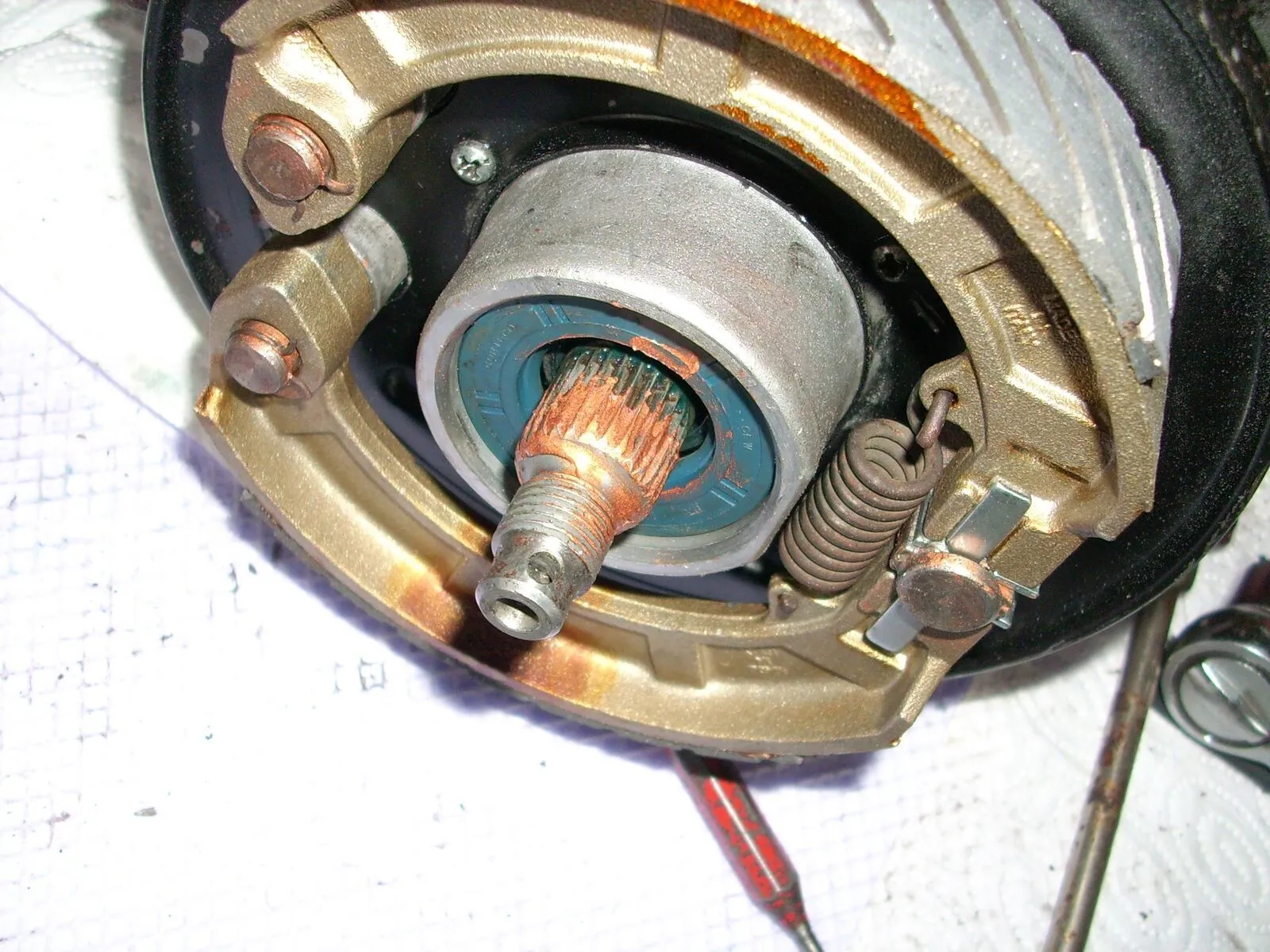

    • March 16, 2008 at 13:51

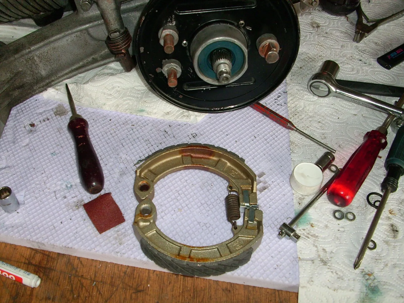

    Dann wurde das Blech montiert
    davor liegt der Geber für die Beläge wo auch dem neue O-Ringe Spendiert wurden.
    Den Geber gut mit Kupferpaste einschmieren und dann einbauen.
    Die Feder noch ausgehängt lassen
    Dann an den Bremsbelägen die Bleche und die Feder einsetzen.
    Die Bolzen und der Geber mit Kupferpaste einschmieren.
    Bei der Montage der Beläge zuerst die Beläge auf der Geberseite draufsetzen und dann den Rest in die Bolzen dann Rein.
    Sicherungsspangen drauf und Fertig.

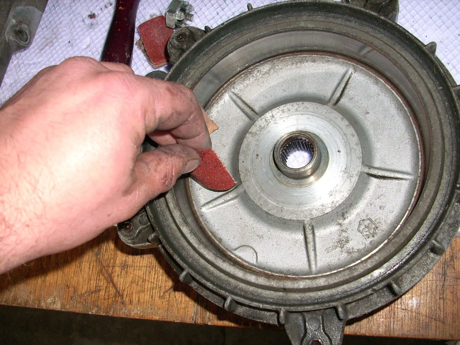

    Jetzt die Trommel und Beläge mit NEUEN und SAUBEREN(nicht das verölte Alte) Schmiergelpapier anrauen und mit Bremsenreiniger und Trockenen Sauberen Papiertuch abwischen.
    Danach nicht mehr mit den Fingern an die Bremsen gehen.

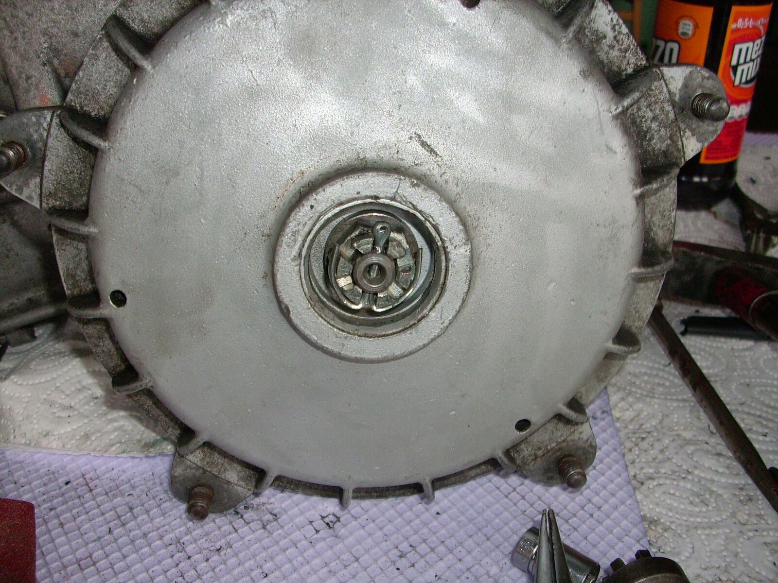

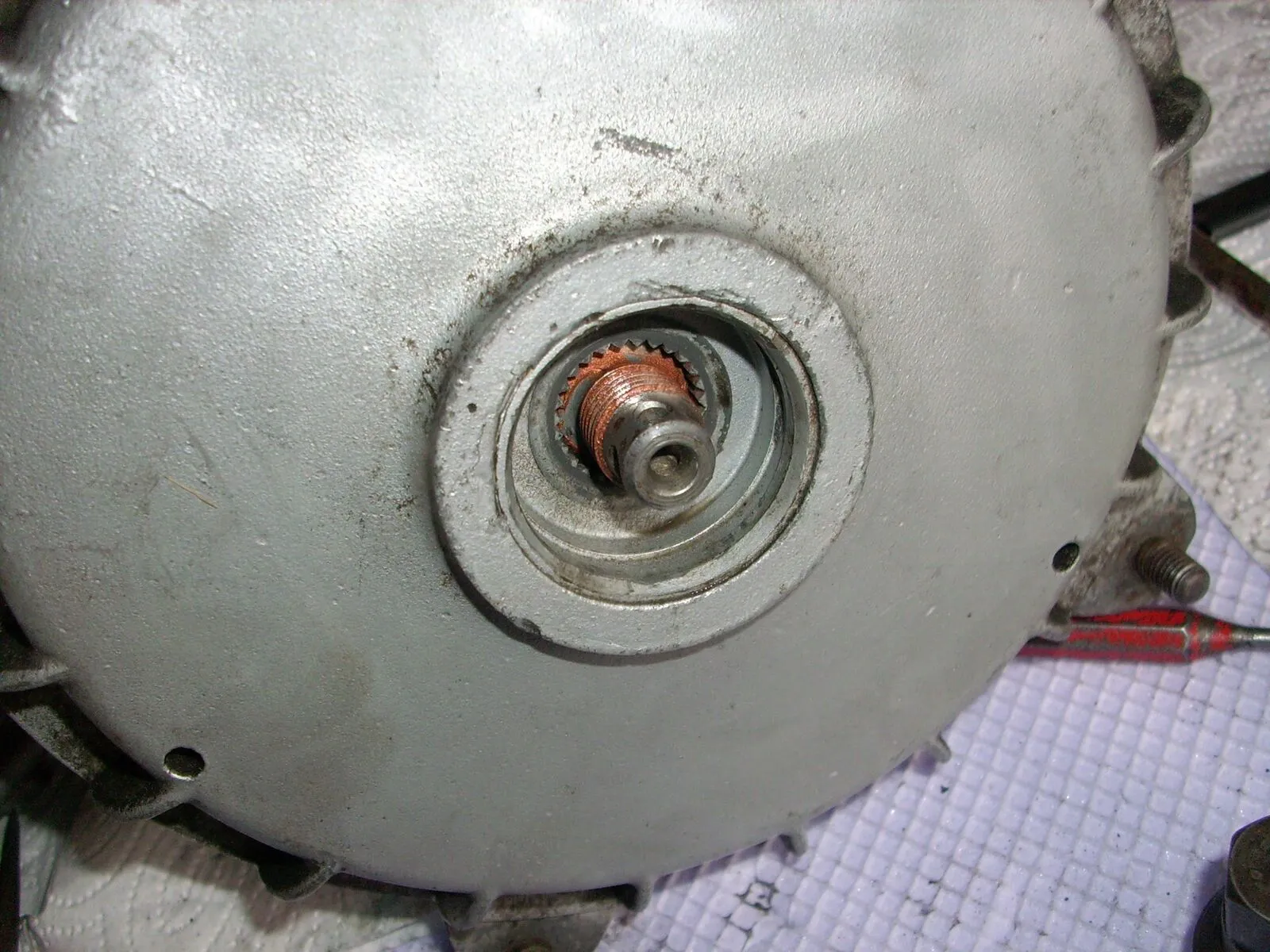

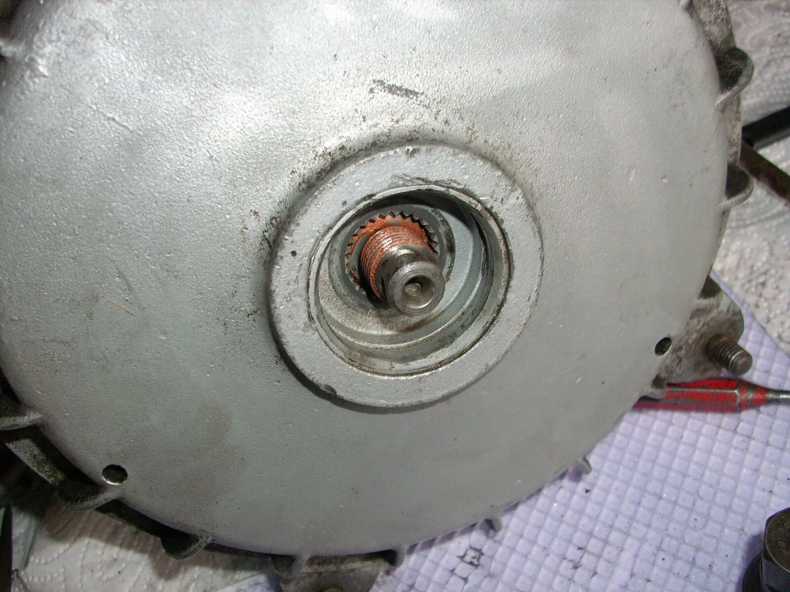

    • March 16, 2008 at 14:05
    Jetzt die Welle etwas mit Kupferpaste einschmieren
    Dann die Trommel draufsetzen und mit der Mutter eindrehen.
    Danach mit der Scheibe und Mutter mit dem Kupplungsschlüssel Festziehen
    Dann noch ein neuer Splint Rein Fertig

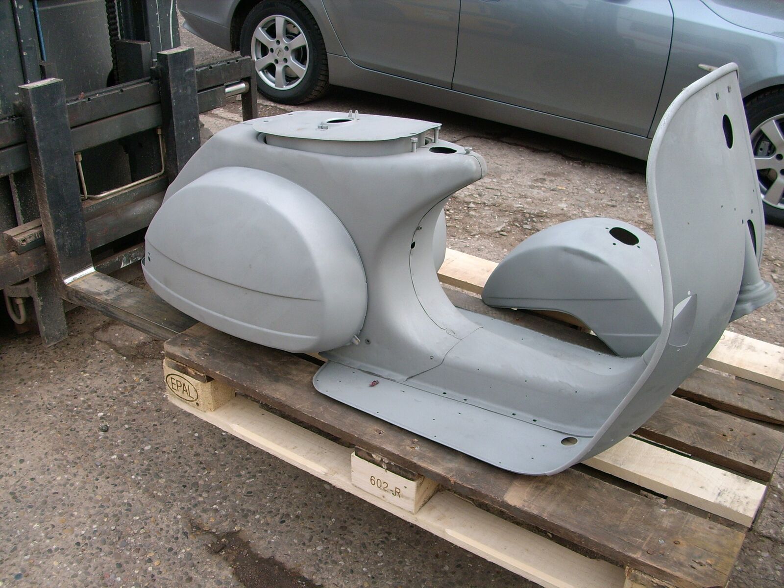

    • April 9, 2008 at 13:40

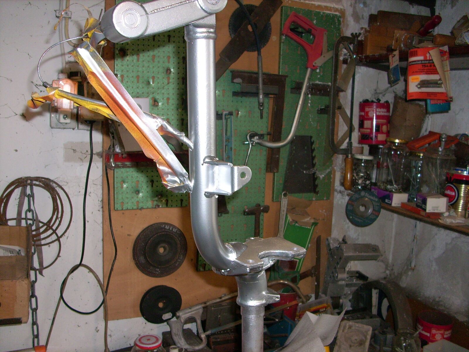

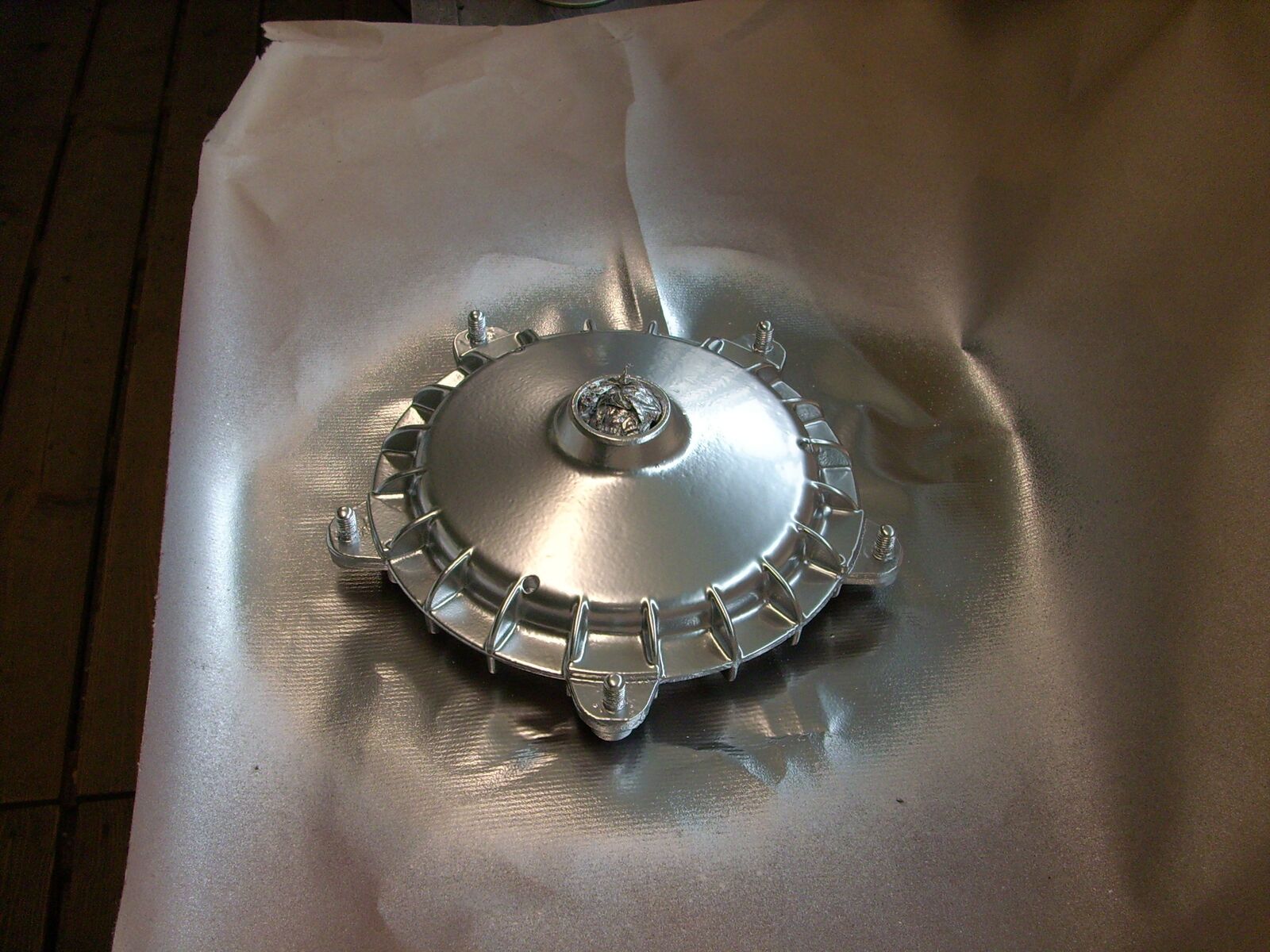

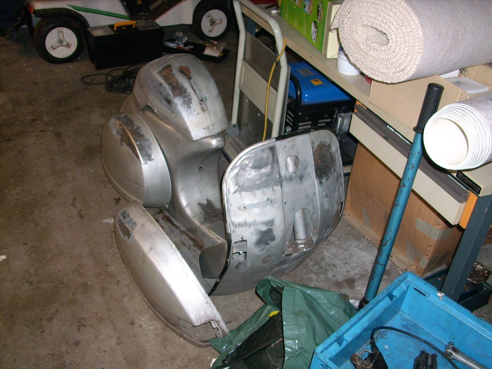

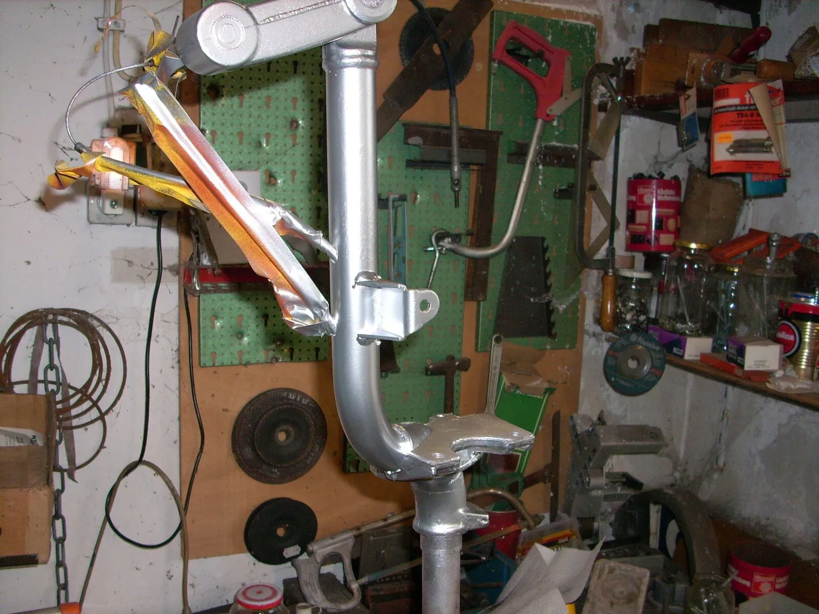

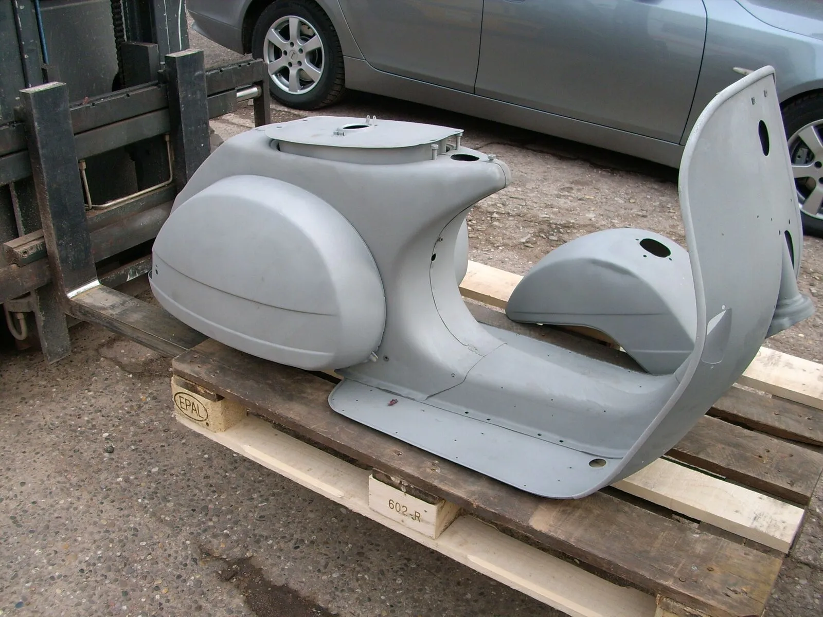

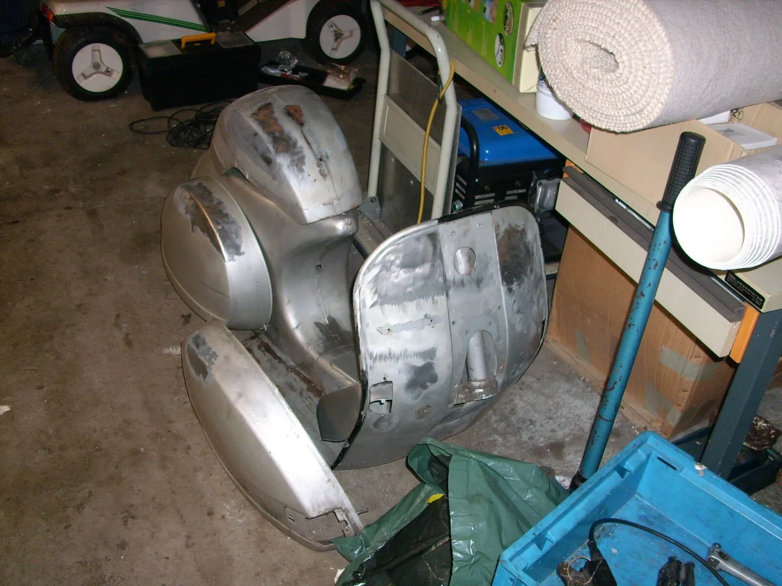

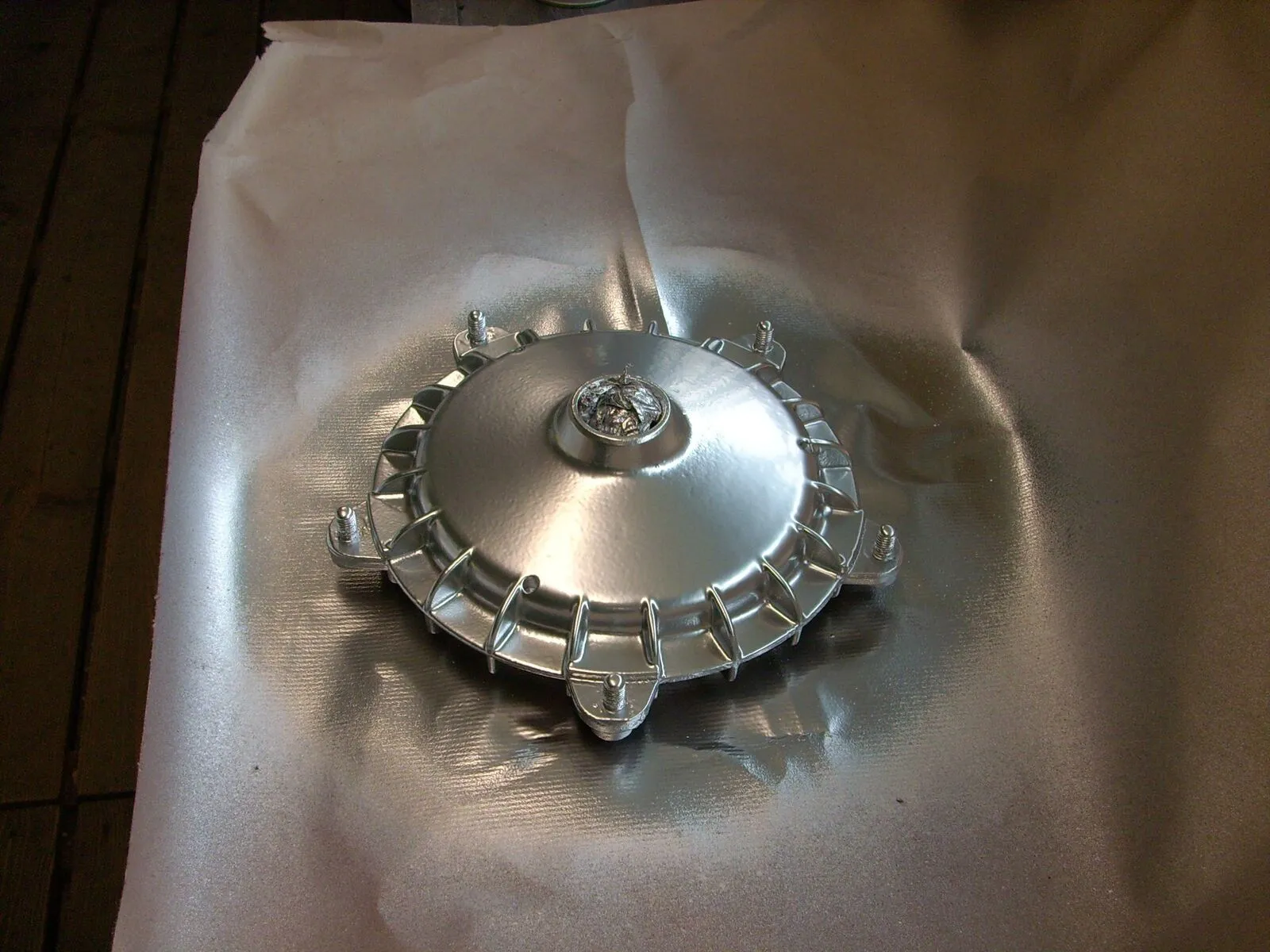

    Das Sandmänchen war da. :rolleyes:
    sieht absolut geil aus der Rahmen nur die Deppen haben mir den Kotfügel verdellt :cursing:
    Guxdu
    der spass hatte mich 180 Euronen gekostet ;(
    jetzt noch diverse Karosserie und Spachtel Arbeiten und dann ab zum Lacken.
    die anderen Kleinteile sind schon Schleif und Lack mäsig in der mache
    Lenkgestänge
    Trommel Vorne
    Die Trommel Hinten wird noch nicht bearbeitet weil ich den Motor Generalüberholt hatte und warte bis die ersten 500 km runter sind dann wird die trommel hinten bearbeitet
    Weiter Infos und Bilder werden noch folgen
    gruß Peter

    • April 9, 2008 at 15:48
    Warum ist der Beinschildkantenschutz zum Strahlen draufgeblieben? Zum Lackieren nimmst du ihn doch hoffentlich ab?
  • Dickesmensch
    2,426
    417
    13
    Ensheim
    Keine Mehr
    • April 9, 2008 at 16:12
    nicht Hauen PK der kommt noch vieleicht ab .
    das problem ist ja die draufbördelrei mit dieser sch.. zange :wacko: bin noch am überlegen wie ich das am besten gelöst bekomme.
    und für das eine mal die bördelzange zu kaufen oder auszuleihen ist auch so ne sache pk
    deswegen hatte ich den kanntenschutz draufgelassen.
    das ist das hauptproblem wo ich habe :S
    mir wäre es lieber ich hätte ihn voher vor dem Sanden schon abnehmen können.
