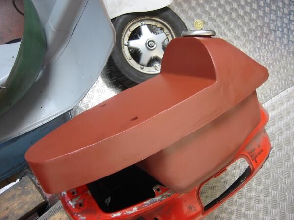

zwar offtopic, aber so interessehalber:
wie schnell fährt denn eine SF mit knapp 40 PS und vor allem: wie weit kommt man noch mit einem tank, bzw, wo gibts nen größeren tank!?
