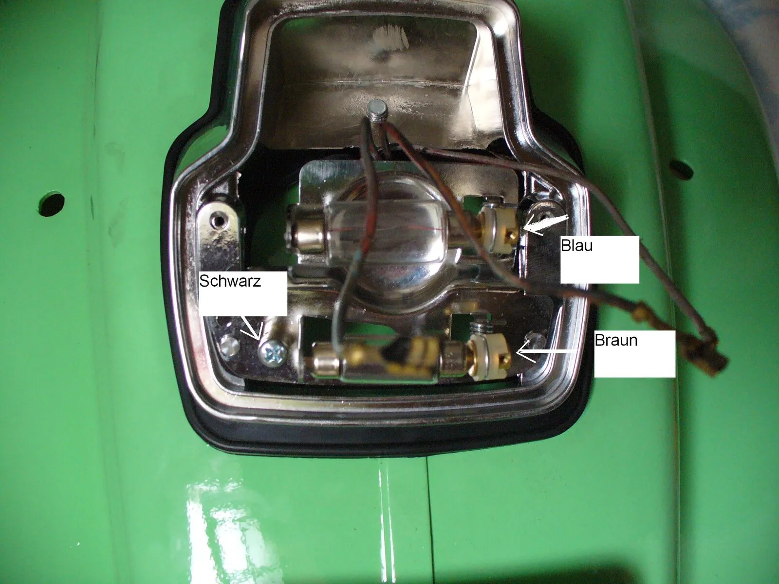

    ok danke für die antworten. hätte nun auch noch ne frage zum rücklicht.
    wie schließe ich denn die kabel da an. des fürs bremslicht und des fürs rücklicht kann ich ja irgendwie nicht befestigen. da ist zwar en loch aber keine schraube.
    mfg milan
