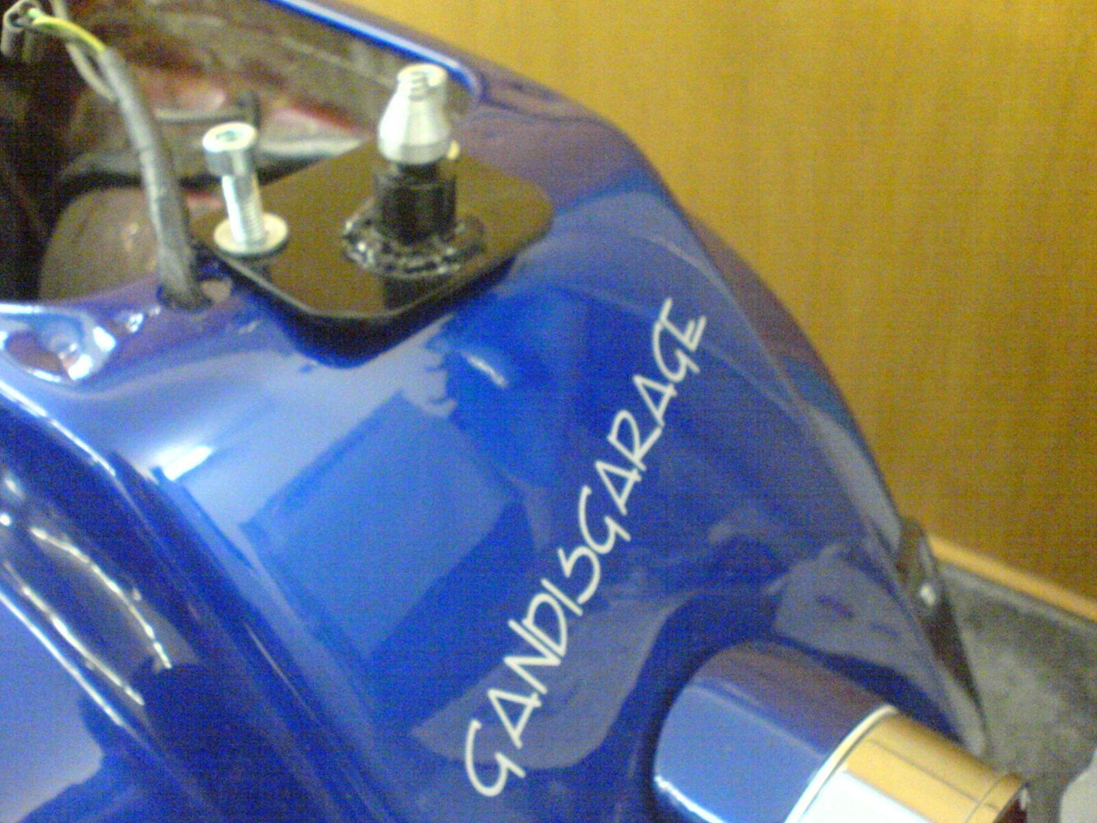

  • Hey
    Kann dir nur von meinem V50 Yankey Bilder mit Adapterplatten machen, ob der Yankey einer PX passt weiss ich leider nicht

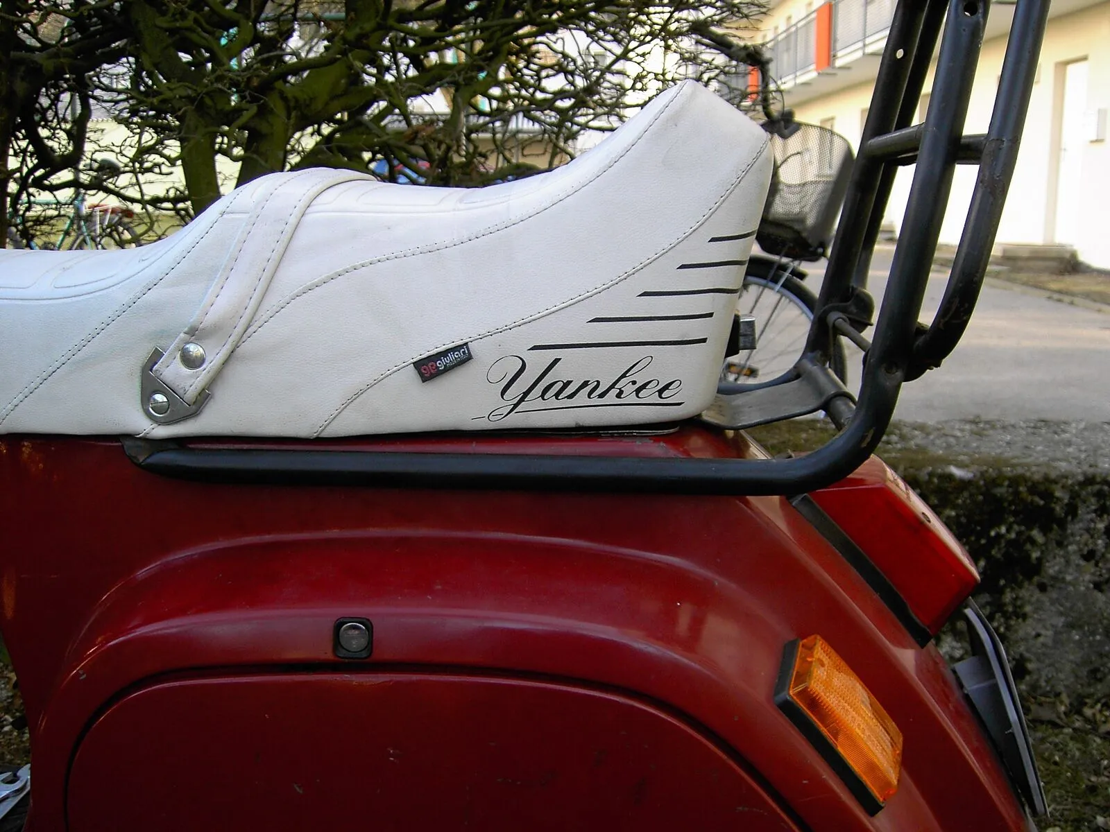

  • Wenn er die Heckverkleidung entfernt, kann er auch Gepäckträger der älteren PK Modelle verwenden, da diese nur an den hinteren beiden Tankschrauben und je nach Version mit den Befestigungsschrauben fürs Rücklicht oder die Kennzeichenhalterung verschraubt werden. Die XL2-Gepäckträger werden nur an den vorderen und hinteren Tankschrauben befestigt und haben Soziushaltgriffe integriert, für die dann wiederum Aussparungen in der Sitzbank nötig sind, die die Sitzbänke für die älteren Modelle nicht haben.

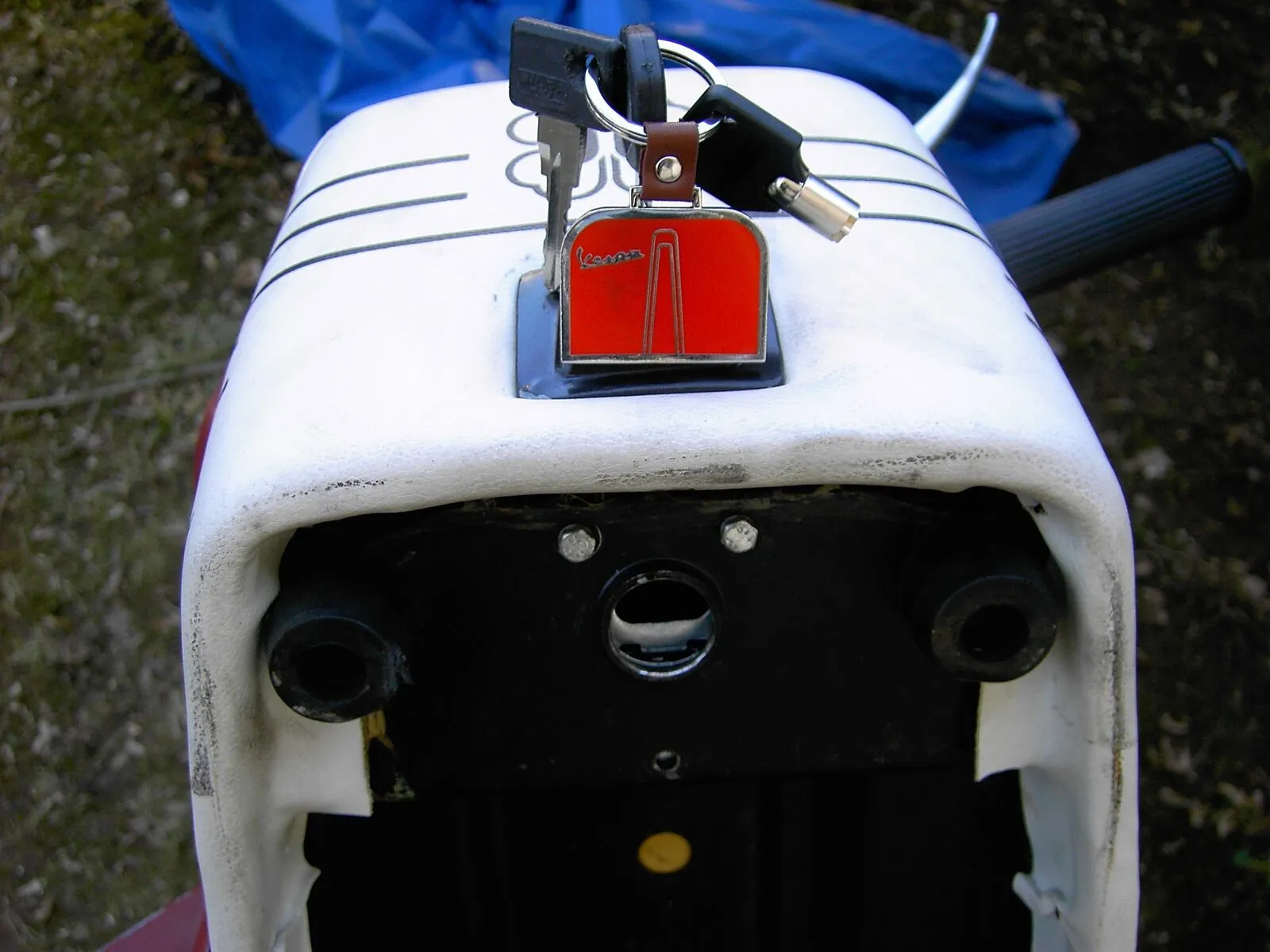

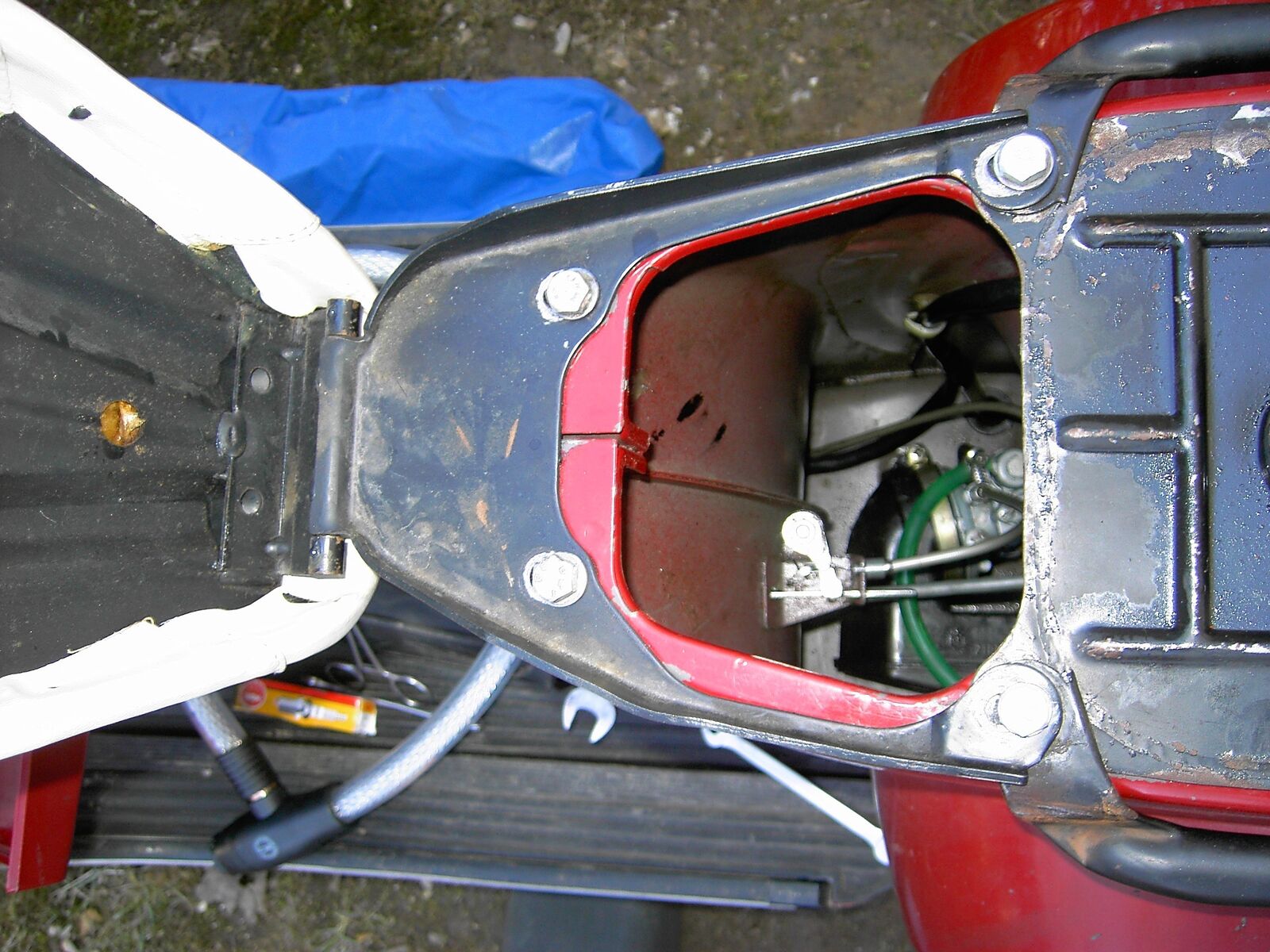

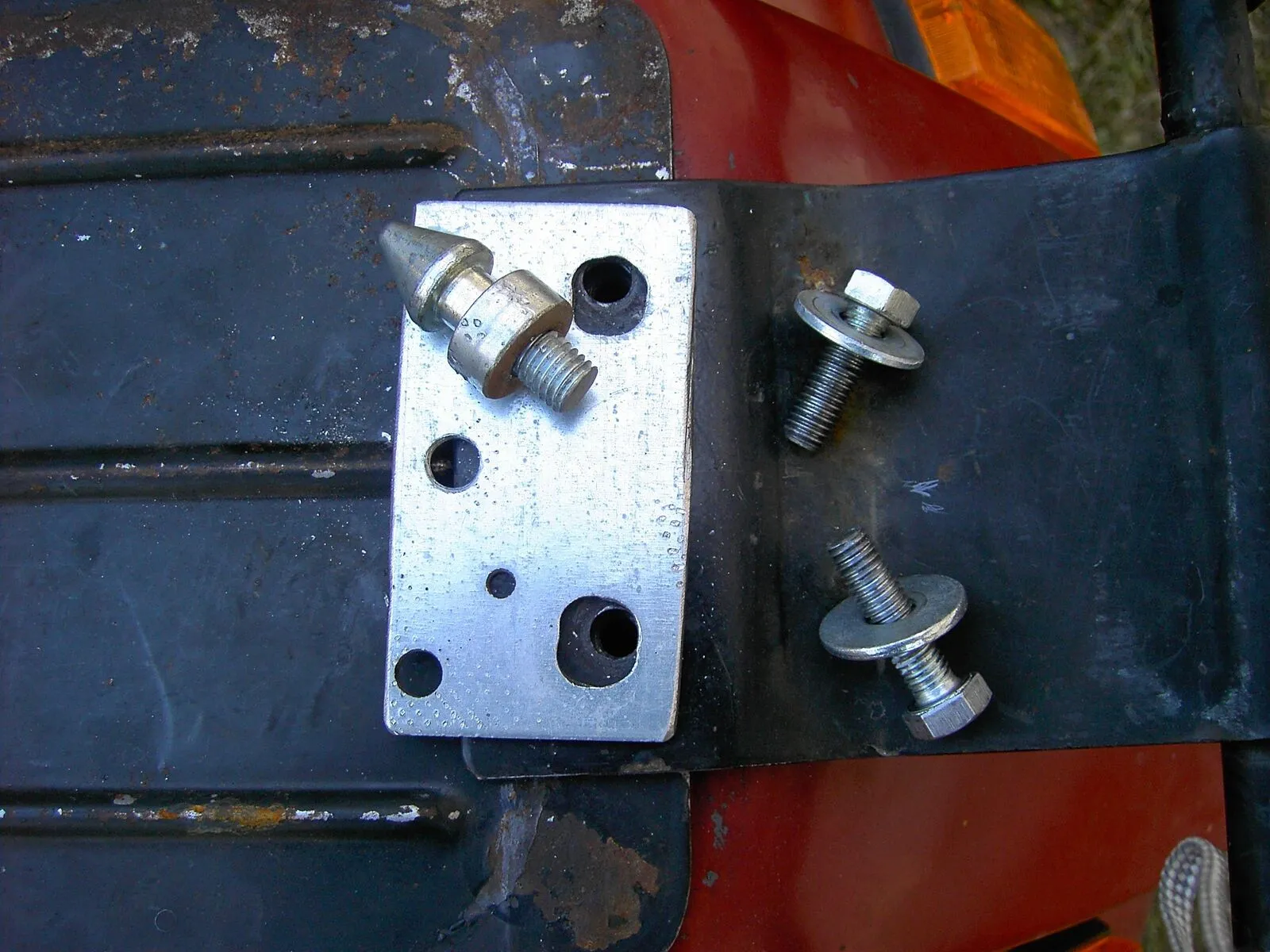

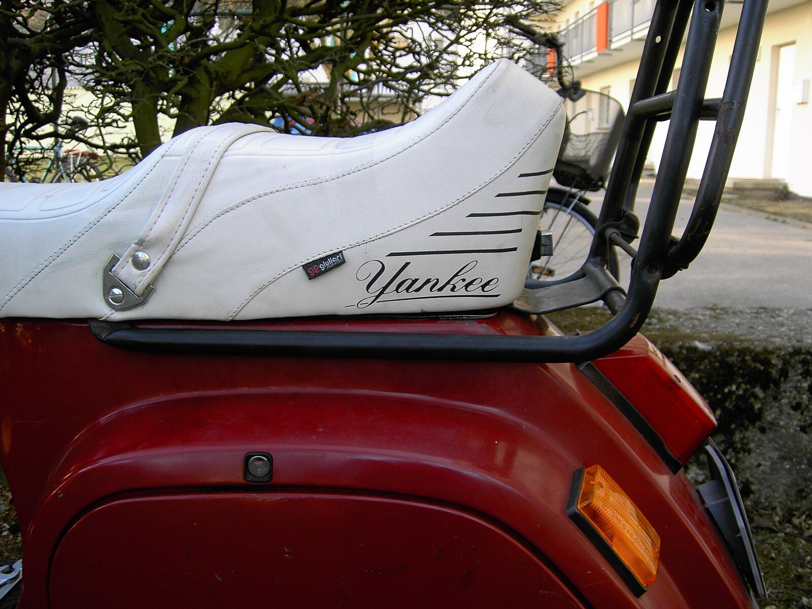

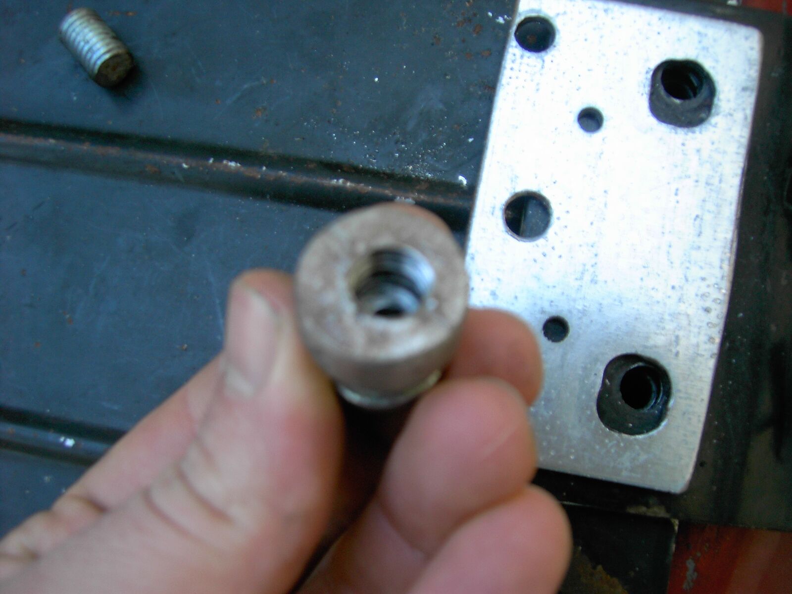

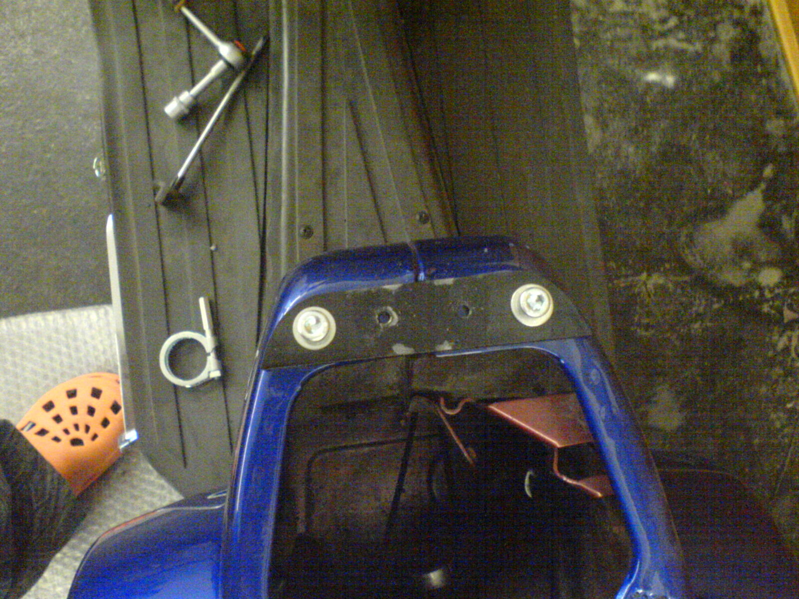

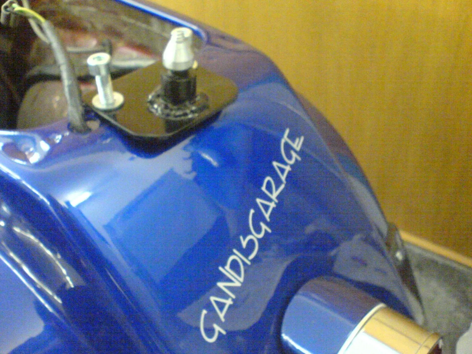

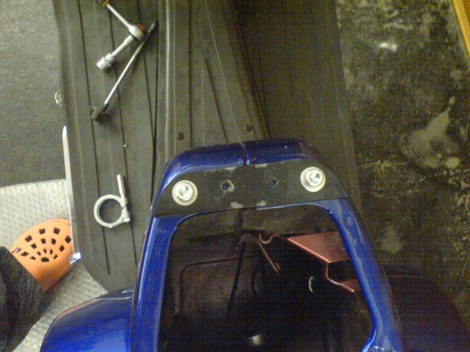

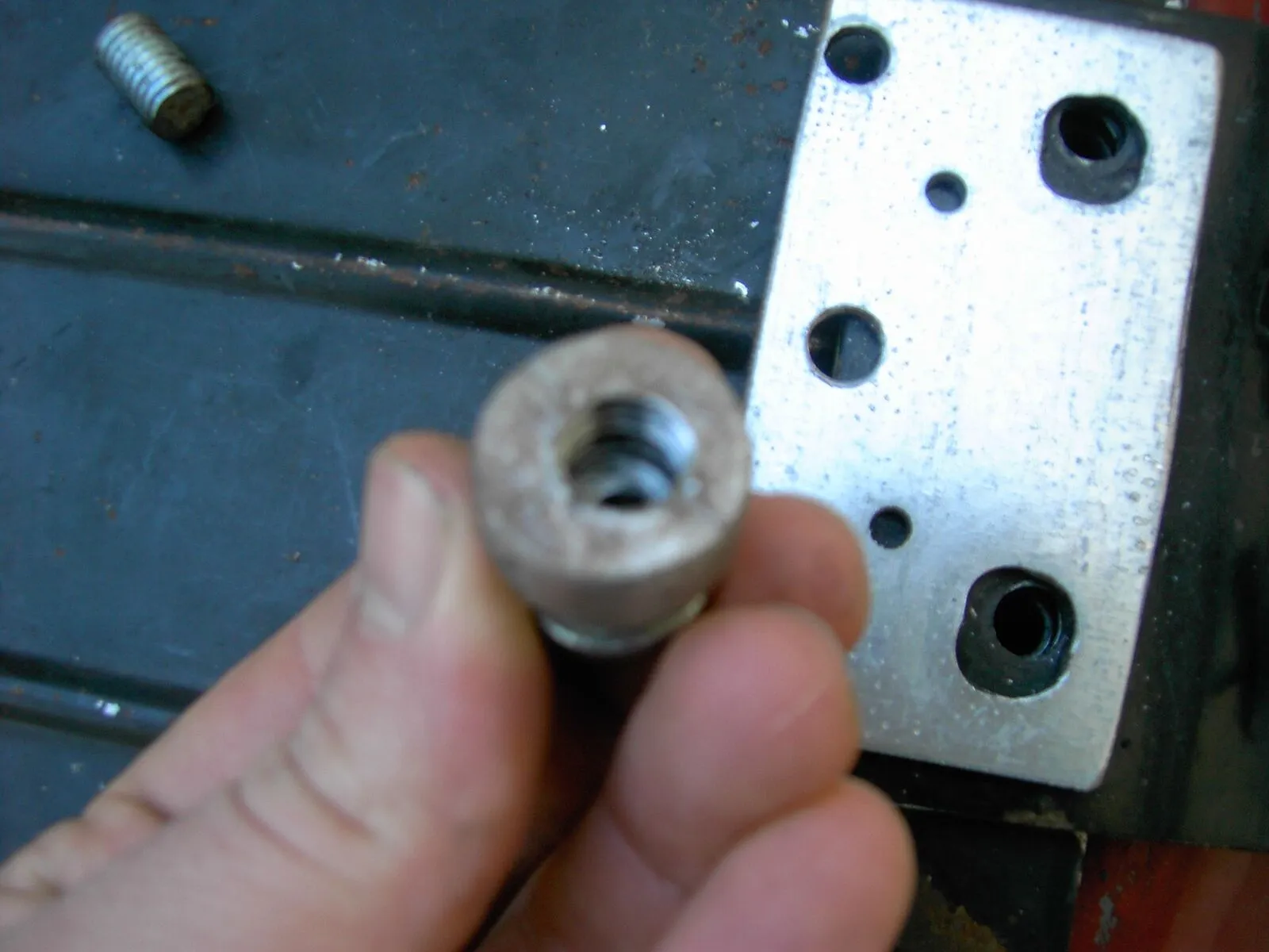

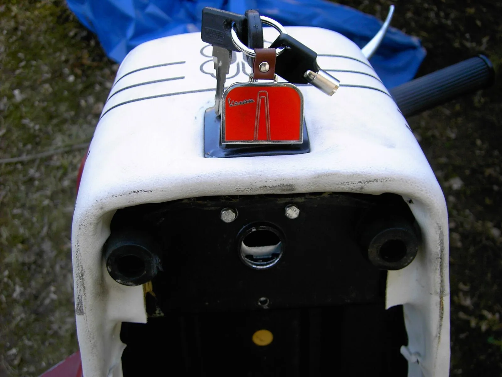

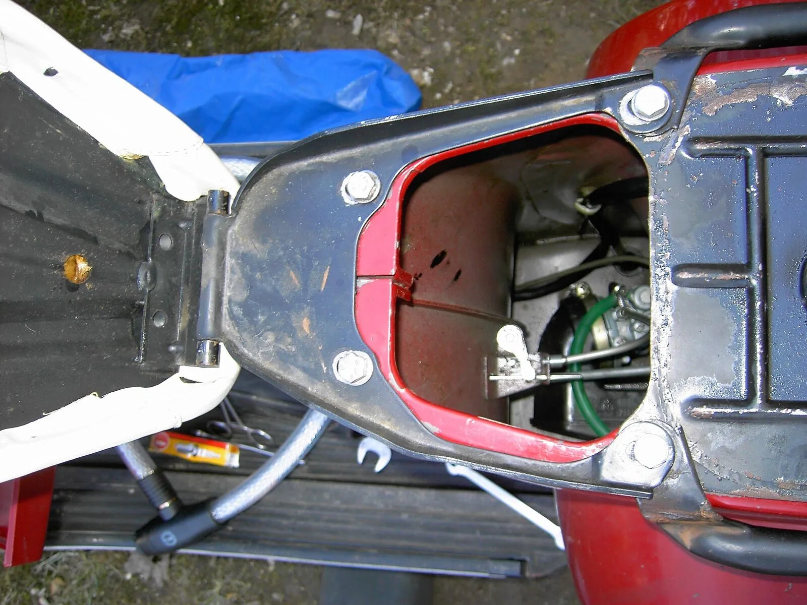

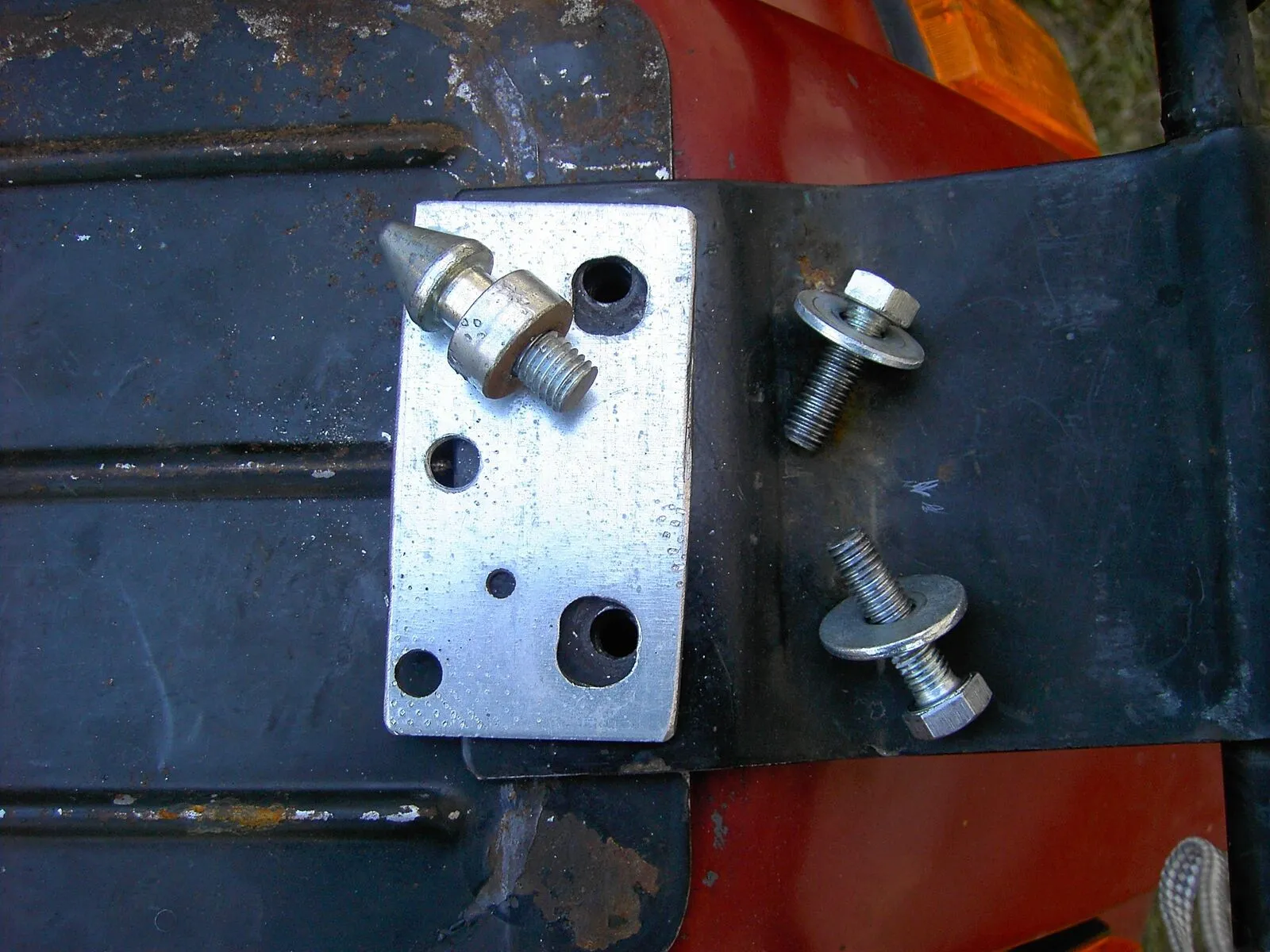

  • so et voila: Hab grad schwierigkeiten....
    bei mir ist nix geschweist.zapfen(und schloss von ner et 3 soweit ich weis) abgesägt. gewinde reingeschnitten und ins halteblech ebenso. gewindestange auf die richtige länge gebracht und zamgeschraubt
    ich fahr mit gepckträger :pump: :thumbup:
    "Lebe Frei!" - "Stirb Stolz!"
    3 Mal editiert, zuletzt von Okolytenman (March 10, 2008 at 16:51)
  • alle Achtung echt gute Arbeit,
    nachdem ich aber jetzt eine schwarze PK mit Yankee Bank gesehen habe, habe ich mich doch gegen die BAnk entschieden :D ,
    gefällt mir mal garnicht!
    aber trotzdem vielen Dank
