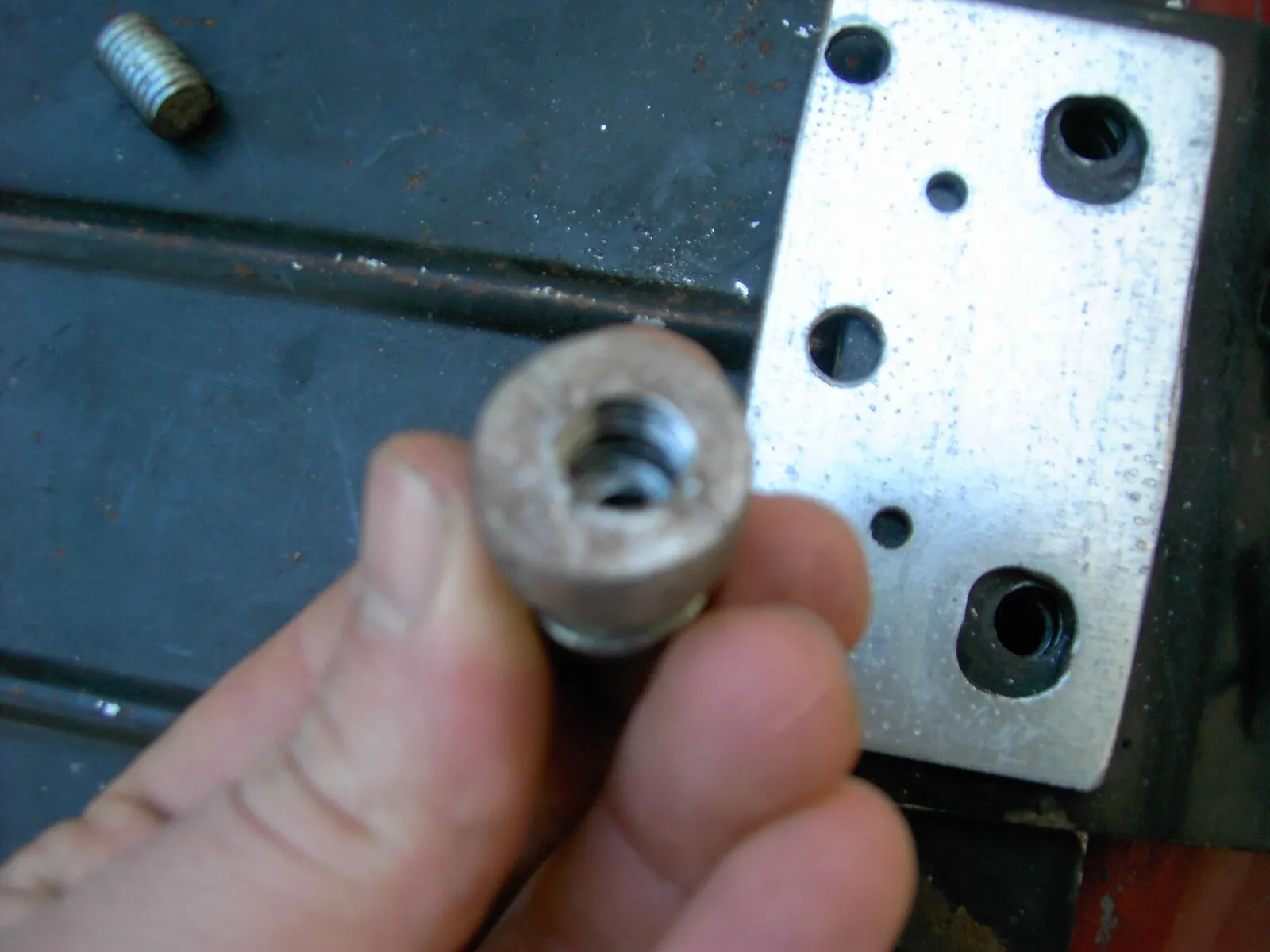

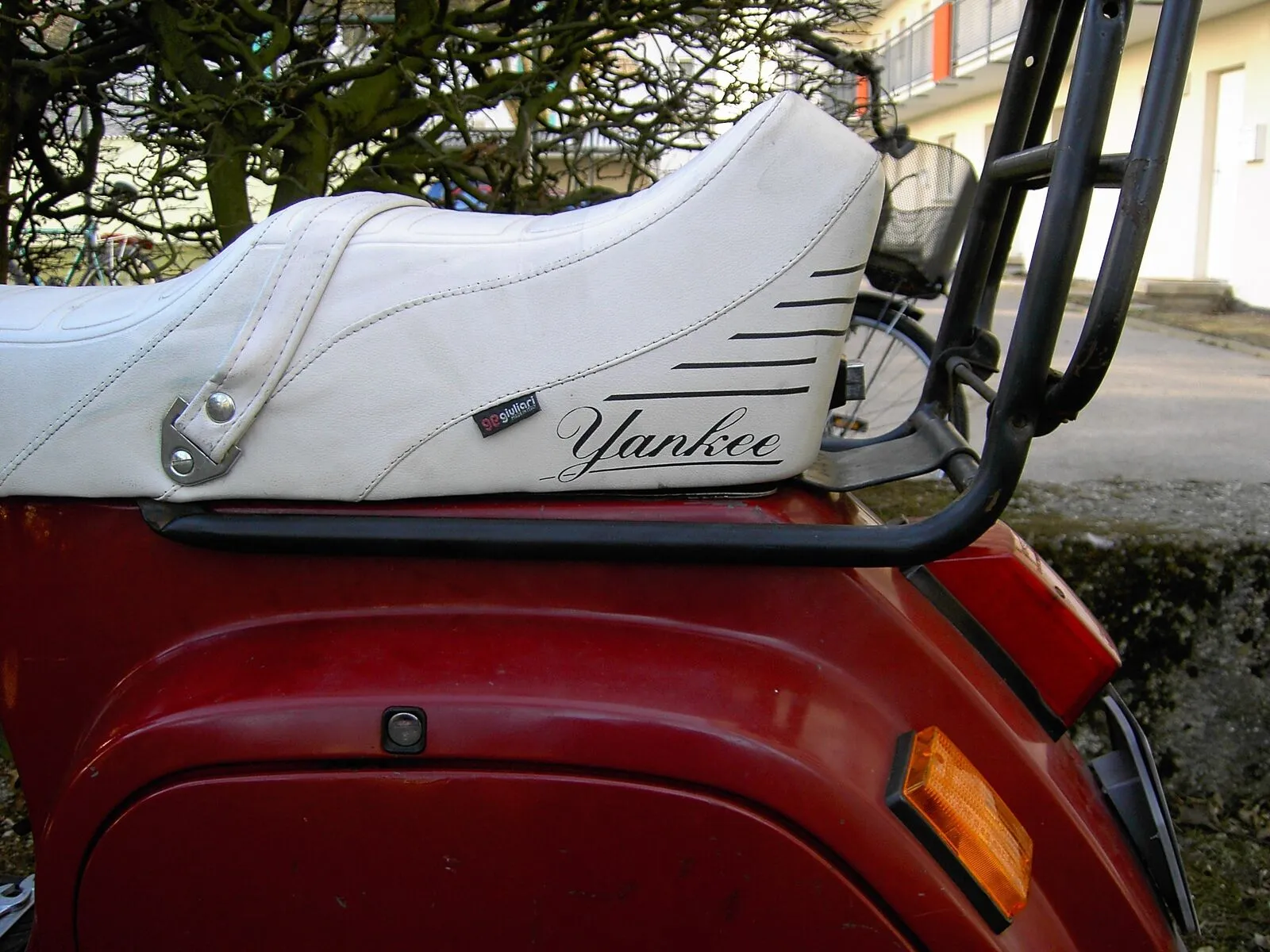

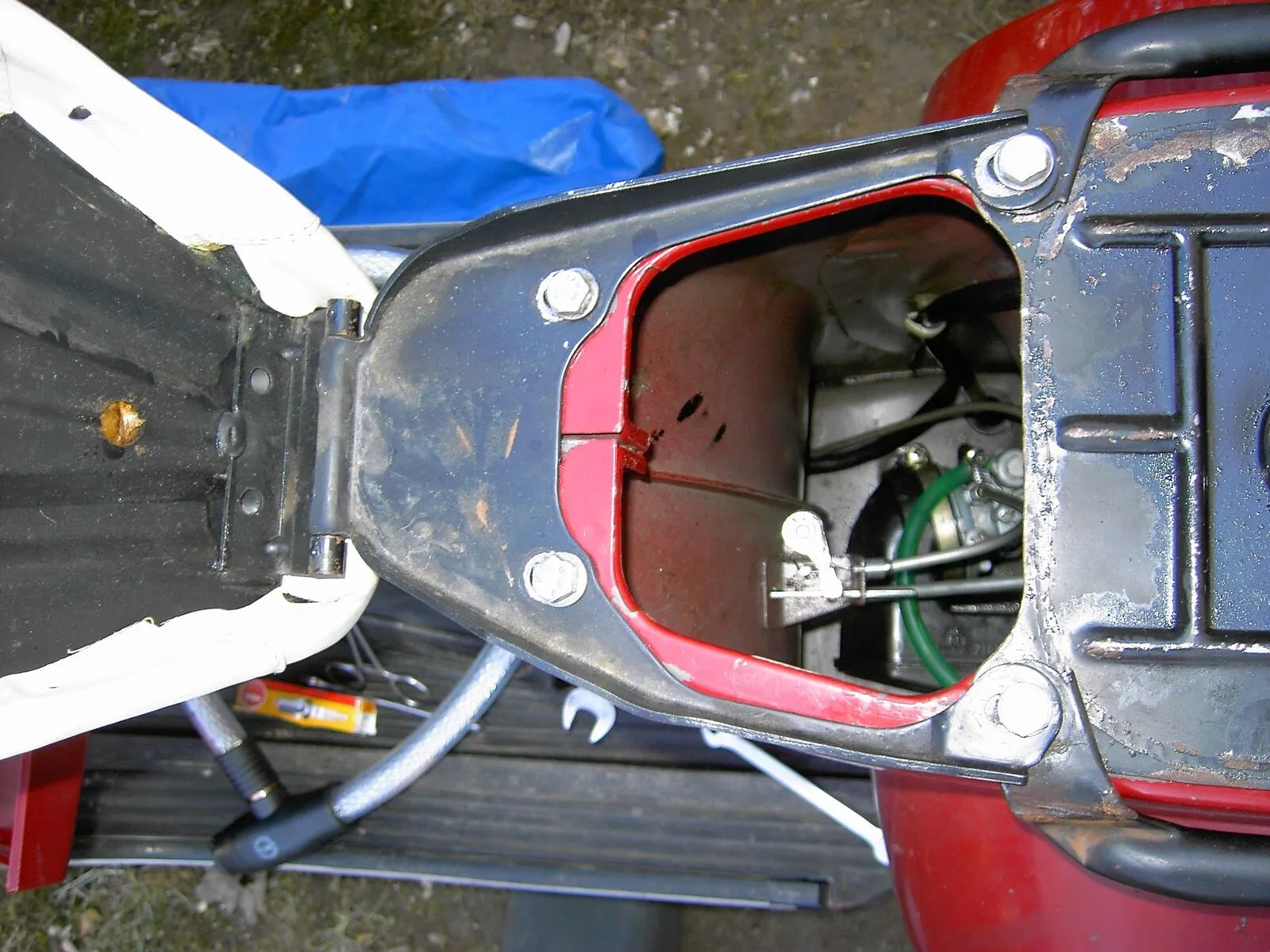

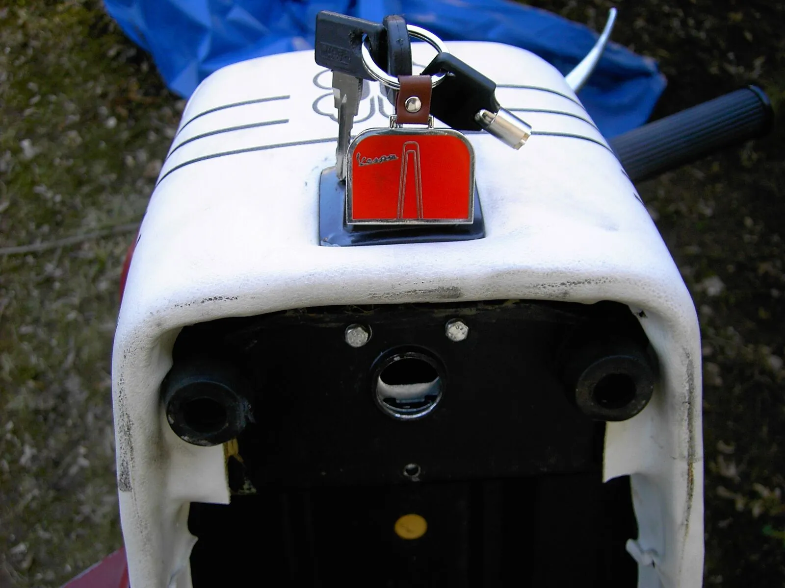

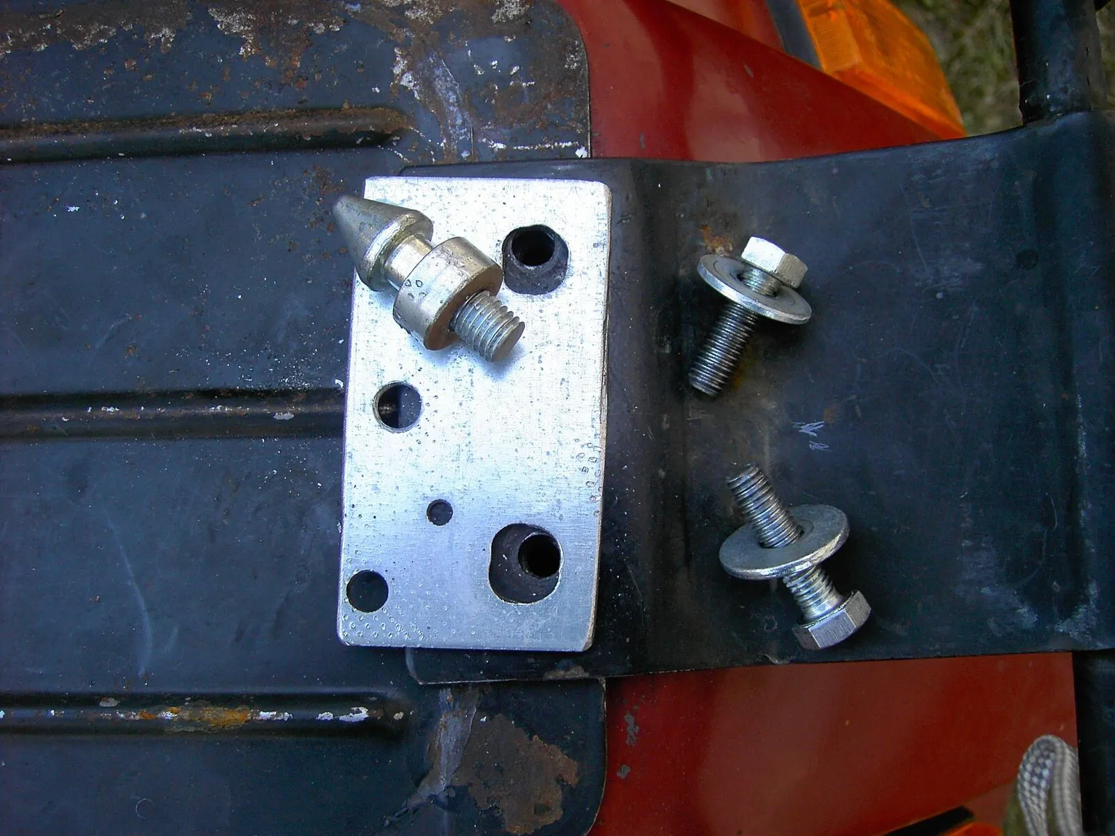

    so et voila: Hab grad schwierigkeiten....
    bei mir ist nix geschweist.zapfen(und schloss von ner et 3 soweit ich weis) abgesägt. gewinde reingeschnitten und ins halteblech ebenso. gewindestange auf die richtige länge gebracht und zamgeschraubt
    ich fahr mit gepckträger :pump: :thumbup:
