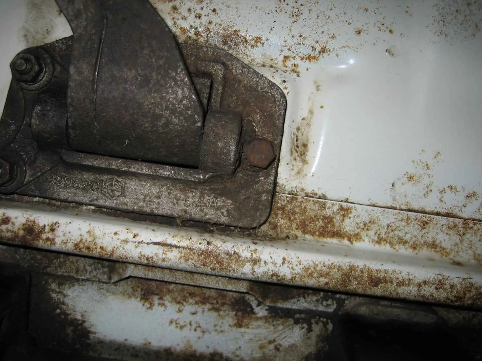

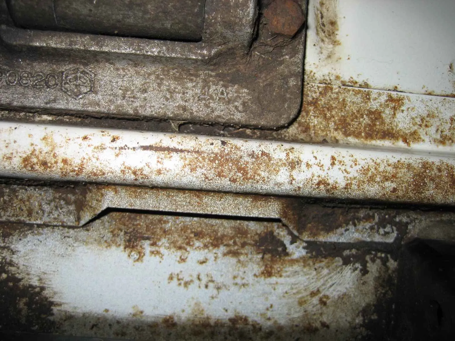

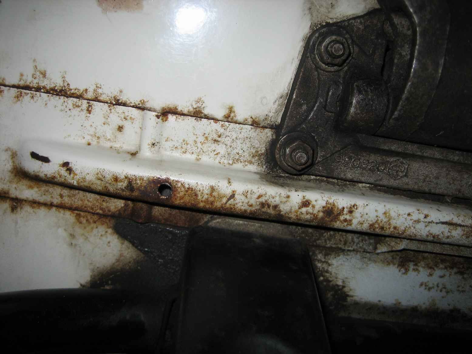

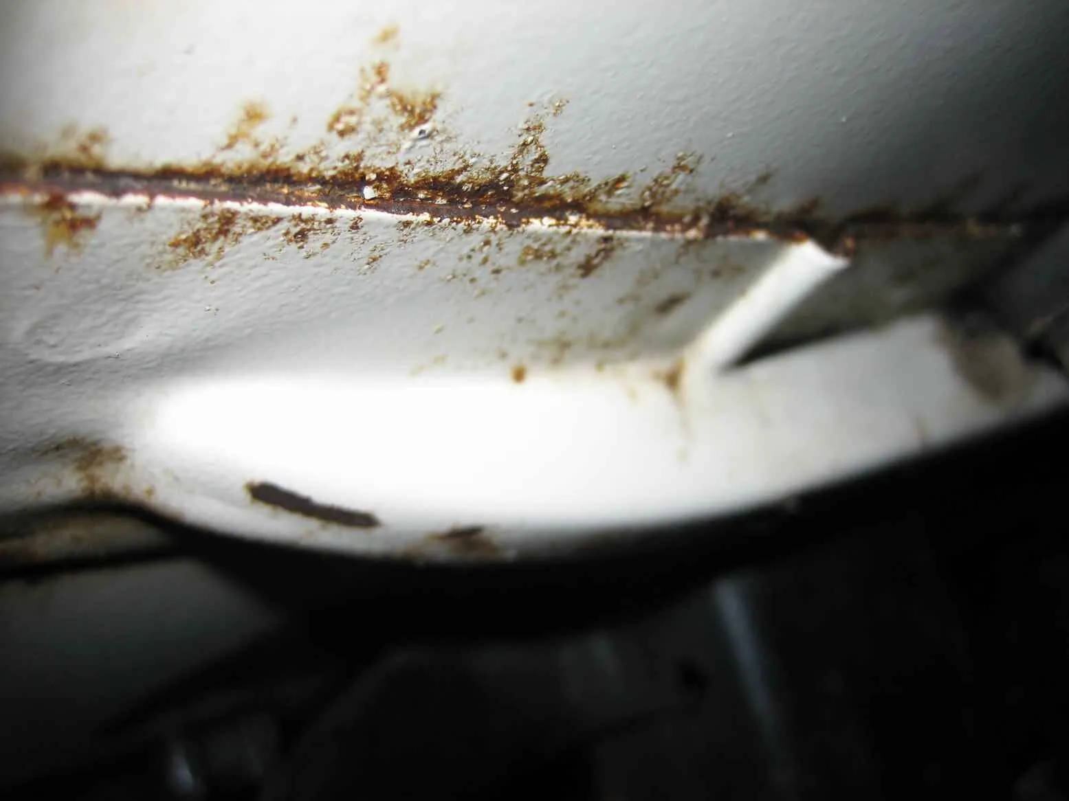

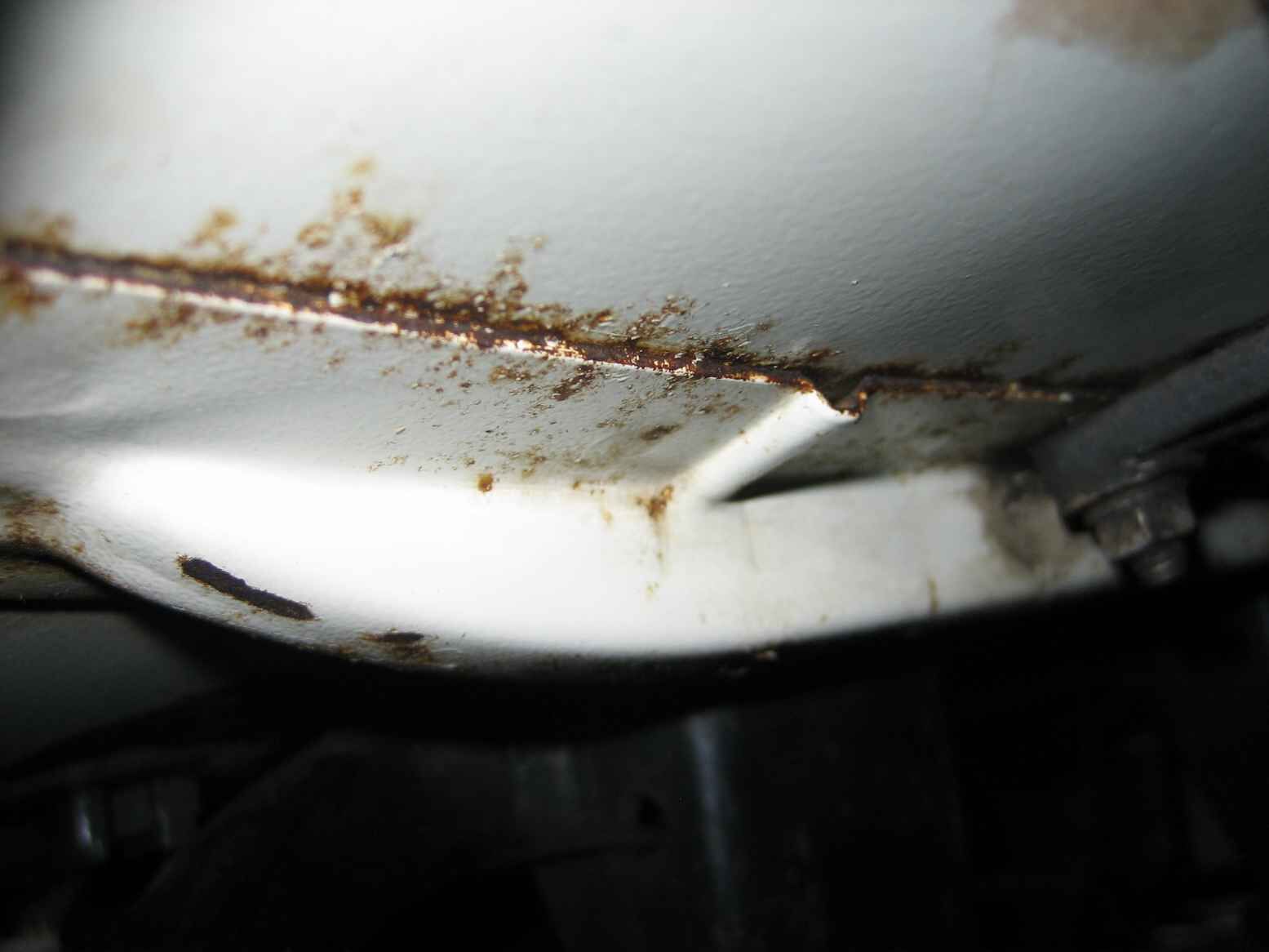

    Servus Leute,

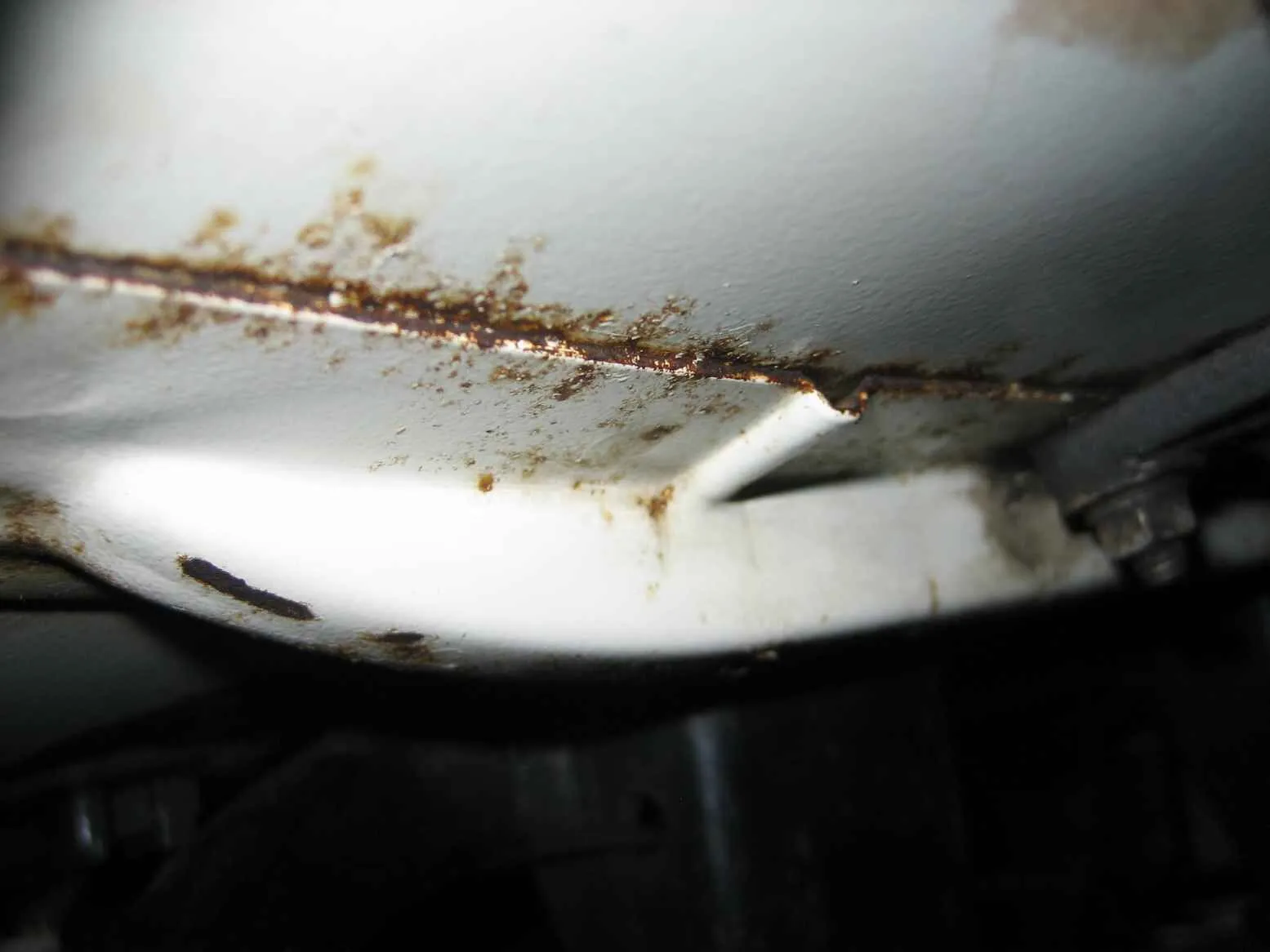

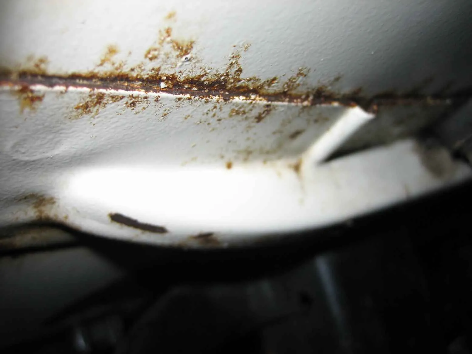

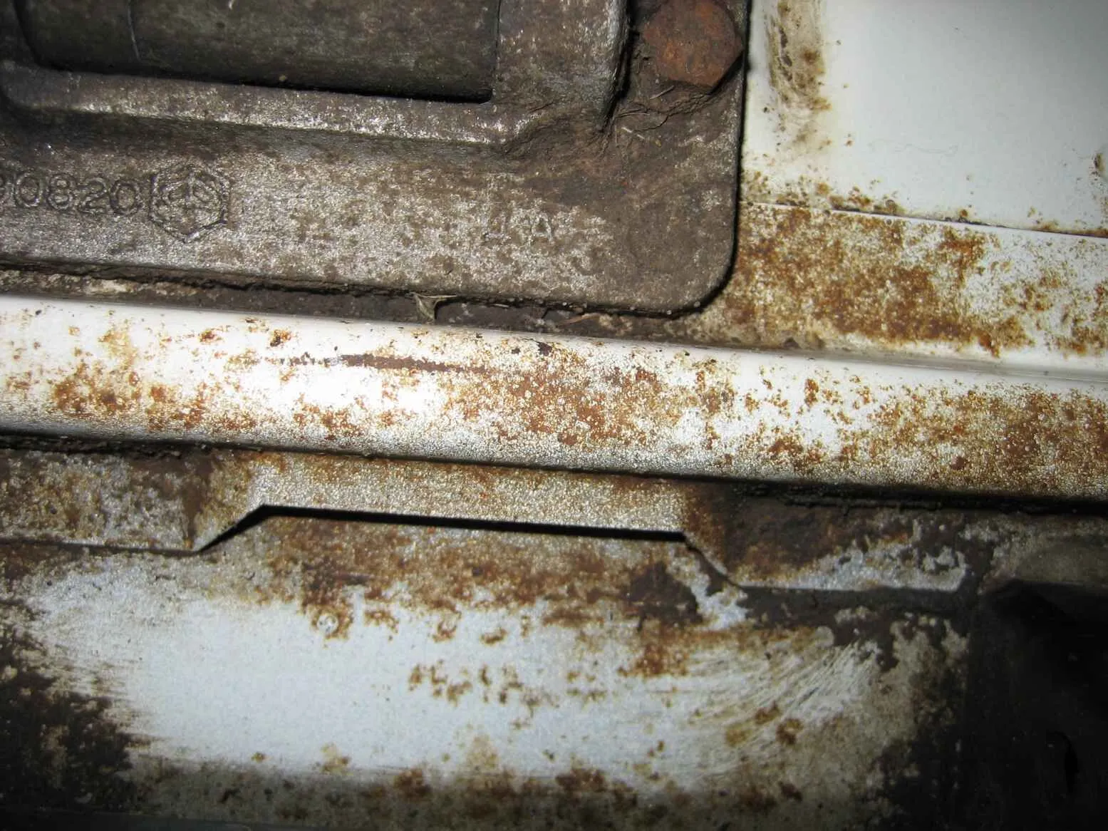

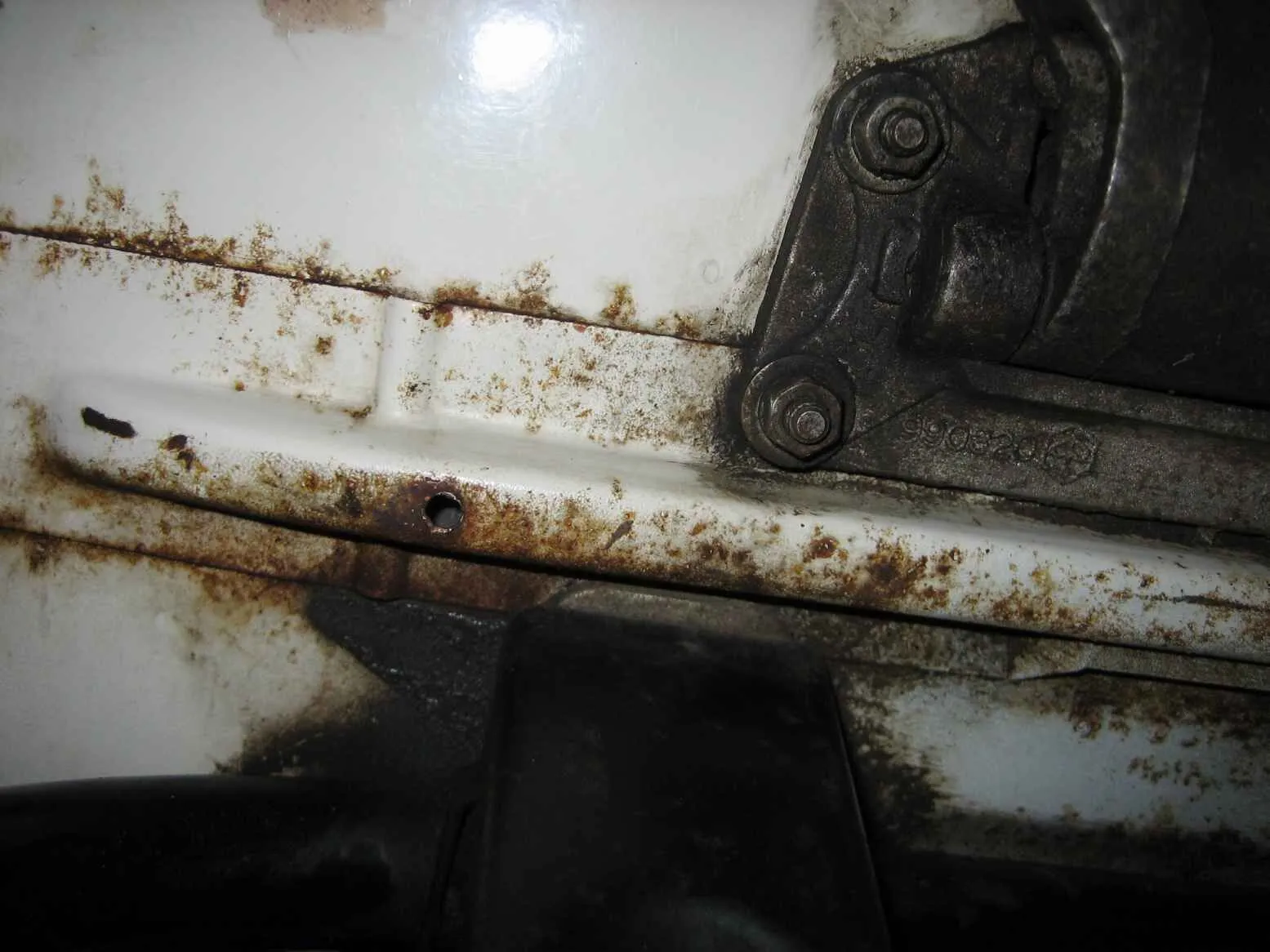

    Bin gerade dabei, meine alte PK 50 XL auf Vordermann zu bringen. Der Unterboden weist leider etwas Rostansatz auf, der beim flüchtigen Blick gar nicht so groß auffällt, aber nachdem ich ein paar Detailfotos gemacht habe (siehe beigefügte Fotos), sticht dieser auf diesen doch sehr hervor.
    Kurze Frage (bin in Sachen Blechaufbereitung absoluter Laie): Ist das schon ein Fall für eine Komplettsanierung oder kann man das noch eine Zeitlang als 'Flugrost' abtun, den man bei entsprechender Pflege noch etwas in Schach halten kann? Damit meine ich Abschleifen des sichtbaren Rosts und Einsatz von Brunox Rostumwandler oder ähnliches und eine Lackausbesserung der behandelten Stellen. Ich habe etwas die Befürchtung, dass der Rost die Querstreben in kurzer Zeit unterwandert und dann ein größerer Schaden die Folge ist.
    Ich will meine PK eigentlich noch eine zeitlang fahren (nach Möglichkeit sogar noch sehr, sehr lange), es steht eventuell eine komplette Neulackierung zur Debatte (inkl. Sandstrahlen, Spenglerarbeiten, etc.), obwohl der Lack bis auf die besagten Stellen am Unterboden eigentlich noch relativ gut in Schuß ist und nur ein paar wenige kleinere Dellchen aufweist.
    Das Problem ist, dass wir (meine Frau und ich) auf die PK im Moment als Zweitgefährt angewiesen sind und eine Komplettsanierung frühestens Mitte des Jahres in Frage kommen wird. Bis dahin will ich aber das möglichste tun, den Rostansatz bzw. weiteren Verlauf gering zu halten.
    Irgendwelche Tipps parat? Was würdet ihr machen, behelfsmäßige Ausbesserung oder gleich in die Vollen gehen? Bei der Gelegenheit: kennt jemand eine gute Lackiererei/Sandstrahler/Spenglerei in der Gegend Frankfurt am Main? Muss nicht super preiswert sein, lege eher Wert auf gute fachmännische Arbeit, wenn ich denn in die Vollen gehe und die Vespa komplett neu lackieren lasse. Wenn ich diesen Schritt mache, dann will ich natürlich das bestmögliche Ergebnis erzielen. Ich gehe davon aus, dass der Rahmen nach entsprechender Vorbereitung eine gute Basis darstellen wird, denn wie gesagt, die PK ist generell noch recht gut in Schuß.
    Bin für jeden Tipp dankbar.
    Gruß Ralphi

    Das ist größtenteils Flugrost was man da sieht! Ich würd's trotzdem wegbürsten und versiegeln! Ist ja der Unterboden, da is wurst wie's aussieht
    Würd schon was machen,auch wenns nicht ganz so akkut ist --> sicher ist sicher
    Gruß Paichi

    Also wenn du eh vorhast sie komplett zu restaurieren dann kannst du sie getrost bis mitte des jahres fahren ohne das deine pk morgens als häufchen da steht :thumbup: klar wenn du etwas rost umwandler draufschmieren würdest wäre das sicher nicht schädlich...und wenn sie eh restauriert wirde kannst du dir dann glaube auch gleich neue streben reinschweissen lassen dann und den darunterliegenden rost verschwinden lassen....
    Bin übrigens Karosseriebaumeister von beruf :thumbup:

    Ojee das sind die typischen Stellen wo sich der Rost oberflächlich etwas ansetzt, das kannst wenn du möchtest mit einer Drahbürste etwas abbürsten und nachpinseln mit Rostschutz
    in die Streben und in den Holm dann Hohlraumwachs sein (5 EUR bei ATU in der Sprühdose) und fertig
    lass die Restauration sein, lass die Streben drin, vergiss die Sache mit nem anderen Rahmen! total überzogen...
