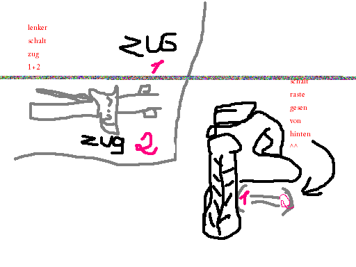

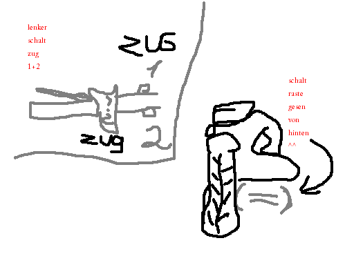

    so vlt hilft meine stilvolle skizze...
    wäre net wenn mir da jemand einzeichnen könnte wo bei der schaltraste von hinten gesehn zug eins und zug 2 eingehängt wird !?
    Hoffe ihr versteht wie ich es meine es ist noch sooo früh am morgen.

    • October 7, 2009 at 13:24
    • #27
    so sollte es stimmen oder ?

  • VespaFaFa
    1,960
    274
    Heilbronn
    pk50xl bj.87 / Sprint V. 150 bj.75 / v50 special bj.73 / ital. v50 n bj.68
    Vespafreunde Heilbronn
    • October 7, 2009 at 15:49
    • #29
    also der im lenker oben liegende zug kommt unten von hinten gesehn nach aussen...also einfach mal grad anderstrum wie ich es mir gedacht hab ok
    gut daran wirds jetzt denk ich mal nicht mehr scheitern... werde wieder berichten :D
