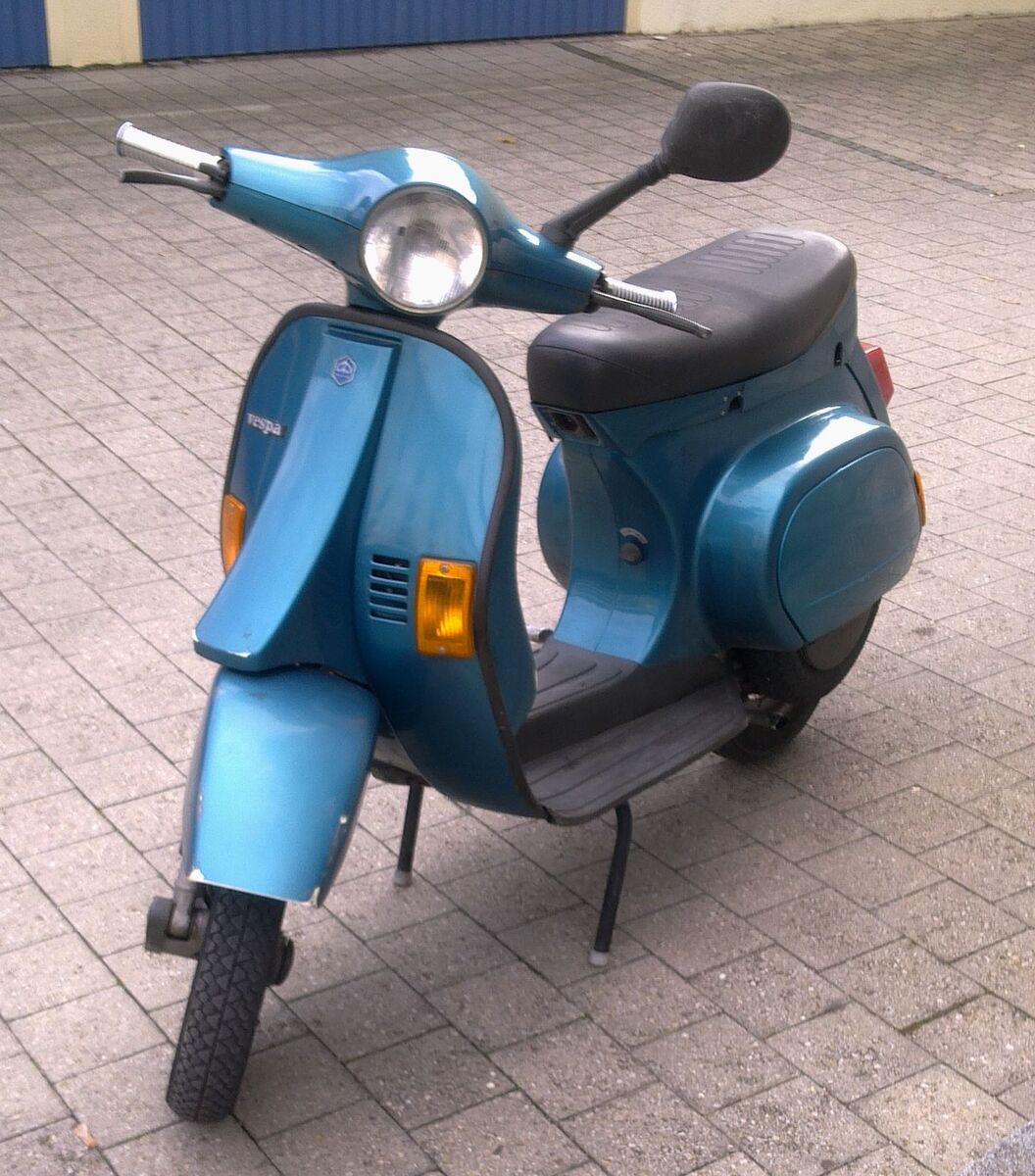

    Hallo Leute, ich habe meine vespa heute zum reperateur um die ecke gebracht und sein Statement zum Zustand der Vespa war:
    "Hm.. der motor ist undicht, deswegen die seltsamen *Laufeigenschaften, Motor zerlegen und abdichten - ca. 600€"
    (* der Motor läuft nur auf Choke 3/4-Stellung halbwegs normal / ab und zu dreht der Motor bis auf Anschlag und bleibt da..)
    600 € uff.
    geht das nicht günstiger? ich bin zwar technisch nicht dumm aber ich habe weder Werkzeug noch Örtlichkeiten und Wissen um das korrekt machen zu können.
    Habt ihr vielleicht Tips für mich?
    hier ein paar Bilder der Vespa.
    Kleine Vorgeschichte: der Roller ist 3 Jahre gestanden aber nach 10 minuten rumhüpfen angesprungen.
    Fehler:
    1. Aufbruchschaden am Schloss
    2. Blinkerblende hinten defekt
    3. Lenker leicht schief (2° nach Links)
    4. Laut Aussage Profi anderer Auspufff dran
    5. der erste Gang geht seit ein paar tagen nicht mehr sauber rein (oder springt gerne mal raus)
    6. Extrem hoher spritverbrauch (wegen Undichte d. Motors wahrscheinlich)
    7. Keine Haltemöglichkeiten für Sozius
    Eure Meinugen oder Hilfestellung sind dringend erbeten.
