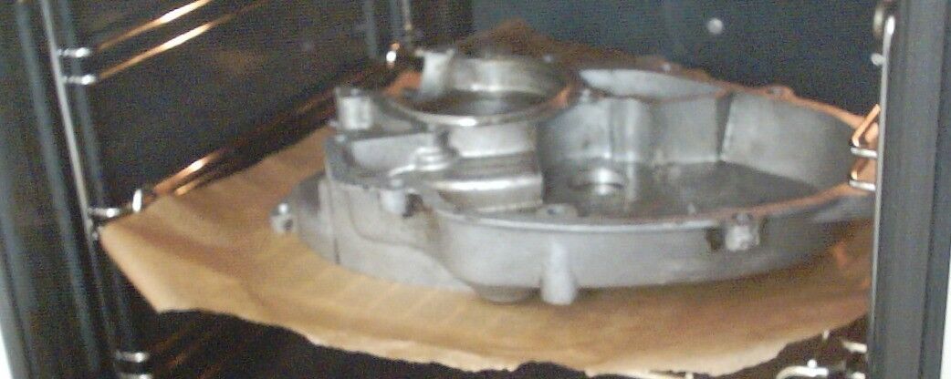

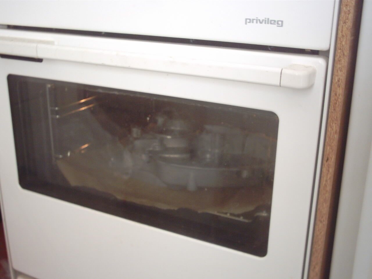

  • Roman Esco
    58
    24,318
    4,595
    Pontedera
    Lampe Vorne
    Roller-aus-Blech
    • March 21, 2008 at 21:24
    bon appetit

    Meine Lager hab ich alle mit dem Heissluftföhn eingebaut, nicht dass ihr meint ich hab die Lager erhitzt, nein hab die Motorhälften ein bischen :whistling: erwärmt, ausser bei der Kutbelwelle da hab ich das lager soe weit erwärmt dass es leicht rauchte und dann ging es super leicht auf die Welle drauf
