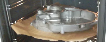

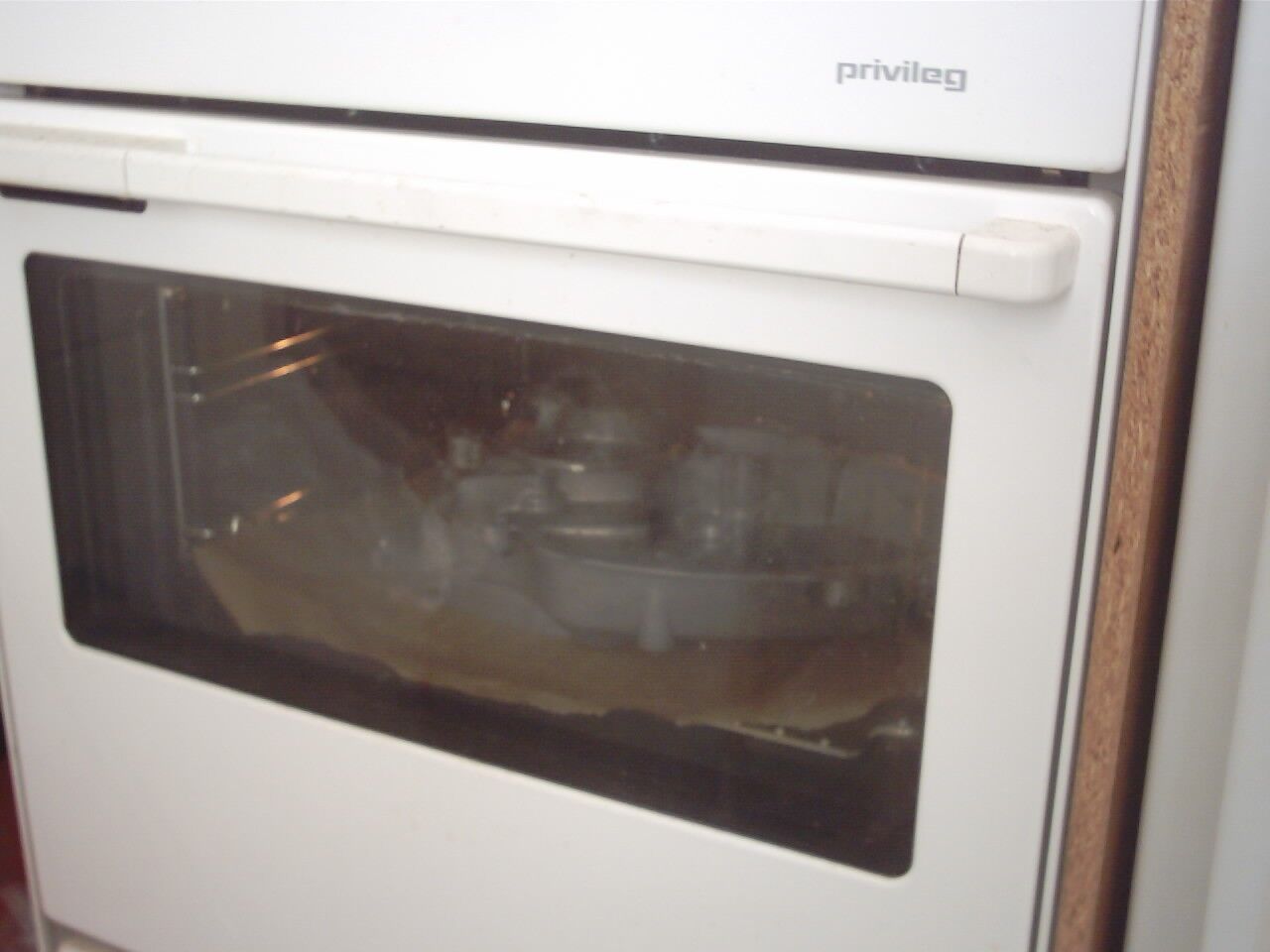

    • March 21, 2008 at 21:24
    bon appetit

    • March 21, 2008 at 21:29
    Lecker gibts die auch mit Tabasco??
    Meine Lager hab ich alle mit dem Heissluftföhn eingebaut, nicht dass ihr meint ich hab die Lager erhitzt, nein hab die Motorhälften ein bischen :whistling: erwärmt, ausser bei der Kutbelwelle da hab ich das lager soe weit erwärmt dass es leicht rauchte und dann ging es super leicht auf die Welle drauf

    • March 21, 2008 at 21:33
    Och die gibts bestimmt in einigen Geschmacksrichtungen...
    nee die hab ich beim kumpel in der werkstatt gemacht...dessen backofen ausschliesslich für gehäusehälften verwendet wird-der kühlschrank allerdings verteilt seine leistung klar auf gehäusehälften und bier! :thumbup:
