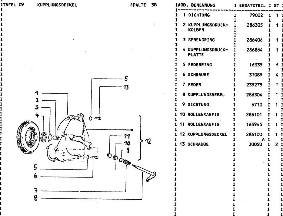

    • March 29, 2008 at 08:16
    Hi, ja natürlich, das ist das TEil Nr. 7 auf dem Bild. Die Feder im Hebel bringt lediglich den Hebel in Grundstellung. Schau mal nach, hast Du vieleicht nur ausgehängt.
    klaus
