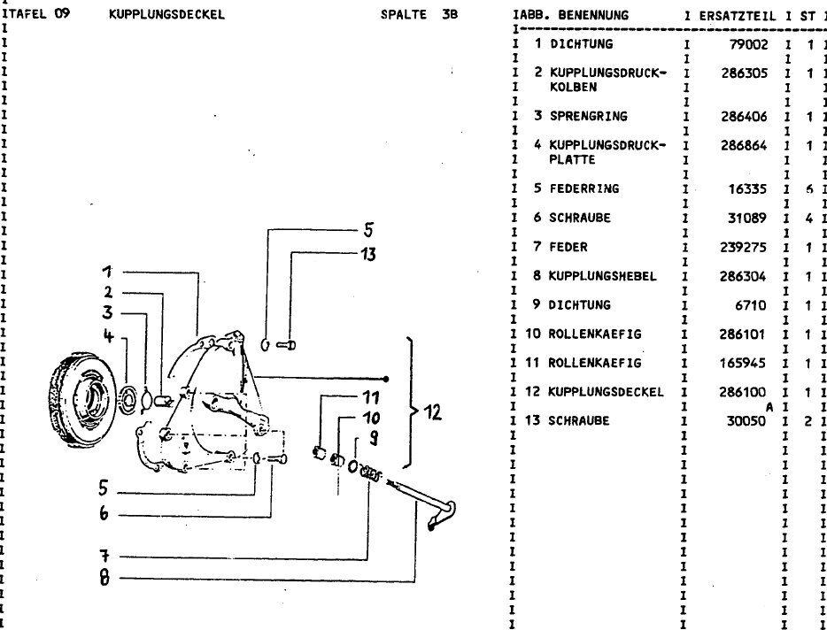

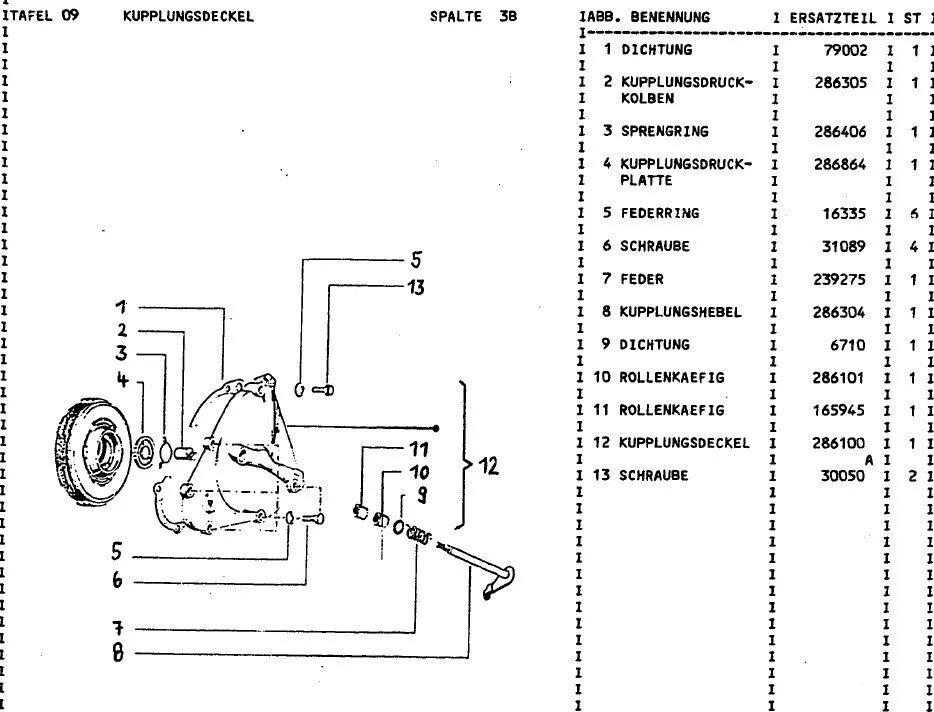

  • kann ja sein aber bei mir sieht die vollkommen anders aus ...
    kann es auch sein das die feder im motor kaputt is die den zug zurückholt?
    und Duffy von welchem shop is die artk nr?
  • hi ne ne ist eingespannt. is die feder von duffy denn die richtige? weil wenn ja dann sieht meine schon ganz anderes aus ^^...
    woran kann es denn noch liegen ... weil ich kann mir nich vorstellen das die kleine feder den ganzen zu zurückzieht... ich denke es liegt er an der feder im motor ....
  • da du dich ja eh nicht überzeugen lässt und immer wieder mit dem selben gedanken kommst, solltest du den motor aufmachen :thumbup:
    nur mal am rande, wie soll denn die von dir gezeigte feder arbeiten, wenn doch kein gegenhalt erzeugbar ist???
  • ich lass mich doch überzeugen ^^ nur hast du mir nicht geantwortet ob es die feder wirklich ist sondern nur gesagt, dass es sie bei sip gibt... werds bestellen und schauen ...
