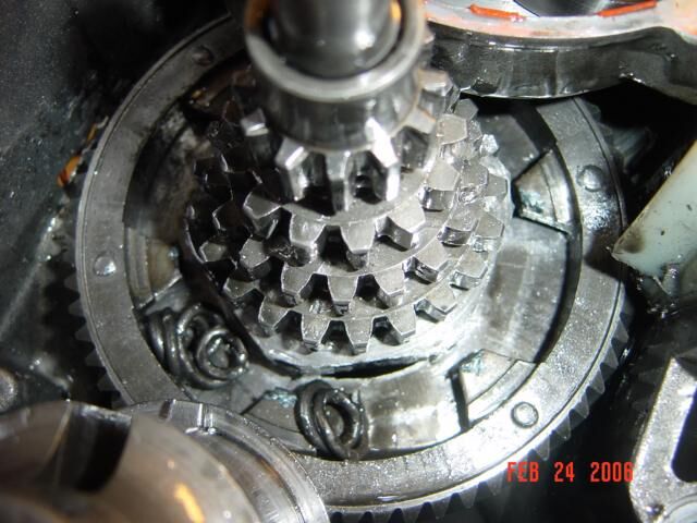

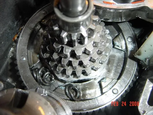

    Bin mir ziemlich sicher das sich deine ruckdämpfer auf nen spaziergang gemacht haben.
    die nötige info steht in dem link.
    und in diesem topic hat tomb raider ein bild von seinem primär reingestellt.
    man sieht gut wie die zerbröselten dinger zwischen der abdeckplatte hervorluken.
    kleine ursache die aber motorspalten nötig macht.

    Im schlimmsten Fall ist es nur die Nebenwelle, die Primär und das Gehäuse...... :|
    Viel Glück!
