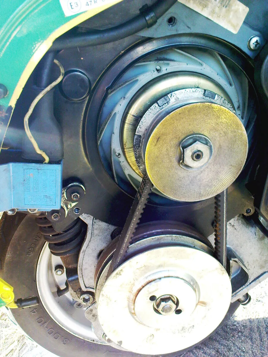

  • Thiesbert
    PK 50 XL automatik/elestart
    • October 20, 2009 at 09:54
    okey nochmal danke für die antworten:
    @ Automatix
    zu 1. Zündung so weit ich das beurteilen kann okey:
    Zündsple ist okey, Zündkabel liefert Funken, und zündkerze liefert Zündfunken. Habe ich die Richtige (ngk B6HS)?.
    zu 2. Hab ich richtig verstanden das die "Variorolle" das das obere Rad ist (Bild). Mit schmieren meinst du dass sie leichter aus einander gehen soll?
  • Cyloxx
    755
    146
    Ettlingen
    PK 50 Xl Automatik Elestart '87
    • October 20, 2009 at 16:50
    Hallo Thiesbert,
    1. Die Zündkerze falsch. Die hat ein Kurzgewinde, du brauchst ein Langgewinde. Entweder Bosch W4CC oder NGK B8ES
    Kann natürlich sein dass du die mit Langgewinde nciht mehr reinbekommst weil dein Gewinde im Zylinderkopf zugerußt ist.
    2. Nein, die Variorollen (7 an der Zahl) findest du wenn du die Vordere Riemenscheibe demontierst und die hintere(einfach abziehen, auch Variator genannt, weil der für die andere Übersetzung sorgt indem er vom Motor her gesehen nach außen geschoben wird (von den Variorollen) und somit der Keilriemen weiter aussen läuft) und da sind dir Rollen drin wenn sie dir nicht schon alle auf den Boden gepurzelt sind - sind nämlich lose.
    Gruß Cylox
    PS: Bevor du fragst wie du die Mutter an der äußeren Riemenscheibe aufkriegen sollst:
    Wenns nicht mit Schraubenschlüssel, leichten Hammerschlägen und festhalten der Riemenscheibe geht versuchs mit nem Schlagschrauber( eventuell in die nächste Werkstatt fahren und fragen ob sie dir die Mutter schnell öffnen, wieder zuziehen lassen und zurückfahren, danach solltest du sie von selbst wieder aufbekommen). Weniger förderlich sind Methoden mit dem Kolbenstopper (Kurbelwelle verzieht sich evtl.) oder Schraubenschlüssel im Lüfterrad( Schaufeln brechen ab).

  • Automatix
    10,348
    1,956
    PK 50 XL2 Automatik (3)
    • October 21, 2009 at 11:46
    Die Variomatik befindet sich am oberen Riemenrad, auf dem Lüfterrad. Die Schraube kriegst Du mit dem Schalgschrauber ganz einfach auf (SW 22). Ansonsten musst Du versuchen das Ritzel am Lüfterrad mit einem flachen Schraubenzieher auf Zylinderhöhe zu verkeilen, um dann die Schraube zu lösen. Hammerschläge haben m.E. an der Kurbelwelle / den Kurbelwellenlagern nichts zu suchen. Hier kann man zwar anderer Meinung sein, aber ich halte davon nichts. Die Variorollen rausnehmen, reinigen und mit einem Maiskorngrossen Fettklümpchen in der Variomatik fixieren und wieder zusammenbauen.
    Beste Grüße,
    Auotmatix
