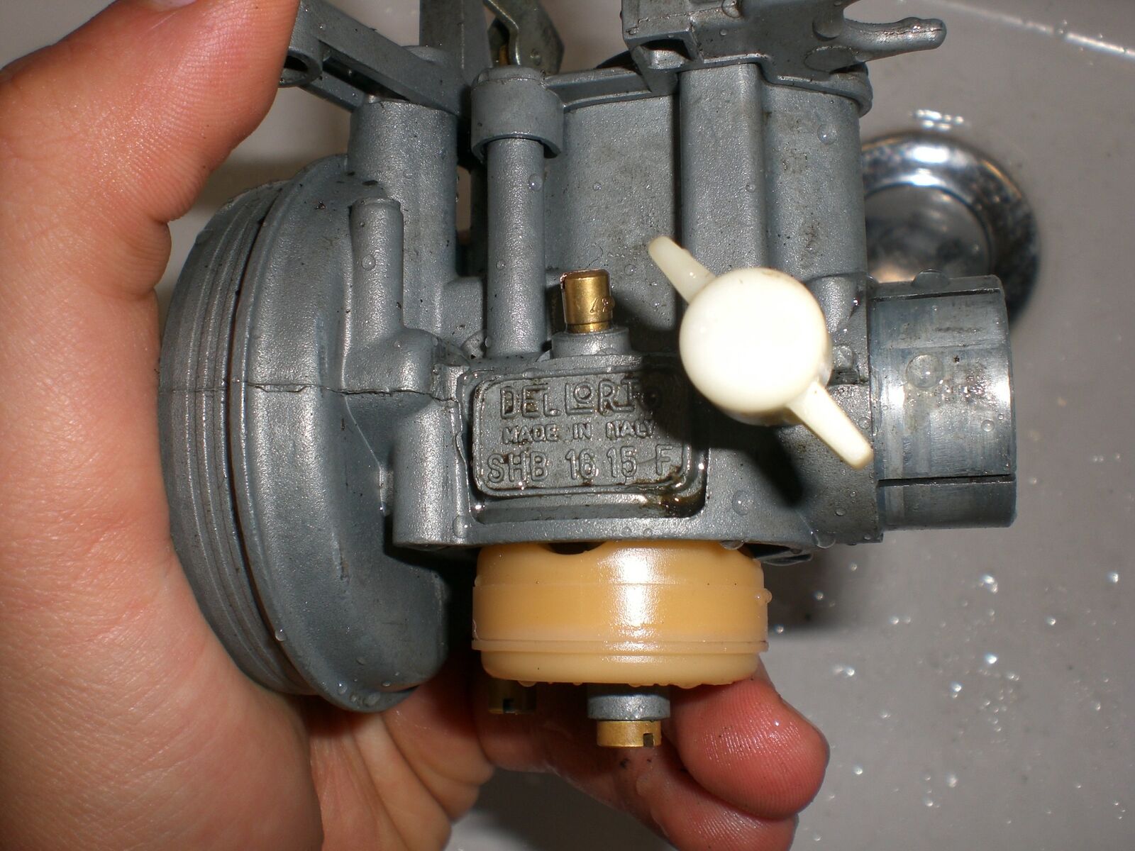

    • April 3, 2008 at 09:51
    steht drauf...
    häng dir mal nen bild dran. den solltest du nicht haben^^ zu klein

    Zitat von vespaschieber
    verdammt ist das bild scharf :love:
    ok....
    sag mal gibt es noch eine andere möglichkeit den typ zu erkennen
    ohne den direkten ausbau des vergaser´s ?(
    (ich zur zeit nicht bei meiner vespa.......... sondern beruflich unterwegs)
