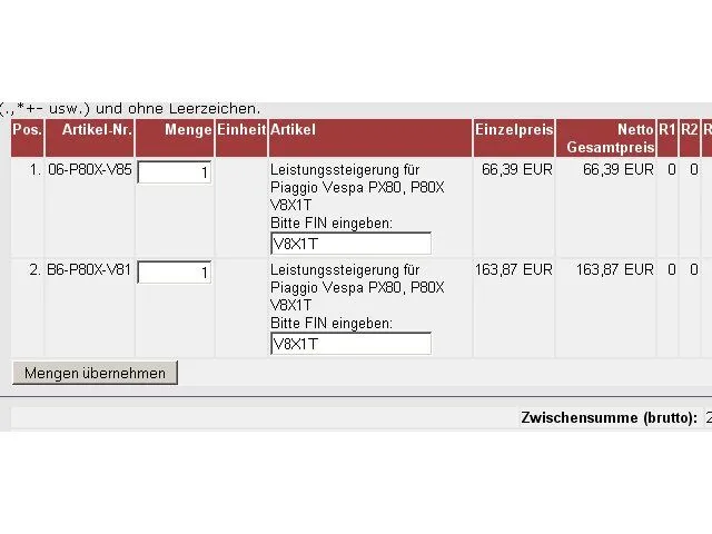

    ich habe mich im Forum schon über das Problem erkundigt, dass die px 80 ziemlich teuer in der Versicherung ist solange
    die Höchstgeschwindigkeit 77 km/h beträgt. Nach kurzem herumforschen bin ich auf die Seite von alpha technik
    gestoßen auf der es eine Leistungssteigerung von 77 auf 81 km/h gibt.
    Auf dem Bild seht ihr 2 Leistungsteigerungen................könnt ihr mir den Preisunterschied erklären? Danke im Vorraus

    habe mich mal gerade schlau gemacht auf der alpha technik seite, der günstigere Umrüstsatz besteht nur aus Tüv Gutachten und anderer Hauptdüse und wird mit 85 km/h eingetragen, der andere besteht aus Tüv Gutachten und der kompletten "Black- Box" geliefert und wird mit 81 km/h eingetragen. Für mich war dies aber nie zutreffend, habe direkt Zylinder umgerüstet.

    danke für die schnelle Antwort aber was will ich dann mit ner Blackbox??? :thumbup:
