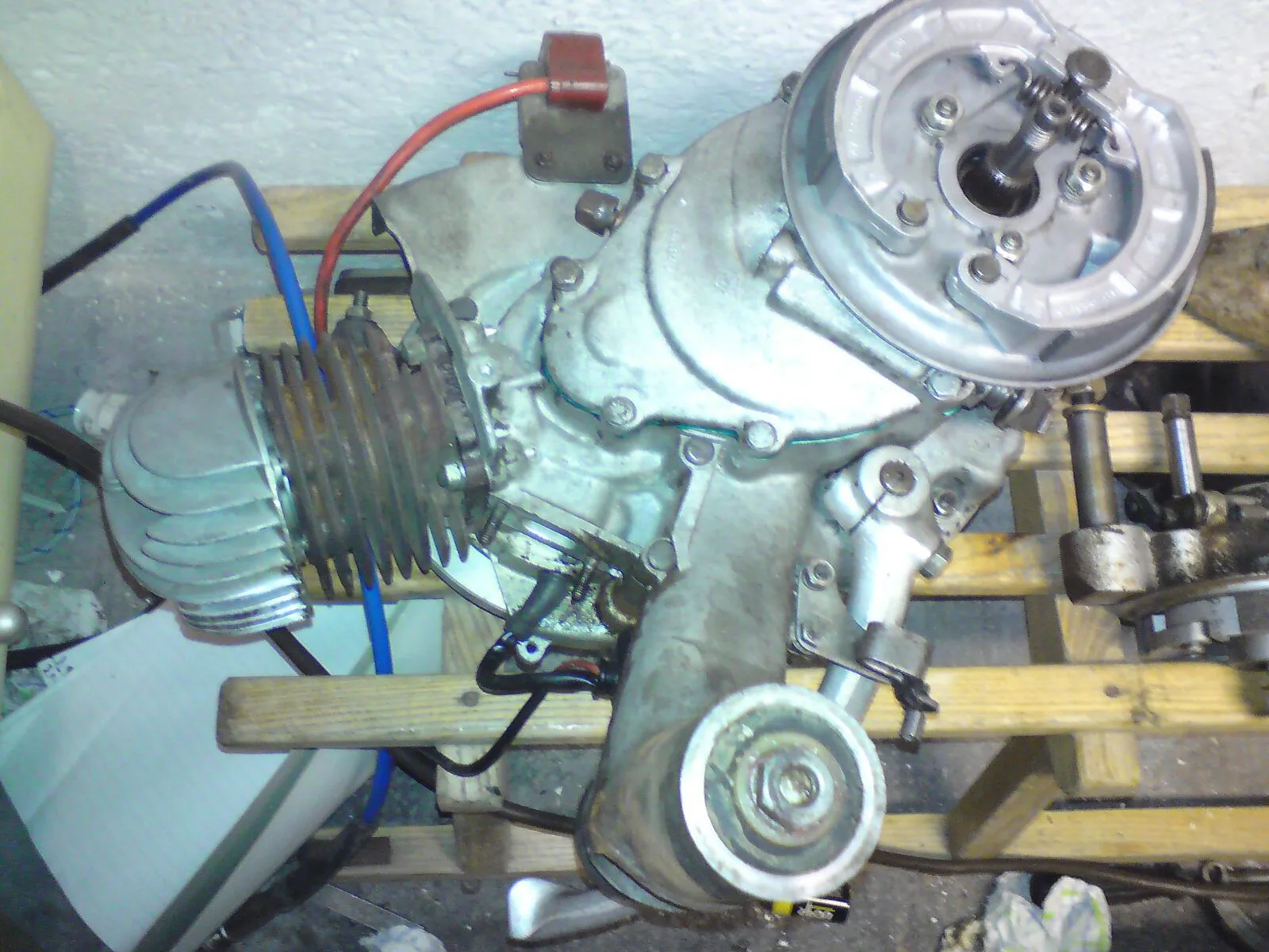

    Ich bin grad dabei meine Fuffi Bj 78´ Rundlicht 2. Serie herzurichten. Hab erst spät daran gedacht, ein ene Thread zu erstellen, doch jetzt mach ichs.
    Bis jetzt hab ich nicht viel gemacht, außer meine Liebe aussernandergebaut, geschliffen und zum spenglern zu bringen.
    Fotos folgen hoffentlich sehr bald, wenn ich mal Zeit hab... Farbe: "919" (also O-Farbe, O-Ton war nicht mehr zu retten)
    also bis denne, :D
    James

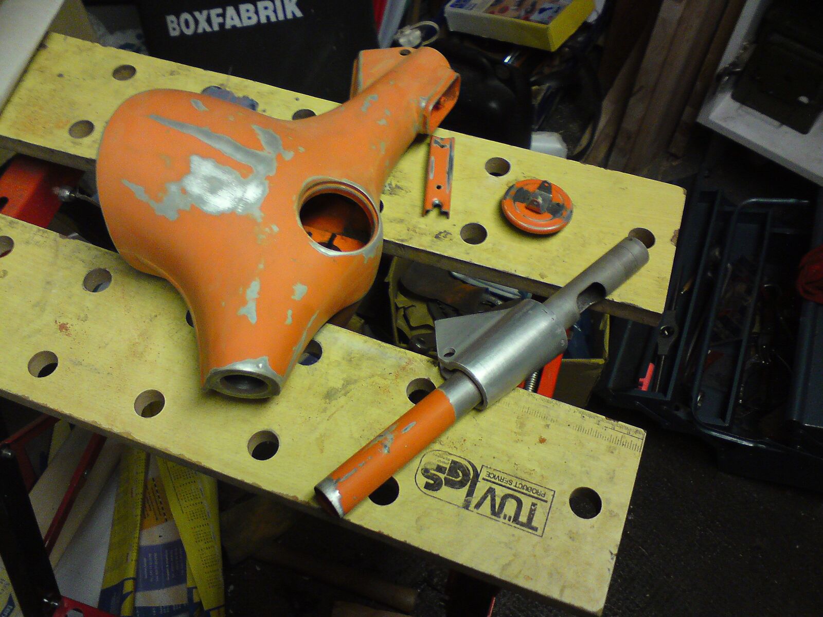

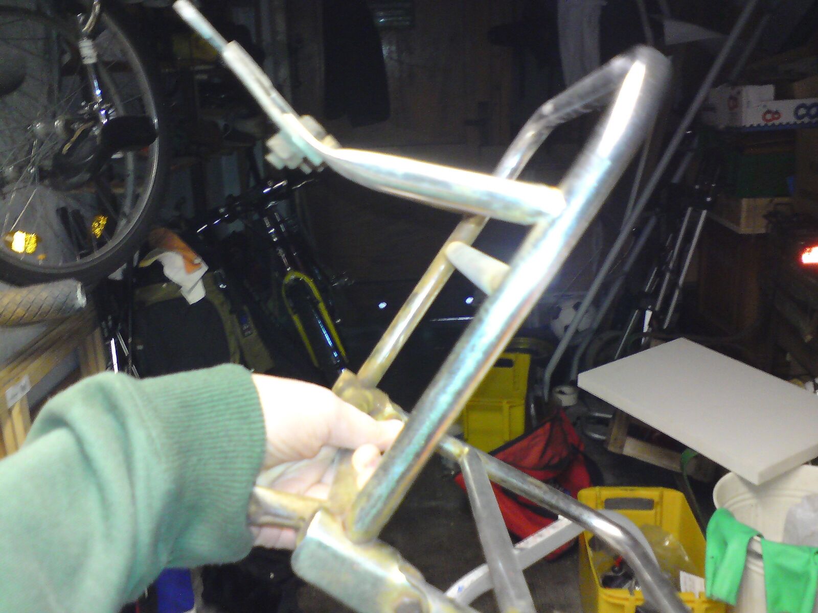

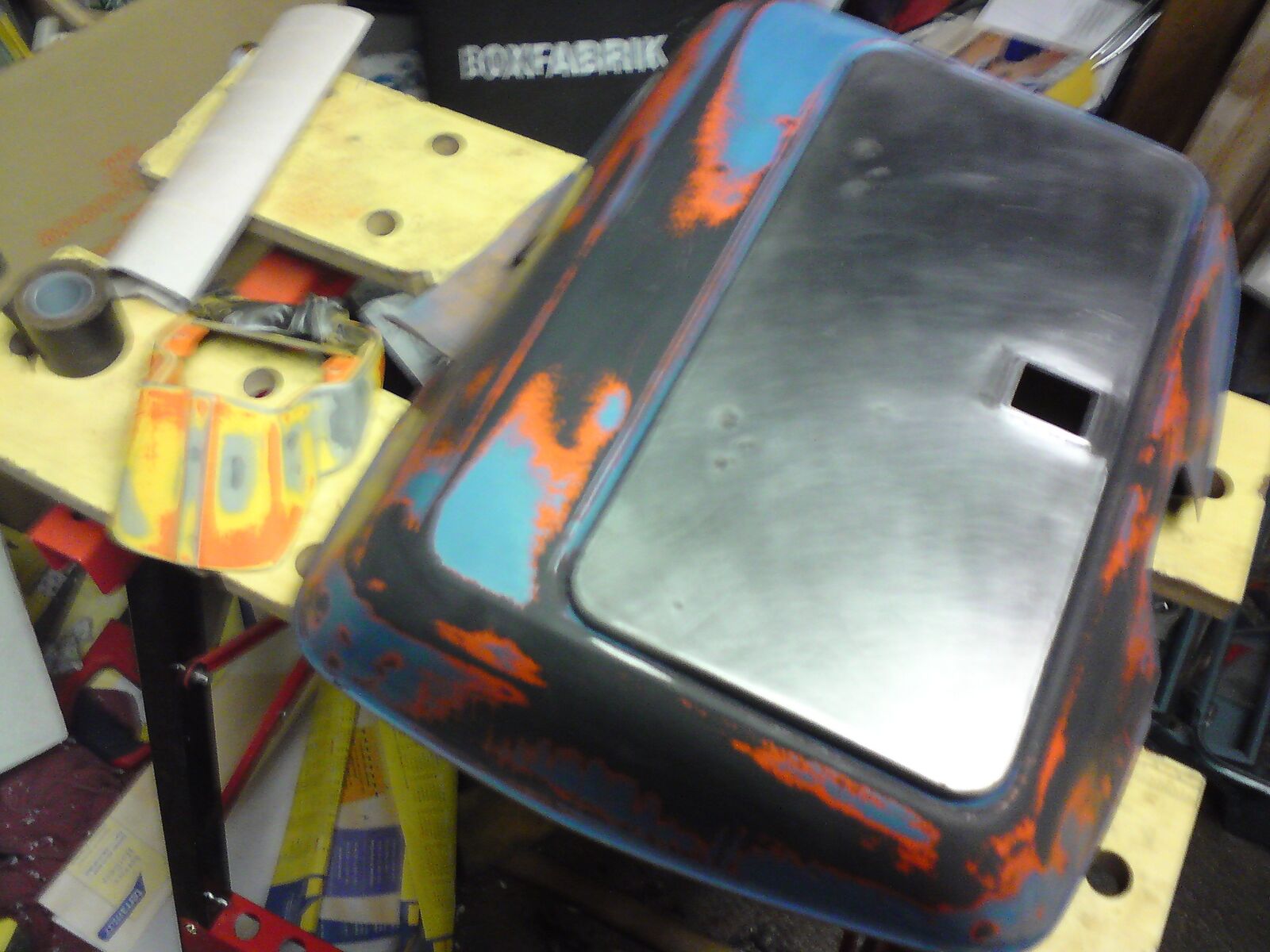

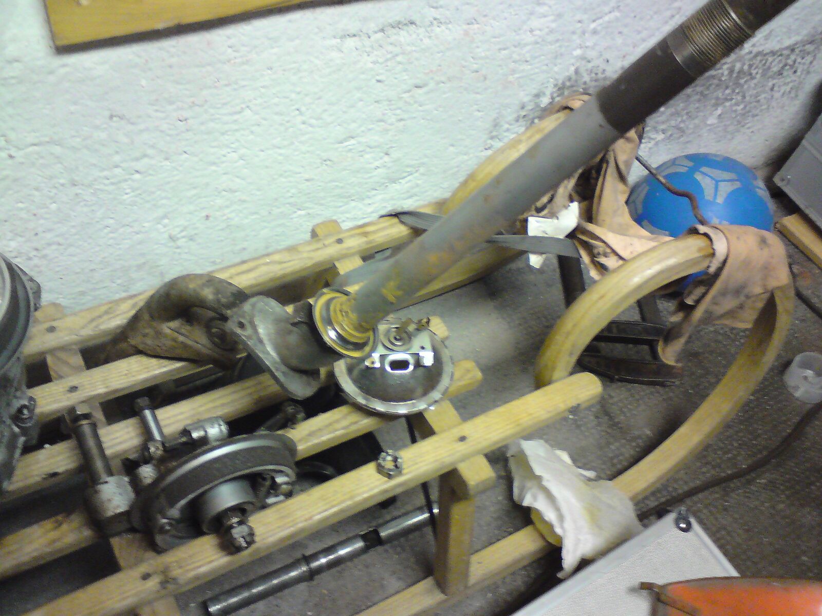

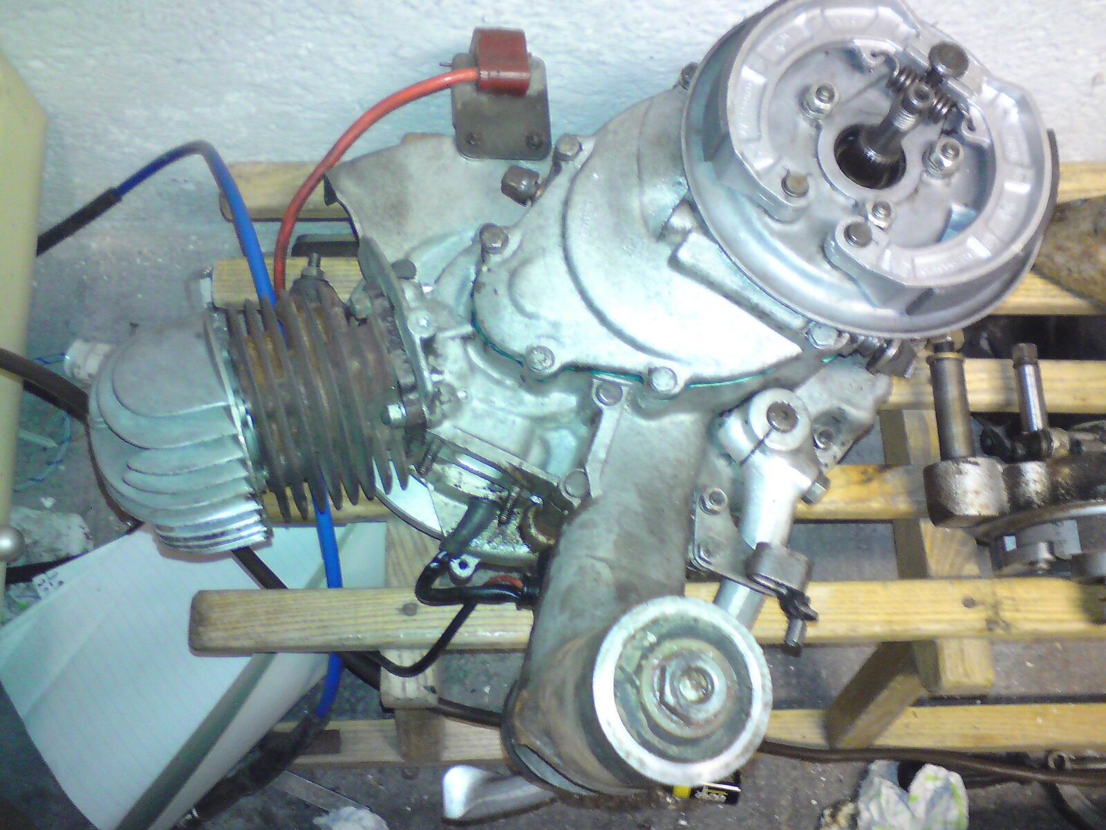

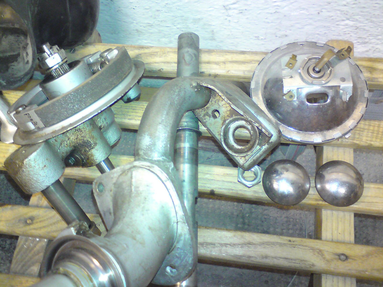

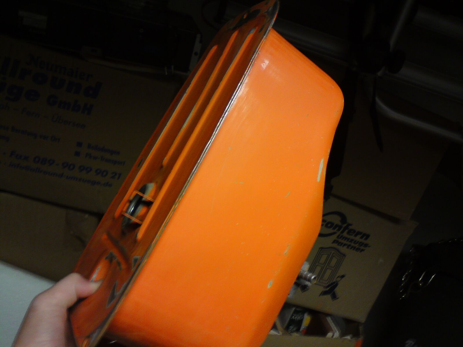

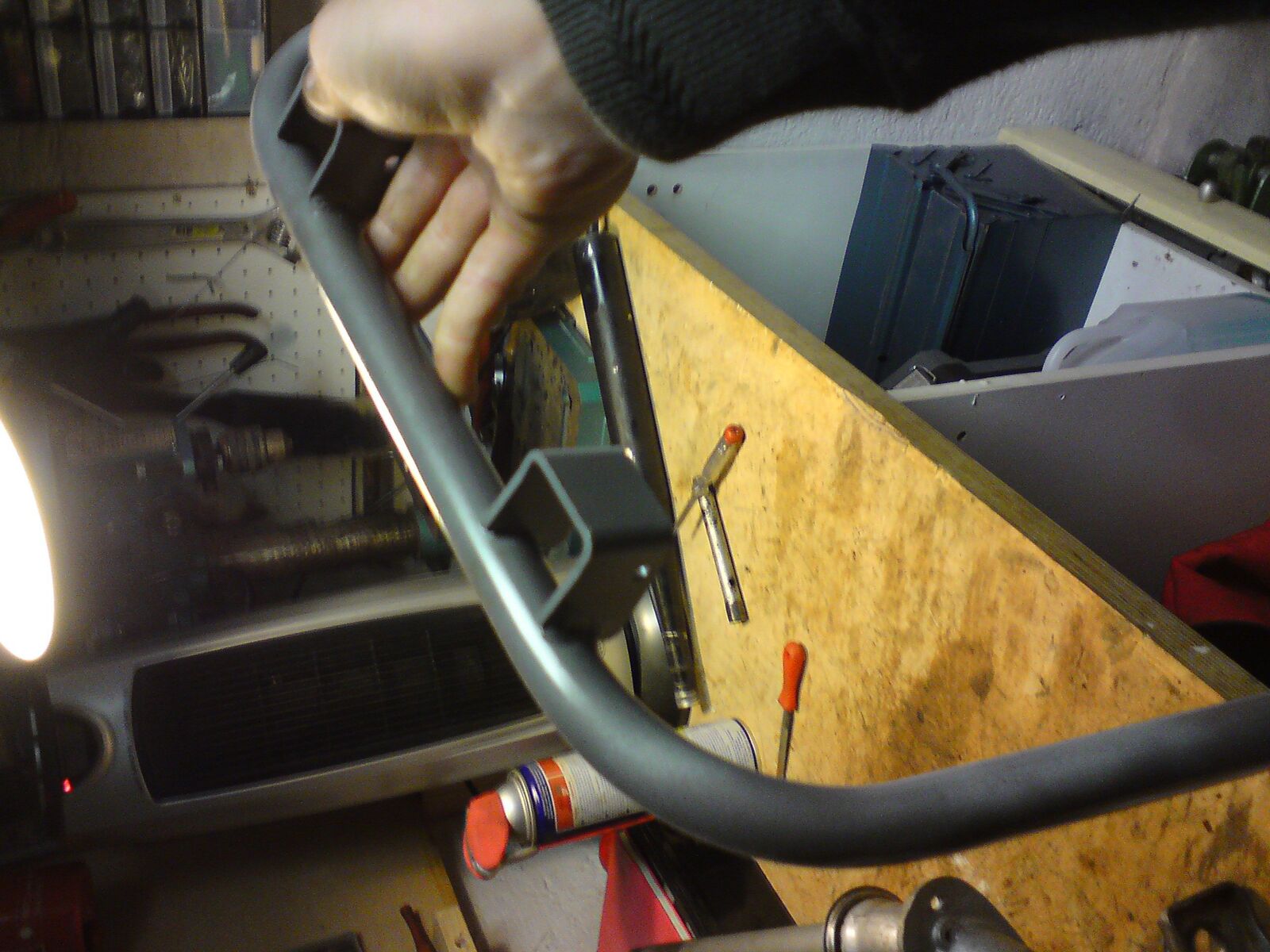

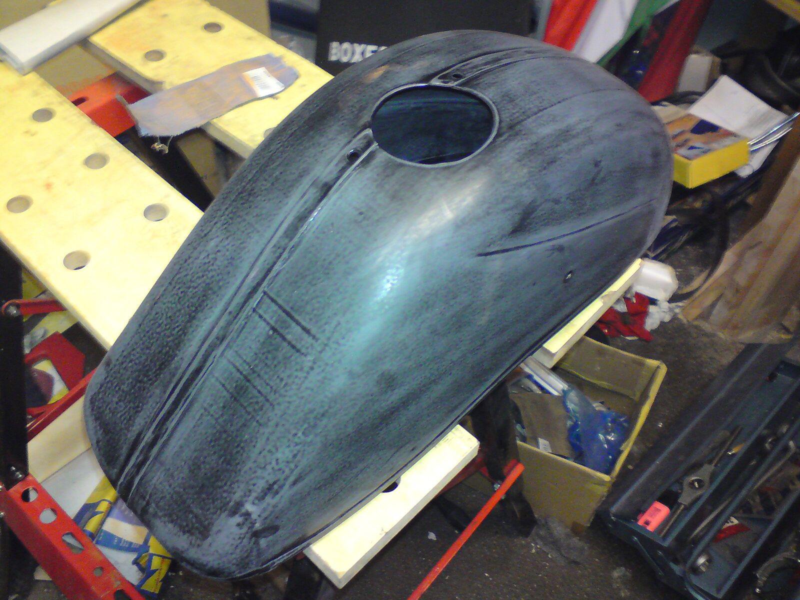

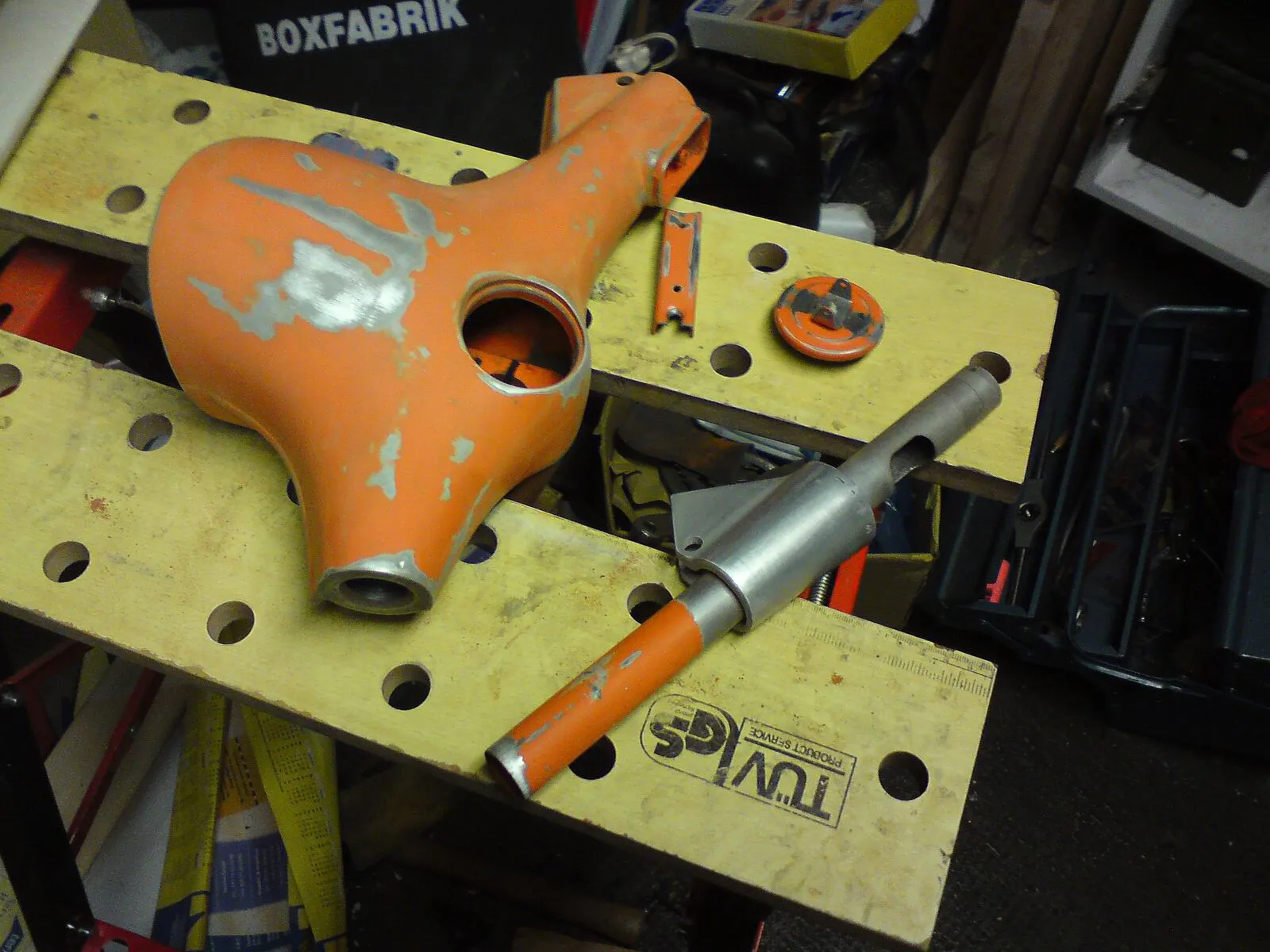

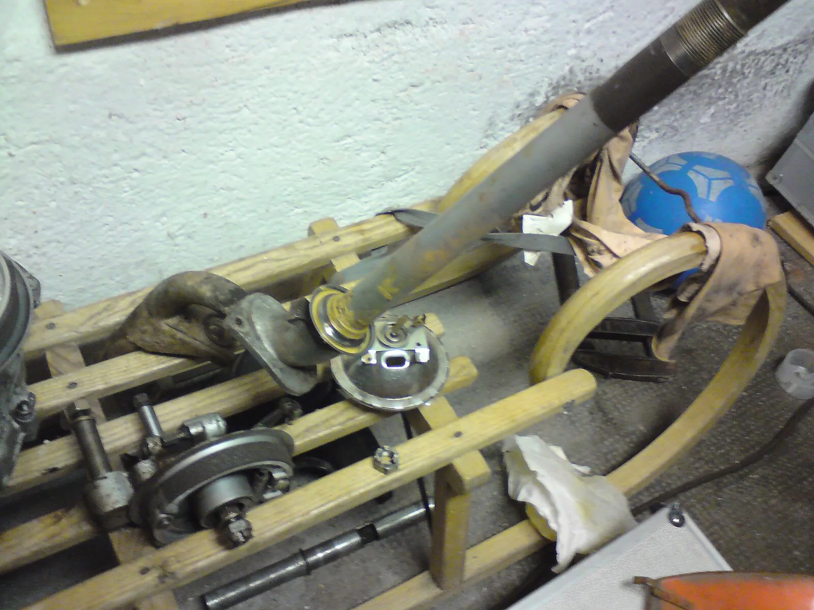

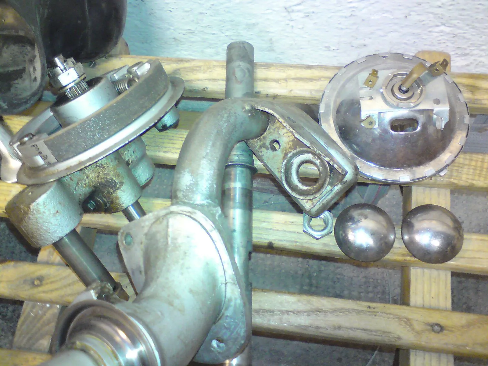

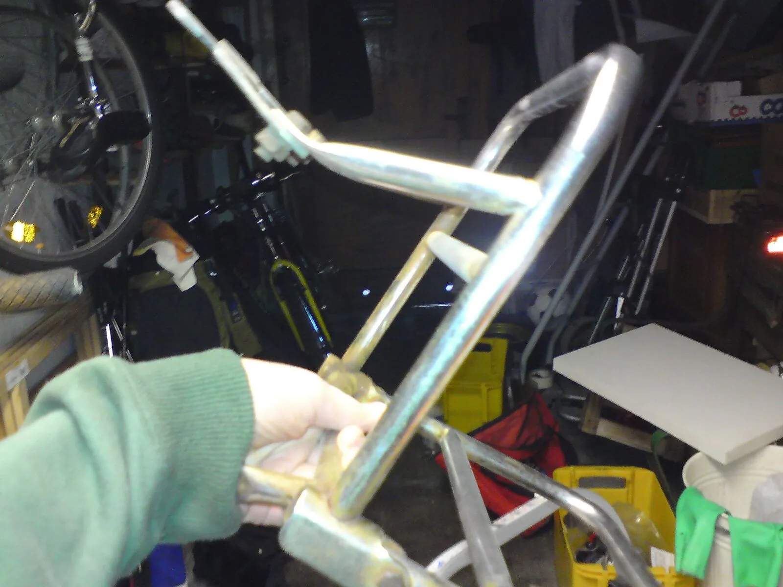

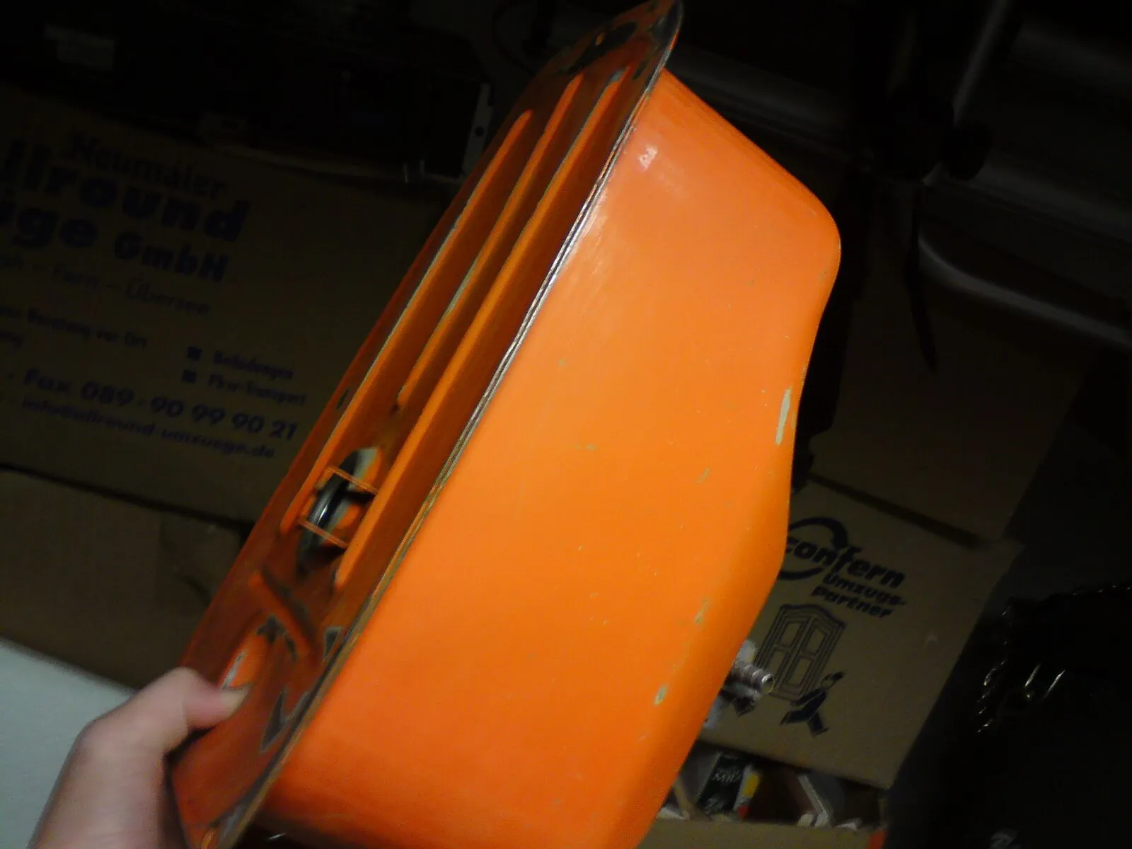

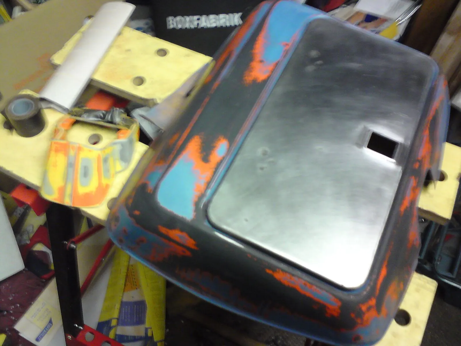

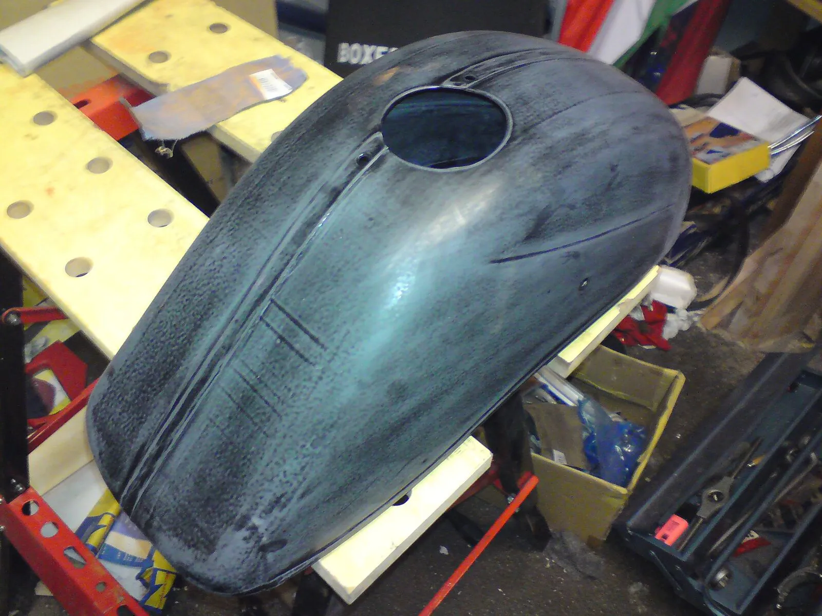

    Also hier jetzt die Photos von den Anbauteilen.
    Ich hab alle bis zur 400er Nass Stufe angeschliffen.. Reicht das?
    Mit Gepäckträger oder ohne?
    bis dann
    James :)

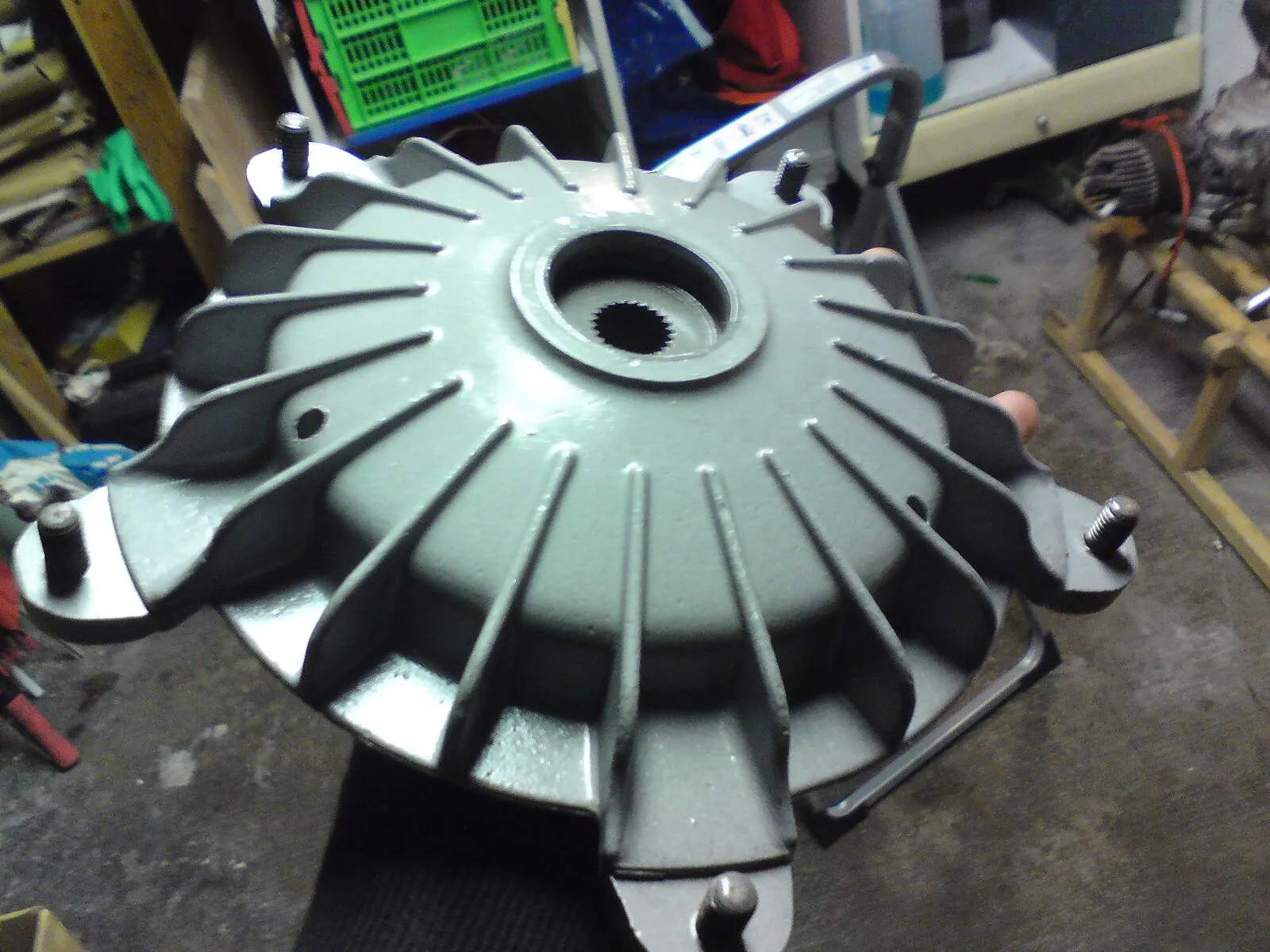

    Zitat von smallevil
    wenn ich dir nen tipp geben darf, dann bring die lenksäule zum sandstrahlen und die aluteile wie bremstrommeln und motorgehäuse zum glasperlen. danach brauchst bloß noch mit klarlack versiegeln und hast auf ewig ruhe und sauber glänzendes alu!
    greetz
    smallevil
    Sandstrahltermin hab ich schon hinter mir (hab Bremstrommeln,Ständer und Schaltrohr machen lassen), wg dem Motor hab ich schon rally221 gefragt, ob er es für mich machen könnte... Ein Nachbar hats für micih gemacht (das Sandstrahlen), aber halt in der Arbeit, und durfte nur eine Unauffällige Tasche in seine Arbeit mitnehmen (er ist Schlosser), also nix mit lenkstange :(
    Zitat von rally221
    gefährlich Falschaussage , Klarlack bietet keinerlei Rostschutz
    Warum nicht, hab ich mit Klarlack-versiegelung bei den trommeln und ständer gemacht, ist super...?!
    Zitat von velos
    glasperlgestrahlte sachen sofort pulvern oder so lassen
    ab u. zu mit etwas wd40 einsprühen und fertig
    sollten die gestrahlten aluteile lackiert werden, müssen sie vorher behandelt (neutralisiert) werden
    so mache ich das
    Neutralisiert?
    auf alle fälle werd ich den Rost mit Stahlwolle abmachen und dann mit Klarlack besprühen (oder nicht)
    bis dann
    James klatschen-)
    Beim Motor hab ich schon (wie man vllt. sieht) neue Kork-Kupplungbeläge und ne verstärkte Feder drauf.

    Es gibt neues:
    Der Lackierer (ein guter freund ;)) hat gesagt das wir jetzt die Einzelteile rausbringen können.
    Jetzt nur noch Farbe kaufen...
    Ich glaub, ich bleib beim Ori-Orange
    Normaler "Wasserlack" oder Nitro oder wat? :S
    James
    Jetzt verzieh ich mich mal in meine beheizte Werkstatt(und noch dazu aufgeräumt) das macht spass :thumbup:

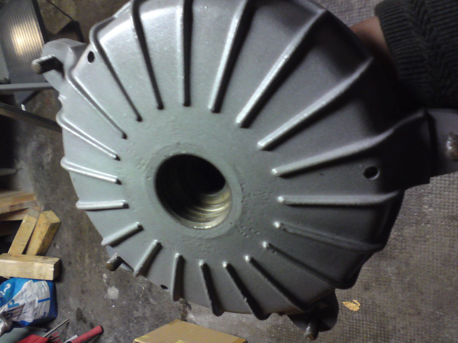

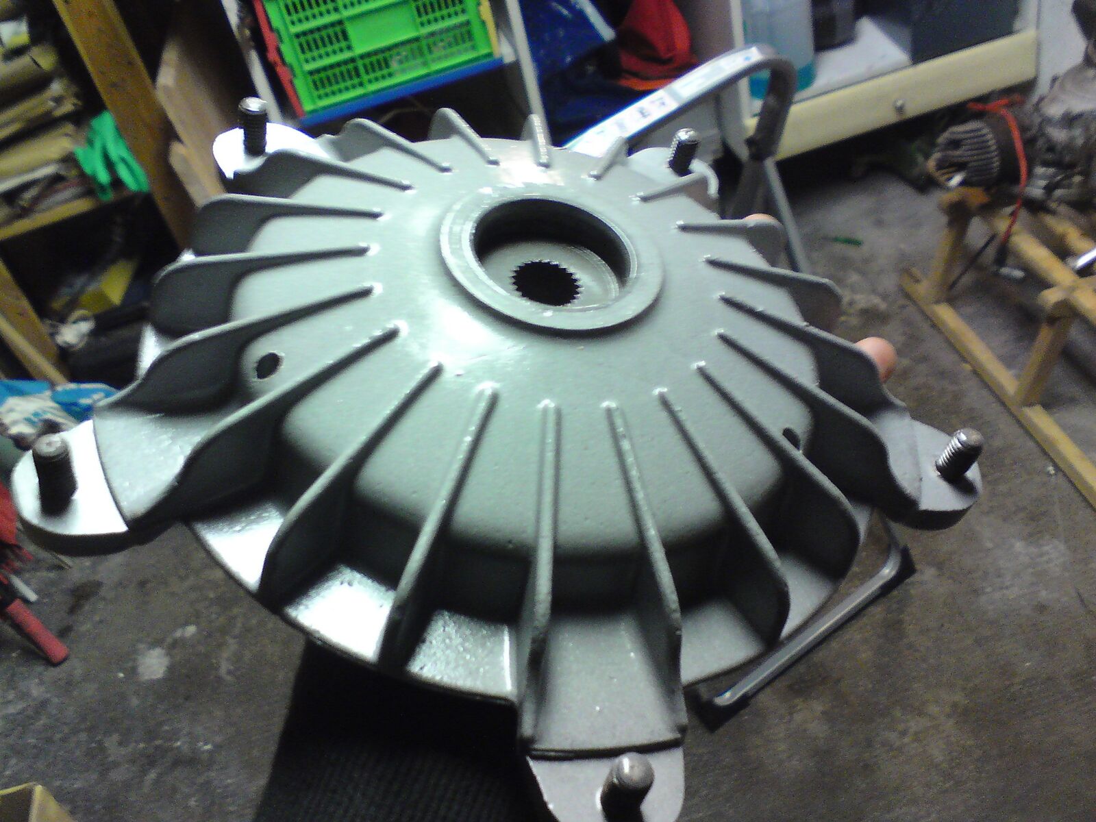

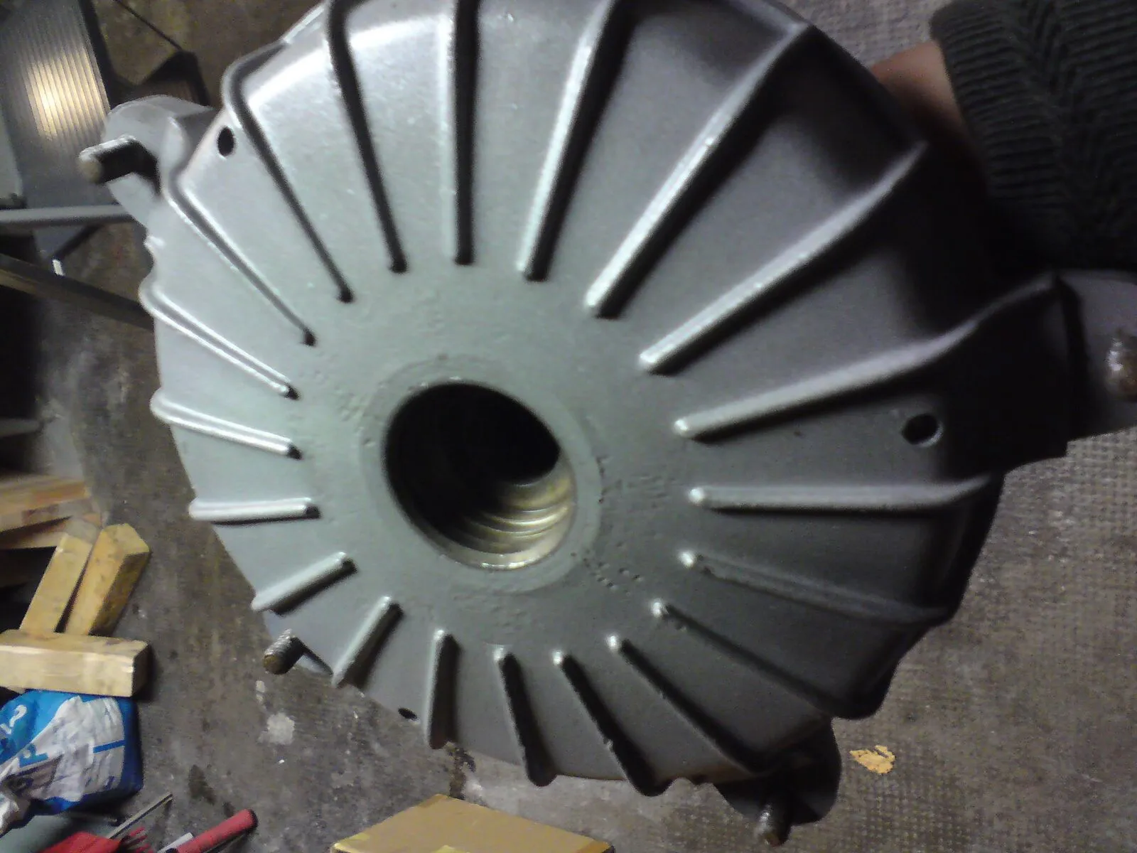

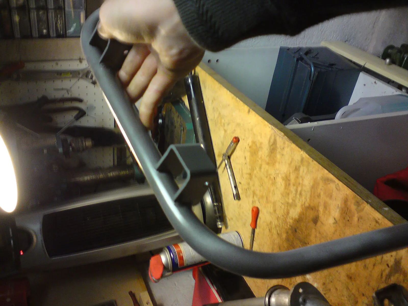

    wahrscheinlch... na mal schaun, auf alle fälle schaun sie geil aus:
    bis dann,
    James
