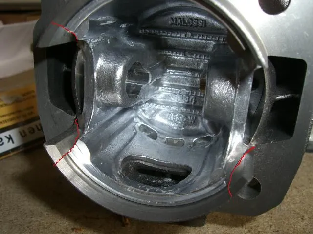

zumindest sparst dir das raussägen
beim Zylinderfuß richtung überströmer ?! kannst die form wie beim Kolben fräsen (tricherförmig)
Boostfortfenster am Zylinder kannst noch an den Kolbenfenster anpassen obs was bringt da scheiden sich die geister bringt vielleicht eine etwas bessere füllung
wichtiger aber die überströmer am zylinderfuß die bringen leistung >> ist zwar ne sch.. arbeit zahlt sich aber aus
@chup
Zitatkann man das kolbenfenster auffräsen? was bringts?
siehe oben ![]()
