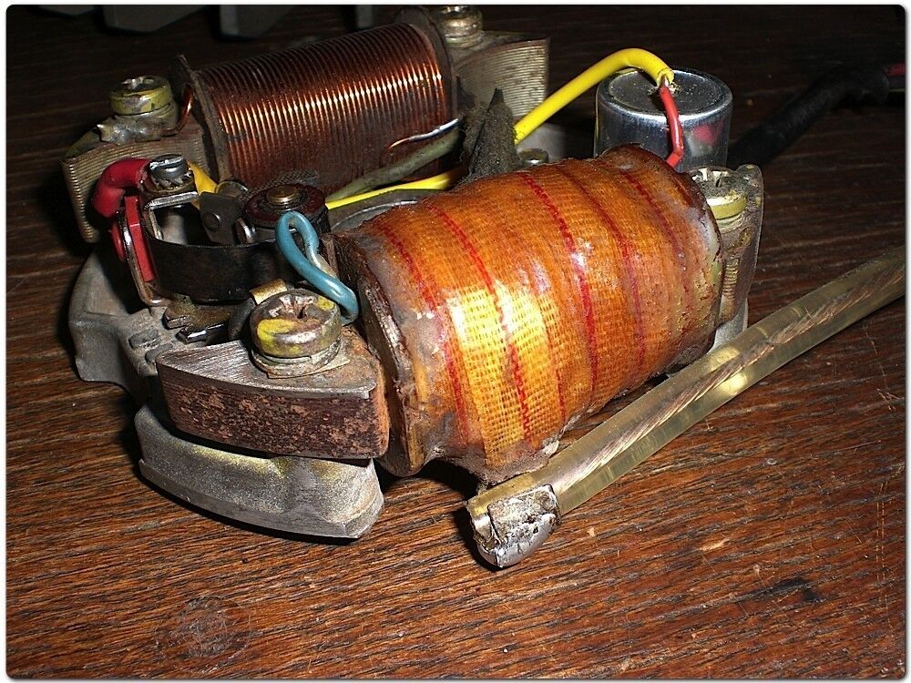

    habe eine 50/N die ich wieder flott machen möchte. Da kein Zündfunke kam, wollte ich zuerst den Kondensator wechseln, und hab mit der VIN beim Piaggio-Händler nen neuen bestellt. Mein alter Kondensator hatte 2 Anschlüsse, ein Kabel zum Unterbrecher, eins zu einer der beiden Spulen, der neue hat nur ein Kabel. Das Kabel gehört wohl an den Unterbrecher. Was mache ich mit dem zweiten alten Kabel, anlöten? Ist das eventuell einfach ein völlig falscher Kondensator? Der Sitz ist auch eher schlecht, ein wenig locker, der alte saß richtig fest.
    Ich werde versuchen gleich noch ein paar Bilder nachzureichen, vielen Dank schonmal für alle Tipps!
    Gruß, dih

    hab aber keine Ahnung,obs bei dem,der dir verkauft wurde mit anlöten der anderen Leitung getan wäre

    ich würde behaupten der passt, sofern dein alter Kondensator ebenfalls nur eingepresst und nicht verschraubt war
    aber soweit ich mich erinnere hat dieser Zündungstyp keinen verschraubten Kondensator
    das eine Kabel am Unterbrecher verschrauben, das andere oben am Kondensator anlöten
    sitzt der Kondensator nicht fest genug bzw. besteht die Gefahr, dass er sich lösen könnte (unangenehm wenn sich der bei 6000 Umdrehungen zwischen Polrad und Grundplatte verklemmt) dann mit Loctite o.ä. einkleben

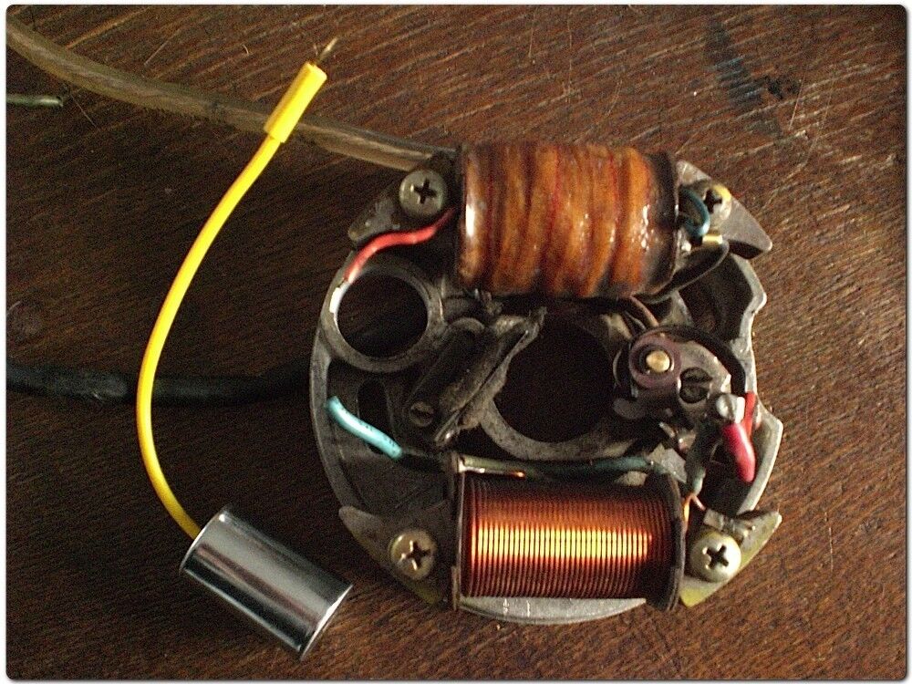

    Danke für die Tipps. Mein alter Kondensator war auch nicht verschraubt, es gibt auf der Zündgrundplatte auch gar kein entsprechendes Gewinde. Mir stellt sich halt die Frage, ob das überhaupt noch die original Platte ist, denn laut dem Schaltplan den ich von der Vespa im Internet gefunden habe, ist am Kondensator auch nur ein Kabel.
    Außerdem geht das Zündkabel direkt von der einen Spule ohne Umwege zur Zündkerze, kann das richtig sein?

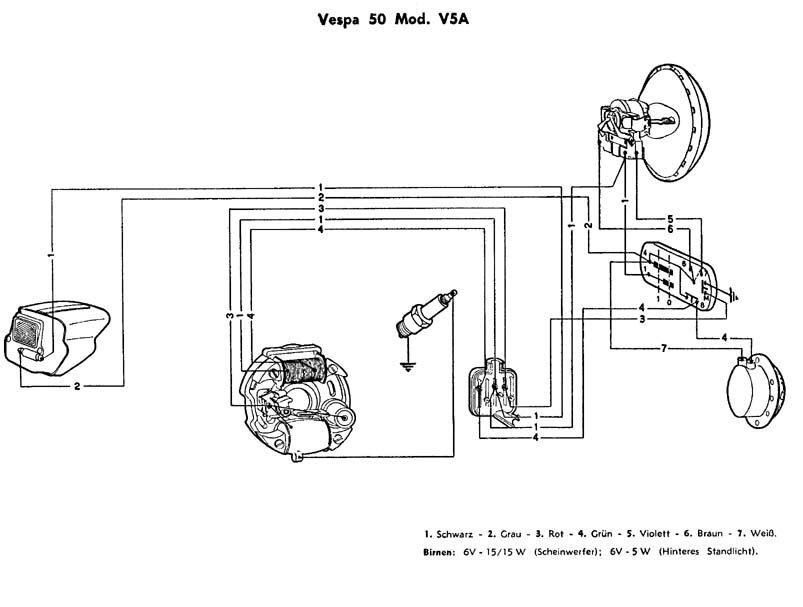

    Werde gleich noch ein Bild machen, und den Schaltplan den ich gefunden habe verlinken.

    die ganz alten Zündungen hatten eine innenliegende Zündspule (auf jedenfall vor Baujahr 1970) - soll heißen das Zündkabel geht ohne Umwege von einer Spule der Zündgrundplatte direkt zur Zündkerze
    solch eine Zündung hast du
    ob auf dem Schaltplan nur 1 Kabel zum Kondensator geht ist irrelevant, auf den Schaltplänen ist meist eh nicht die "interne Verkabelung" der Grundplatte dargestellt

    Sehr cool, mit dem Bild hast du mir echt Mut gemacht. Die "interne Verkabelung" ist da aber auch nicht korrekt dargestellt, oder etwa doch? Bei mir geht von der (in deinem Bild) oberen Spule nur ein Kabel ab, das Güne. Von der unteren geht das schwarze Kabel ab, und eben das eine zum Kondensator. Das rote Kabel geht vom Unterbrecher ab, und ist dort zusammen mit dem Kabel vom Kondensator verschraubt. Dann noch das Zündkabel von der unteren Spule, und das wars soweit.
    Kann es sein, dass die Verkabelung "vorne" am Lenker nicht stimmt, und dadurch kein Zündfunke entsteht? Oder ist das tatsächlich bei mir nur von dem Kondensator und der unteren Spule abhängig? Das würde die Fehler suche deutlich erleichtern.

    Hört sich gut an, die Kabel. Das dort zwei Kabel zum Kondensator gehen hat schon seine Richtigkeit, auch wenns auf keinem Schaltplan erkennbar ist. Wenns keinen Zündfunken gibt am besten mal alle Kabel im Kabelkästchen abklemmen und dann nochmals probieren. Dann kannst du abschätzen ob der Fehler im Kabelbaum bzw. der Lenkerverkabelung liegen muss.

    Der Fehler im Kabelbaum würde dann also darin bestehen, dass ein Kurzschluss zwischen + und Masse entstanden ist? Um die Vespa dann auszuschalten, wird dann genau dieser Kurzschluss hergestellt?
    Danke, ich berichte wies gelaufen ist.
    korrekt
    zumindest fast. du schließt nicht den Verbraucherstromkreis kurz (laut Schaltplan das grüne Kabel, liefert Strom für Beleuchtung und Schnarre) sondern nur den Stromkreis für die Zündung (also das rote Kabel auf Masse in dem Schalter am Lenker) -> kein Zündfunken -> Motor aus

    So, ich habe heute Abend mal die Zündgrundplatte durchgemessen, soweit mir was eingefallen ist. Dabei sind folgende Werte zustande gekommen, jeweils von einem Farbpunkt zum anderen:
    Blau - Orange: 0,4 Ohm (obere Spule)
    Grün - Gelb: 0,8 Ohm (untere Spule)
    Rot - Gelb: 0,8 Ohm
    Was mich verwundert hat ist, dass der Kondensator also auf Masse liegt (Grün - Gelb: 0,8 Ohm), ist das so richtig?
    Außerdem ist von KEINEM Punkt aus ein Durchgang zum Zündkabel zu messen gewesen?! Das verstehe ich nun überhaupt nicht mehr, bitte helft mir weiter!

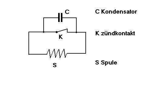

    Hi, das wundert mich nicht, daß Dich das wundert. Fahrzeugelektrik ist, sogar für viele KFZ-Mechaniker, ein Buch mit sieben Siegeln.
    Der Kondensator hat die Aufgabe den Abreißfunken zu löschen. Dieser Funke würde den Kontakt sonst in kürzester Zeit duch Abbrand zerstören. Zur Wirkungsweise; in der Spule wird durch die Magnete Strom erzeugt, (hier vereinfacht ohne Verbraucher dargestellt) beim Öffnen des Kontaktes, unter Stromfluß, würde ein Lichtbogen ( Funke ) entstehen, welcher jedes mal etwas vom Kontakt abträgt. Um das zu verhindern, wird ein Kondensator parallel zum Kontakt gelegt.

    misst du mit geschlossenem unterbrecher? (dann liegt eh alles mehr oder weniger auf masse), zur not den c nochmal auslöten, dann hast du keine nebenschlüsse.
    ich würde trotzdem nochmal kurz die spulen abschrauben und die Kabelisolationen anschauen - an den Knicken zur Grundplatte reibt sich oft die Isolation ab
