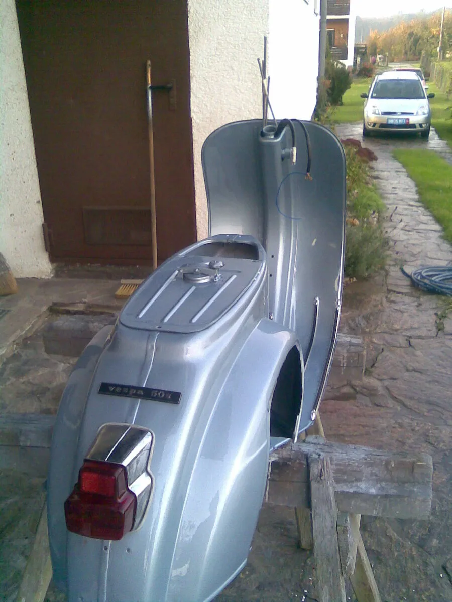

    Es ist vollbracht >> die Vespa ist lackiert . Leider hat sich unterm lackieren mein Wasserabscheider verabschiedet und ich habs zuspät bemerkt :cursing:
    war die letzte schicht vom klarlack ziemlich scheiße , werd jetzt mal 1 tag trocknen lassen und am samstag einen zwischenschliff machen und nochmal Klarlacken >> mit neuen Wasserabscheider :-8

    jo, das sieht doch schonmal gut aus.
    bei dem silber: was willste für ne sitzbank verbauen? fände ja ein rot oder weinrot nicht schlecht. wie man es manchmal bei mercedes oldtimern sieht.
    ansonsten très bien!

    @ vespahansi
    bin bei sowas immer sehr (selbst)kritisch und da würd ich mir vorher eher ein Bein abhacken als sowas abzugeben und so ein zwischenschliff macht auch nachher einen schöneren Tiefeneffekt und wirkt dann noch besser
    @ heeey fuffziich
    nein nix rot oder so ,ganz klassisch einen neubezogene vom Sattler) V50 Sitzbank

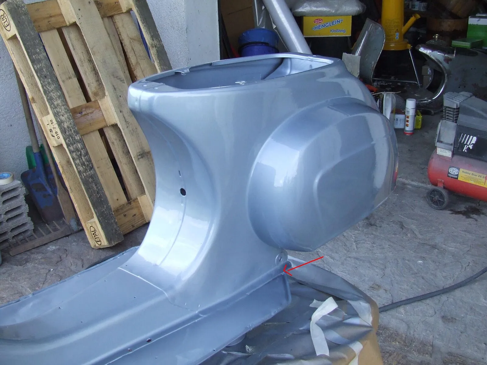

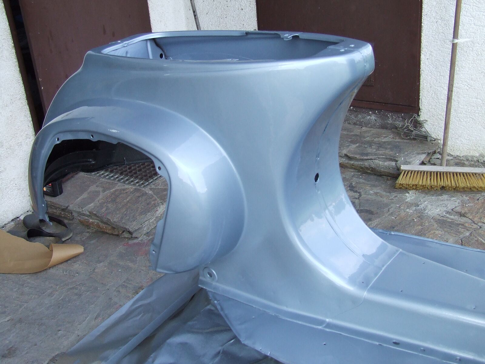

    Das sieht doch recht ordentlich aus. Warum hast Du die Stösse am Rahmentunnel und zum Trittblech vorher nicht sauber abgespritzt. Mit wenig Aufwand hättest Du mehr erreicht.
    äh was wie abgespritzt , was meinste damit ???

    ich glaube er meint das. entschuldigung wenn ich falsch liege

    Jep!
    Dünn mit Karosseriedichtmasse vorm Lackieren drüber und das Ganze sieht gleich nochmal so gut aus.
    Egal, nu ist ja schon Farbe drauf und ein toller Ton ist es auch noch. Du kannst ja Riffelblech draufpappen. X(
    alter i-Tüpfelchenreiter :D beim allgemeinen (schlechten) zustands des Trittblechs kommts darauf auch nicht mehr an :whistling:
    hab mir schon überlegt ob ich nicht ne dicke schicht Unterbodenschutz raufkleistere :D
