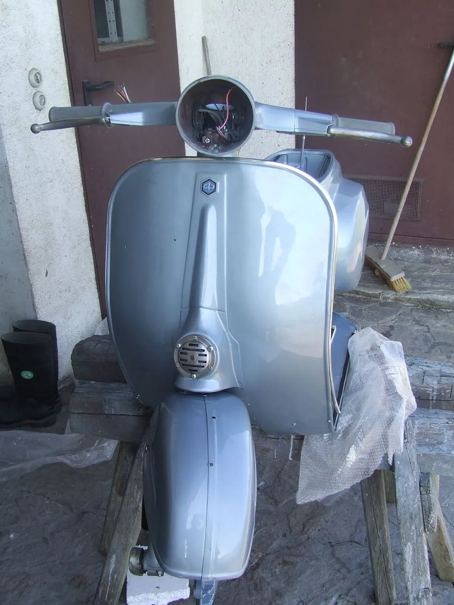

  • schön... schön!! schöne Farbe. Wie lang lässt du den Lack trocknen bevor du nochmal drüber schleifst? Muss ja dann extremst fein geschliffen werden damit man unter der letzten Klarlackschickt nicht die Schleifspuren sieht, right? Und fein schleifen bei halbtrockenem Lack ist ja irgendwie scheiße. :D
    den füller lasse ich min 7 tage trocken damit er nachher nicht einfallen kann , wen ich den klarlack zwischenschleifen will reicht eine trockenzeit von 2 tagen , klarlack schleife ich mit 800er Naß das reicht vollkommen

  • stimmt ,meine 50s bj 66 hat noch den kurzen rahmen :love: und das 4-eckige logo war eine der letzten mit dem logo
    Wow 800er? ich nehm 1200er und hab nun von nem Kollegen gehört dass man für Klarlackschleifen 2000er nimmt.... lol
  • Zitat
    völlig unnötig ,so feines schleifpapier zu verwenden , ab 1200er verwendet man nur wen man lackfehler entfernt >> rinner , staubeinschlüsse und dgl ,ansonsten reicht 800er
    bei Unilacken verwendet man für den letzten schliff 600er ;)
    Member of "Rogue Unit SC"
    Der Teufel hört Techno

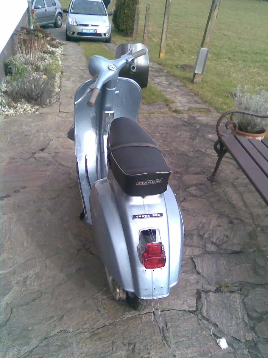

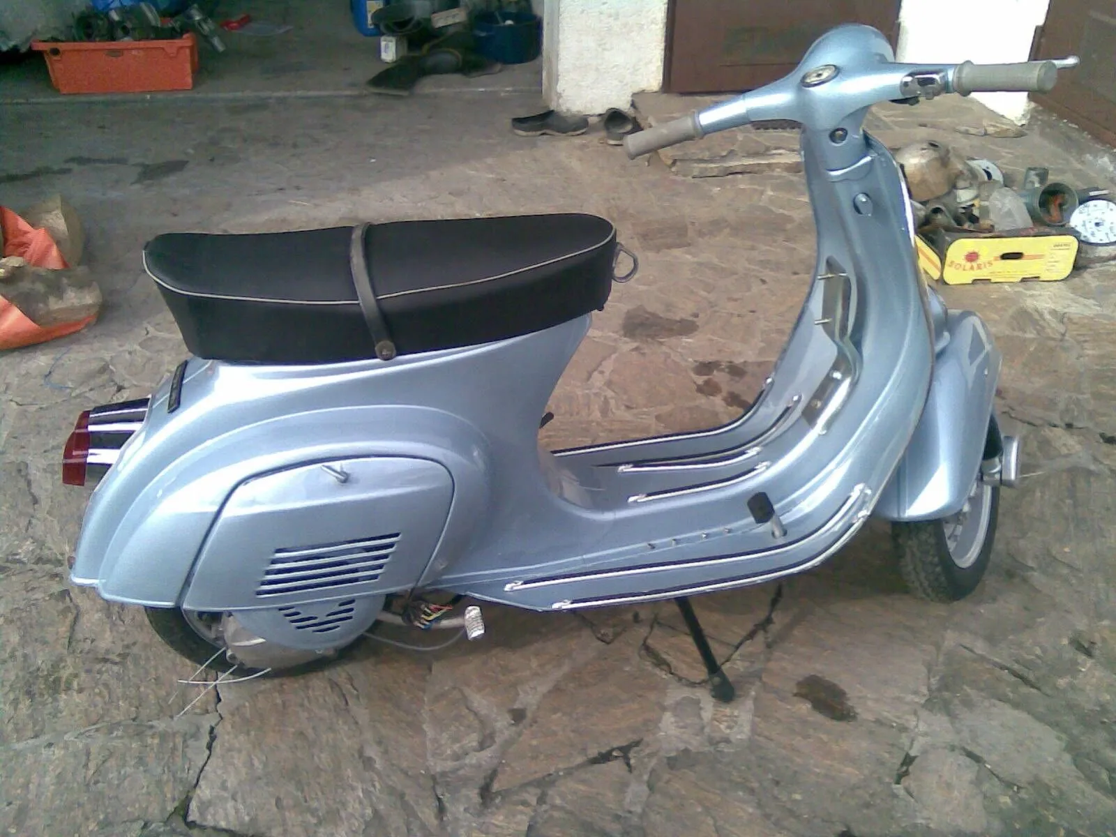

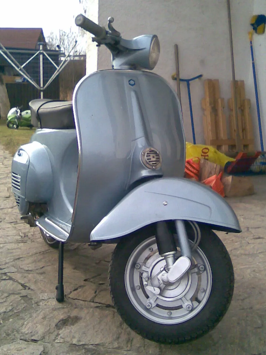

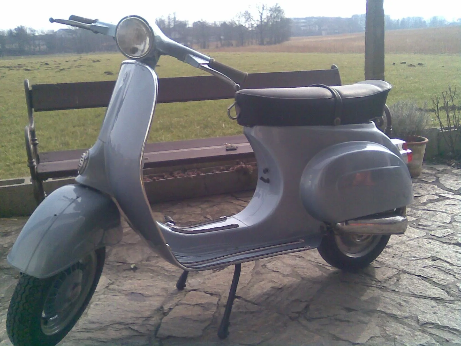

  • Schöne Arbeit 2-)
    aber täuscht das oder ist hinten eine geschlossene 10 Zoll felge drauf

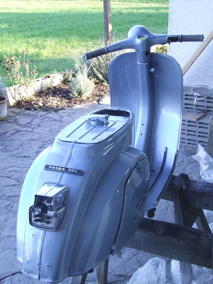

    an geilsten fin ich beim 4. bild das Grüne etwas mit der Startflagge drauf 2-) kommt mir irgendwie bekannt vor das teil :whistling:

  • ja hinten ist die geschlossene drauf , wollte vorne auch eine verbauen bin da aber etwas auf widerstand gestoßen :whistling:
    gut in szene gesetzt was :D
