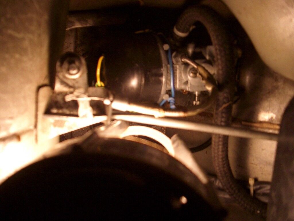

    IMGP1264.JPG dom.vespa @all
    schau mal so sieht mein vergaser aus:
    wo genau stell ich was ein?

  • dom.vespa
    293
    46
    PK 80s, Bj 1983, auf 50ccm
    • October 25, 2009 at 20:33
    Ich kenn mich selber nicht genug aus, um da irgendwas als kaputt einzustufen.
    Allerdings hatte ich mal ähnliche Probleme, insbesondere mit dem Hochdrehen im Stehen - bei mir lag das an einer defekten Gasfeder - die kostet ca 2€ und der Austausch ist beim Vergaserreinigen auch gar kein Ding.
    Ansonsten könnte es noch an ner verstopften Benzinzufuhr liegen, das war bei einem Kumpel von mir der Fall.
    Zum Einstellen:
    Ich kann da jetzt nicht wirklich was erkennen, und bei mir siehts anders aus, aber ich würde mal folgendes Versuche

    • October 25, 2009 at 21:40
    Also bei der V50 Spezial kann man den Vergaser ausbauen ohne den Tank rauszumachen. Zumindest wenn man ein bißchen gelenkige Hände hat. Benzinschlauch ab, Gaszug und Chokezug aushängen, Vergaser lösen und gut is. Habe allerdings keine E-Start, nehme aber nicht an das der Starter unterm Sitz ist. :D
  • schnittchenklauer
    105
    v50 elestarter
    • October 25, 2009 at 21:46
    @Rassmo
    der benzinschlauch ist das jener der auf meinem bild mit der einzeichnung rechts sitzt?
    und ist der vergaser geschraubt oder nur gesteckt? es wird ja überall geschrieben das gezogen werden muss - ich will nur safe gehen :D ...
    2,528
    62,013
    11,822
    • October 25, 2009 at 22:01
    Der Vergaser ist mit einer Schelle am Ansaugstutzen befestigt. Schraube lösen und dann läßt sich der Vergaser etwas hin- und herdrehen und dabei abziehen.
    Schau mal hier:
    Nr.10 ist die Schelle. Wie gesagt es erfordert ein paar Verrenkungen ist aber gut zu bewerkstelligen. Und jepp der "Stoffschlauch" ist der Benzinschlauch. Sollte bis zum Vergaser ständig bergab gehen, will sagen der Eintritt in den Vergaser ist der niederste Punkt. Benzinhahn zu und Schlauch am Vergaser lösen, abziehen und nach oben binden. Dann kann nichts rauslaufen.

    • October 25, 2009 at 22:17
    Hallo, hab gerade das Bild von dom.Vespa gesehen. Die Schraube "?" ist die Befestigungsschelle.
