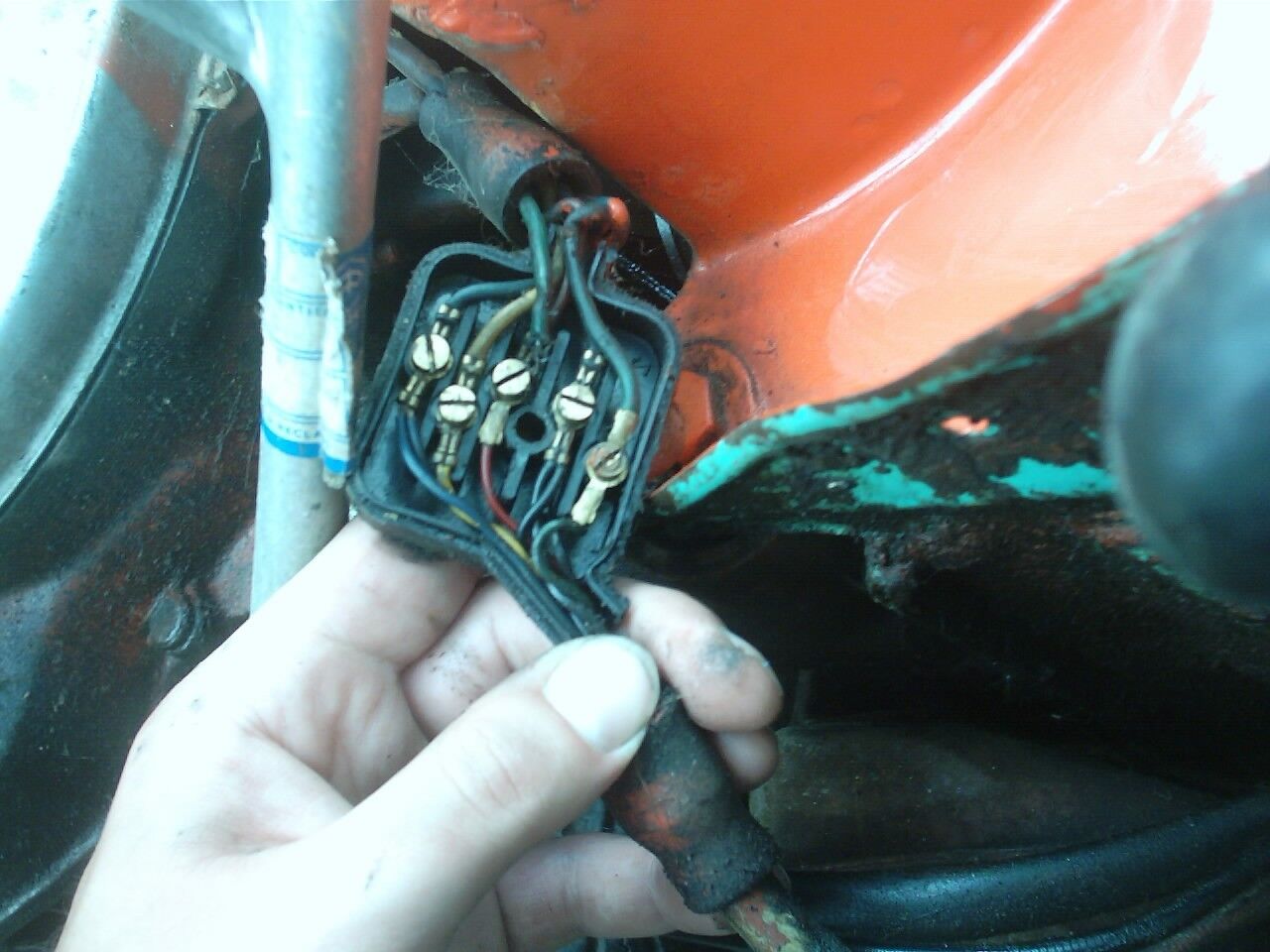

    • April 16, 2008 at 16:23
    das sind die Strippen

    • April 16, 2008 at 17:55
    Klemm nach vorne alles ab. Dann schwarz und blau aus der Zündgrundplate kommend verbinden. Spätestens dann sollte es funken.
    Dat is die Zündung die nimmer zündet wenns Bremslicht irgendwo ne Störstelle hat.

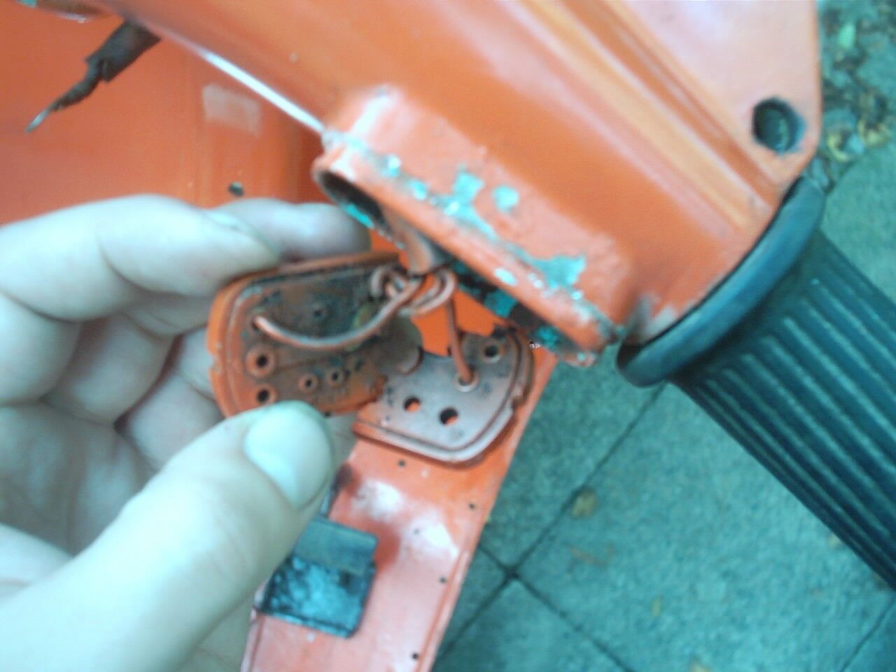

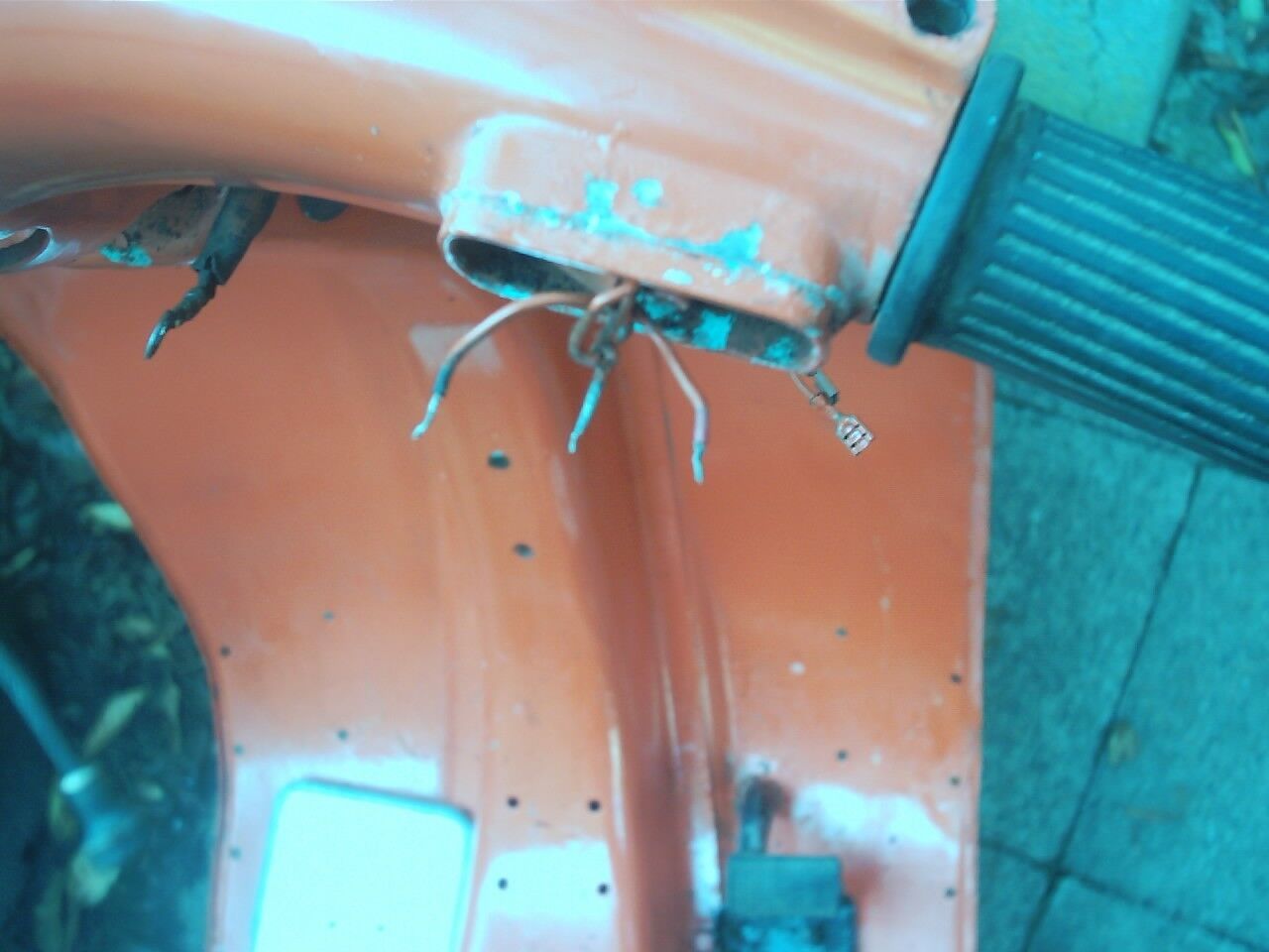

    • April 20, 2008 at 19:03
    das ist aber schlecht :(
    Mir fällt dazu ein, dass am Schalter zwei kabel miteinander verbunden sind.
    Die Durchgangsprüfung war bei allen Farben in Ordnung
    Der Supergau des Antielektrikers ist eingetreten :S

    • April 21, 2008 at 11:15
    sollte es funktionieren wenn ich alls Kabel so verbinde wie es endgültig gedacht ist, aber das rote vom Kabelbaum weglasse?

    • April 21, 2008 at 12:00
    Ja müßte normal gehn aber kann sein das dann was anderes auch nicht geht wie licht hube etc. weil dein Kabelbaum wo anders auch noch beschädigt ist. Aber kannst ja ein neues rotes kabel für den Kill-Schalter verlegen das du sich nicht abwürgen musst. So wies ausieht wirst du den Lichtschalter auch neu brauchen.

    • April 21, 2008 at 12:58
    Ist ja normal das das Kabel durchgang hat ist ja warscheinlich nicht ganz durch oder abgezwickt. Die Isolation des Kabels ist irgendwo aufgescheuert und liegt auf Masse an. Das problem ist nur das du warscheinlich auch auf Masse durchgang hast und das ist dann das gleich wie wenn du den Kill-schalter gedrückt hast.
    Blau machst du an Blau und Schwarz an Schwarz und das Rote Kabel läßt du am anfang mal weg. Dann probierst du ob du einen Zündfunken hast Wenn ja würde ich ein neues Rotes kabel nach vorne zum Lenker ziehen für den Killschalter. Wenn nicht dann hast du bei Blauen Kabel auch ein Problem.

    • May 11, 2008 at 23:46
    habe etwas Zeit gefunden um mich damit auseinanderzusetzen
    Sie ist heute sogar angesprungen.
    Leider ist sie mir dann ausgegangen als ich den Choke reingedrückt habe.
    dann wollte sie nicht nochmal anspringen
    Mittlerweile sind alle Kabel am Kabelkästchen verbunden.
    Ich hatte die Kabel oben im Lenkkopf verlängert und durch Lüsterklemmen verbunden.
    Sobald das rote Kabel oben an der Lüsterklemme entfernt und abisoliert wird kommt ein Funken.
    Es scheint also ein Problem am Schalter zu geben
