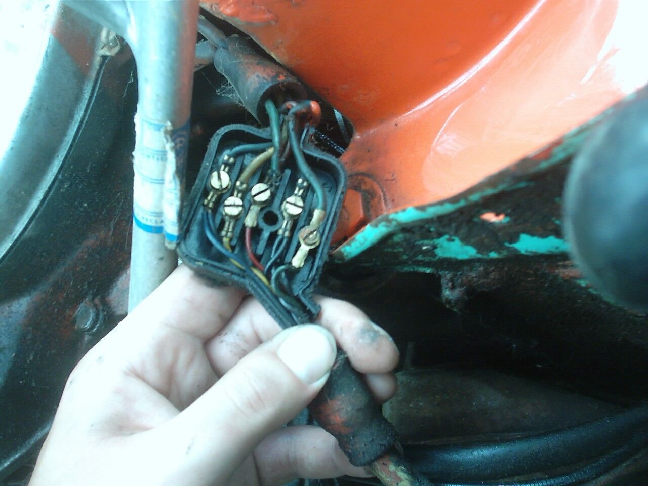

das sind die Strippen
Klemm nach vorne alles ab. Dann schwarz und blau aus der Zündgrundplate kommend verbinden. Spätestens dann sollte es funken.

shova, ja die Zündspule muss natürlich auch angeschlossen werden. Also das rot an die Zündspule... aber nicht nach vorn in den Kabelbaum.
so,
blau an schwarz und rot an rot ergibt einen Zündfunken
Das ist schon mal was ![]()
Wie geh ich nun am besten weiter vor?
PS: Blau (Motorseite) an Schwarz (Motorseite) und Rot (Motorseite) an Rot (Motorseite) an Rot (Kabelbaum) funktioniert schon einmal nicht mehr
dann liegt dein rotes Kabel vom Kabelbaum ungewollt auf Masse, Ergebnis quasi wie wenn der Kill-Schalter gedrückt wird

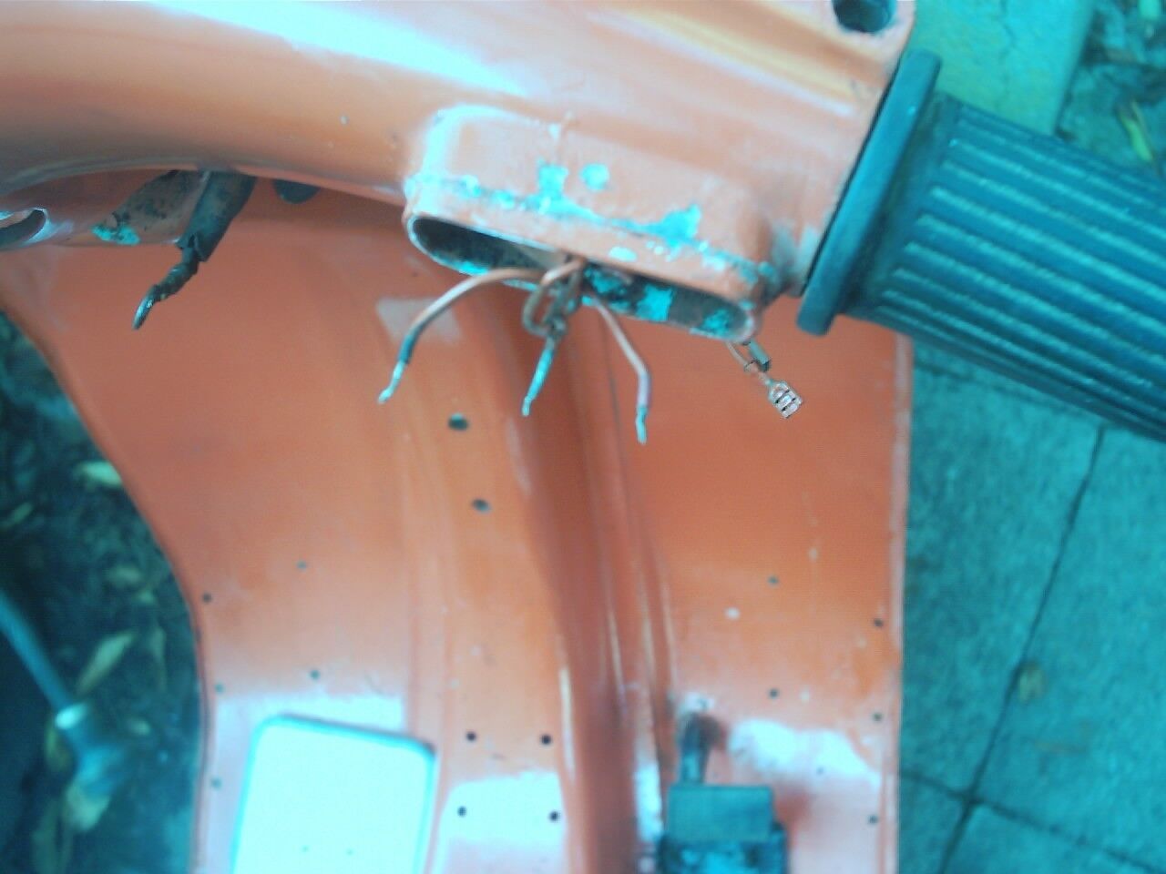

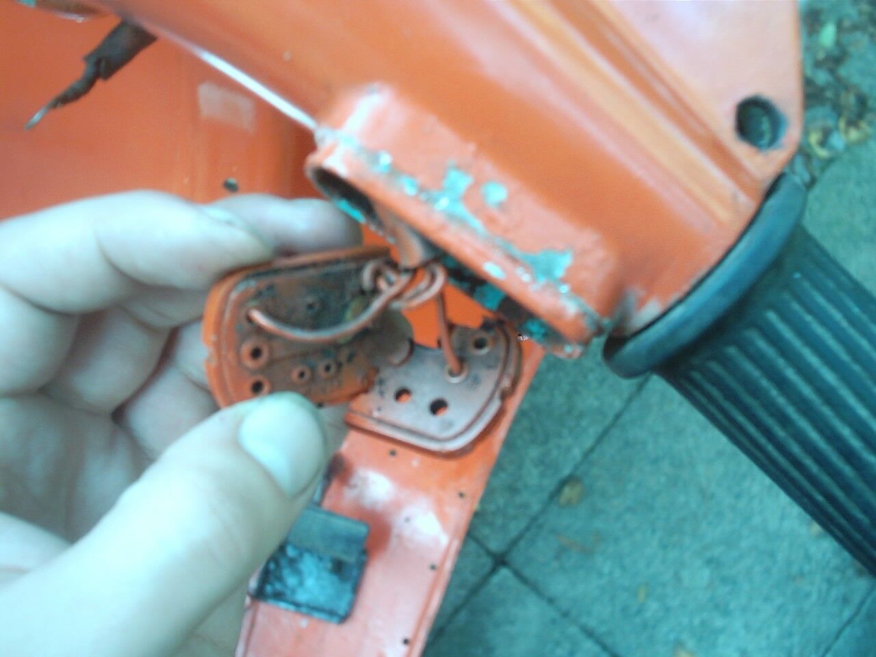

Mittlerweile sind alle Kabel am Kabelkästchen verbunden.
Ich hatte die Kabel oben im Lenkkopf verlängert und durch Lüsterklemmen verbunden.
Sobald das rote Kabel oben an der Lüsterklemme entfernt und abisoliert wird kommt ein Funken.
Es scheint also ein Problem am Schalter zu geben
