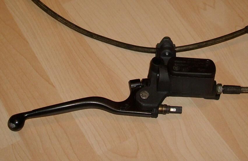

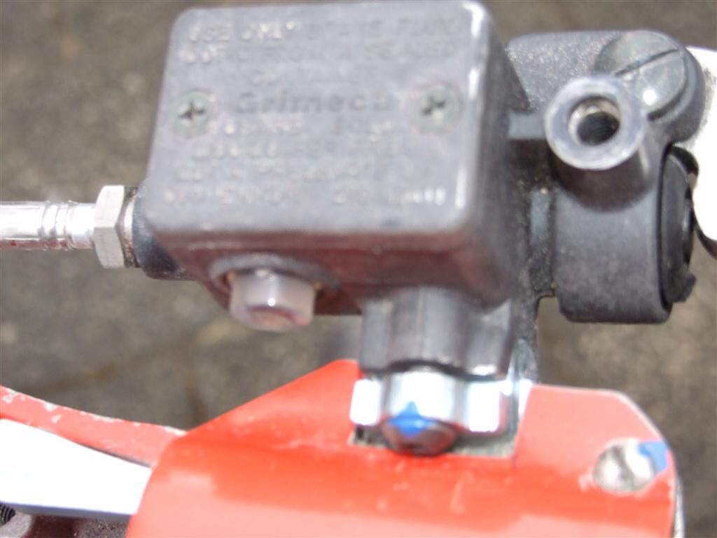

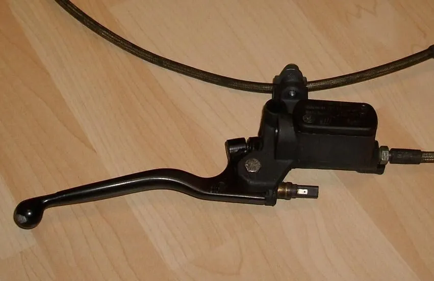

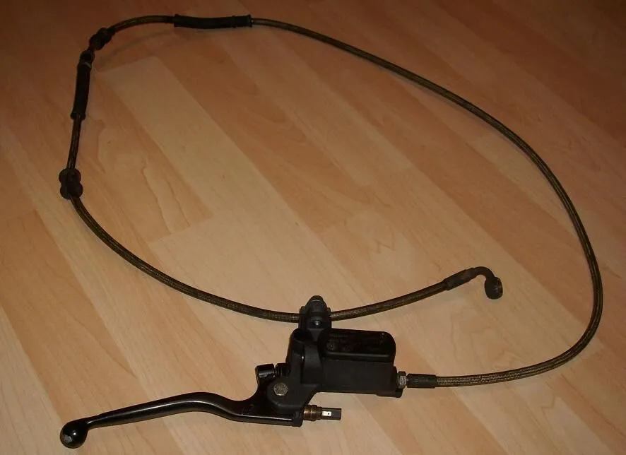

    Hier Bilder meiner Bremspumpe. Eine AJP. Ist von einer Peugeot Elyseo 100.
    Ich werde auch mal die Bremsleitung probieren. Die ist von ner Hexagon LXT und 150 mm lang.
    Mir gefällt, dass sie gerade in die Bremspumpe geht (ohne Banjo). Unten sollte Sie passen, da ja original Piaggio. Deshalb sollte es wohl auch keine Probleme mit dem TüV geben, denke ich.
    Hat mal jemand eine Detailaufnahme von einer montierten AJP-Pumpe?

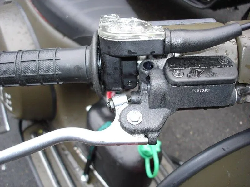

  • Hat mal jemand eine Detailaufnahme von einer montierten AJP-Pumpe?
    ...oder von der Bearbeitung des Lenkkopfes?

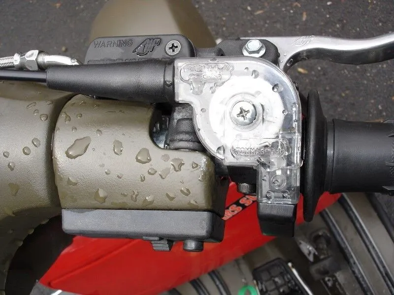

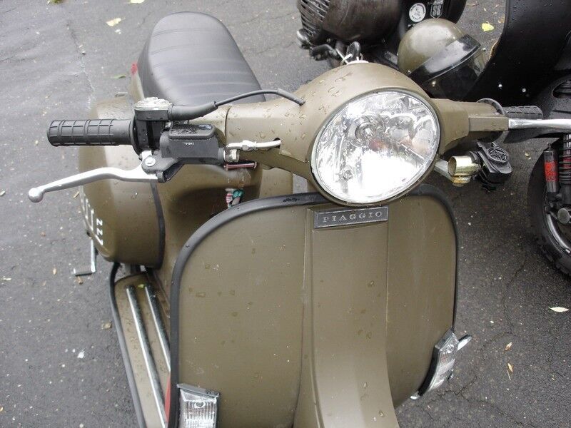

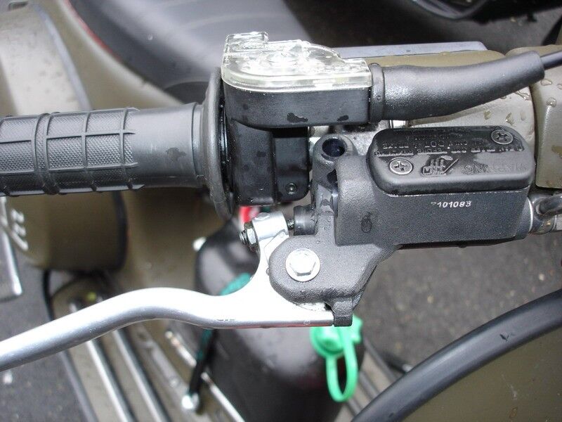

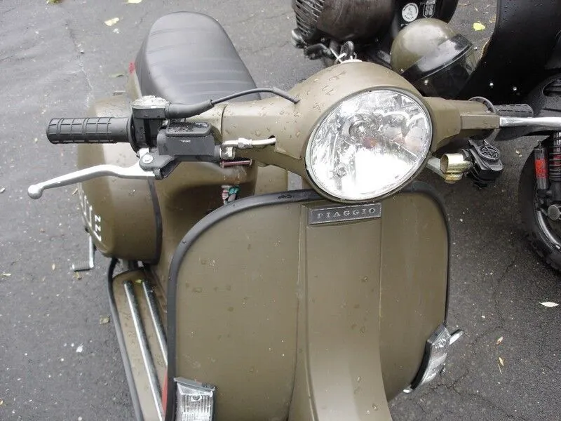

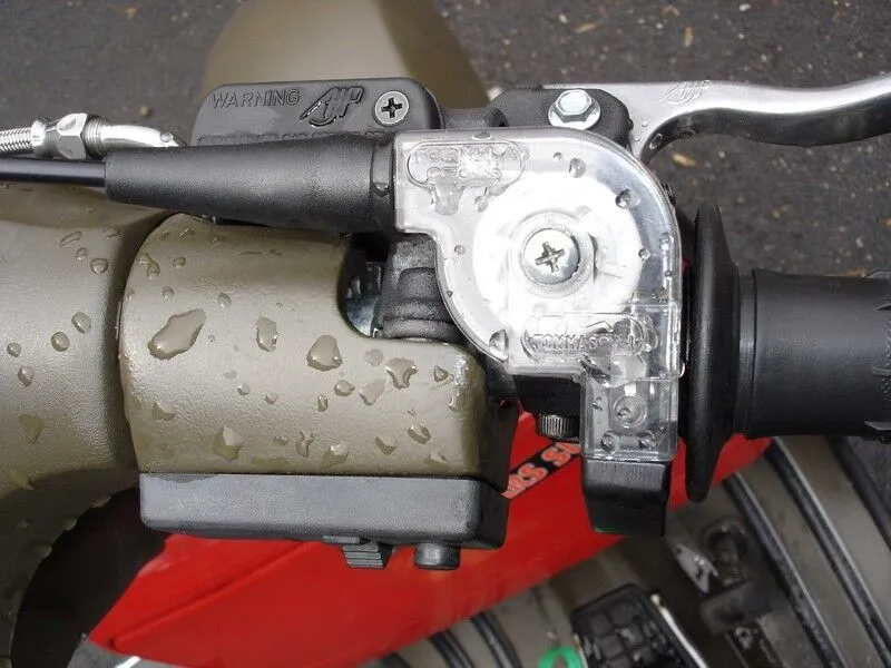

  • Kann man an Jans Elbratteziemlich gut erkennen worum es geht.
    Auch mal nen Blick auf pornstars arbeit schmeißen
    wobei er getreu seinem motto :der feind des guten ist das bessere ....
    heute den hydraulikschlauch in den lenkerunterteil verbaun würden.
    läßt sich einfach besser lösen im fall des falles.... birne,tachowelle usw. wechseln
    Weapons of Mass Destruction

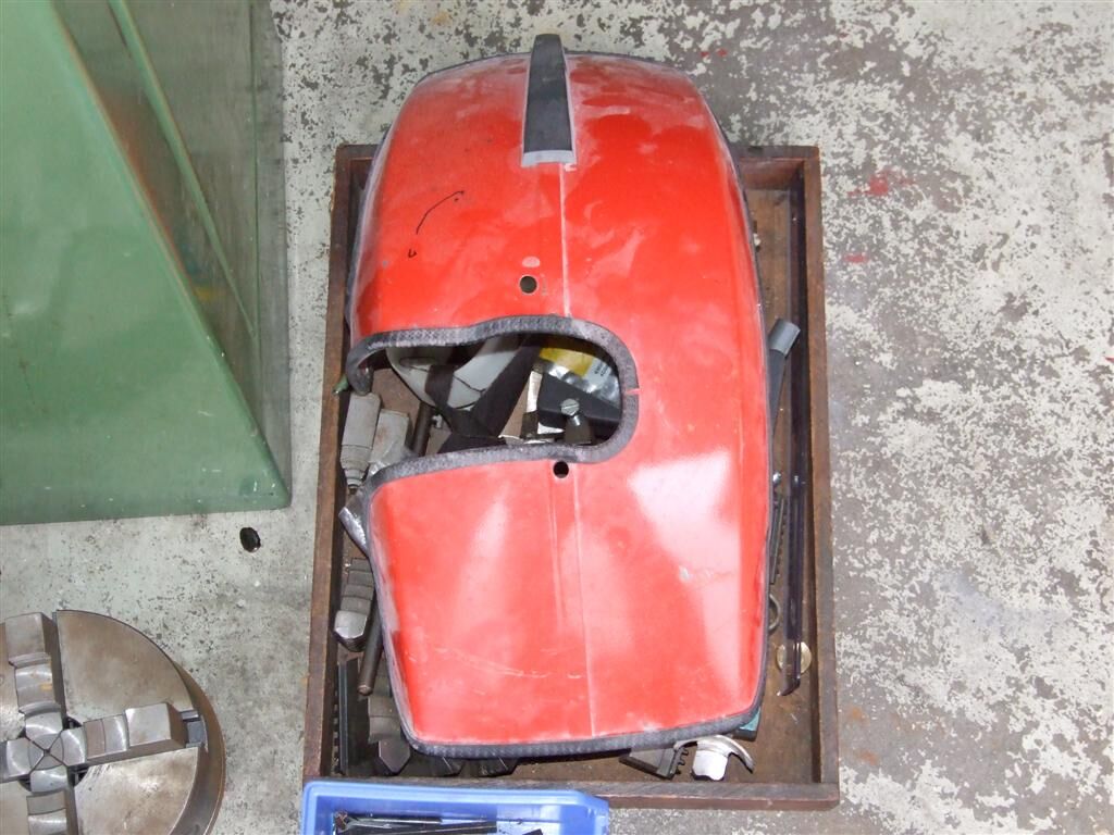

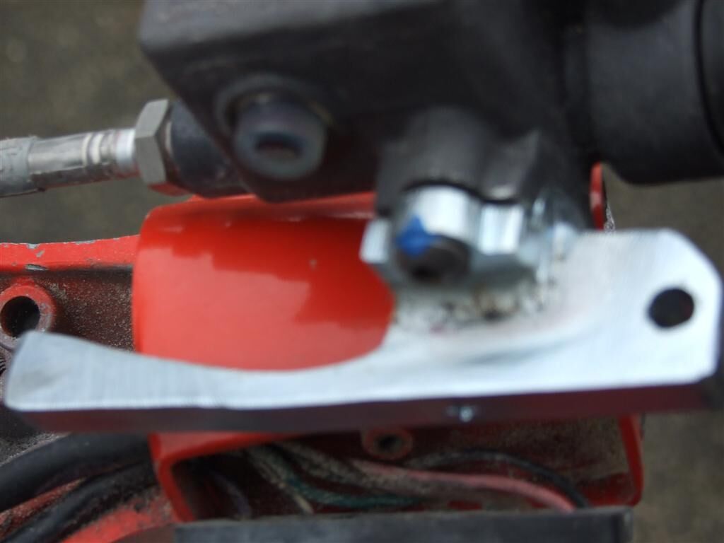

  • Erst einmal Danke für die Fotos. Den Link hatte mir Pornstar auch mal geschickt sowie zu seinem T4-Topic.

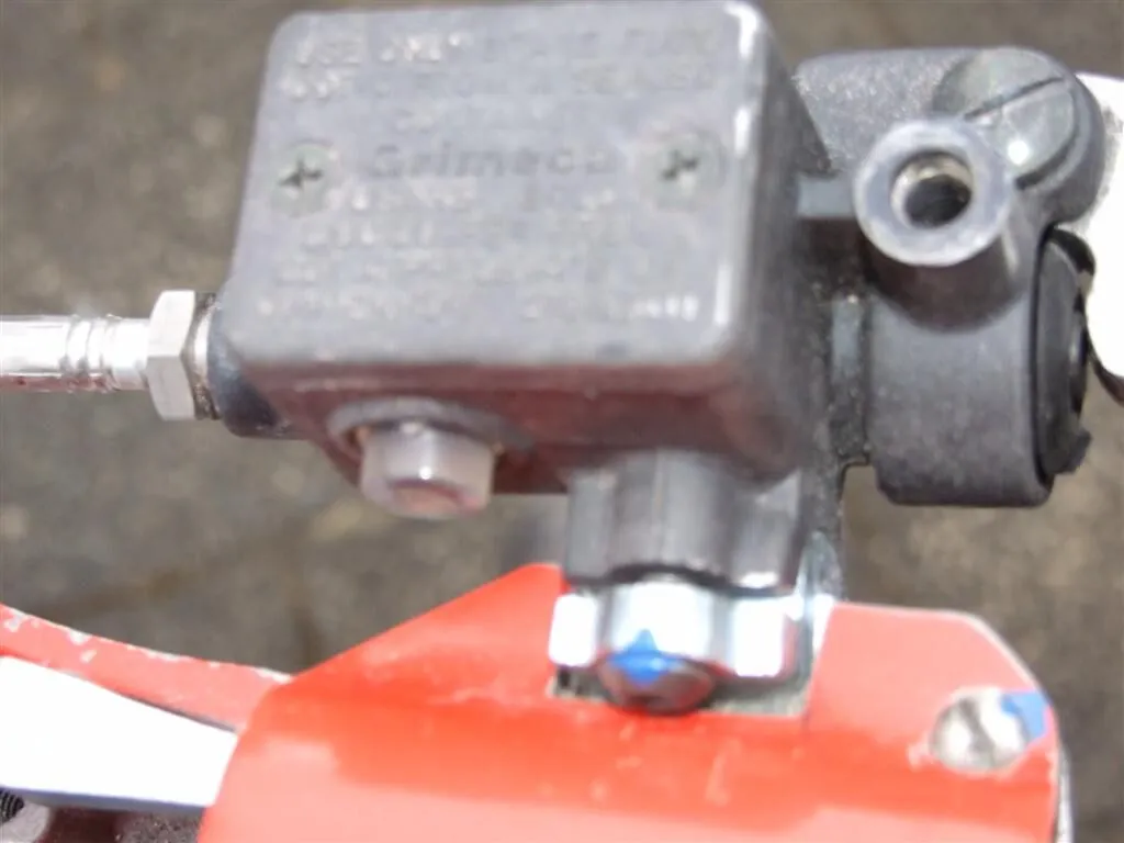

    Man kann das nicht wirklich gut erkennen, wie das gelöst ist. Sehe ich das richtig, das er außer dem Abnehmen der "Bremshebelbefestigung" nichts am Lenkkopf geändert hat und die Bremspumpe einfach am Rohr geklemmt hat?
    Dann ist doch die rechte Seite etwas breiter/länger als die linke, oder hat er da was gekürzt?

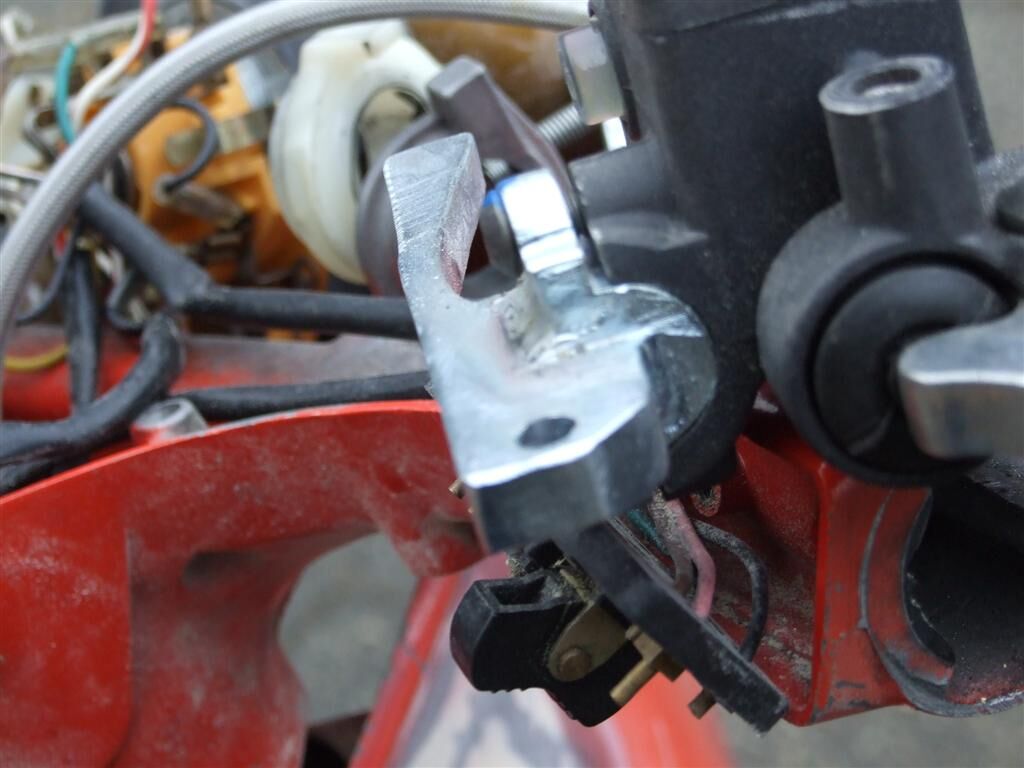

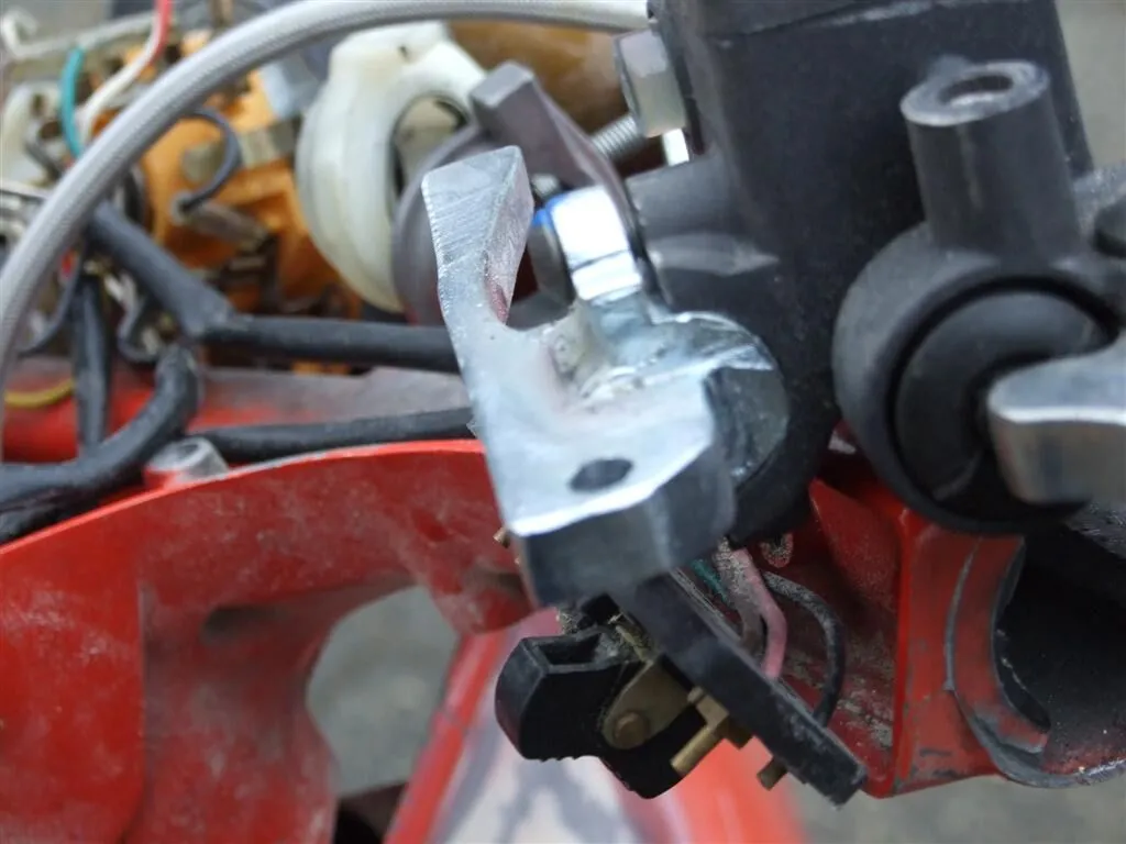

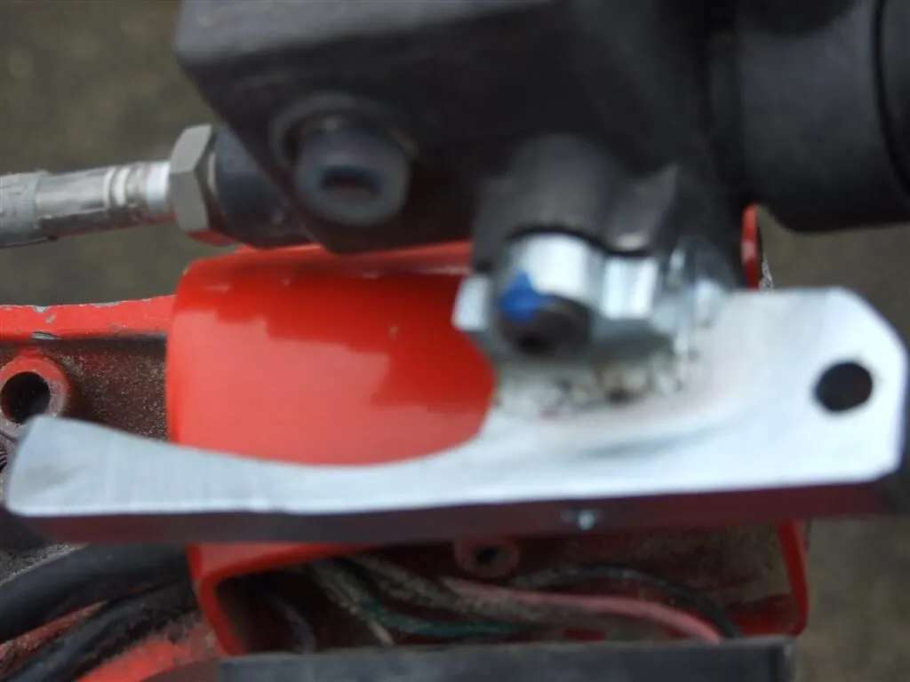

  • Ne da hat er schon ein wenig mehr gemacht.
    Als erstes wird die Bremshebelaufnahme abgesägt.
    Nimm Dir dann das Polinigasrohr, schiebe es in den Lenker, bis es bündig in der inneren Stützaufnahme des Lenkers sitzt, nun nimmst Du die Pumpe und schiebst sie auf das Rohr. Jetzt sieht man wunderbar, wo noch etwas weg muss. Achte dabei darauf, dass der Hebel um 15-20° nach unten geneigt ist. Idealerweise machst Du das alles wenn der Lenkerkopf auf das Lenkrohr gesteckt ist. Nun kannst Du anzeichnen wo noch was weg muss. Sowas geht auch ohne Fotos. Ich hatte auch keine bebilderte Anleitung.
    Die rechte Seite ist dabei ca. 15mm länger. Das hat aber keinerlei negative Auswirkungen auf die Fahrbarkeit.
    Reinhauen!
  • Also auf dem Bild Elbratte 3 sieht man finde ich sehr gut was wech muß.
    Aber wie Pornstar schon sacht....Butter bei die Fische...das meiste klärt sich beim machen.
