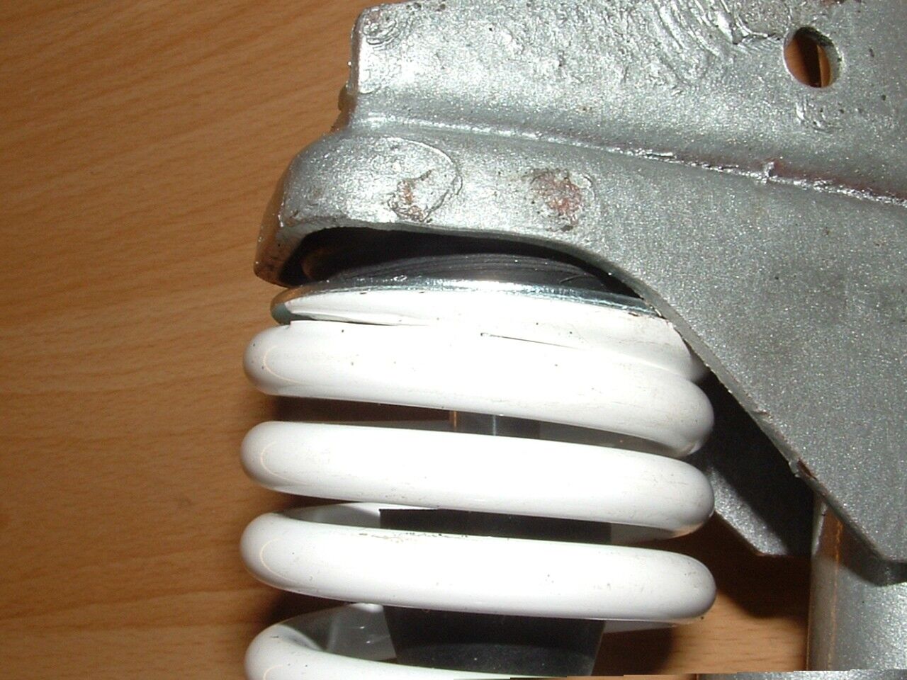

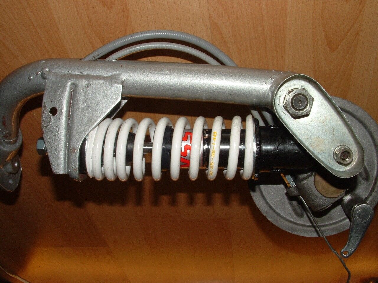

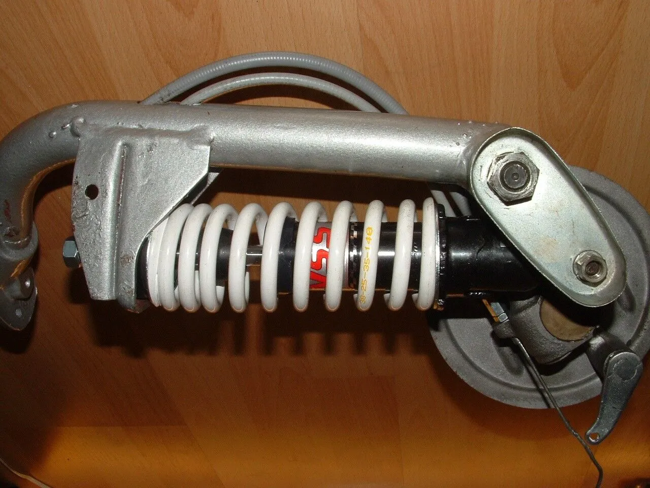

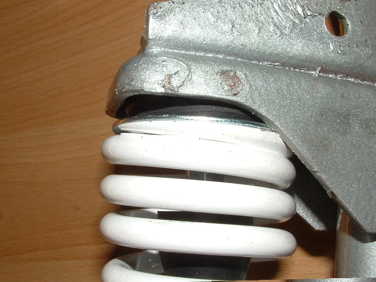

    Wenn der YSS vorne den mal genau passen würde.
    Der ist oben zu dick, so das ich 2 Gummis dran machen mußte (1 was dabei war und 1 Originales) sonst würde die Feder an der Aufnahme aufliegen.
    Dann wird er ja etwas länger, steht also min. schräg zum Gabel.
    Unten ist das kleine Rohr, was auf die Ankerplatte kommt, zu dünn (0,5mm) mußte das vom alten Dämpfer ausschlagen und in den YSS setzten.
    3 Std. Arbeit :pump:
    Steht etwas schräg zur Gabel.
    Nächste Woche bekomme ich die V 50 vom Lackierer zurück, dann werde ich mal schauen ob das so fahrbar ist.

    Also das kanns ja irgendwie nicht sein.. ne feder die an der aufnahme annliegt und unten ne Hülse die du umbauen darfst.. :-1 Hab den Rms drauf und spielte auch mit dem Gedanken auf Yss zu wechseln wenn der tatsächlich beim Bremsen nicht auf Block geht.. aber so ???

    Zitat "Der obere Federteller stösst übelst an die Aufnahme der Gabel (dadurch Dämpfer direkt vermackt), ließ sich nur mit reichlich Gedremel an der Gabel lösen."
    Hab mir mal den Eintag zu den Dämpfern durchgelesen und muß sagen alles was bis jetzt für V50 vorne verkauft wurde passt nicht 100%. Leider

    Kannst die obere Aufnahme bearbeiten mit der Flex :-4
    Die Schräge etwas wegflexen, dann sollte das mit 1 Gummi passen.
