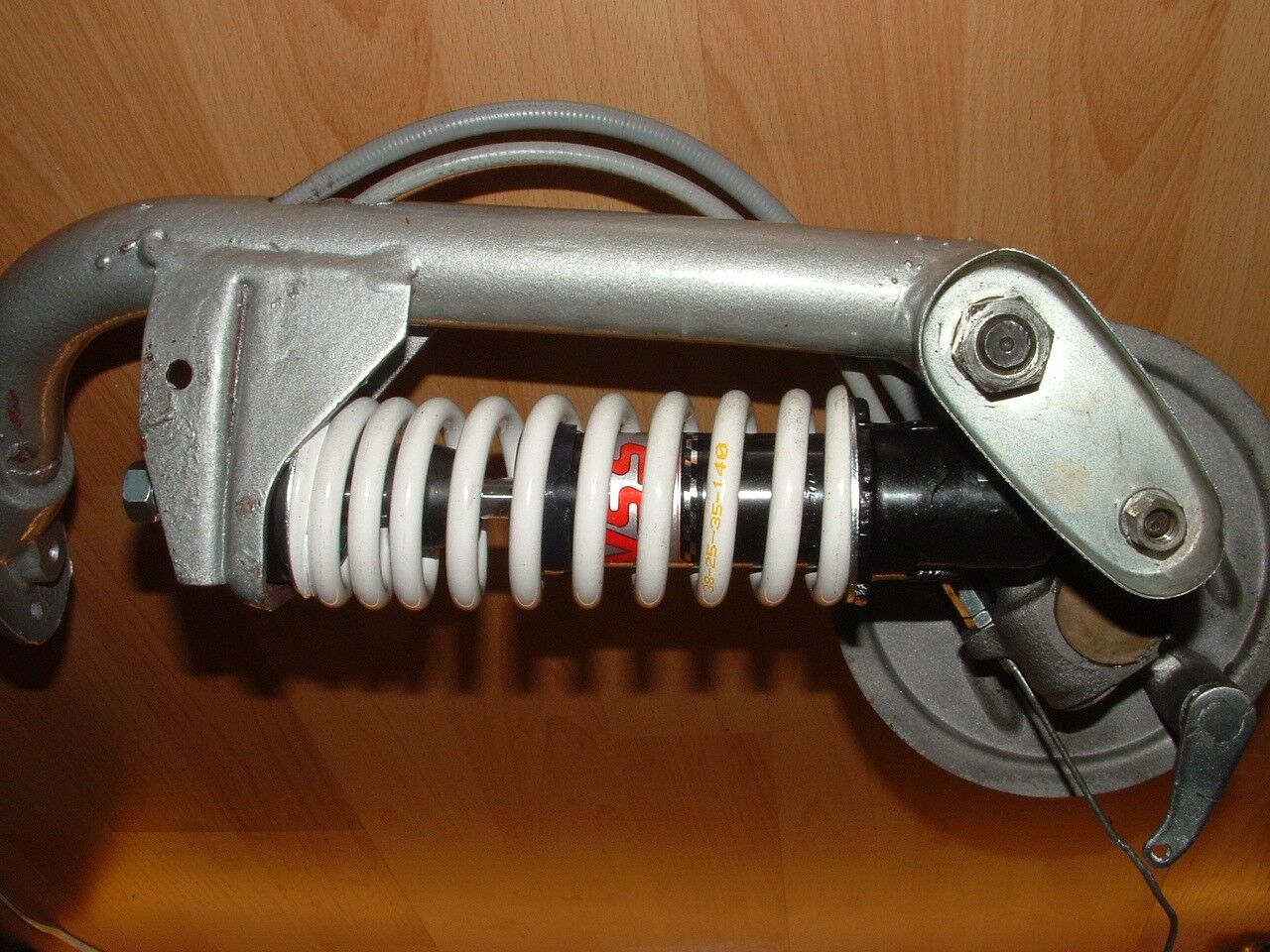

    Wenn der YSS vorne den mal genau passen würde.
    Der ist oben zu dick, so das ich 2 Gummis dran machen mußte (1 was dabei war und 1 Originales) sonst würde die Feder an der Aufnahme aufliegen.
    Dann wird er ja etwas länger, steht also min. schräg zum Gabel.
    Unten ist das kleine Rohr, was auf die Ankerplatte kommt, zu dünn (0,5mm) mußte das vom alten Dämpfer ausschlagen und in den YSS setzten.
    3 Std. Arbeit :pump:
    Steht etwas schräg zur Gabel.
    Nächste Woche bekomme ich die V 50 vom Lackierer zurück, dann werde ich mal schauen ob das so fahrbar ist.

    Also das kanns ja irgendwie nicht sein.. ne feder die an der aufnahme annliegt und unten ne Hülse die du umbauen darfst.. :-1 Hab den Rms drauf und spielte auch mit dem Gedanken auf Yss zu wechseln wenn der tatsächlich beim Bremsen nicht auf Block geht.. aber so ???
    Nebenbei: hat das ding ne e-nummer oder kba nummer ?
    Grüße und stell mal nen farbericht rein sobald du deine Kleiner wieder hast :-7

    ja mich schickiert es grad auch ein wenig. Wollt auch umrüsten auf YSS weil ich mit dem originalen und rms überhaupt nicht zufrieden bin da jedesmal beim bremsen die ganze kiste vorne bis anschlag in die knie geht. oben ein wenig mit den gummis rumspielen ist ja noch in ordnung aber unten die hülse austreiben und die neue einsetzen ist schon ziemlich heftig für einen neuen Dämpfer. Wenn er dann wenigstens super fährt?!? berichte auf alle fälle wie weit der einfedert beim bremsen. ich weiß mir echt keinen rat mehr was ich für einen dämpfer kaufen soll und der bitubo is sau teuer. was macht ihr gegen das starke einfedern vorne? :wacko::sleeping:

    Er federt ganz ein, hab ihn auch..fährt sich trotzdem besser als der originale.
    Er federt denke ich mal bei allen Stoßdämpfern ein...ist eben eine V50 Gabel. Um das Problem zu lösen wäre eine PK Gabel am sinnvollsten

    Ganz genau. Das Problem, dass erst voll eingefedert wird und dann erst die Bremswirkung einsetzt, liegt in der Konstruktion der V50 Gabel und lässt sich durch eine progressive Feder wie beim YSS nur abmildern aber nicht vollständig beheben.
    Die PK Gabel ist da schon ein klarer technischer Fortschritt.
    Edith meint noch zum nicht passenden V50 Federbein, dass das Problem bekannt und wohl auch behoben ist.

    Hab meine in der Bucht bei Rollershop gekauft.
    Sind aber auch bei polo Online zu bekommen.
    Sehen aber alle gleich aus.
    Glaube aber nicht das ich den so fahren werde. Will noch länger fahren und öfter als 1 mal.
    Letzte möglichkeit ist, wie einer im GSF schrieb.
    Zitat "Der obere Federteller stösst übelst an die Aufnahme der Gabel (dadurch Dämpfer direkt vermackt), ließ sich nur mit reichlich Gedremel an der Gabel lösen."
    Hab mir mal den Eintag zu den Dämpfern durchgelesen und muß sagen alles was bis jetzt für V50 vorne verkauft wurde passt nicht 100%. Leider

    Kannst die obere Aufnahme bearbeiten mit der Flex :-4
    Die Schräge etwas wegflexen, dann sollte das mit 1 Gummi passen.
