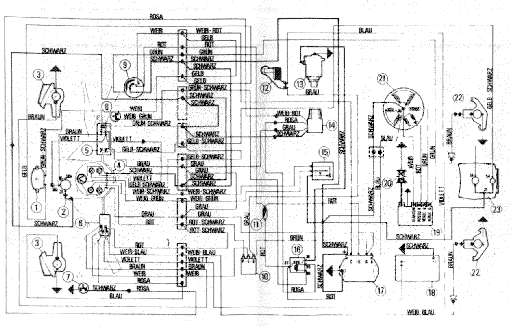

    Hallo zusammen, nachdem ich meine Vespa nun lackiert habe etc wollte ich die elektrik zusammenbauen jedoch die karre mag mich net!
    das mit dem anlasser scheint geklappt zu haben der dreht bei knopfdruck! jedoch alles andere ist essig kein licht keine blinker null!
    es sind auch einige kabelfarben ganz anders im plan stehen am blinkrealais kabel deren farben ich garnicht habe! das weiß rote welches da dran soll habe ich zwar, das hat jedoch keine verbindung zum kombiinstrument aber der baum ist ganz!
    dann ist da ein blaues ?! das steht garnicht im plan und ein schwarz rotes ebenfalls nicht aufgeführt!
    die beiden grauen die an die zünbox kommen sind mit einer grünen brücke versehen steht auch nicht im plan!
    wir befinden uns die ganze zeit im batterie fach am motor kann man ja eig nichts falsch machen!
    was kann ich jetzt tun? wieviel A muss die batterie haben? so wie der anlasser eben gehustet hat glaub ich das ist ne zu kleine!

    Sicher das du den richtigen Schaltplan hast ?
    Eventuell hast du nen bekannten oder jemandem hier im Forum der zur Not mal Bilder machen kann, aber beim zusammenbau stimmten bei mir alle Farben überein, denke das es wie oben geschrieben an einem falschen Schaltplan liegt. Die von der Elestart 80er sind halt ein bisschen anders als die der 125er ohne Elestart usw.

    Falscher Schaltplan? Für die 80- 200er Lusso mit E-Start gibt es zwei... ;)
    Hier werden Sie geholfen:
    1. Hupe
    2. Scheinwerfer, Lampen 12V-35/35W
    3. Blinkleuchten vorne, Lampen 12V-21W
    Kontrolleuchten (Abblendlicht - Blinklicht Fernlicht - Benzinreserve), Lampen 12V-1,2W
    5. Lichtschalter
    6. Blinklichtschalter
    7. Kurzschlußknopf für Fernschalter (geile Bezeichnung, ist der Kontakt am Kuluhebel für den E-Start)
    8. Anlasserknopf
    9. Kombiniertes Zünd- und Lenkschloss
    10. Blinkgeber
    11. Sicherung 8A
    12. Bremslichtschalter
    13. Anlassermotor
    14. Anlasserschutzeinrichtung
    15. Benzinstandsanzeige
    16. Fernschalter für Anlasser
    17. Regler
    18. Batterie12V-9Ah
    19. Elektronik-Zentrale
    20. Zündkerze
    21. Schwunglichtmagnetzünder
    22. Blinkleuchten hinten, Birnen 12V-21W
    23. Schlußleuchte, Birne 12V-5W und Bremsleuchte, Birne 12V-10W
    Blau ist drin, schwarz/rot ist drin und grau auch. Und grün geht vom Blinkrelais (mit grau in einem Schuh) zum Spannungsregler :thumbup:

    • April 17, 2008 at 15:41
    ahhhh merci bien das sieht ja wunderbar aus!
