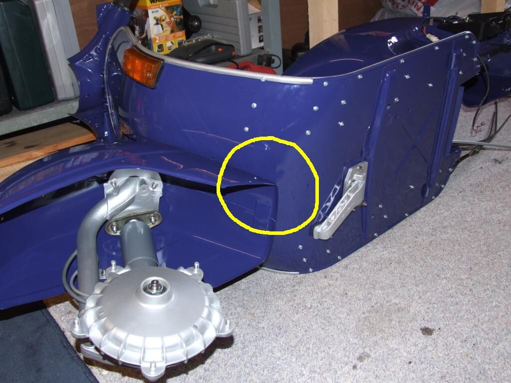

    Eine Vespa mit 30.000 km zu kaufen ist ok. Man muss nur auf einige Sachen achten.
    Blechkleid:
    - da wo das Trittblech rund wird, also nach hinten umbiegt, ein wenig höher als die Fussbremse, mittig. Dort sollte keine Welle oder ein Knick zu sehen sein. Musst dich schonmal drunter legen. Wenn doch, war es ein Auffahrunfall oder ein dicker Bürgerstein der mitgenommen wurde.

    Hier hab ich ein Angebot in meiner Nähe, sehe ich da auf der linken Seite schon vom Bild aus einen "knick"?

    Moin
    Kann ich so nicht sehen. Aber schau mal hier. Die Stelle meine ich. Nur halt hinter dem Kotflügel...

    achsoo alles klar, hatte an der falschen stelle geguckt;-D

    Das nach oben gebogene Trittbrett auf der linken Seite deutet auf einen irgendwann mal montierten Seitenständer hin. Wenn man sich auf den auf dem Seitenständer stehenden Roller setzt, biegt sich das Trittbrett so durch wie auf den Bildern zu sehen.

    Achso.. verstehe und klingt logisch....! (aber genau die stelle meinte ich)
