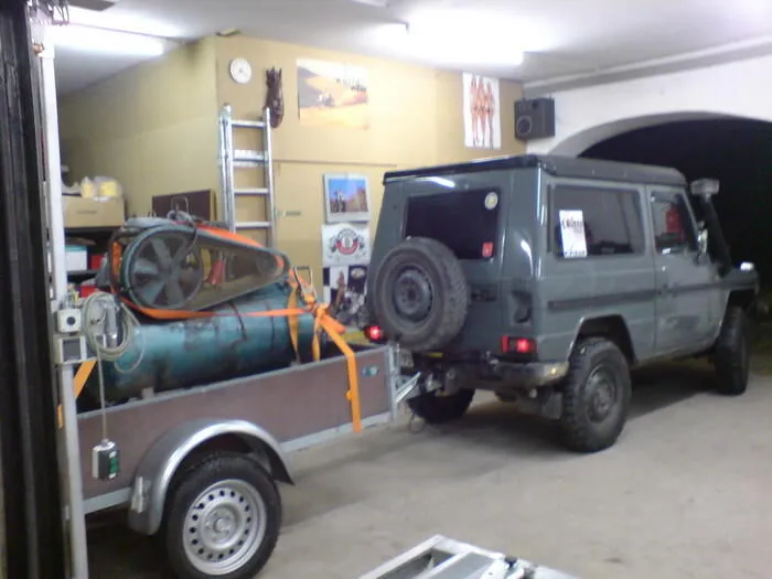

    Ich werde es mal ausprobieren.Hab zum Glück nen großen Kompressor den ich bis auf 12 Bar hochdrehen kann.
    Mal schauen ob es damit klappt
