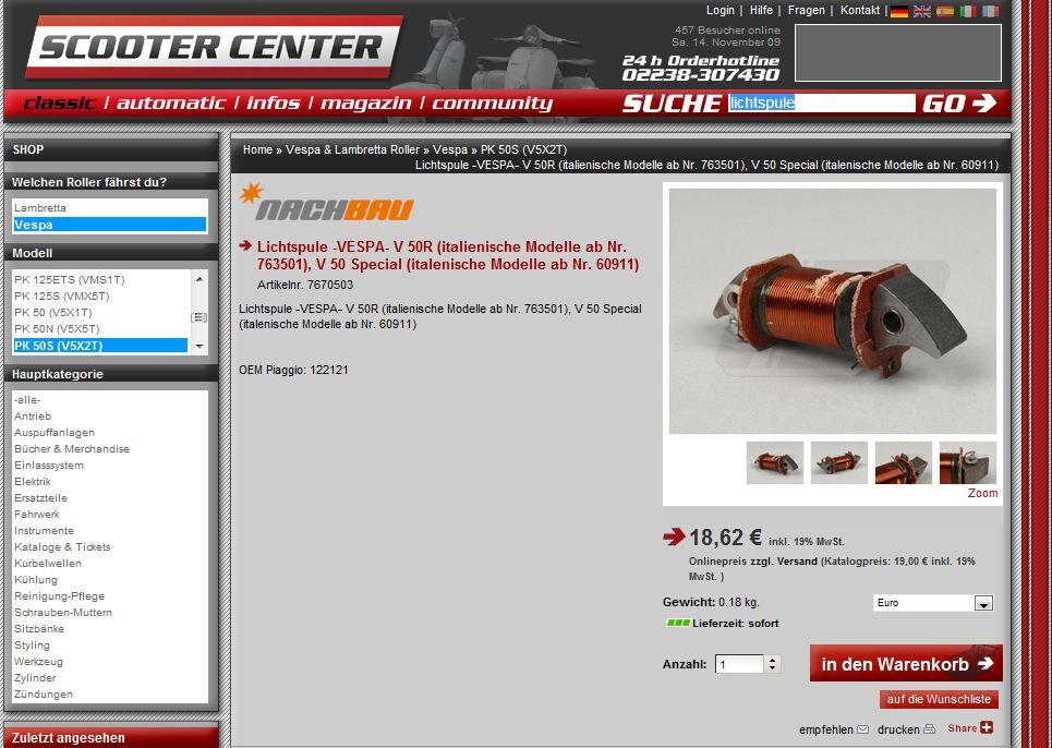

    • 14. November 2009
    meintest Du etwa so eine Spule?

    • 14. November 2009
    jep =)
    Die kosten eben rund 20 Euro .
