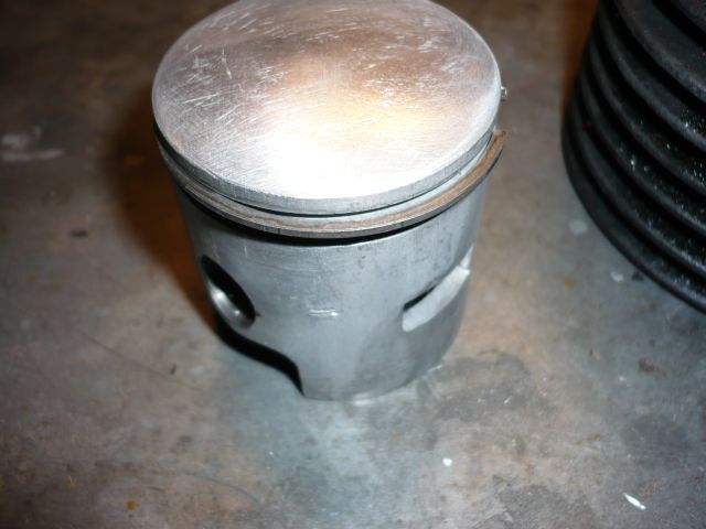

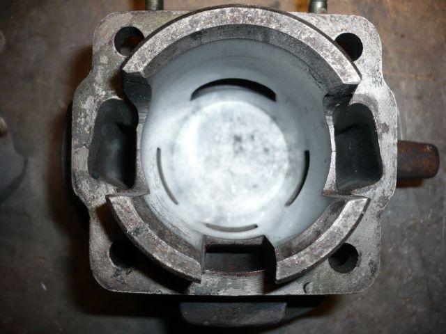

    Kann man diesen gebrauchten Zylinder 75 dr. kaufen oder nicht (1 Kolbenring fehlt)?
    Ca. 2000 km für 25€?

    kauf dir einfach nen neuen so teuer ist der auch nicht und du hast alles was du brauchst ... denk nur dran die kanten noch zu brechen !

    Naja aber könnte man diesen Zylinder nicht für 25€ kaufen? Ist ja noch in gutem Zustand oder?
    Was meinst du mit Kanten brechen (bin Neuling)

    klar kannst ihn kaufen... es wird dich niemand dran hindern ;)
    aber nen neuer kostet wie gesagt nicht viel mehr... und du hast kein stress und alles was du brauchst dabei :thumbup:
    und mit kanten brechen hat der max gemeint, dass du entgraten sollst :D
    sorry :D
    und das heisst, dass du die kanten innen bei der laufbahn bei ein- / auslass und überströmern verrunden sollst (feile, dremel, schleifpapier, was auch immer) damit sparst dir die nervige einfahererei und kannst sofort voll los gasen ;)

    der sieht doch gut aus!
    Ist der Kopf dabei?
    Bolzen?
    Wenn alles ja, dann los kaufen!
