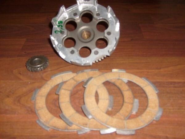

    @chup: sind das die scheiben, die da mit zugegeben werden??? oder welche??

    hiermal noch ein bild von der primär

    ja das sind die scheiben. alu ist halt recht weich, da wirste recht schnell wieder ran müssen, ich habe leider aber auch noch keine langzeittests mit dem aluscheiss gesehen, wo er sich bewährt hatte. afaik fährt das zeug inner esc auch keiner...

    • January 10, 2010 at 11:59
    • #33
    mmhhh, gut zu wissen, danke chup..
    dann wirds wohl doch eine ori 3.00er übersetzung werden...
