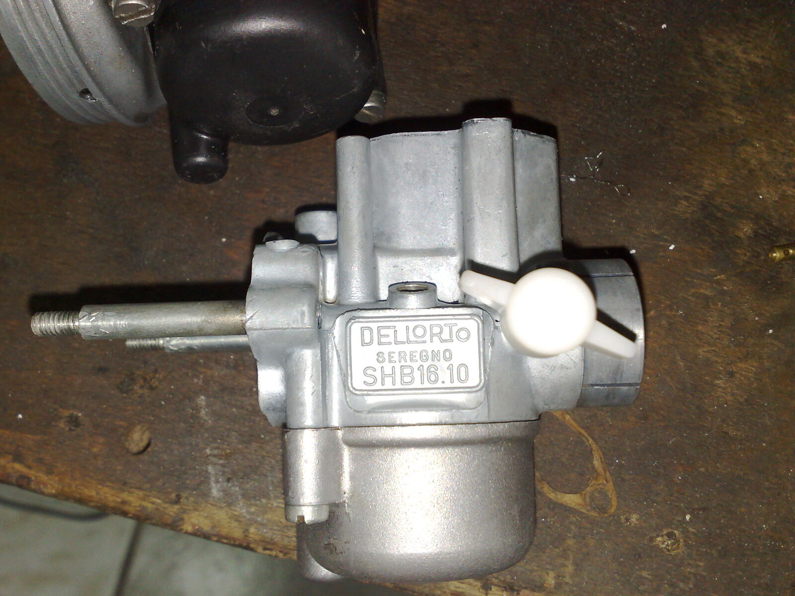

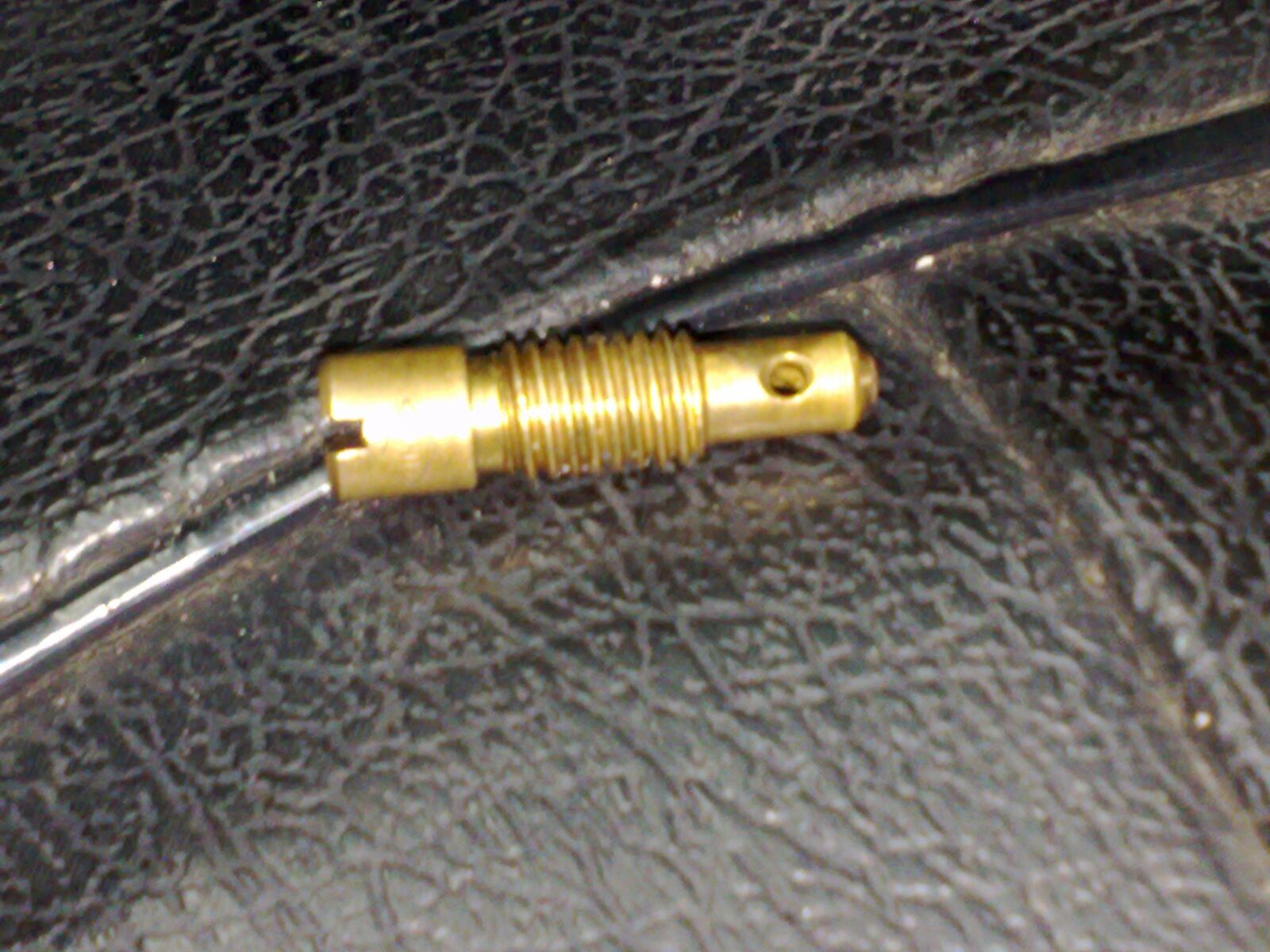

    ist die Mischdüse vielleicht def?
    Habe sie ürgendwie anders in erinnerrung.
    Fehlt da nicht ein Rohr?
    Sie sieht so aus.

    da ist die nebendüse ist aussen am vergaser angebracht sieht ganz normal aus die lange düse die du meinst ist innen im vergaser diese ist für den kaltstart ich denke das etwas deine hauptdüse blockiert
    Stimmt,Fehler ist im Bereich der HD zu suchen, da wird sich wohl was festgesetzt haben.Nimm nen dünnen Draht oder was de grad zur hand hast und druck des durre.

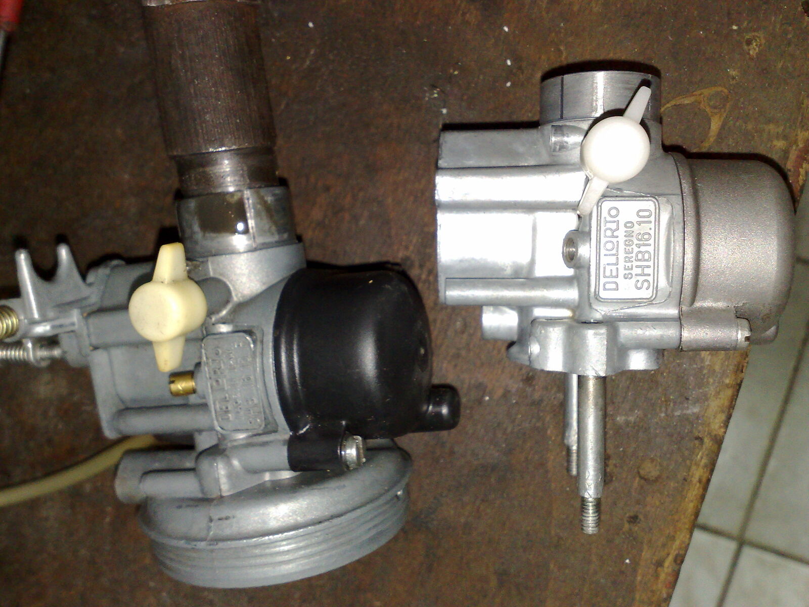

    Die anderen gaser haben alle ein langes rohr (pk)
    werde Morgen erstmal einen anderen gaser von einer PK probieren.
    Mußte etwas umbauen. Den Ansaugstutzen muß ich noch wechseln.
    Vorher 16-10 nacher 16-15 da müßte schon was gehen :+6
