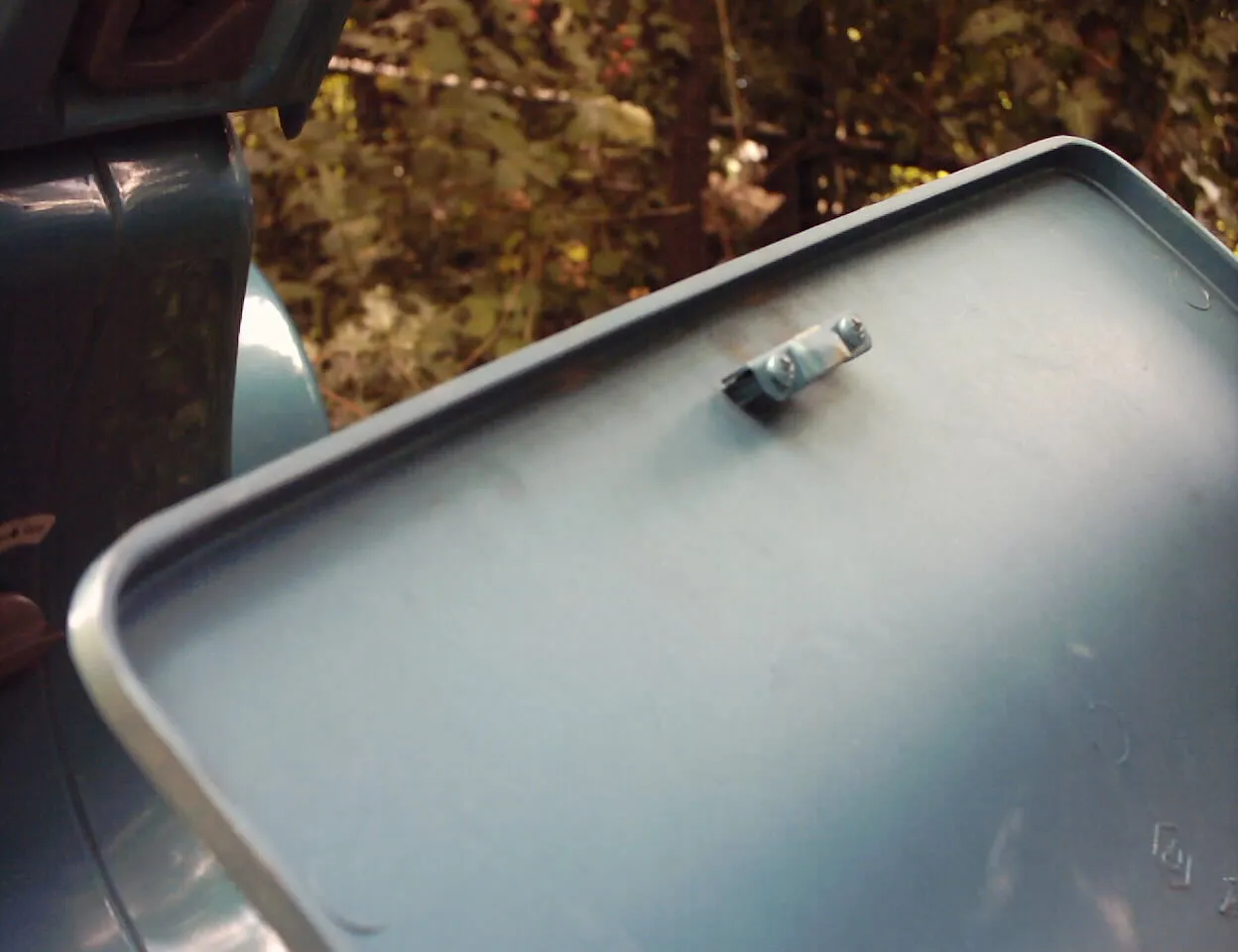

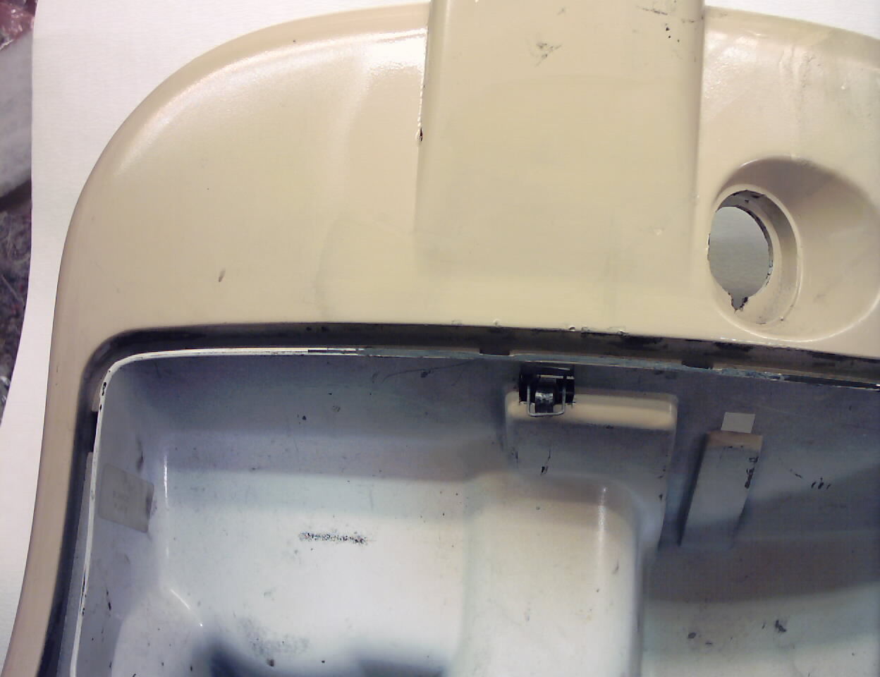

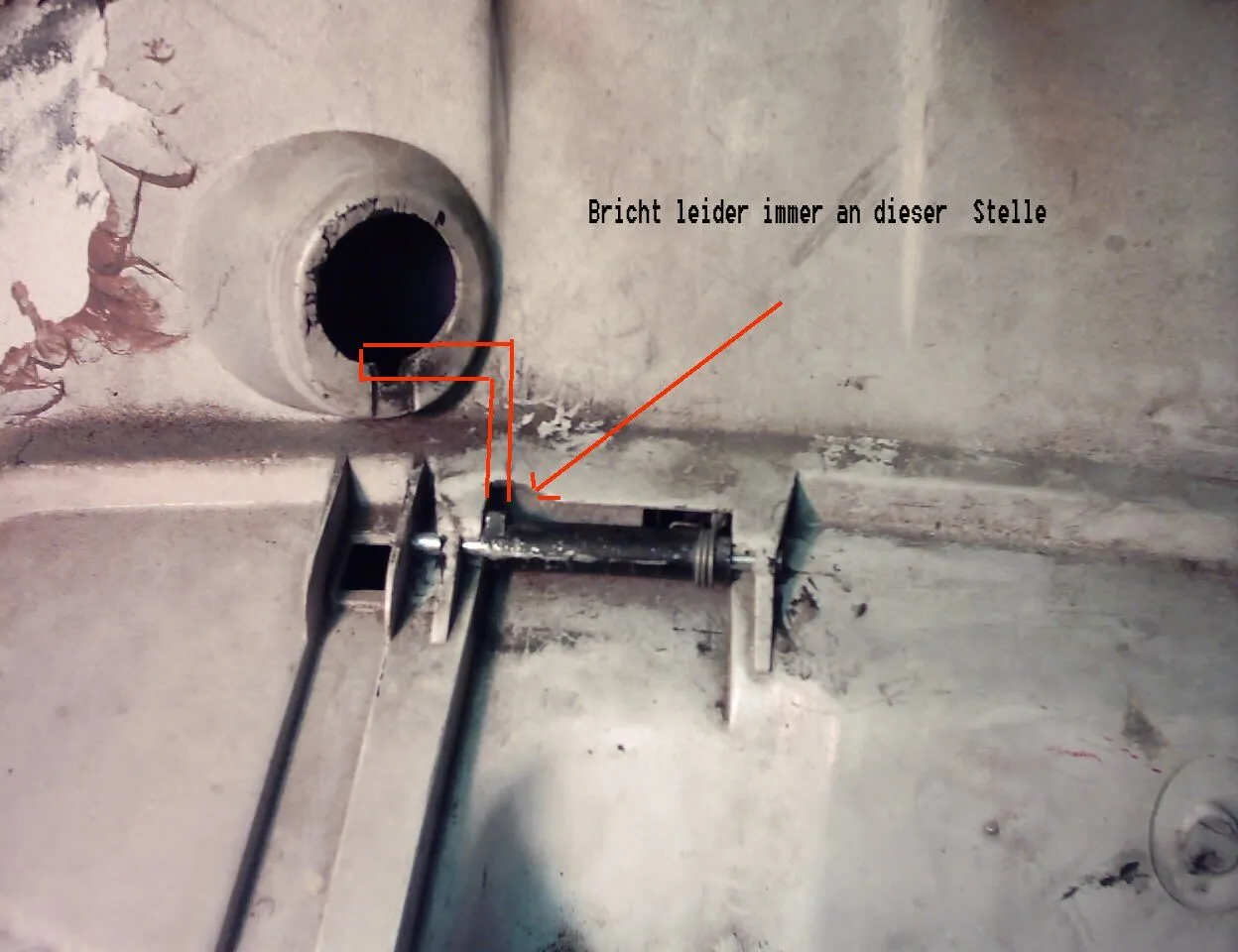

    • December 4, 2009 at 13:49
    Hi, meitest Du so etwas?

    • December 4, 2009 at 15:58
    Genau das meinte ich! Vielen Dank!
    Nur mittlerweile bezweifle ich, dass es eine gute Idee ist, die Vorrichtung wieder in den Originalzustand zu bringen.
    Wie es scheint bricht das sehr schnell und verursacht viele Probleme.
    Hätte jemand eine GUTE Alternativlösung?
    VG Maike

    • December 4, 2009 at 16:51
    a, da wirst Dich nach einem Ersatz umschauen müssen. Ich bin morgen beim Gandi, da sollte aus einer ausgeschlachteten XL2 noch sowas rumliegen. Ich geb Bescheid.

    • December 5, 2009 at 08:07
    Na ja, soo schnell bricht das nicht und Probleme macht das auch nicht. Funktioniert eigentlich recht ordentlich.

    • December 5, 2009 at 10:07
    Schau mal auf das mittlere Bild oben. Der Hebel ist schon gebrochen.
    Gruss, Wolfgang
    • December 5, 2009 at 12:52
    HA ha das Bild ist von mir, ja dass passiert, wenn Legasteniker versuchen ein Zündschloss zu demontieren, und keine Ahnung haben wie das geht. Zum zweiten ist der Hebel aus Zinkdruckguss und lässt sich leider nicht verbiegen. Da das Teil noch original von Piaggio lieferbar, und das spricht 18 Jahre nach der Einstellung der Produktion dafür, dass das Teil nicht so oft gebraucht wird.
