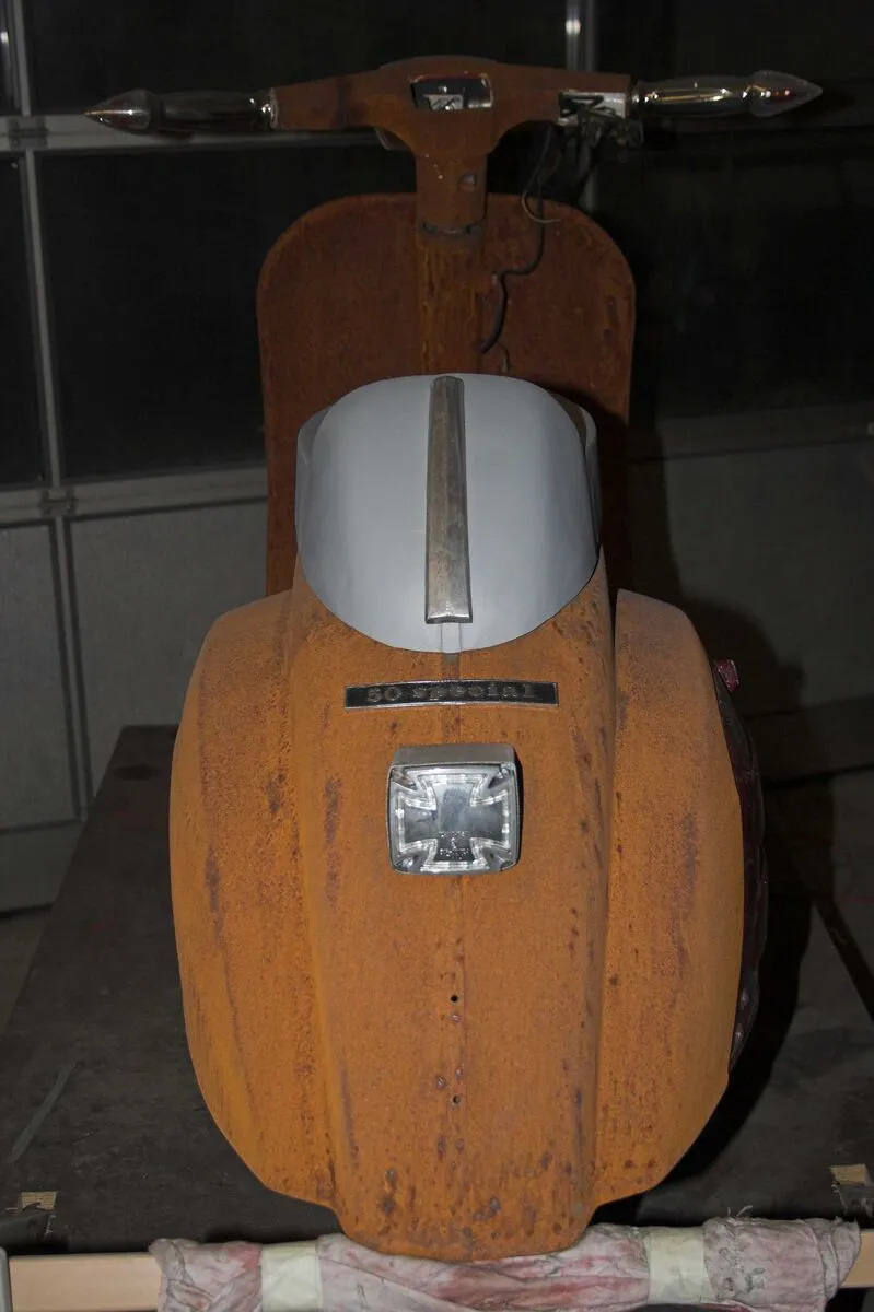

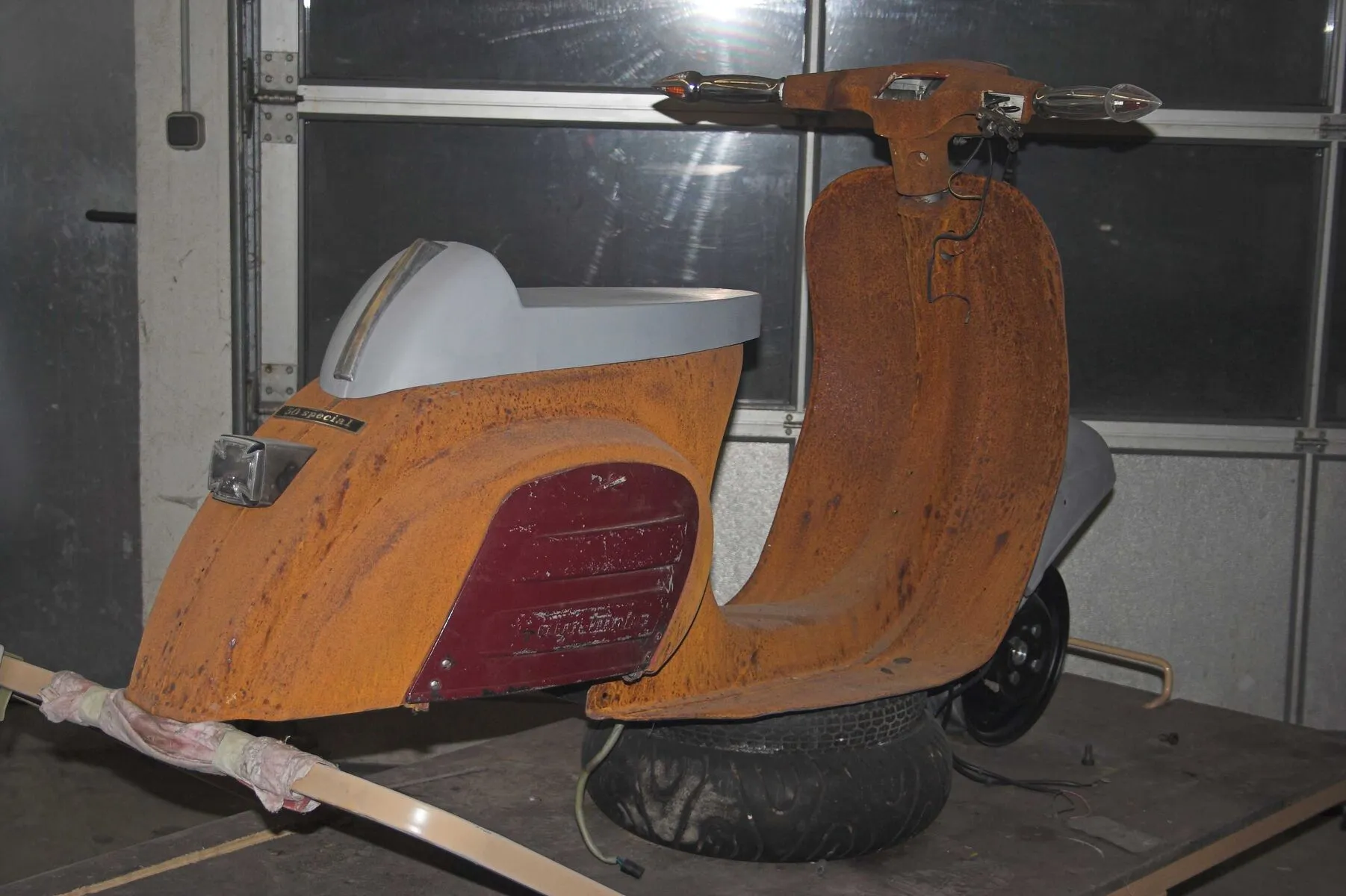

Mattschwarz!
… oder sogar silber/grau lassen.
Ich schließe mich an – das wird sonst zuviel mit dem Rost.
Aber sieht schon geil aus, das Teil. ![]()
Mattschwarz!

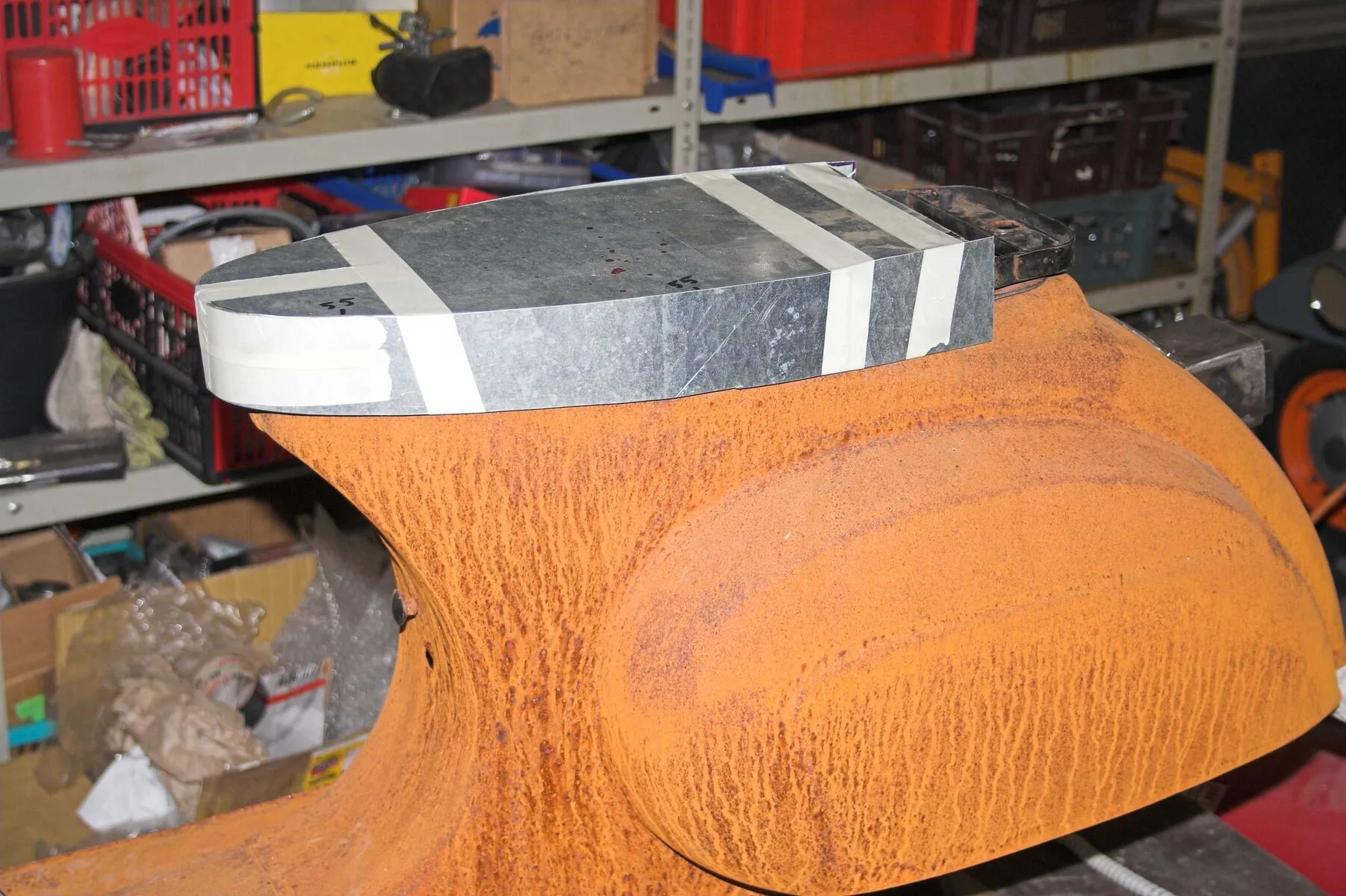

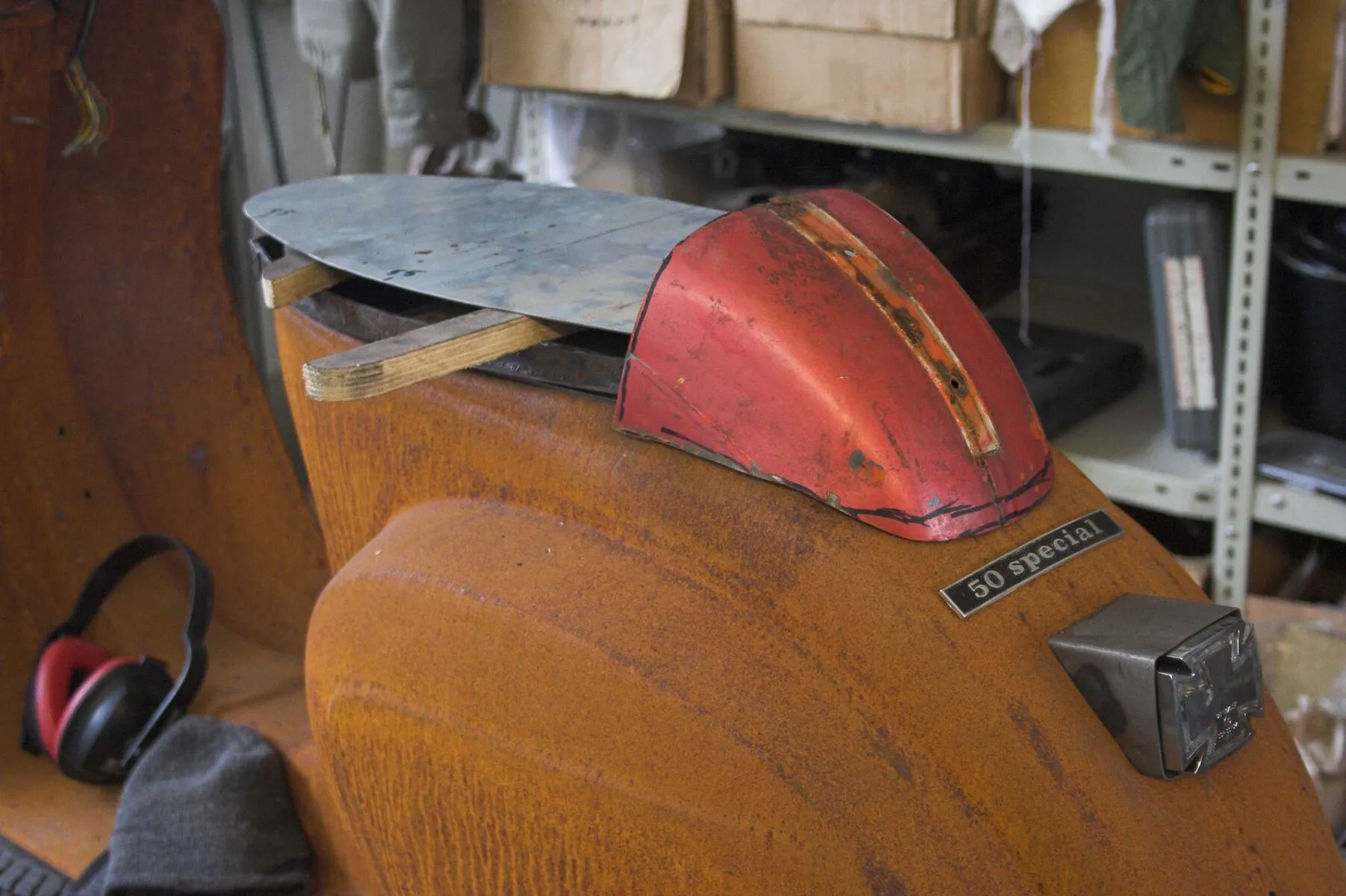

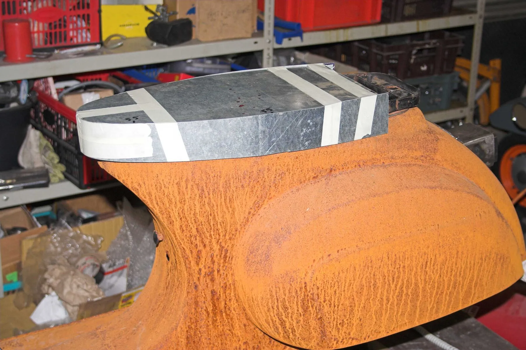

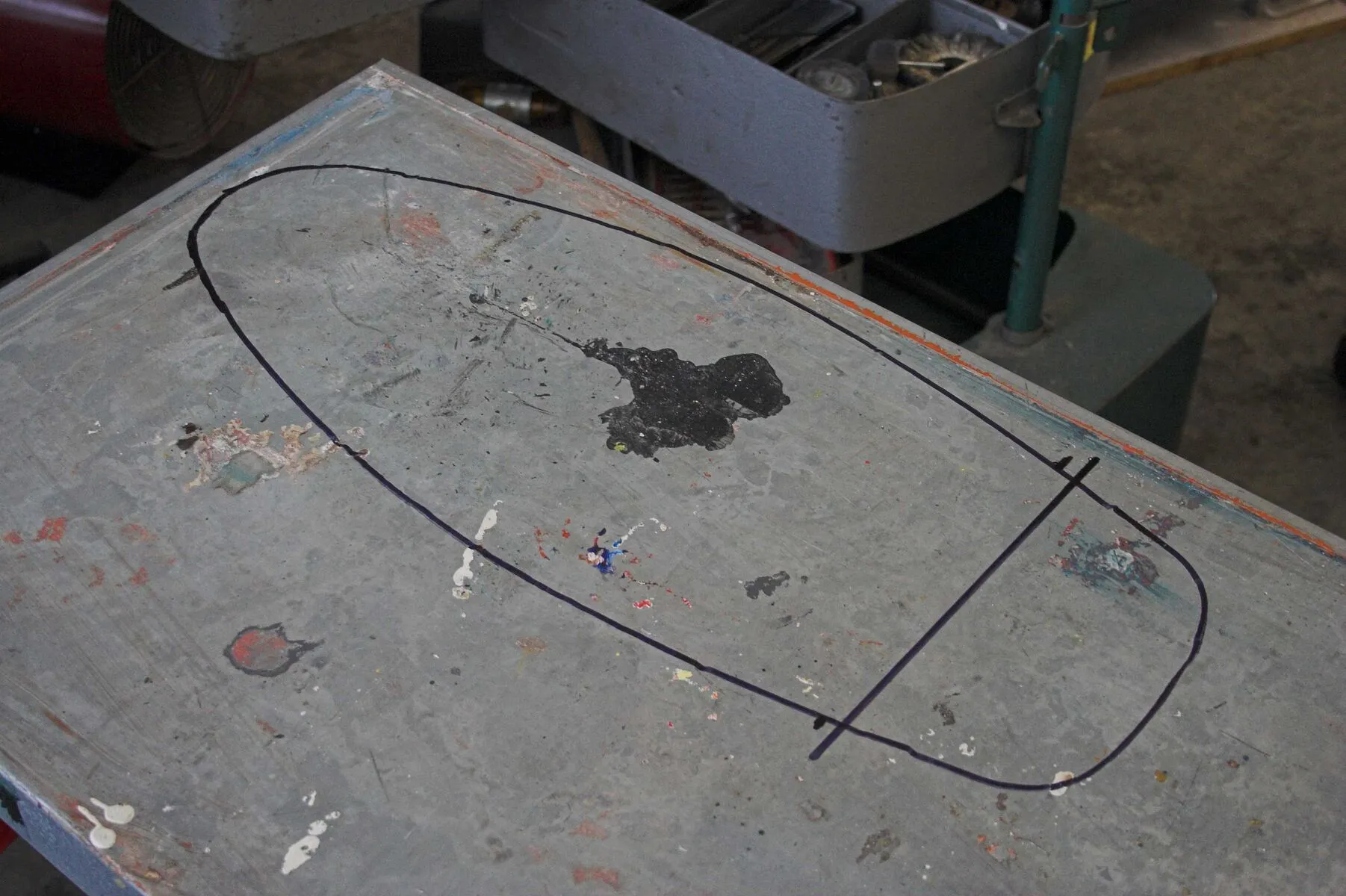

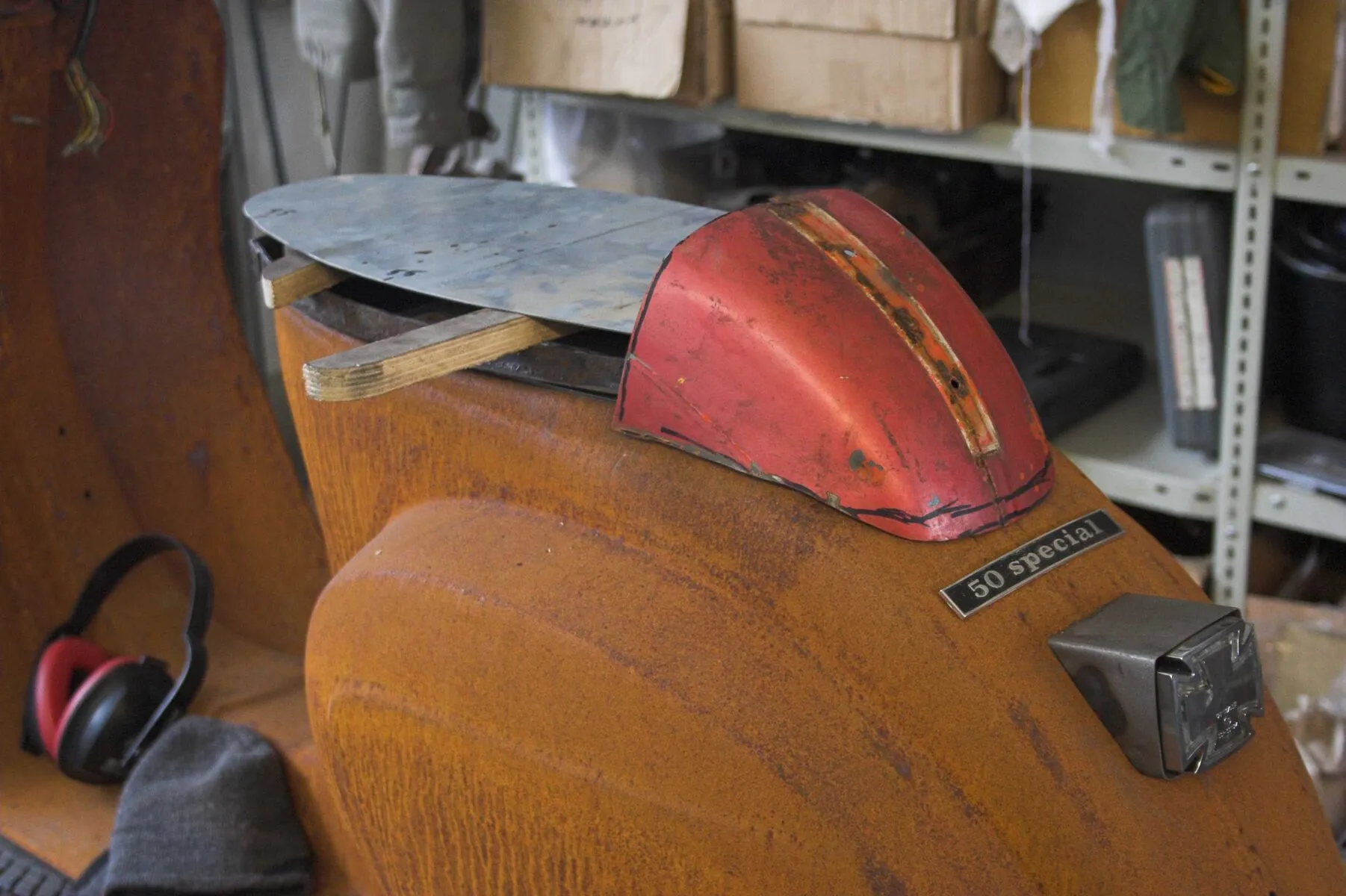

alles fing an mit einem alten koti, einem metallregalboden, einem monobankgerüst und ein wenig inspiration aus dem nachbarforum ![]()
jetzt muss sie noch geschweißt werden und dann kann die unterkante an die rahmenform angepasst werden. ![]()

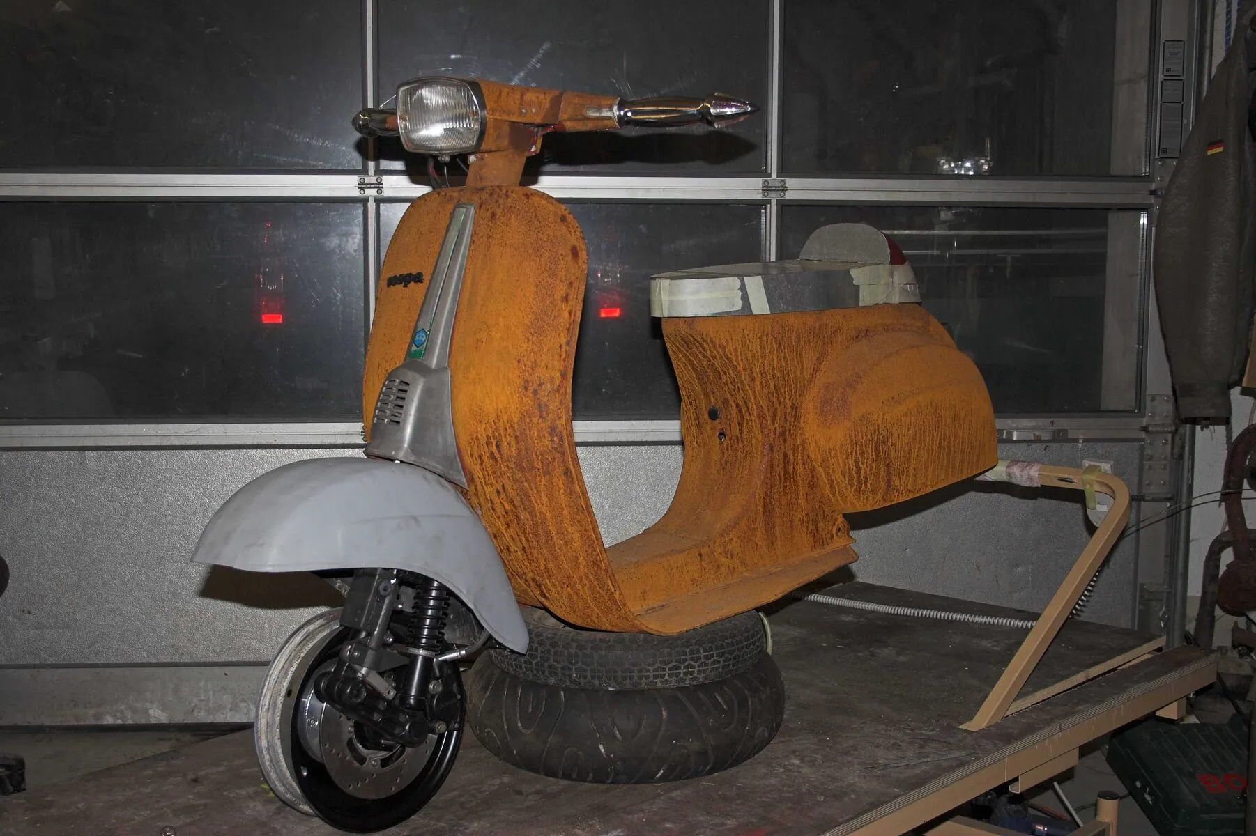

und der gandi hat mir heute früh die welle vom 68iger wieder mitgebracht.
ich bin echt begeistert und schon gespannt wie die läuft ![]()
wird geil die sitzbank.

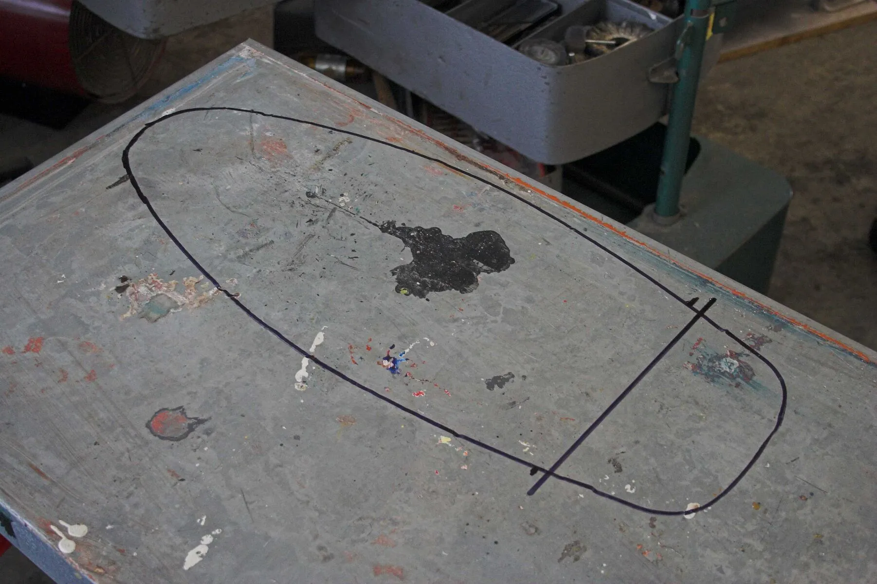

das beste dran war eigentlich, das wir kein blech hatten.. und im obi wollten die für 0,6 m² unsummen!
also wir im auto auf dem rückweg. o-ton pola: "hier muss doch irgendwo ein bissi blech rumliegen!"
und schwupps.. taucht rechter hand wie aus dem nichts ein altmetall-container auf ![]()
also hin und mitgenommen was brauchbar noch brauchbar war.

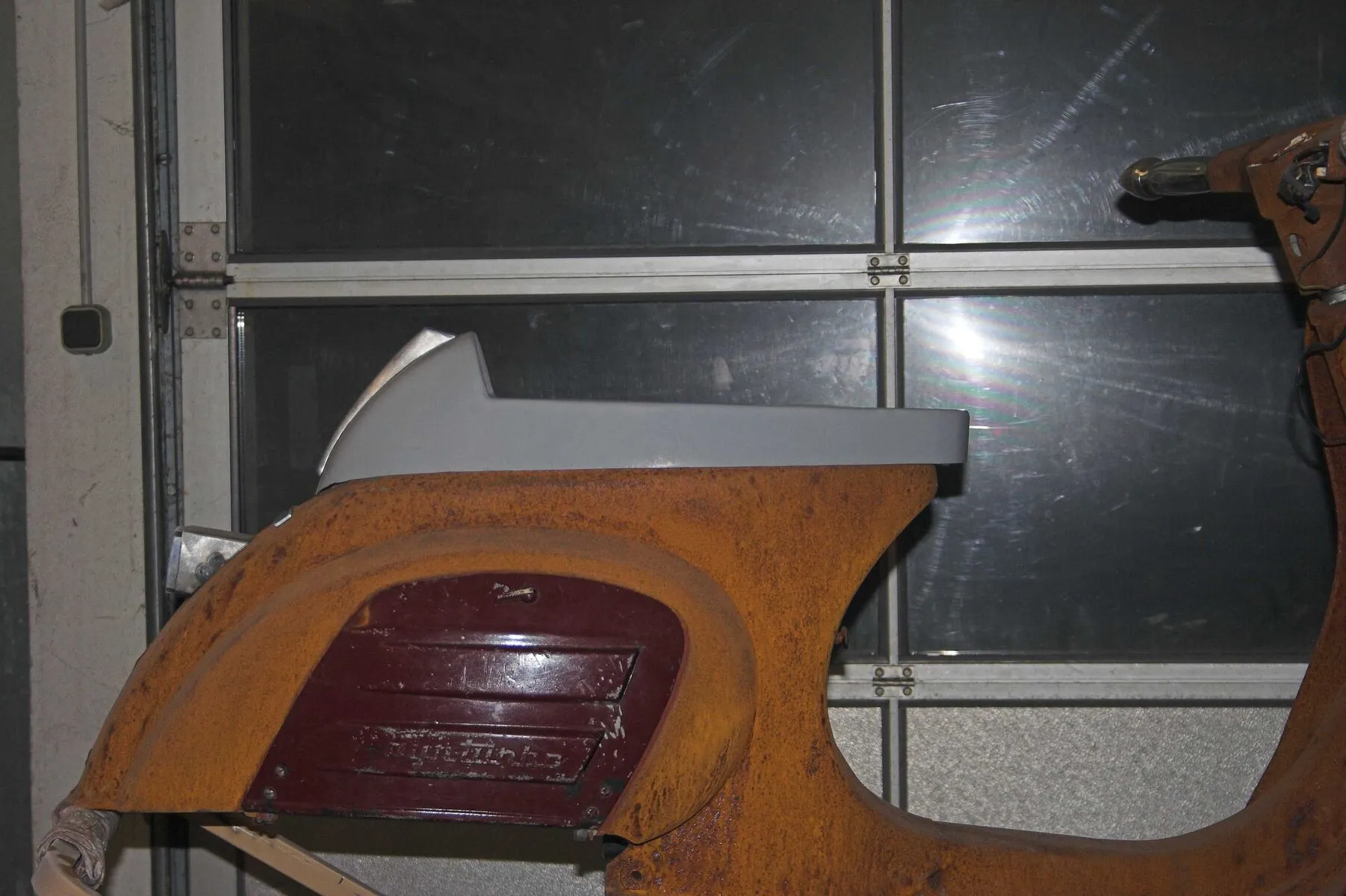

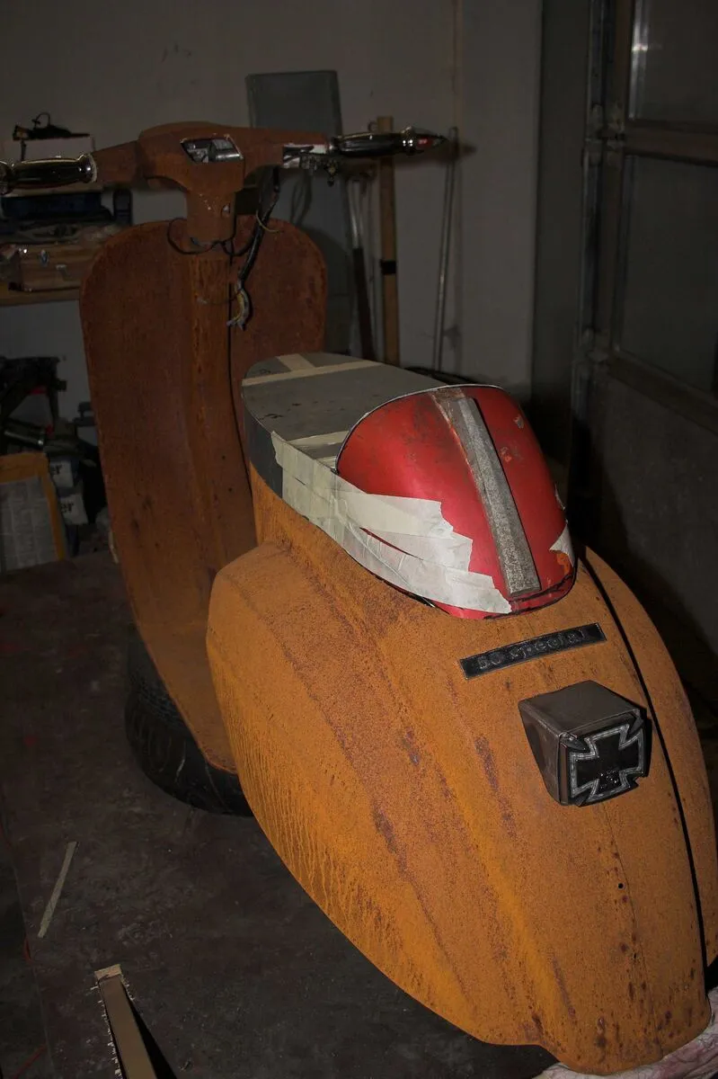

und zu sitzbank, die sitzfläche finde ich zu hoch
welle vom 68er? hab ich was verpasst?
glaub die höhe ist wegen dem Tankverschluss.
Smallframe: polas Rusty
Zitat von labelsuckerglaub die höhe ist wegen dem tankverschluss.

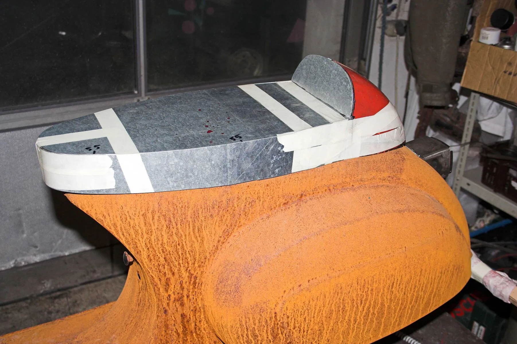

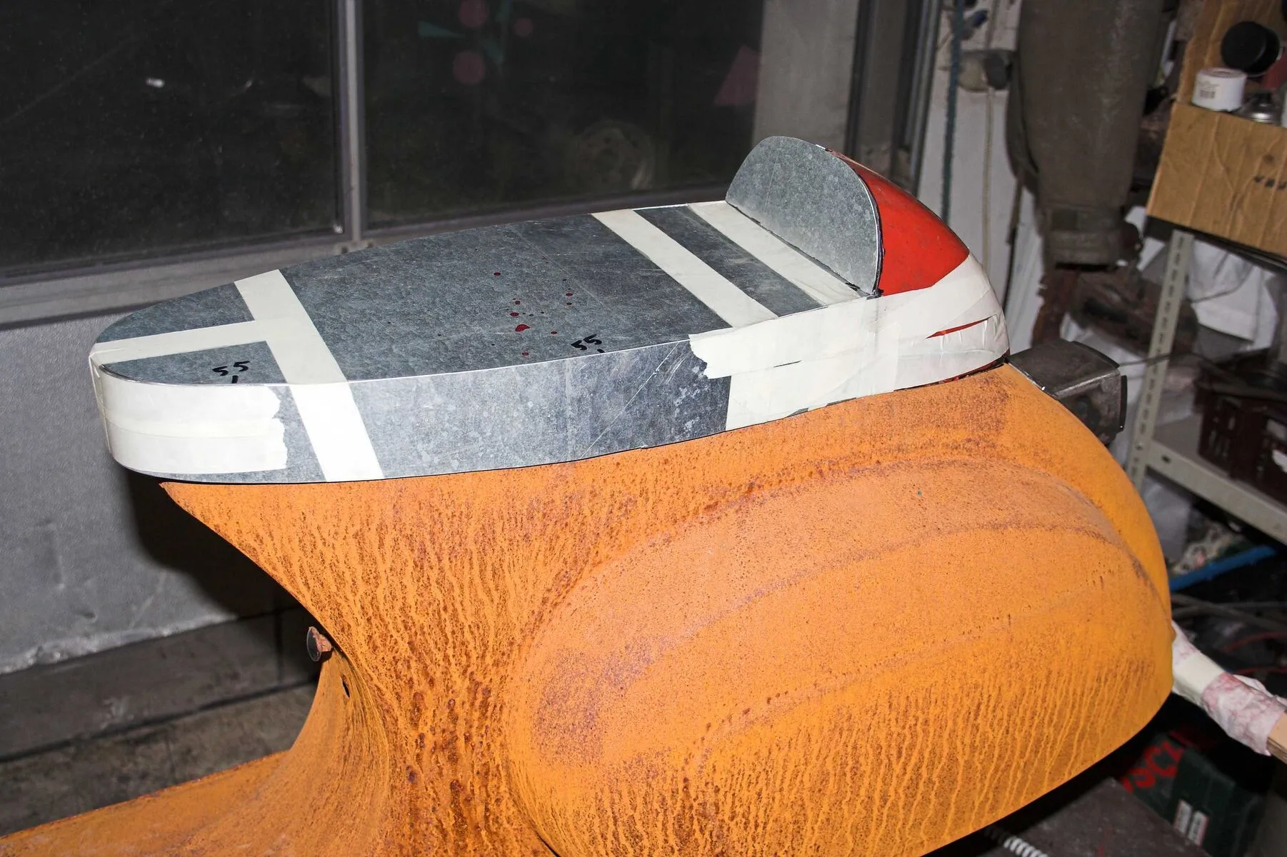

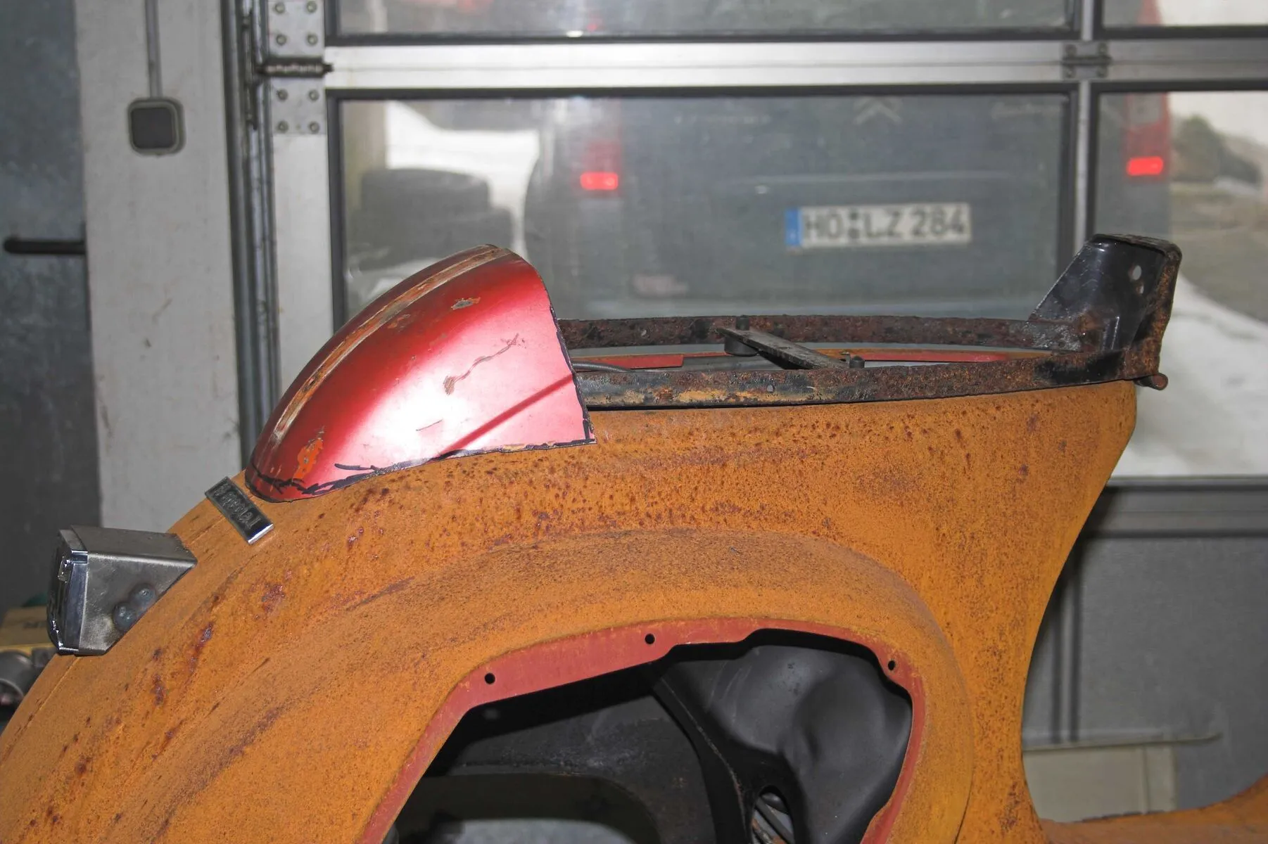

genau, musste noch knapp 15mm über den alten sitzbankrahmen gehen, da der tankverschluss im weg war.

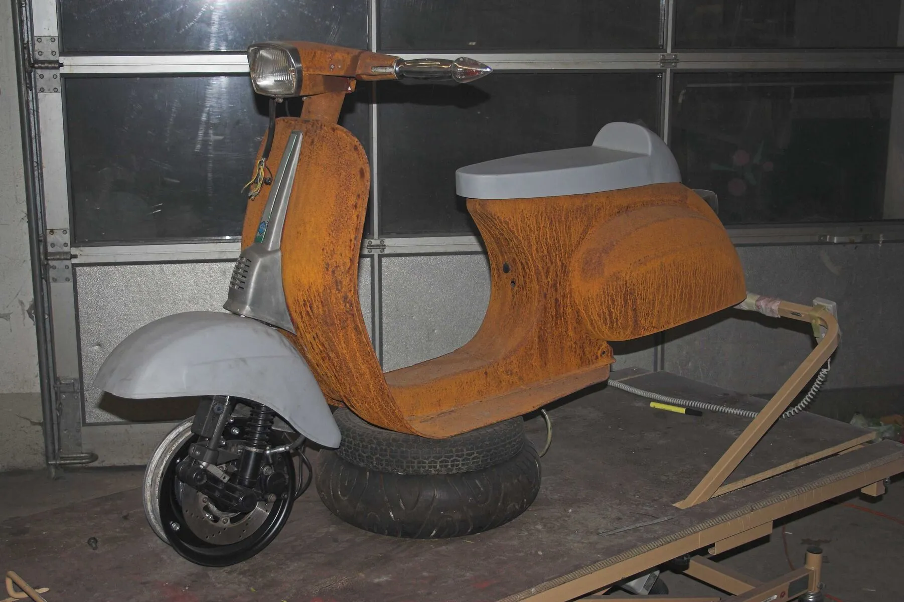

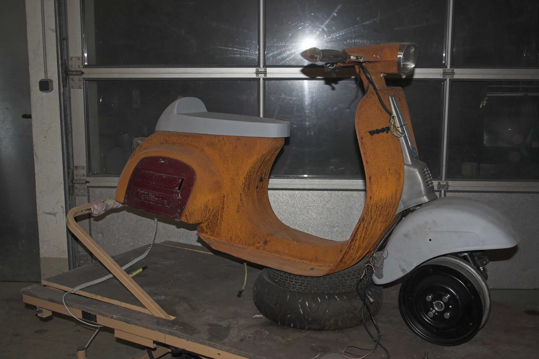

allerdings kucken die seiten der sitzbank ja im moment noch voll über den ramen drüber (s. bild4).

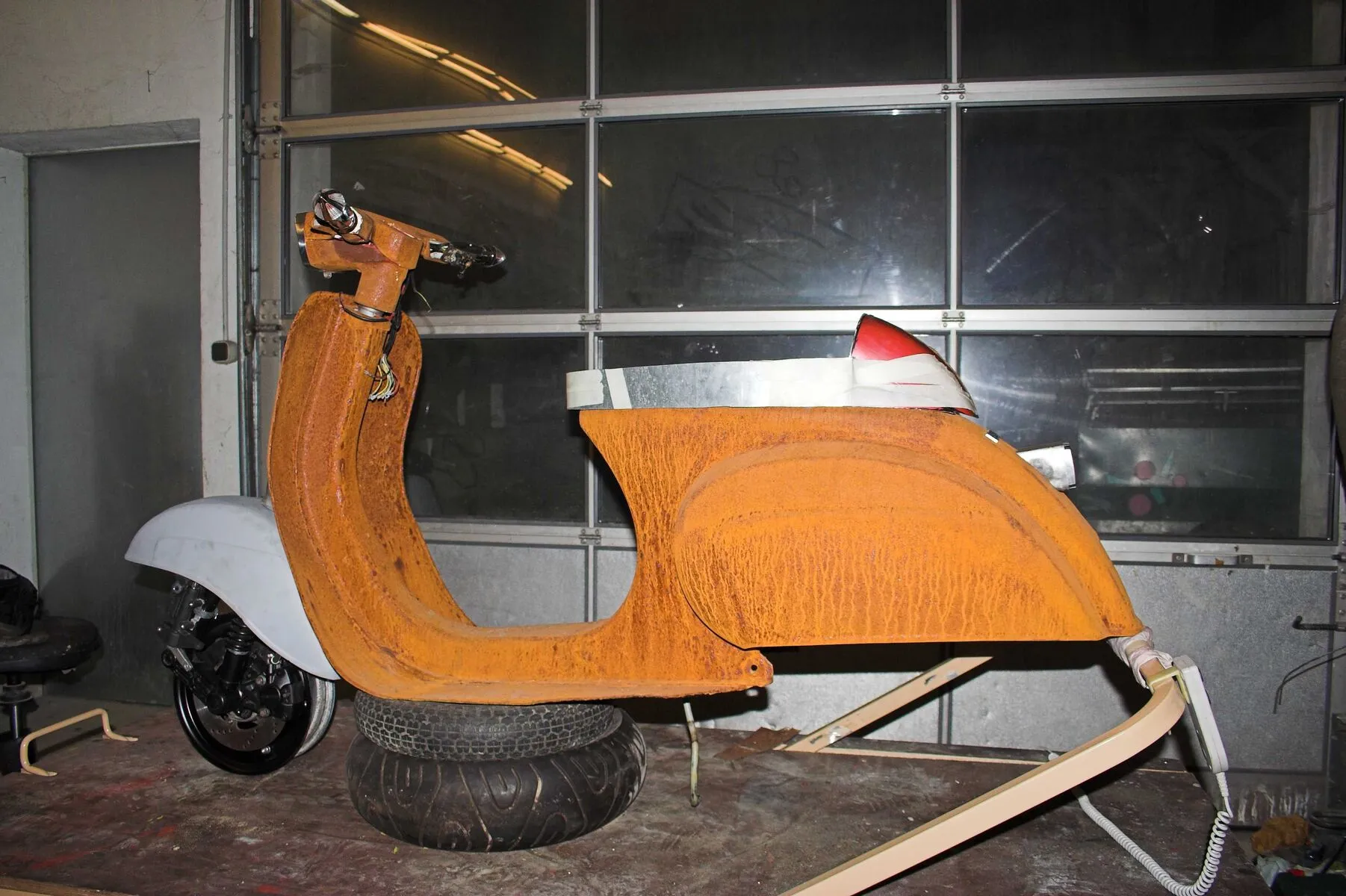

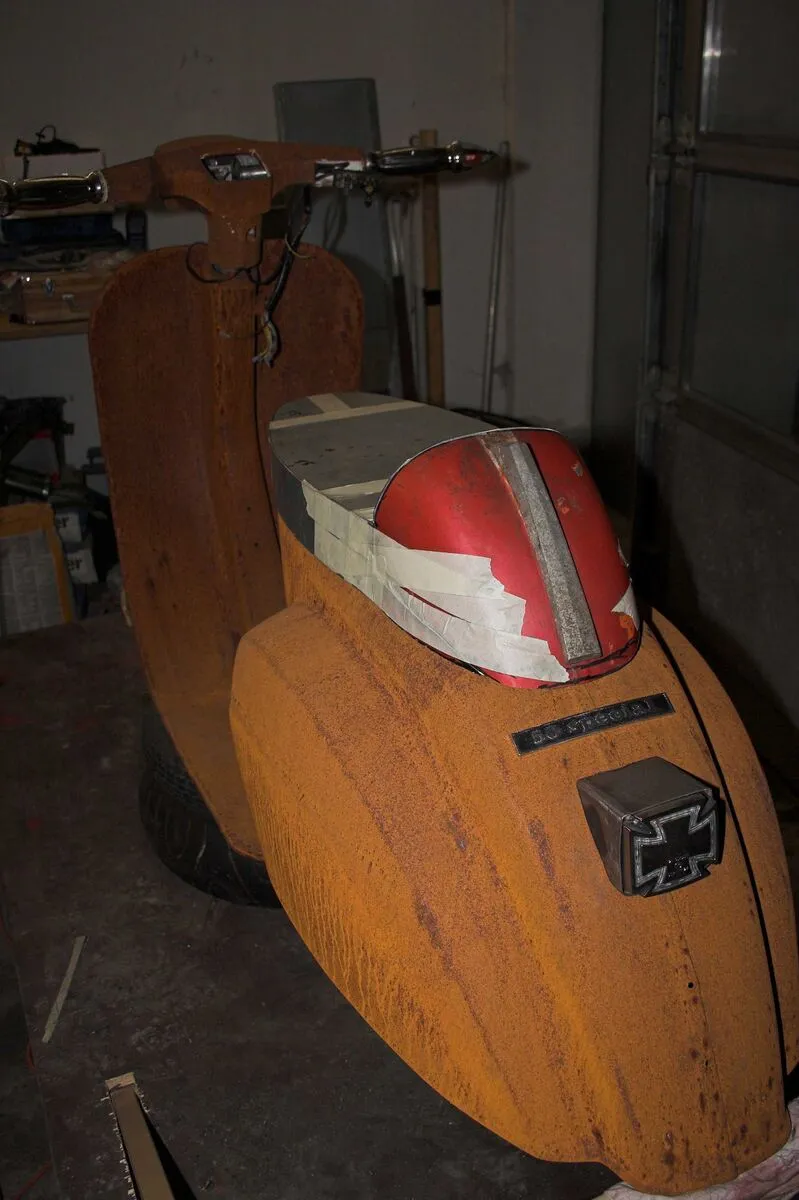

wenn die bank verschweißt ist werden die seiten noch gekürzt, dass ich von der form her in die richtung einer gut passenden corsa o.ä. komme. (gut auf bild 3 vorstellbar)
aber das entscheidet sich erst wenn ich mit der flex in der hand davor stehe ![]()

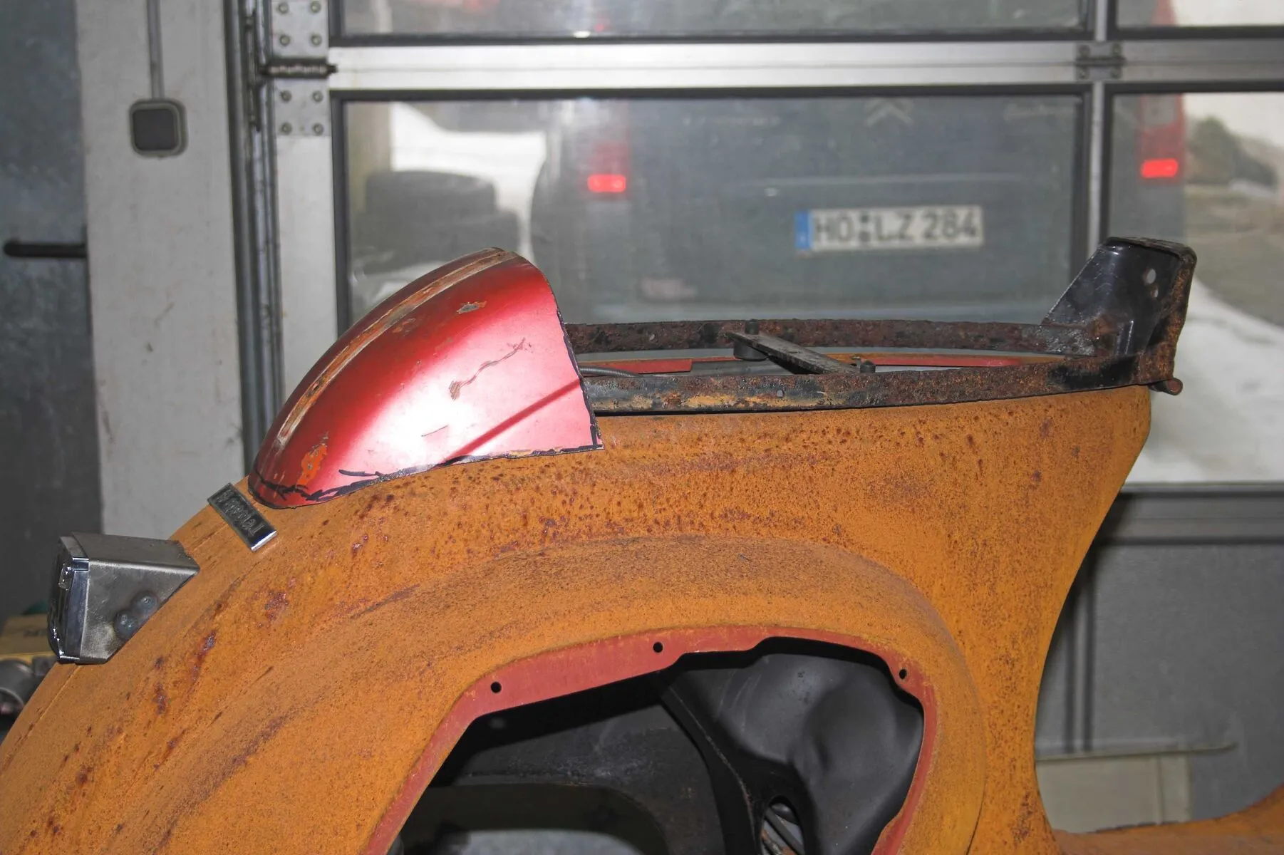

die sitzfläche nochmal mit normalem blech nachzubauen soll aber nicht das problem sein,
stressig war eigentlich nur die anpassung des höckers.

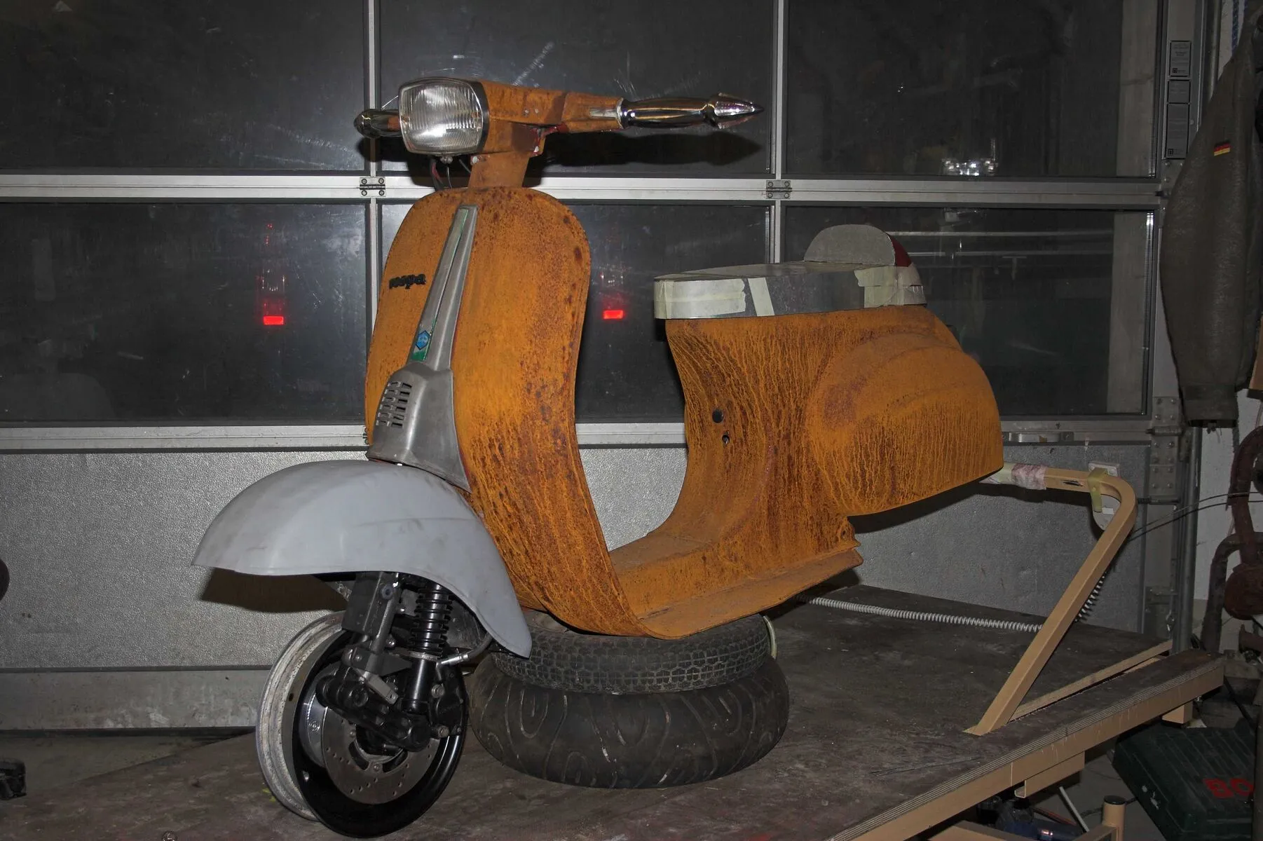

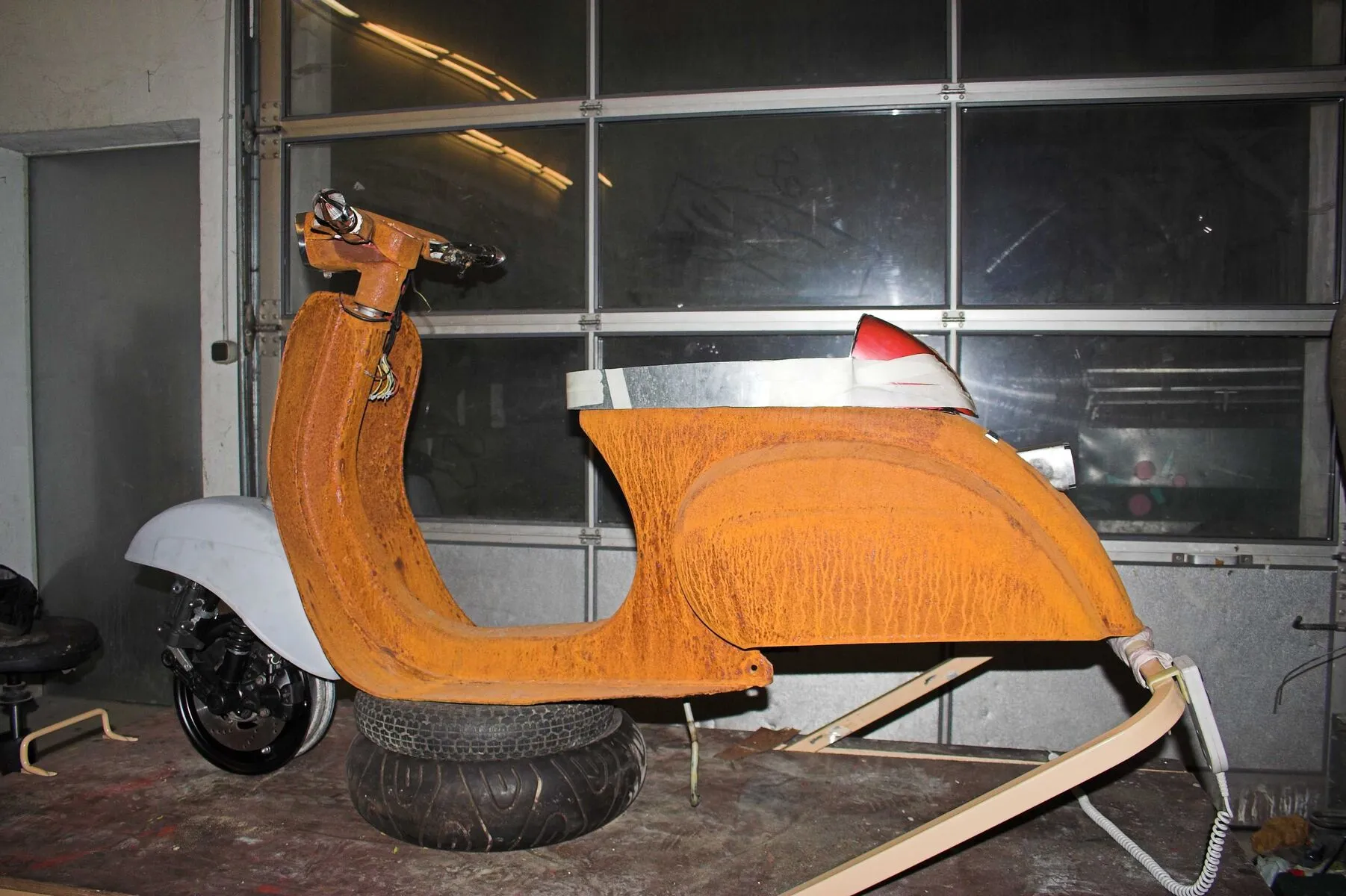

kurze zusammenfassung der letzten tage:
montag abend hab ich das blech von lack, rost und zink befreit und dienstag früh hat mir der roberto das dingens durchgeschweist.
heute konnte ich dann ein wenig flexen, dengeln, verputzen und grundieren und jetzt schauts so aus:
nun stell ich mir wieder die frage der endbehandlung...
mach ich sie mattschwarz muss ich noch spachteln, mach ich rostlack an den seiten und am hocker kann ichs so lassen.
ich denk ich mach letztere variante ![]()
achja, so mit sitzbank fällt auf dass das rüli noch ein wenig steil steht. da muss ich wohl nochmal ran... ![]()
