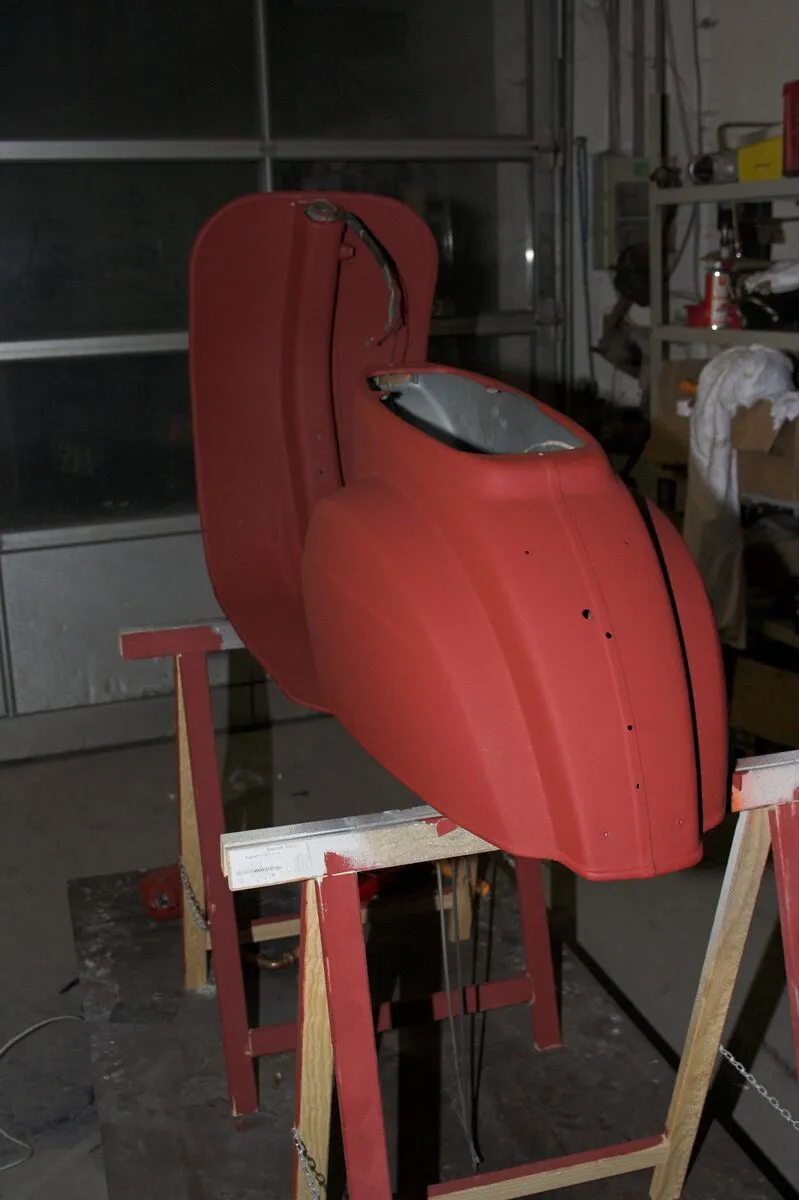

    der rahmen wurde schon abgeschliffen und grundiert, rost war sogut wie keiner zu finden, daher ging das recht fix:
    in der zwischenzeit ist der rahmen bei der endbehandlung, davon gibts bald bilder.

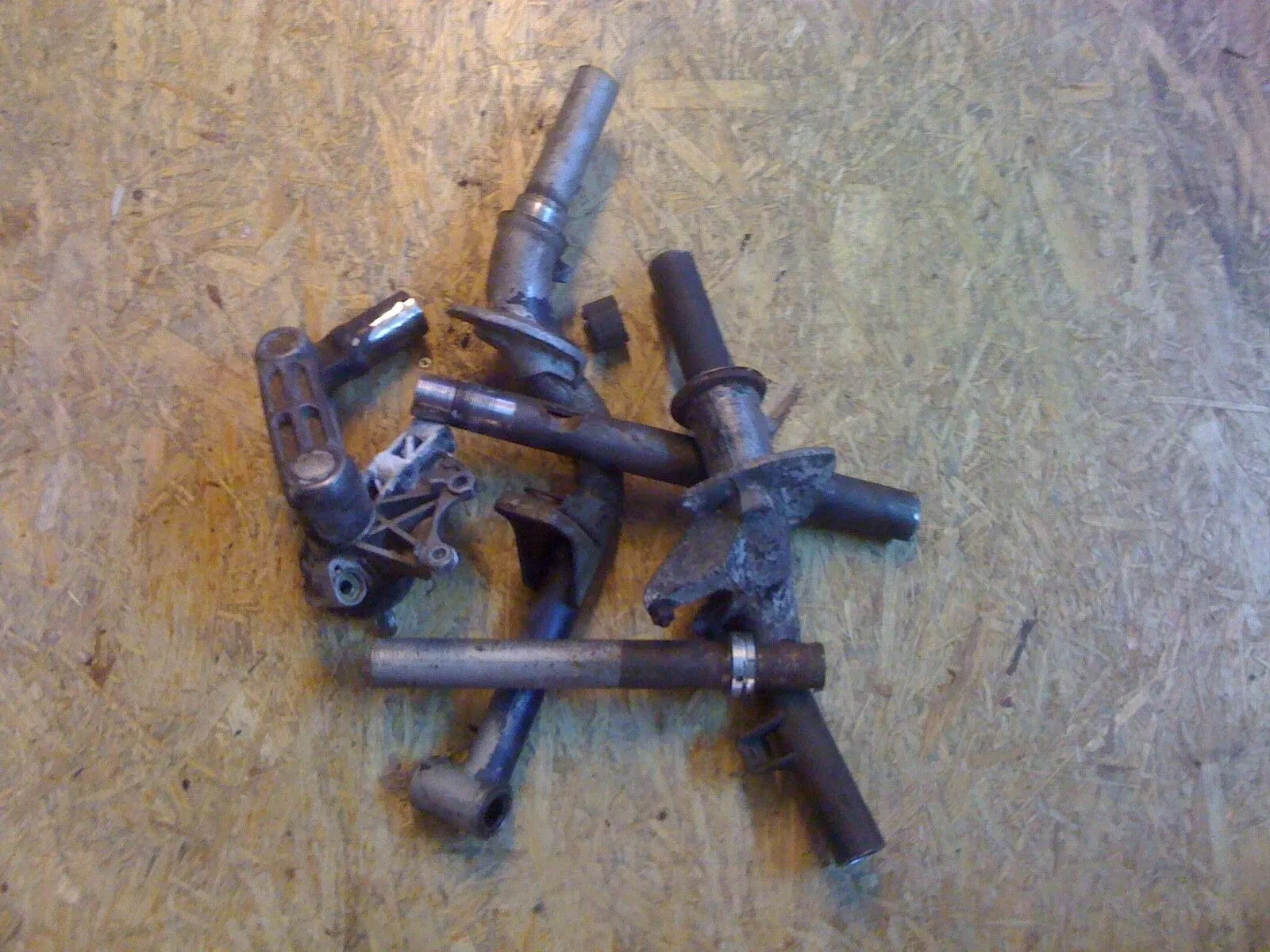

    die gabel hab ich auch schonmal angefangen:

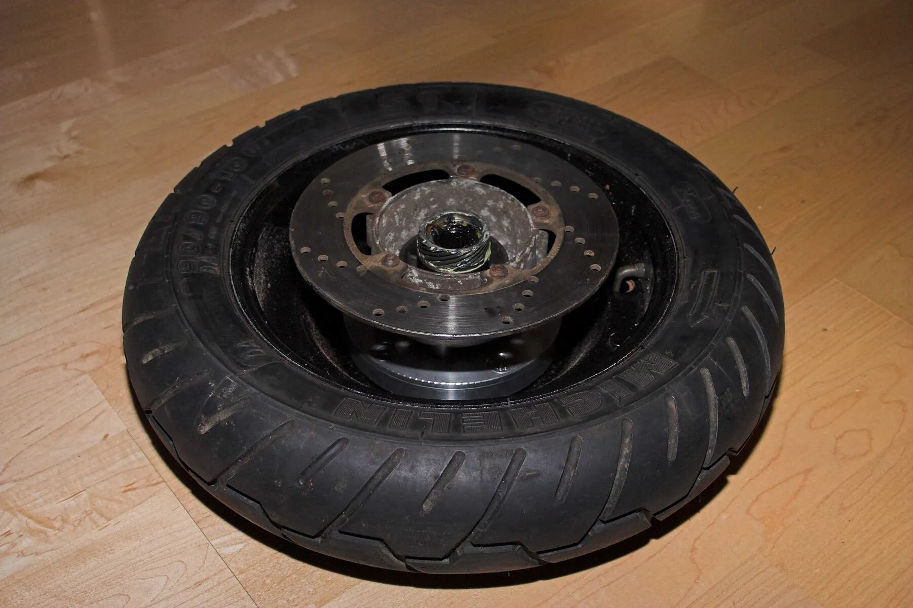

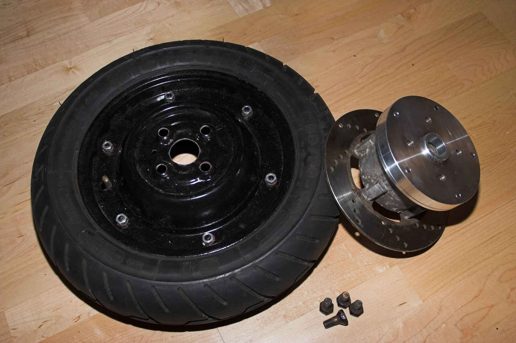

    und um die geschlossene 10"-felge (4-loch) auf die sfera-nabe (5-loch) verbauen zu können hab ich ne 2-teilige adapterscheibe konstruiert, die den reifen gleichzeitig schön mittig in die spur bringt.
    die platte wurde aus hochlegiertem aluminium gedreht und die lochkreise wurden mit der cnc-fräse gemacht.
    sowohl platte als auch felge sind mit zentierung.
    an dieser stelle nochmal vielen dank an den roberto für die unterstützung bei der umsetzung meiner hirngespinnste :-2

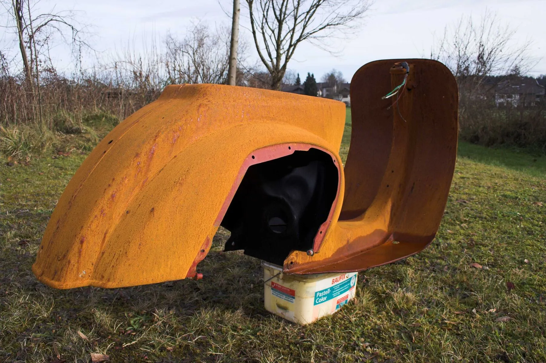

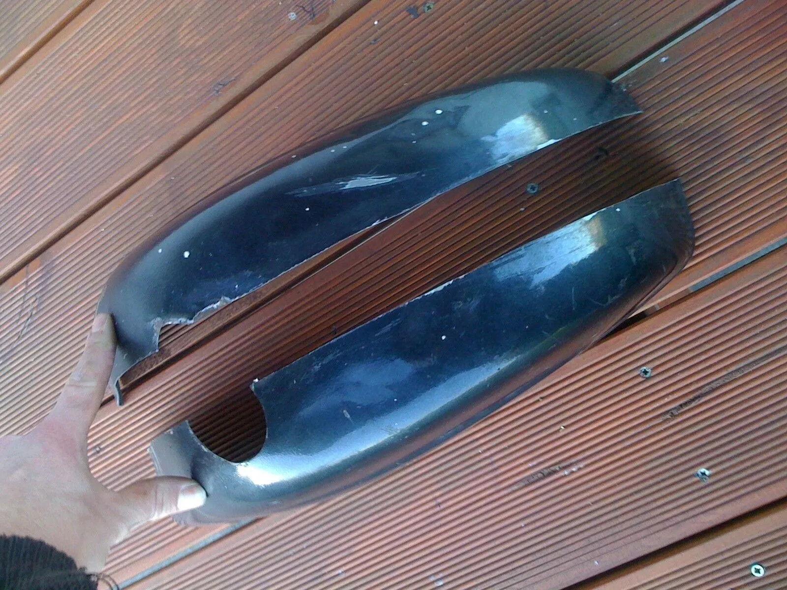

    den kotflügel hab ich auch schonmal zerschnitten, um die sfera-gabel reinzubekommen wird er dezent verbreitert.
    mal sehen wie das dann aussieht:

    der motorraum und die unterseite des trittbleches wurde auch grundiert und mit unterbodenschutz behandelt.

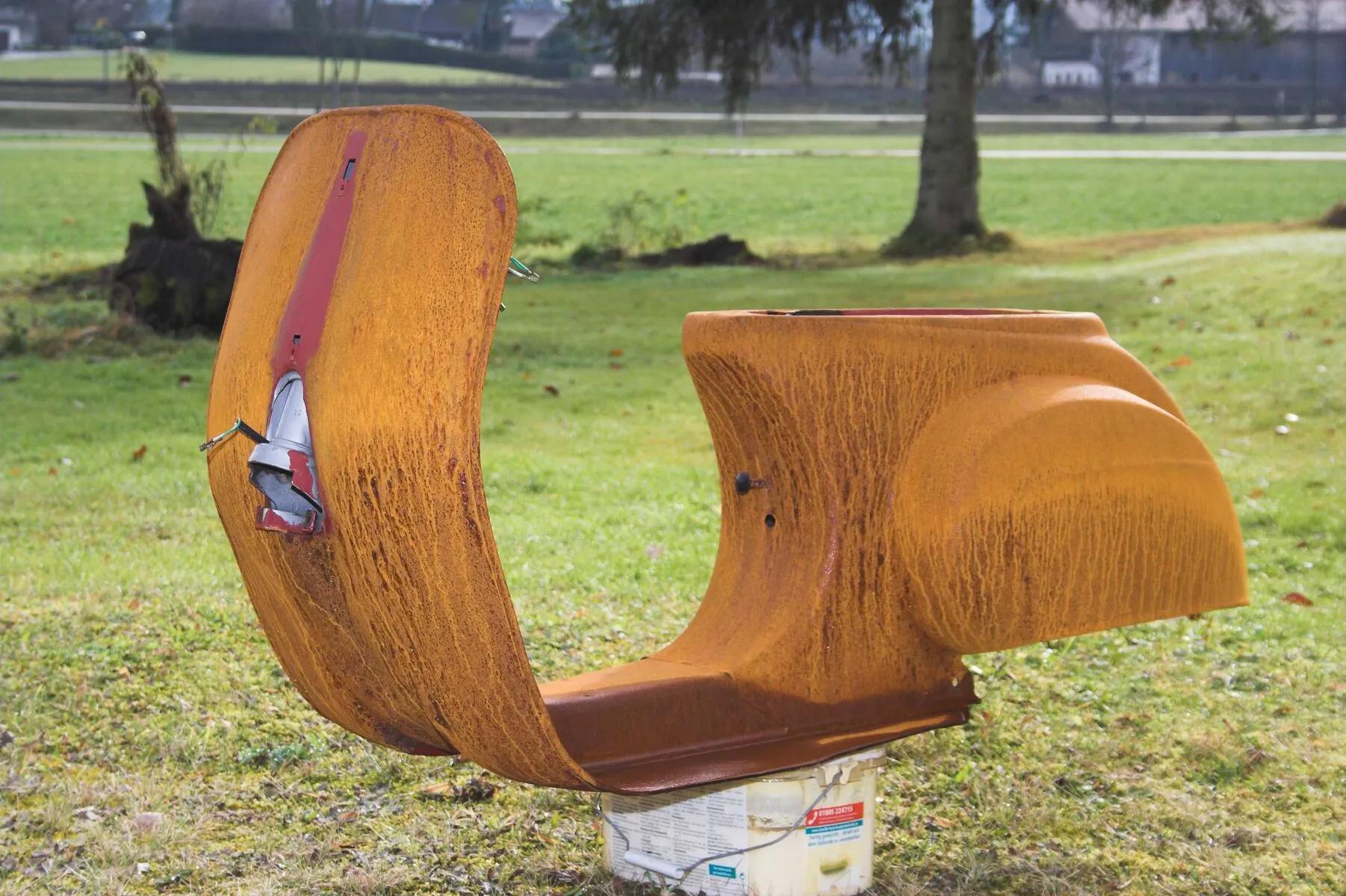

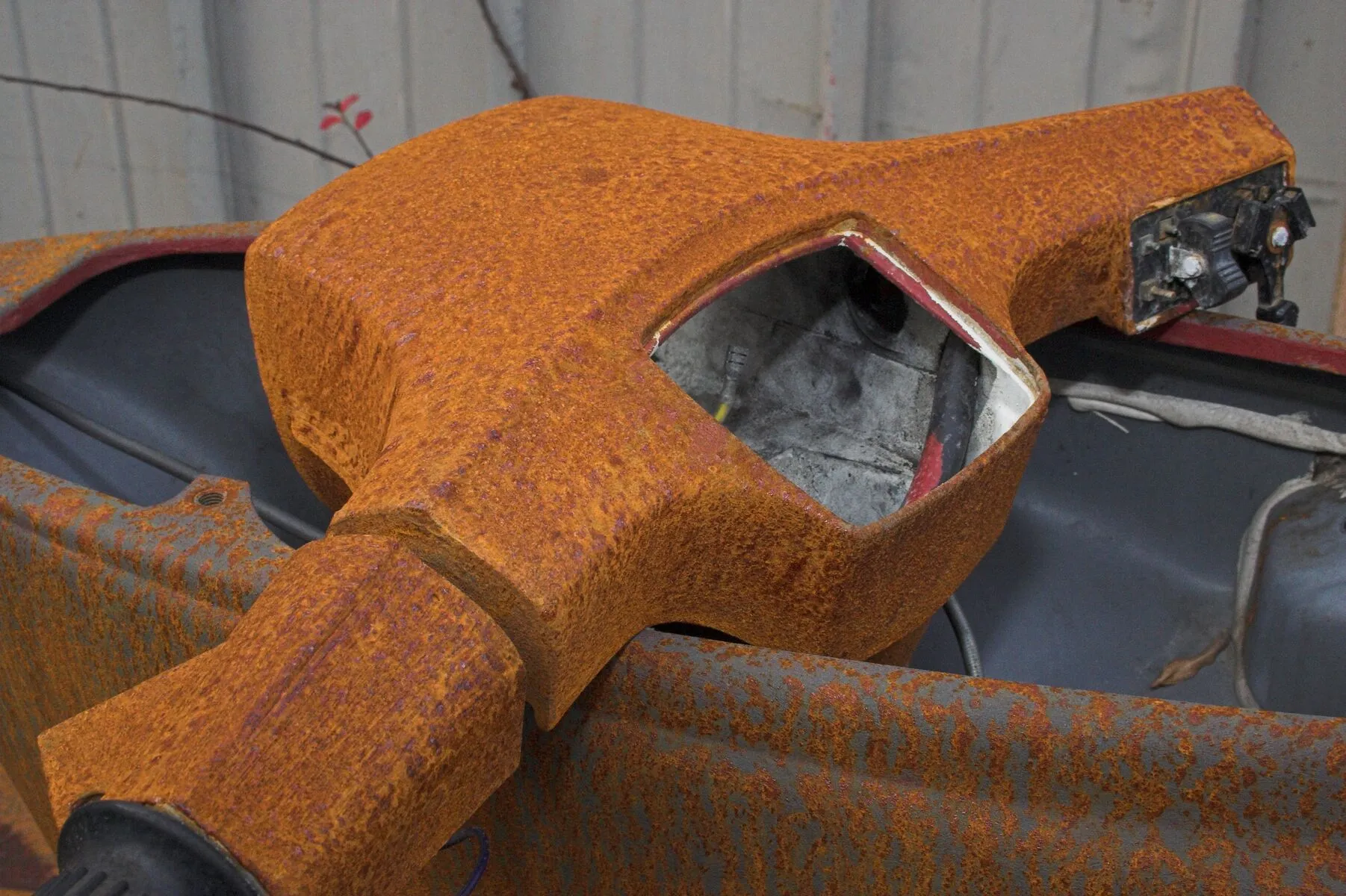

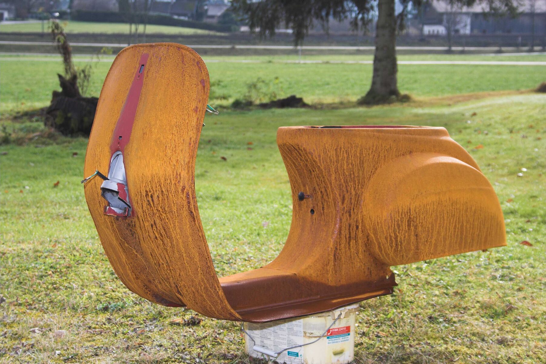

  • so, wie versprochen, bilder von heute nachmittag:
    und das bild hier ist schon über ne woche alt, da war der rahmen noch nicht soweit:
    ich habe lange überlegt ob ich den rostlack nehm, da ich die befürchtung habe dass das ein neuer trend werden wird.
    aber schlussendlich habe ich mich dann doch dafür entschieden, da wir in der firma eh muster von dem zeug brauchten :-2

  • wuhuuuuuu unbedingt so lassen. sieht rattenscharf aus :-4
    kommt mir vor wie konkrete kunst. man muss nichts können aber trotzdem schauts richtig geil aus :D
    => SUCHE BENUTZEN!!!
  • dankedanke :-2
    @label: kannste gerne machen, entweder beim rosenheimer anrollern oder zur tyrolian tour :thumbup:
    @darky: naja, "modernes riffelblech" find ich jetzt schon ein wenig übertrieben :whistling:
    klar ist es nichts halbes und nichts ganzes, aber ich wollts einfach mal ausprobieren.
    in der zwischenzeit gefällts und ist dem zweck der reuse mehr als angemessen :-2
