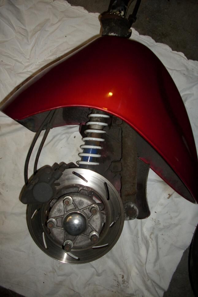

  • Piaggio hat das z. B. bei der PX`98/MY so gemacht. Da geht die Leitung vom Bremsattel nach hinten oben weg durch einen Schlitz hinten im Kotflügel, von dort dann unter die Kaskade und weiter in den Lenker.

  • So ich denke ich werde die Bremsleitung dann unter der Kaskade verlegen. Nur wie lang soll sie sein?
    Habe mal überschlägig gemessen und denke ich brauch 140 cm. Bin mir nur nicht sicher. Und bei ScootRS gibt es so schöne Bilder bei der 125cm langen Bremsleitung. Schaut euch mal die Bilder an, wie die verlegt ist. Dann sollte die 125er passen!? Zu lang ist ja auch nicht gut!
