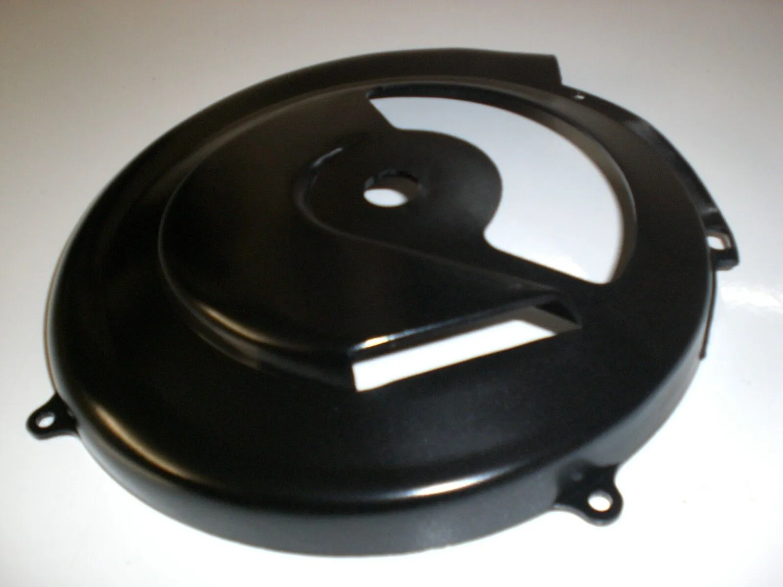

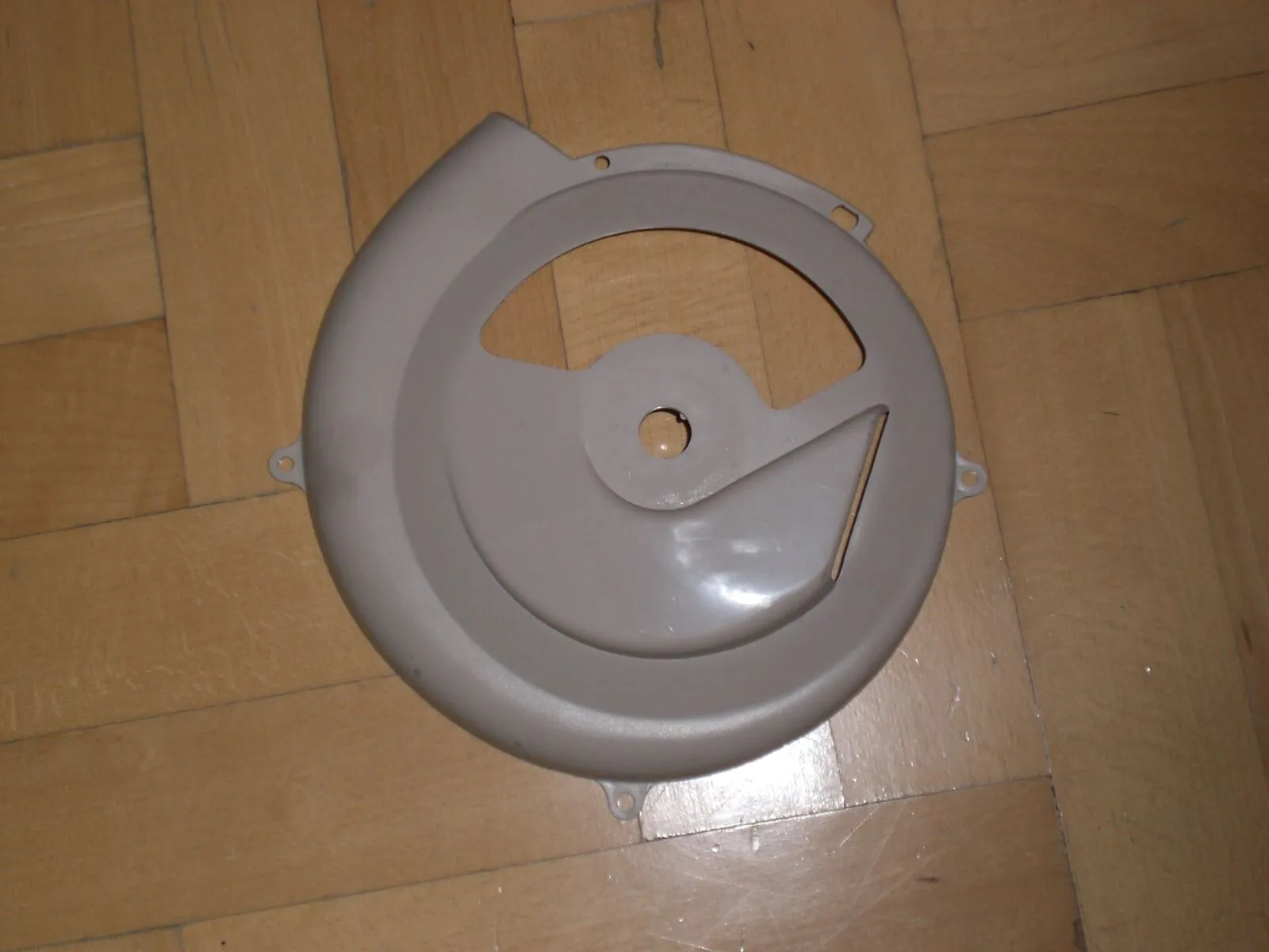

    aber immerhin ist eine kleine erungenschaft aus meinen streifzügen im gaysf gekommen :-3
    bin mir nur noch unsicher ob ich das ding so lasse oder in schwarz lackiere :wacko:

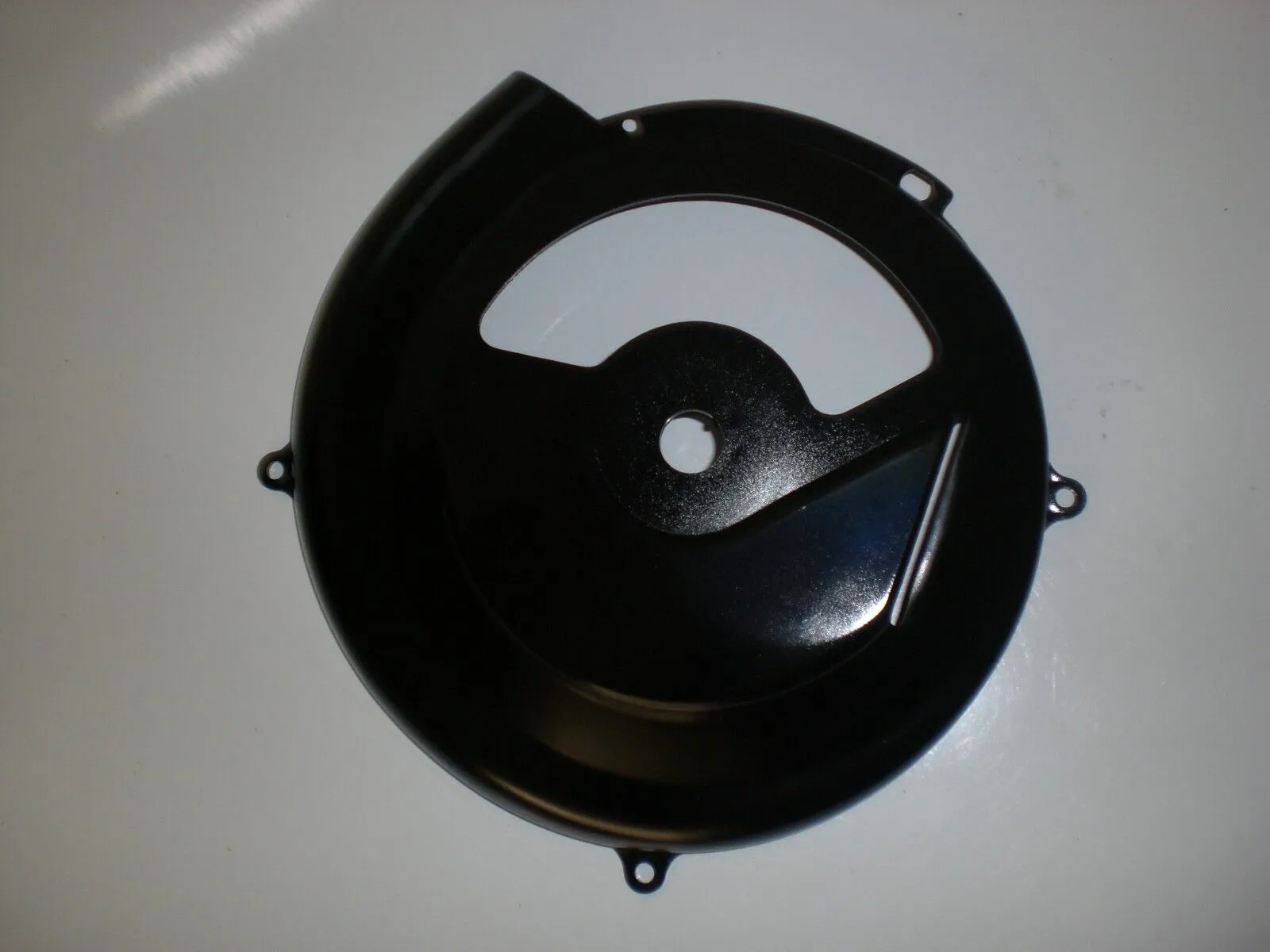

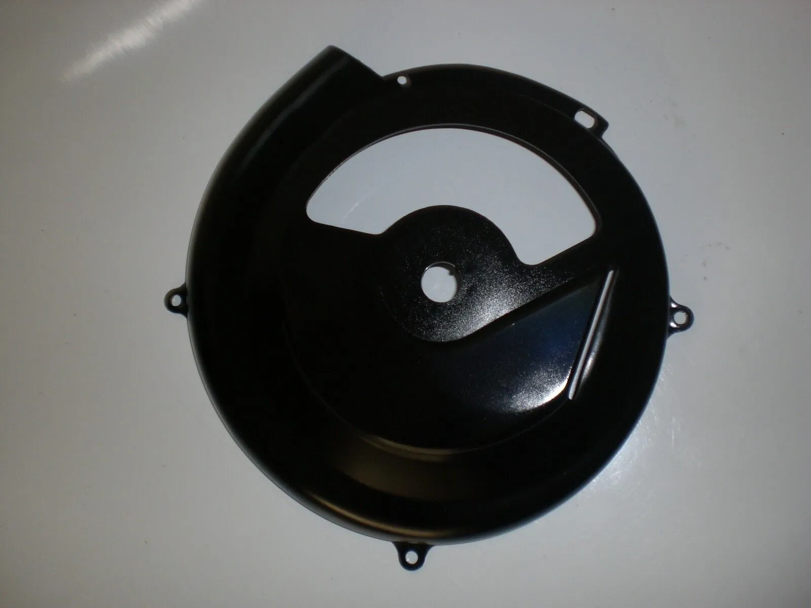

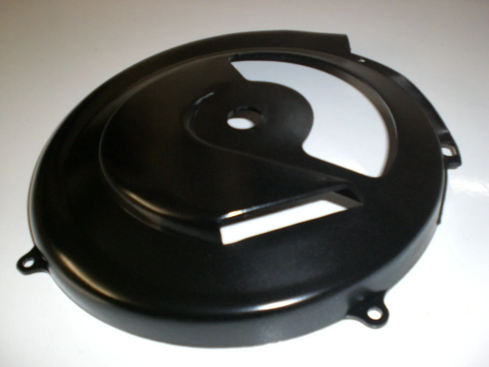

    die lüraabdeckung ist jetzt lackiert in schwarz lackiert.
    musste sowieso gerade noch etwas für einen kumpel lackieren, von daher war's gar kein aufwand ^^
    den klarlack schenke ich mir glaube ich diesesmal......

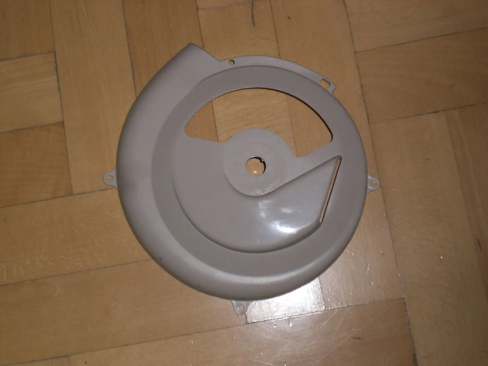

    gerade über 1 1/2 stunden den o-lack freigelegt :wacko:
    keine ahnung warum der alte lack so schlecht runterging. naja, nun ist meine motivation, den motor zu machen, richtig down X(

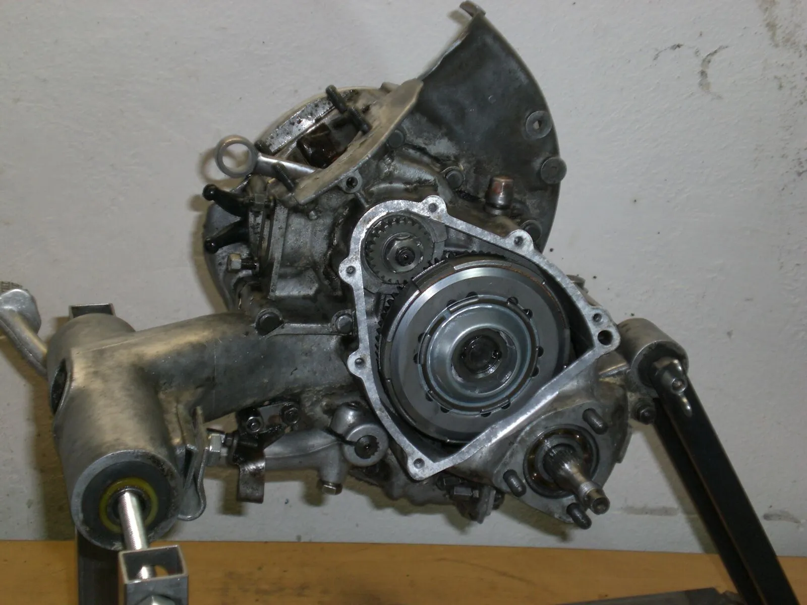

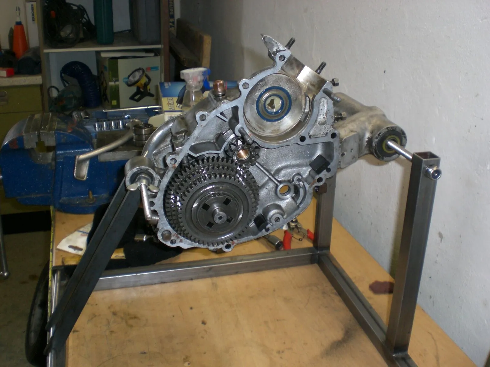

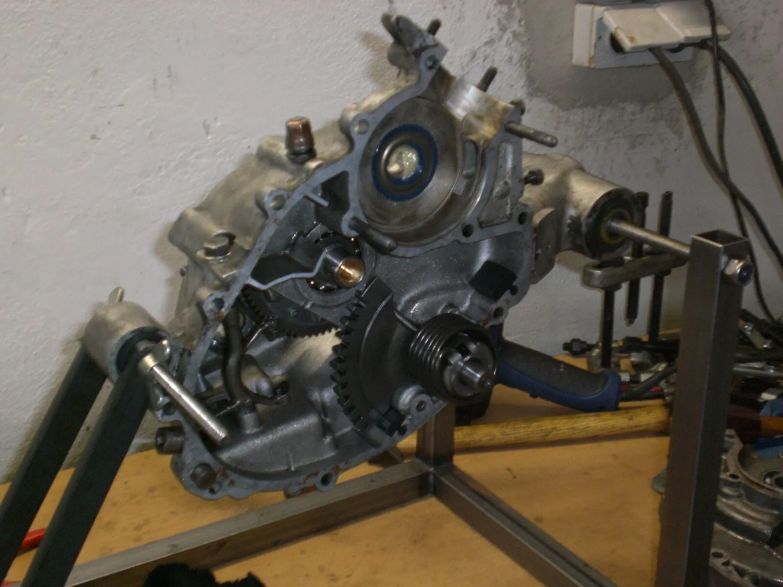

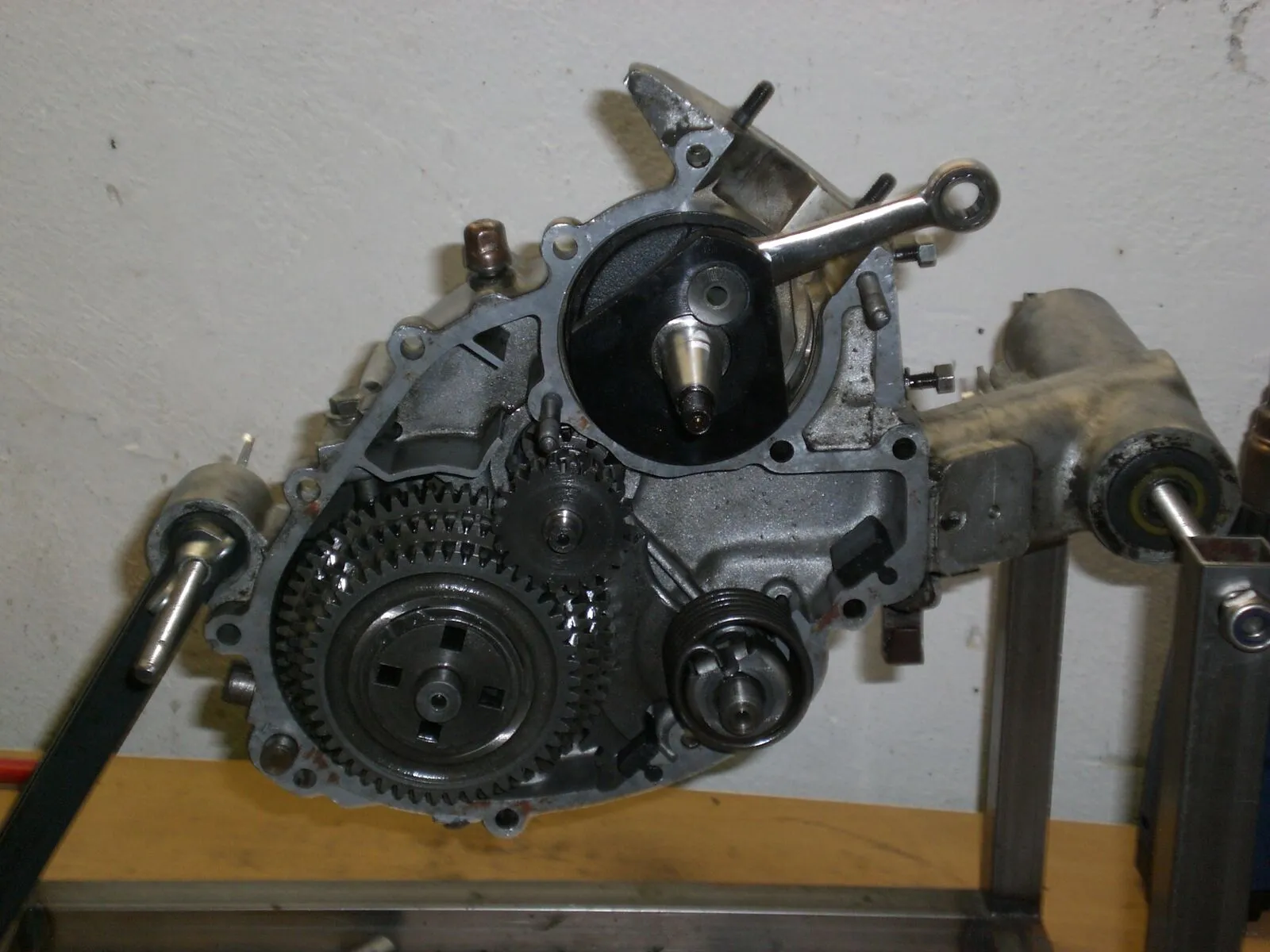

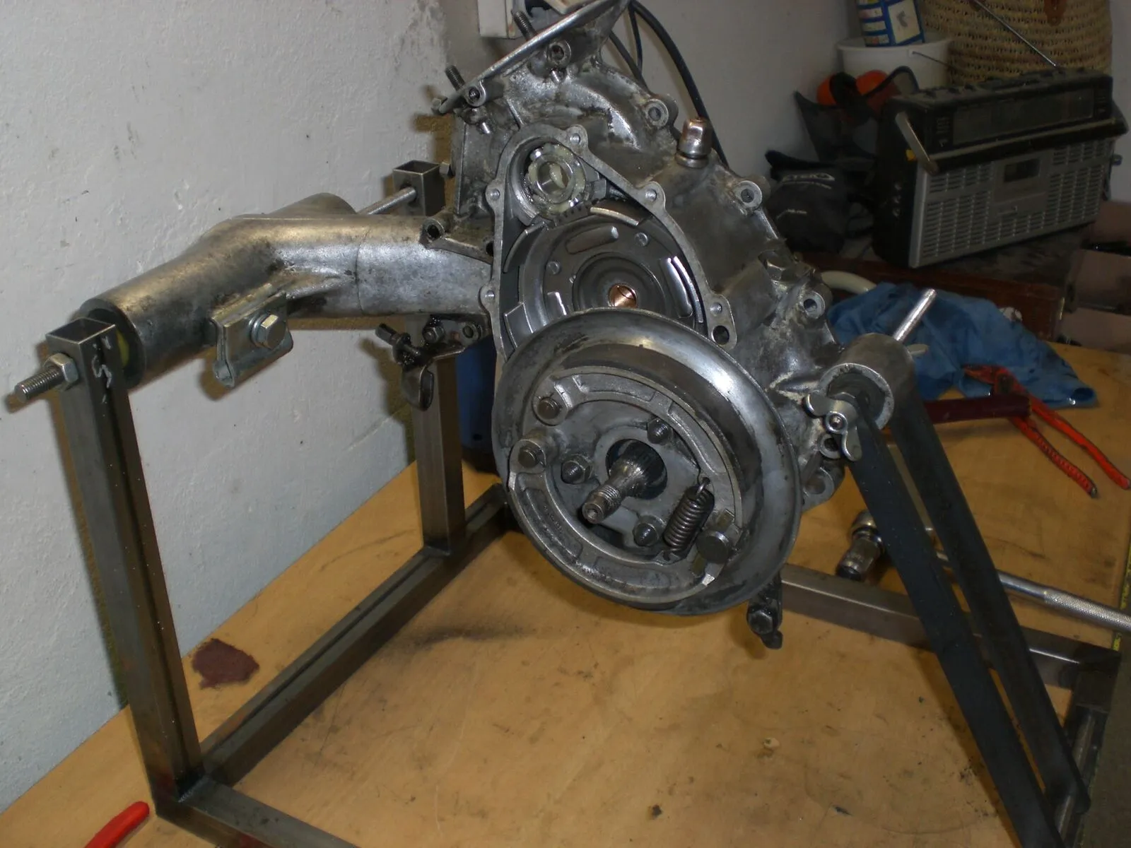

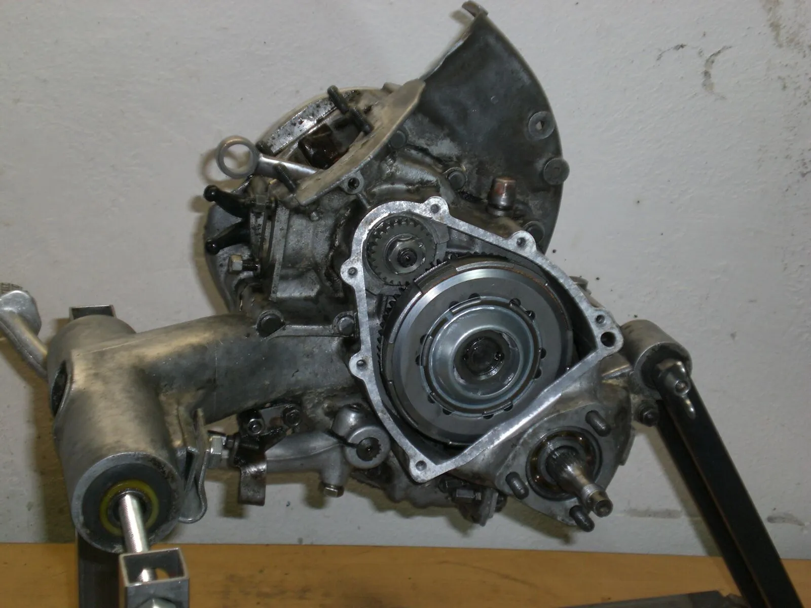

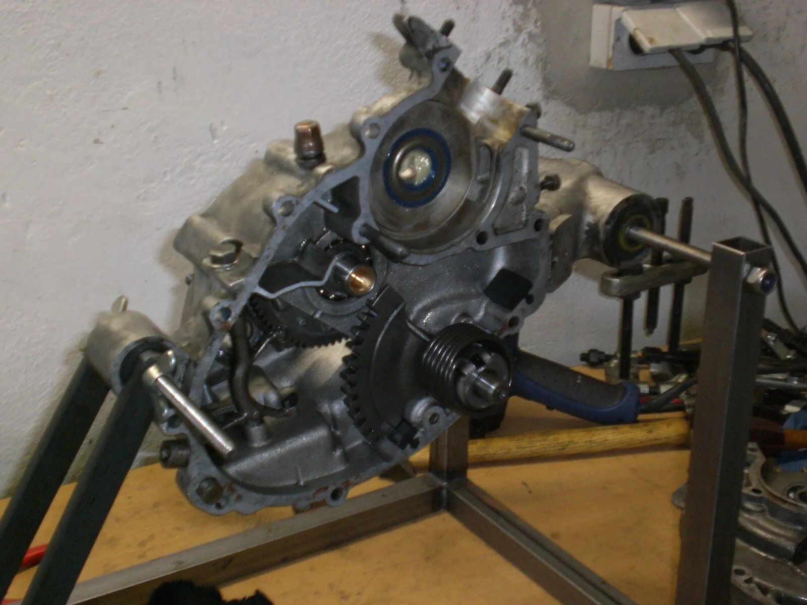

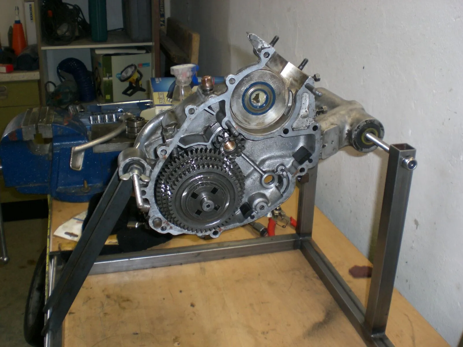

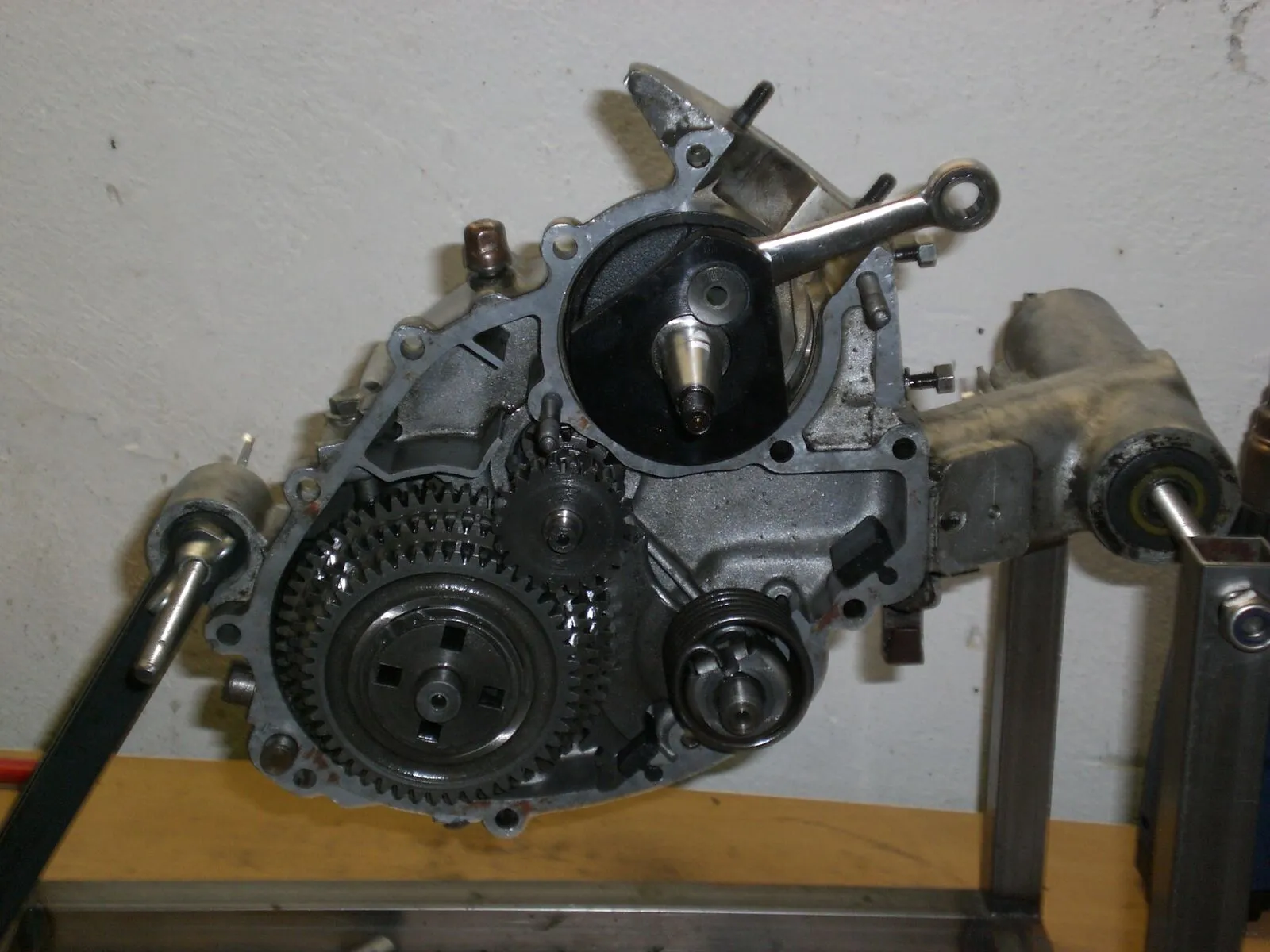

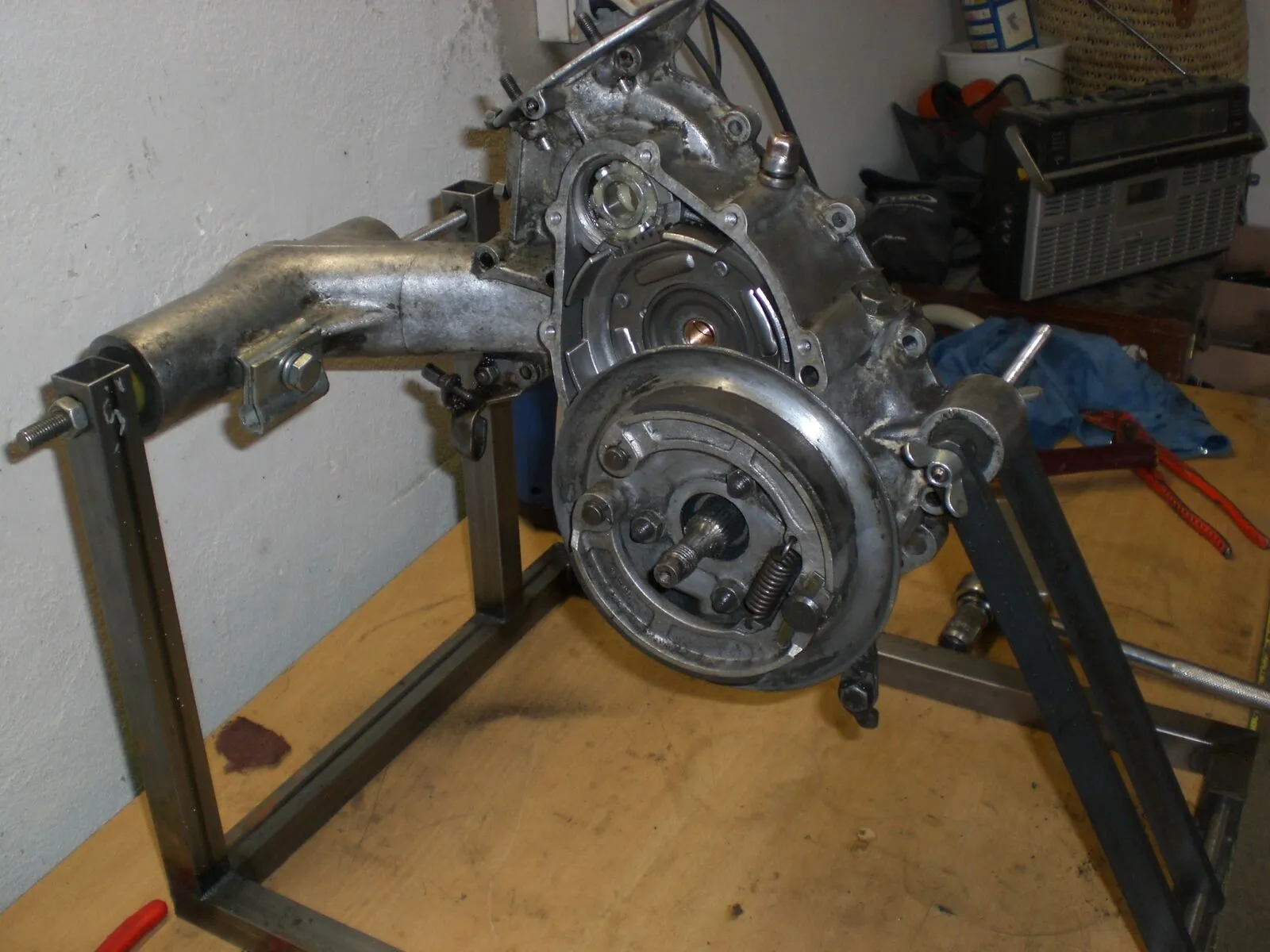

    YES!!
    motor fertig, eingebaut und er läuft :+2
    hier ein paar bilder vom motorzusammenbau:
    video vom first kick kommt gleich :whistling:

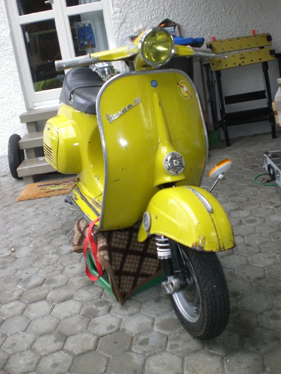

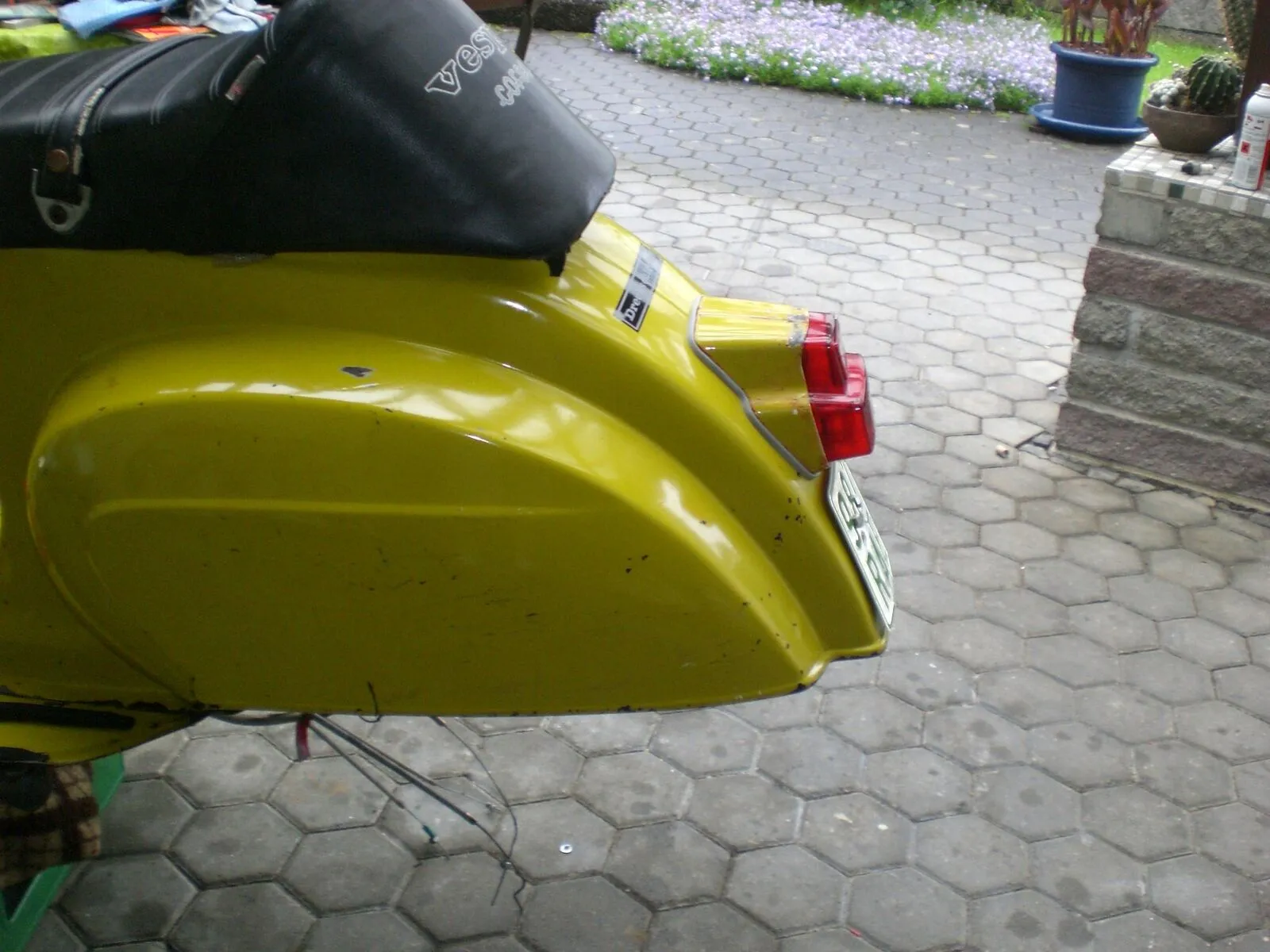

    Schöner Roller, mir aber auch zuviel moderner Klimbim dran - der Spiegel passt überhaupt nicht dazu.
    Und wegen Ersatzrad: Warum holst Dir nicht einen Halter der es hinter das Beinschild stellt. So einer war da doch schon mal dran, man sieht es doch gut am Lack....

    der speigel ist auch schon wieder weg :whistling:
    das mit dem patinieren und so spar ich mir....irgendwann läuft mir schon ein netter mit patina über den weg :love:
    zum ersatzradhalter:
    da ich im moment zwei unterschiedliche felgen habe ich das eratzrad abgeschrieben. wenn ich aber mal einen einbaue kommt eine normaler rein ;)
    irgendwann wird hinten nämlich auch noch eine pk bremse reinkommen -->wenn schon hässlich, dann komplett :D

    ich will dir ja keine freude nehmen, aber den motor kannst du direkt erneut spalten und den kuluseitgen simmerring richtig einsetzen, wundert mich, dass das noch keiner bemerkt hat 8|
    dann sollte deine kulu auch einen deut besser gehen
