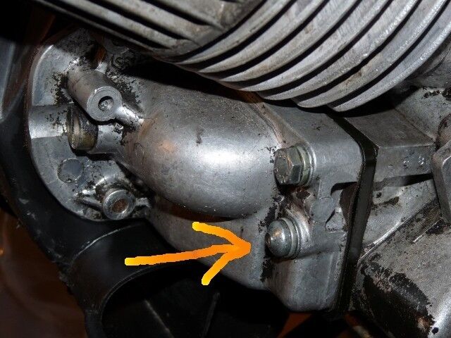

    brauche einen guten Tipp um diese Schraube (sh. Bild) am Membranblock einer automatik zu lösen.
    Die scheint serienmäßig so auszusehen.
    Gruß Eik

    Hallo bekommst Du mit einer Wasserpumpen Zange ganz gut ab.Gruß Pierre

    ist eine abreissschraube, soll so, wegen darfst du nicht :)
    lässt sich mit einem sehr scharfen meissel bzw. auch gut geschl. schraubendreher aufmeisseln.
    geht einfach, schnell und sauber.

    oder mitm Dremel ne Nut fürn Schlitzschraubendreher fräsen, geht auch mit ner kleinen Bügelsäge und nem Metallblatt ganz gut

    Wenn du vorher mit nem Hammer mittig auf die sog. Abreißschraube haust lößt sich das gewinde der Schraube im Gewindeloch leicher. Die methode mit dem Schraubendreher oder Meißel geht garantiert. Denk an die drehrichtung...
    In härtefällen könnte man noch ne Mutter aufschweißen .
    Vom ausbohren rate ich ab denn die genauigkeit beim bohren ist oft nicht gegeben !
