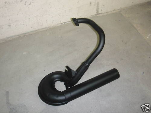

• Wer kann mir was zu diesem Auspuff sagen ?
  • Würde sagen lautstark und leistungsarm wie die meisten 80er Jahre Relikte aus der italienischen Pressblechliga. Krümmerdurchmesser wie original, der Auspuffkörper ist jetzt auch nicht unbedingt das, was ich von einem Resonanzauspuff erwarten würde. Für die Soundtuner-Fraktion aber sicher gut geeignet. :thumbup:
  • Soll laufen auf v50 mit 115ccm Polini 3.00 primär SHBC 20L , wie denkt ihr darüber ? bitte jetzt nich antworten mit mußt aber richtige Düse fahren oder so ...Bitte konkreter !
    Stylisch mal was anderes als Banane ...
  • Ich bin ihn kurzzeitig auf nem ET3 Motor mit nem minimal bearbeitetem 133er gefahren und ich war enttäuscht.
    Viel Krach um nichts und bei jeder Drehzah weniger Leistung als die originale ET3-Banane.
    Untenrum viel mir jedoch auf das der nicht ganzsoviel Leistung wegnahm wie obenrum.
