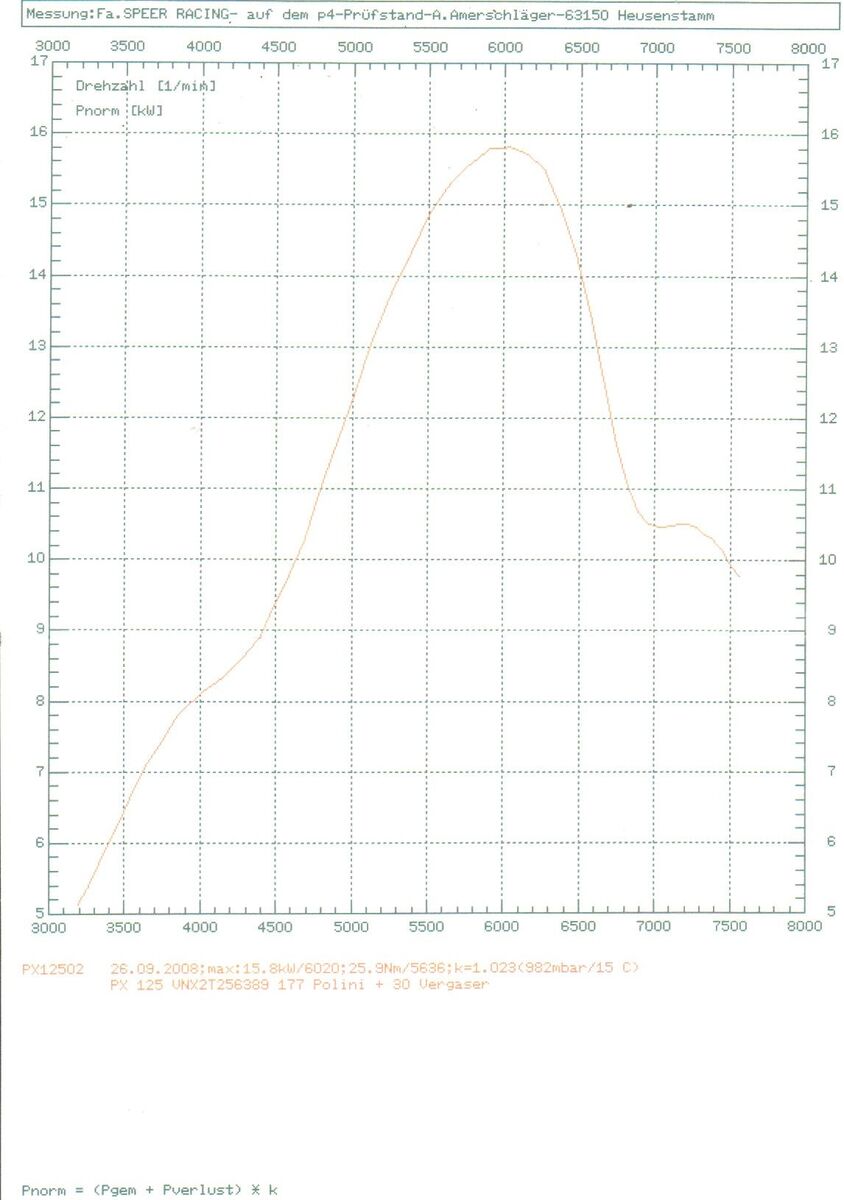

    • December 24, 2009 at 21:25
    Ach so ich hab da noch was, Aber das ist Motor Leistung (und in KW). Sollte in etwa dein Setup sein, Polini,Rennwelle,30iger,PK-Lüra und JL RZ one left(left weils besser aussieht). Musst ca. 2-3PS abziehen dann hast du Rad Leistung.

    177Polini mit GS Kolben, Gelippte LHW, Malossikopf, 35iger Keihin mit RD350 Membran, Motorblock gefräst und geschweißt, PK Lüfterrad, RZ one lefthand und Drehmoment Puff (Atom), 88% Auslassbreite (Steg im Auslass)
