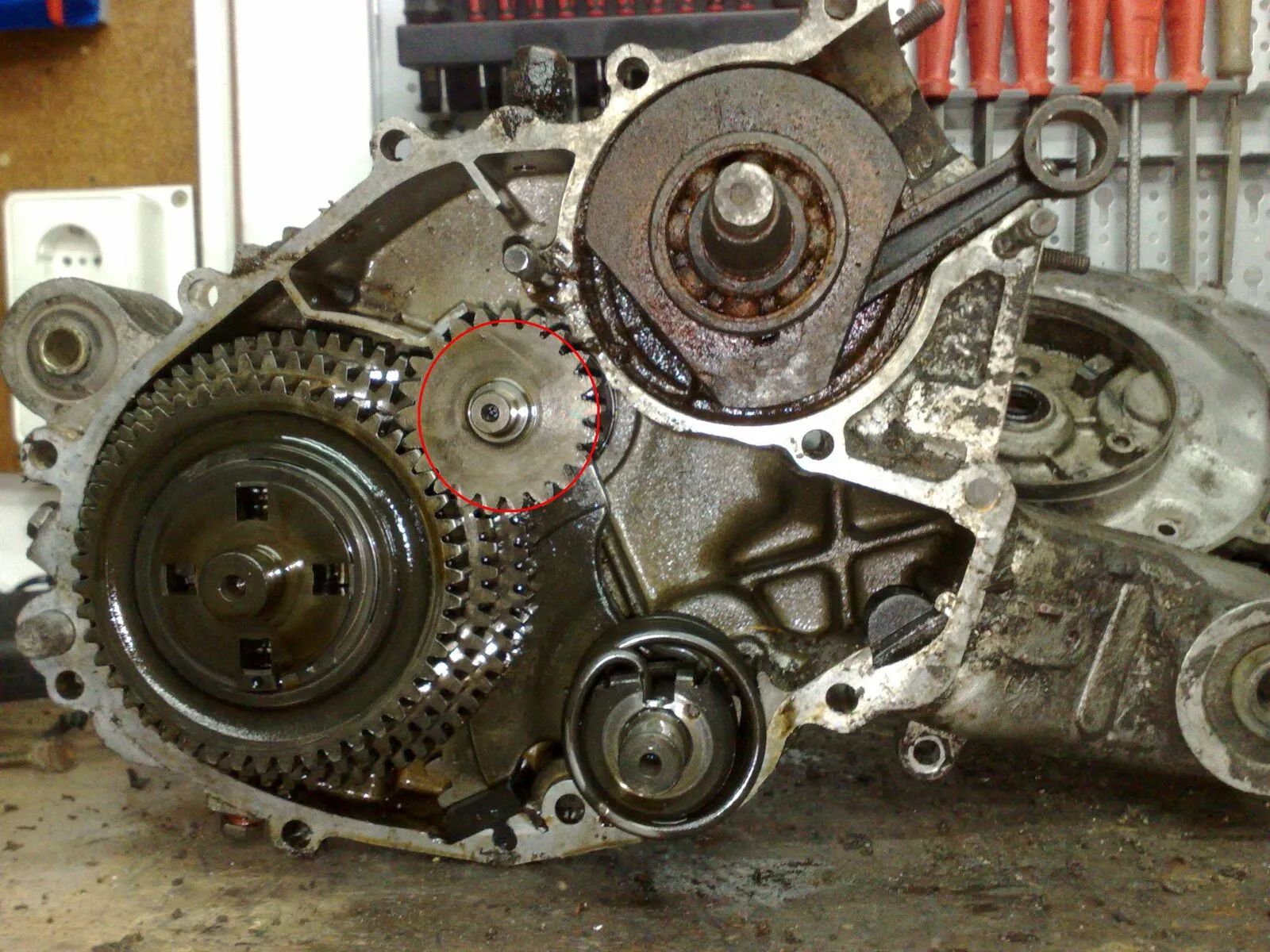

    Anschieben geht aber ?
    Kickstarter ist fest geschraubt?
    Hinter der Nebenwelle ist auch eine Feder. ist sie da. (Motor sollte geöffnet werden).

    anschieben geht eben nicht ich vermute dass der keine kompression hat aber das diagramm schaut gut aus und druckverlustprüfung hat auch nichts ergeben vielleicht hat das gehäuse nen riss oder sonst was ich gebs einfach zu nem bekannten der hat motoreninstandsetzung und hat auch so röntgengerät für solche teile der findet kleinste risse im material der soll mal schaun
    danke für die ganzen tipps
    EDIT: kickstarter is fest
    wo genau ist die feder adi?
    der motor säuft nicht nur er frisst sogar!

    Kolben ist richtig eingebaut?
    Sorry, aber sollte man bevor man solche Tipps gibt nicht erstmal ausschließen das es andere Probleme sind die man beheben kann ohne den Motor zu öffnen??
    Ist nicht böse gemeint......... :-2
    Ich denke es gilt jetzt ersmal zu klären ob die Karre keine Kommpression hat oder ob der Kickstarter nicht greift.
    Also, wenn du tritts, dreht sich da die Kurbelwelle, also das Polrad???

    Kein Problem. :-2
    Das haben ferndiagnosen an sich. Natürlich versucht man erst alles, bevor es am spalten geht. War auch für den Kickstarter gedacht. ;)
    Bei Kicken dreht sich das Polrad mit? Wenn nicht, dann nachschauen ob hier der halbmond vorhanden ist. Dreht das Polrad (Lüfterrad oder Lüra) nicht mit, dann wird sie auch nie anspringen.
    Nicht ganz es dreht sich auch ohne Keil ohne Probleme ^^

    polrad dreht sich die teile sind in ordnung wie gesagt kompression ok kein druckverlust
    EDIT: ja der kolben ist richtig drin (pfeil zum auslass)
