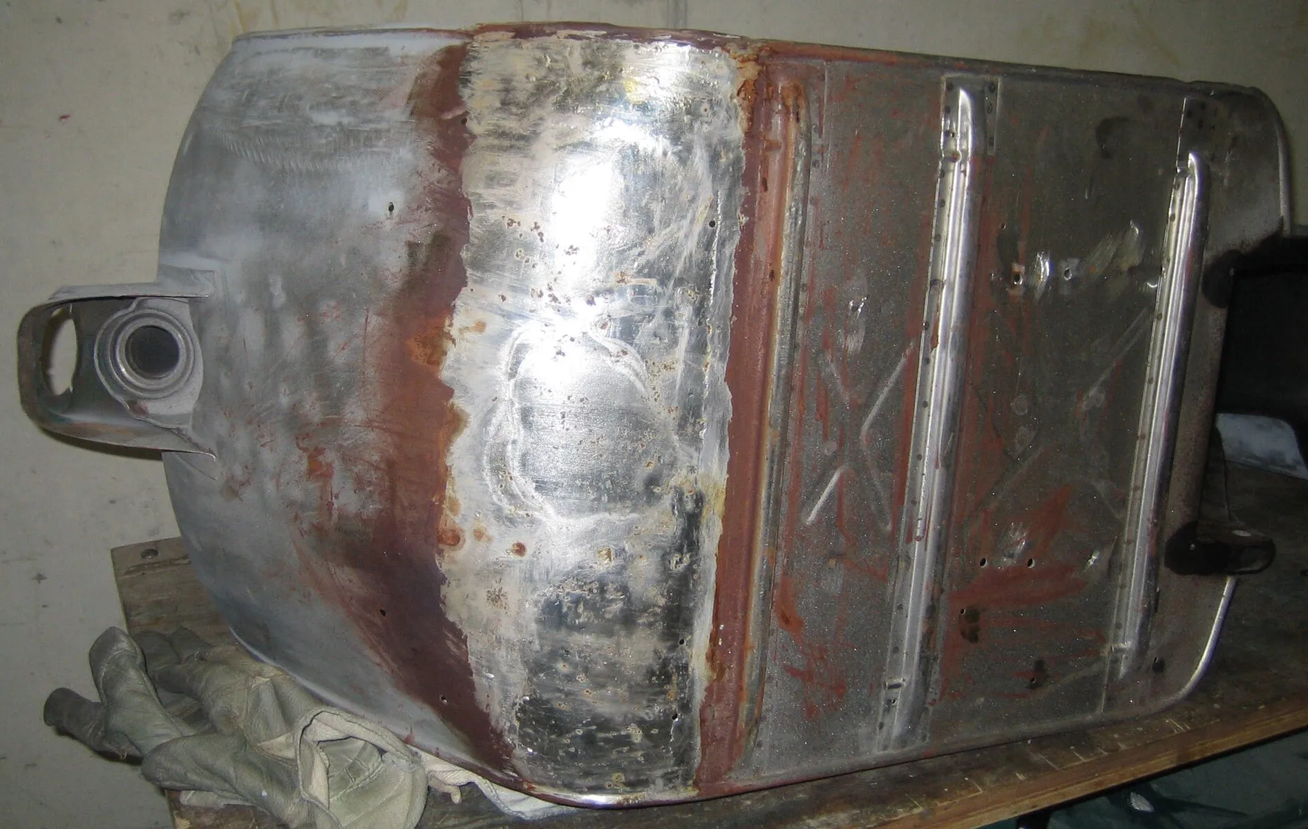

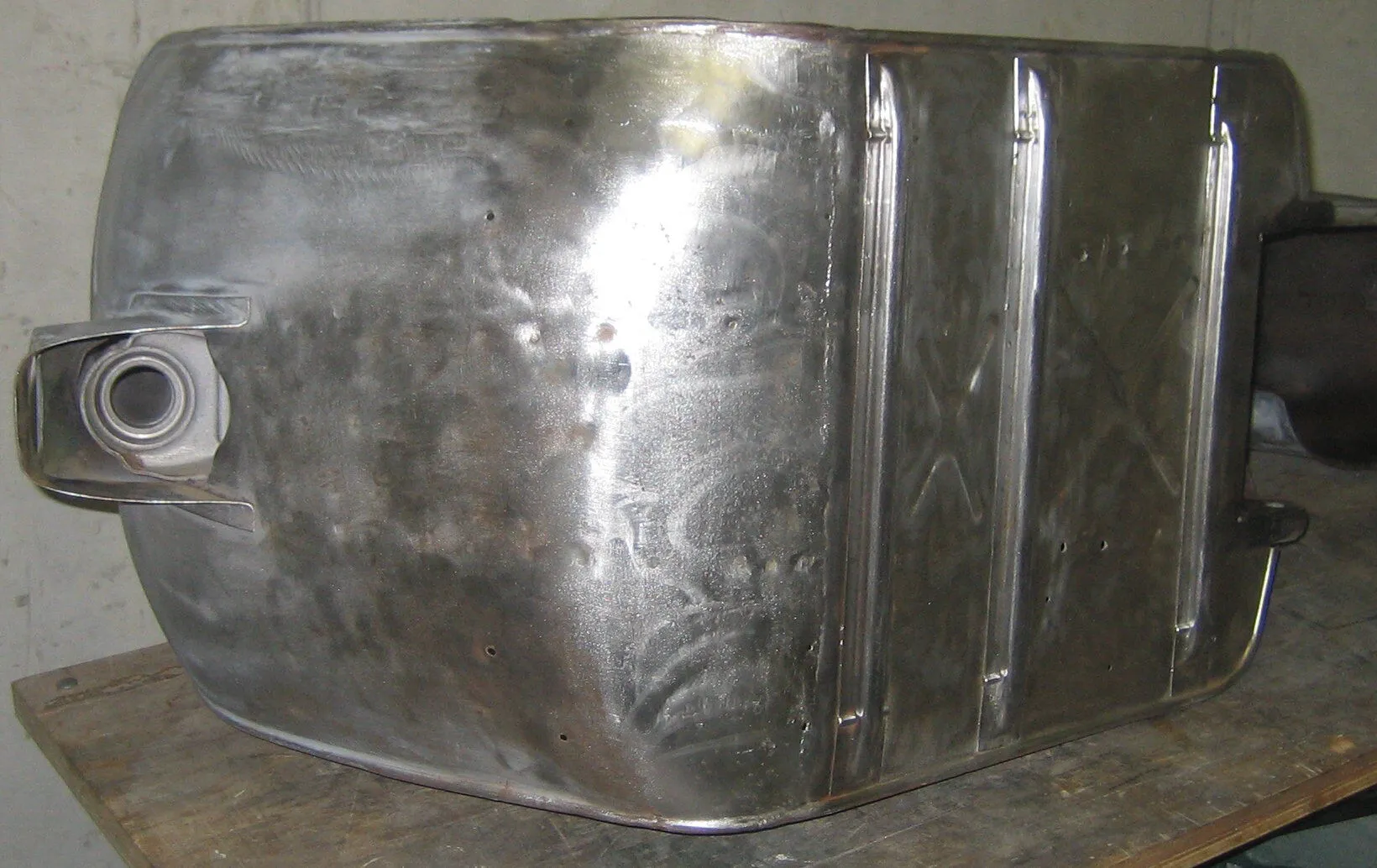

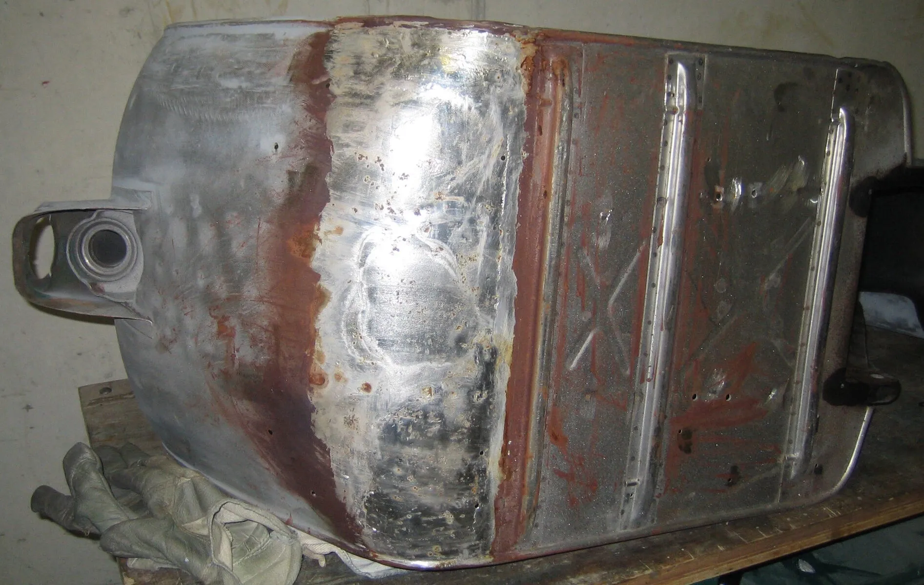

    Ein kleiner Rückschlag. Falls es jemand interessiert, wie es ausssieht, wenn nicht sauber mit Zinnpaste gearbeitet wird, siehe Bilder. Man stelle sich vor, das kommt in Falze :+1
    Leider ist bei uns nur hygroskope Zinnpaste zu bekommen, welche den Rost verursachende Salzsäure enthält. Daher habe ich mich entschlossen, ganz aufs Zinn zu verzichten. Ein Aspekt, der mich dazu bewegt hat ist, dass bei Kombination Eisen/Zinn das Eisen als Opferanode funkiert (elektrochem. Spannungsreihe = Eisen edler als Zinn = Eisen als Opferanode). Auch komme ich mit Spachtel gut alleine zurecht, was die Sache vereinfacht.
    Verzinnen ist also wirklich was von gestern und damit gehört das nicht auf meine Sprint :+1 . Habe heute alles wieder runtergeschmolzen/runtergeputzt, und mit Dreieckschleifer und Drahtbürste sauber gemacht. Da es ja gerne passiert, dass mit der Drahtbürste die Rostpartikel ins gesunde Eisen getrieben werden, wurde die Fuhre danach mit Rostumwandler (Brunox) satt eingesprüht. Bilder folgen.

    Nein, der Rost kommt von der Zinnpaste, welche noch bei Dir draufkam. Hat schon am Dienstag so ausgesehen. Das Zinn hat auch hinten nicht überall gehalten. Hab ich gesehen, als ich alles runtergeschmolzen hab - da waren zentimetergrosse Stücke ohne Haftung dabei.

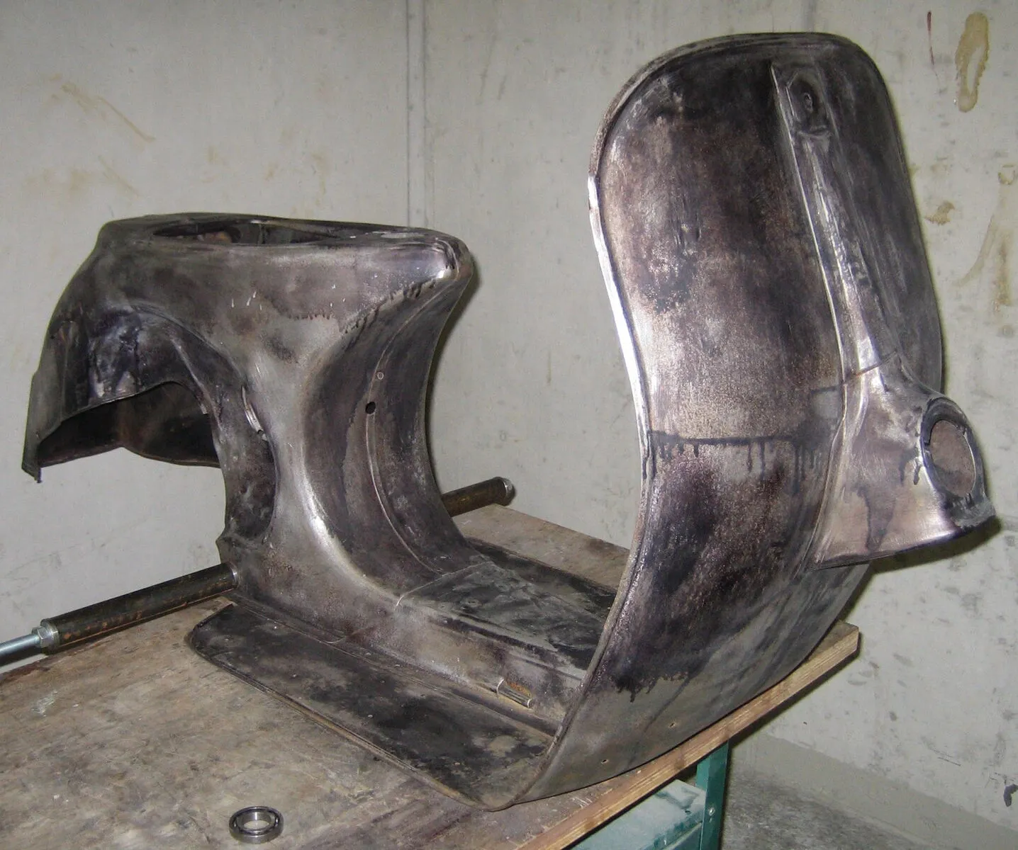

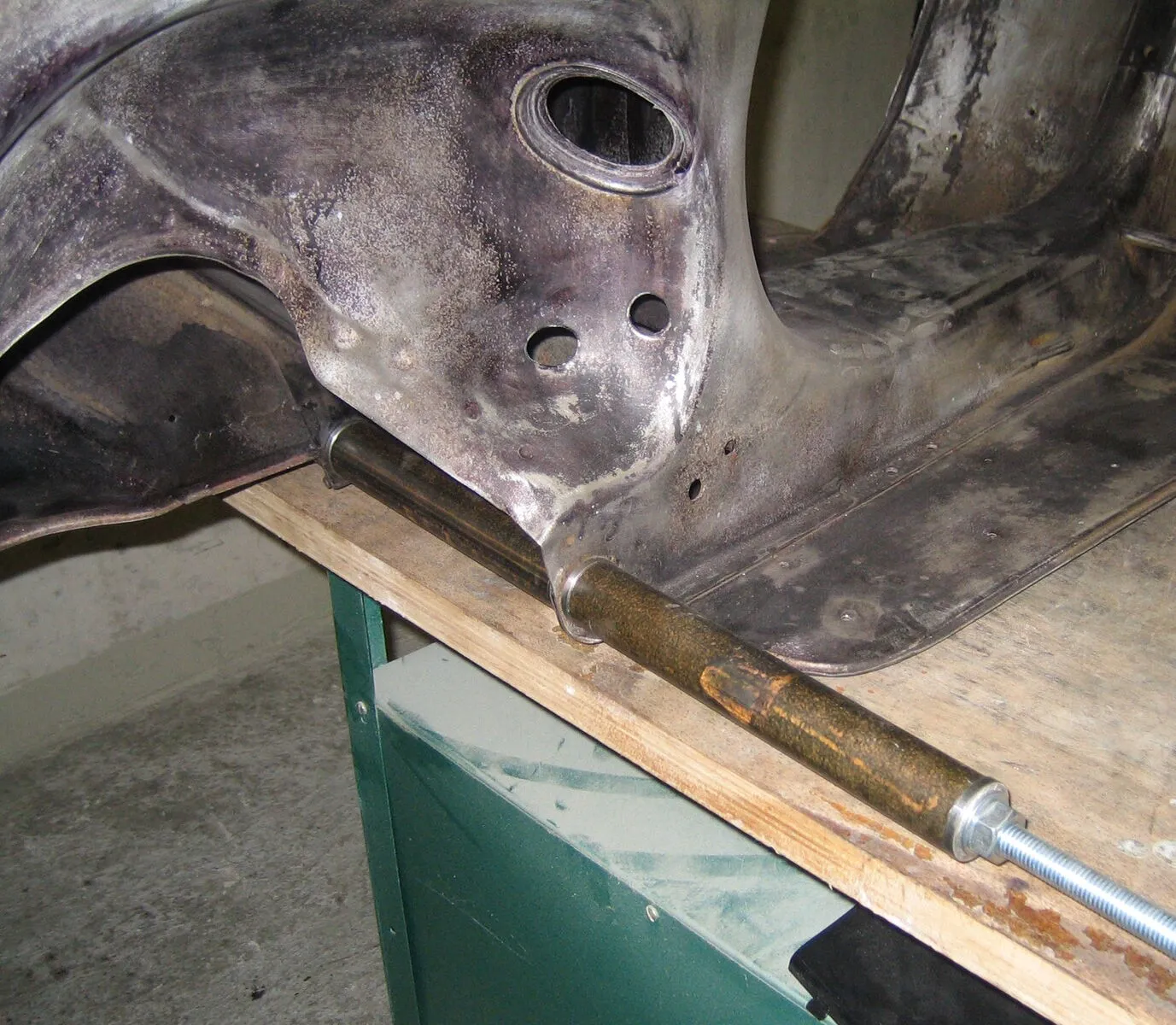

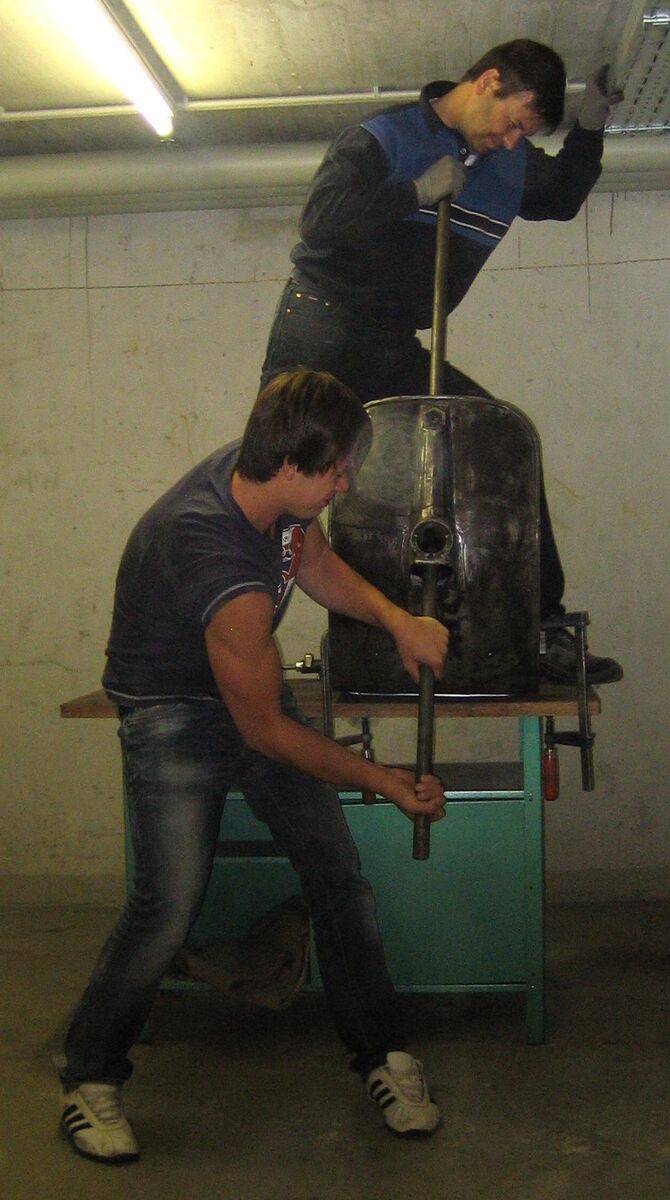

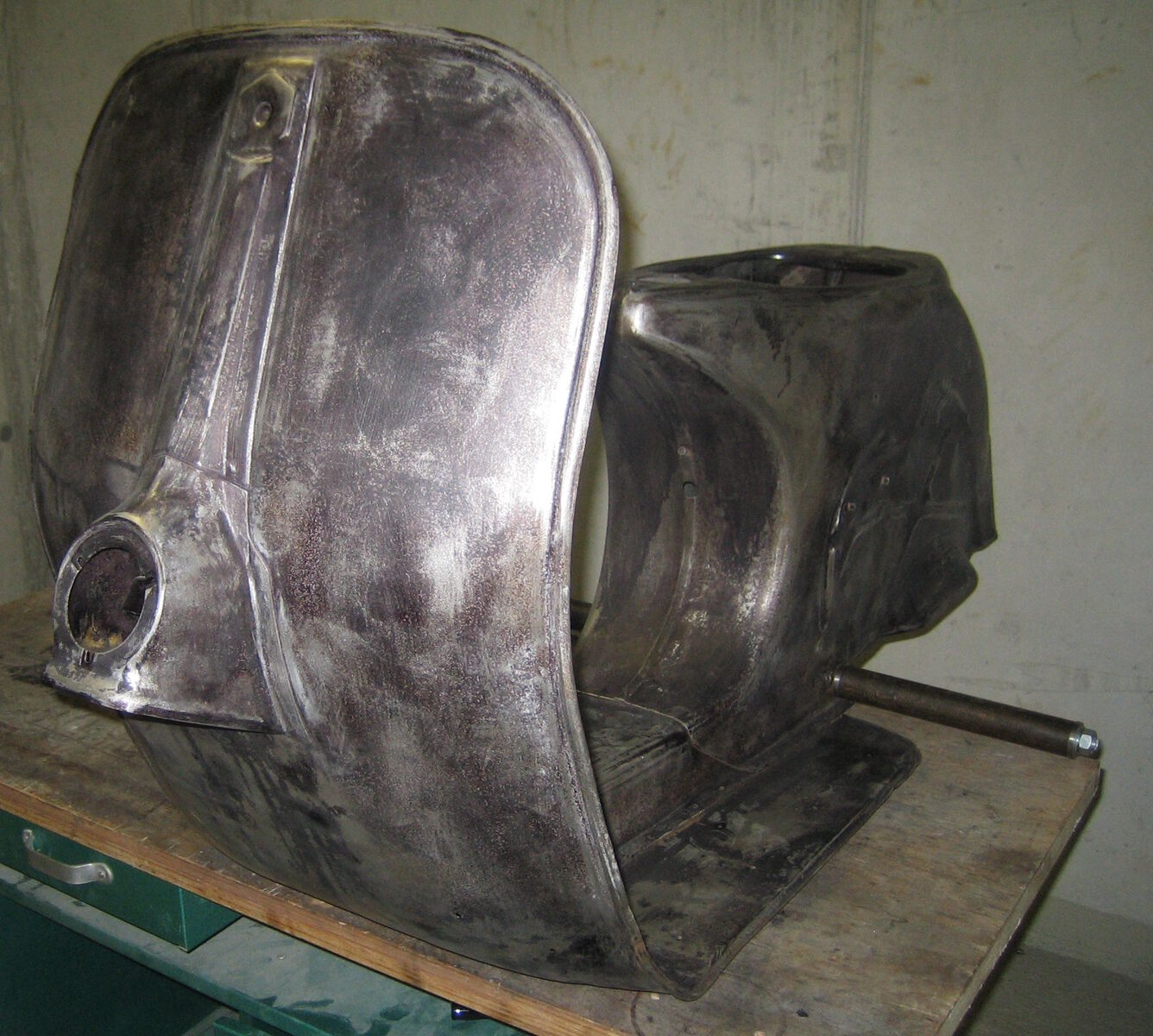

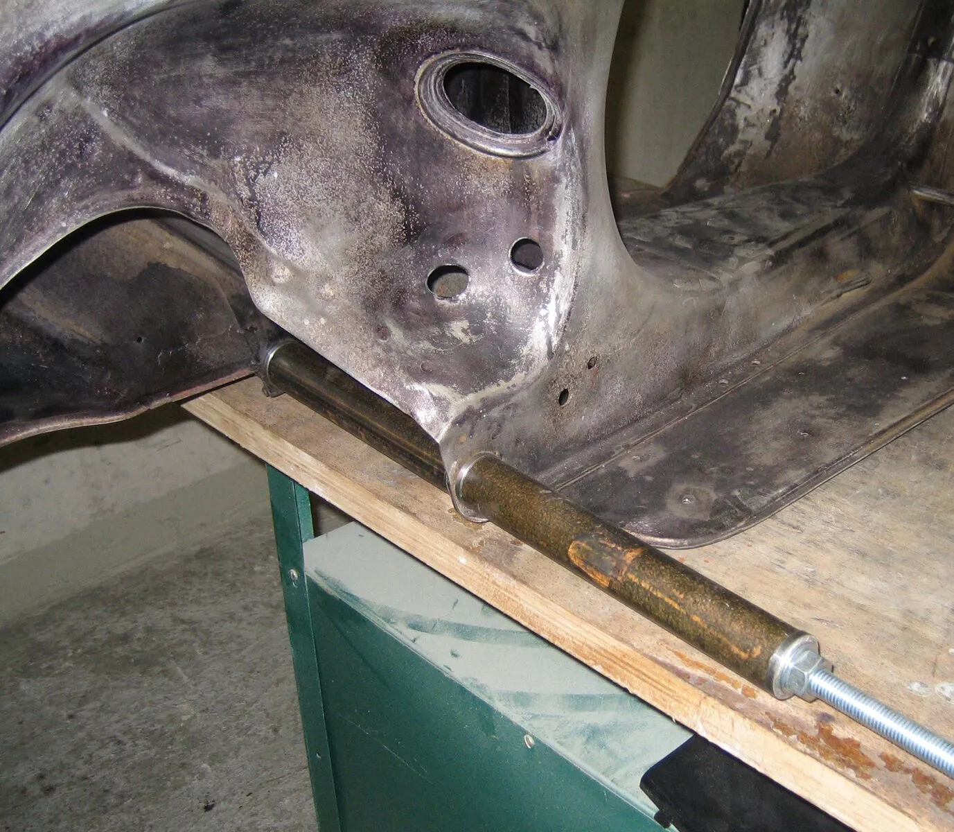

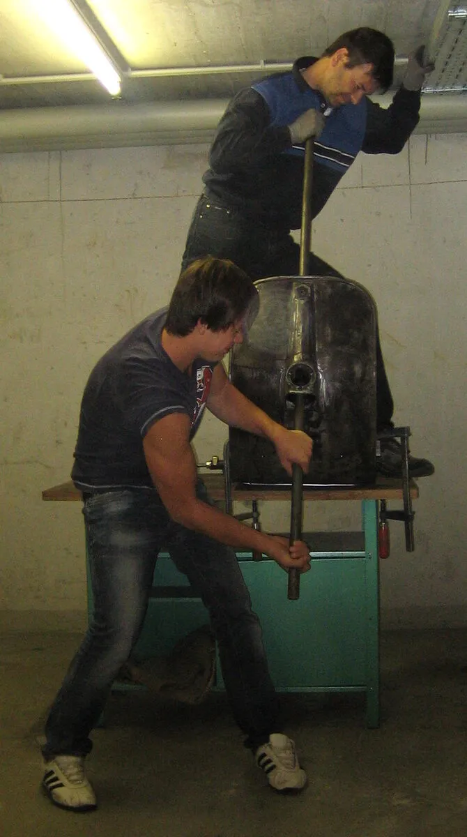

    Gerade vorhin war ich mit dem Sohnemann dran, den 1 cm seitlichem Gabelholmverzug auszurichten. Ich hab mir dazu ein Werkzeug gebaut, im Prinzip 1 Rohr dahin, wo normal die Schwinge sitzt, und links und recht ein weiteres Rohr als Hebel. Durch alle 3 Rohre eine M14 Gewindestange, über die die 3 Rohre verspannt wurden. Bombenfester Hebel.
    Dann hinten die 2 Rohre an den Tisch gecrimpt, im Bereich der Fussbremse mit einem 100er Formrohr und 2 Zwingen den Rahmenvorderbau an den Tisch gepresst und los gings.
    Ganz perfekt ist es noch nicht, aber wesentlich besser als vorher. Mehr ging mit dieser wackligen Werkbank einfach nicht. Bin zufrieden.

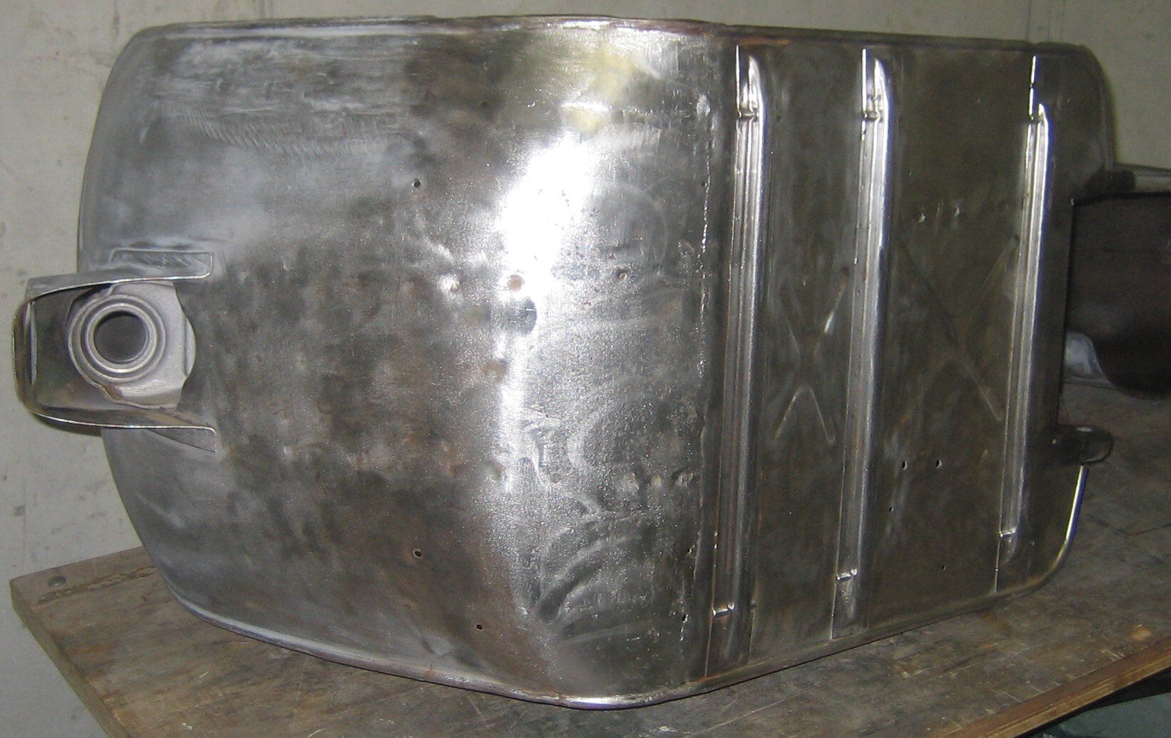

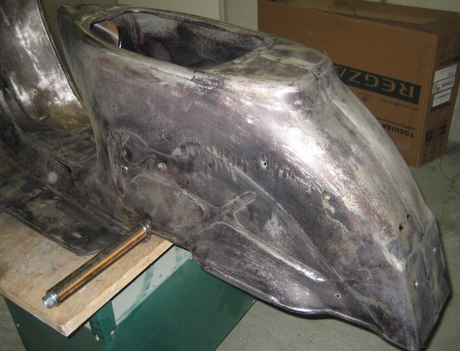

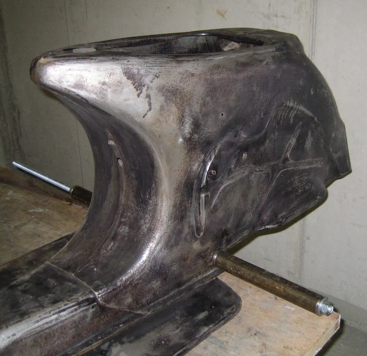

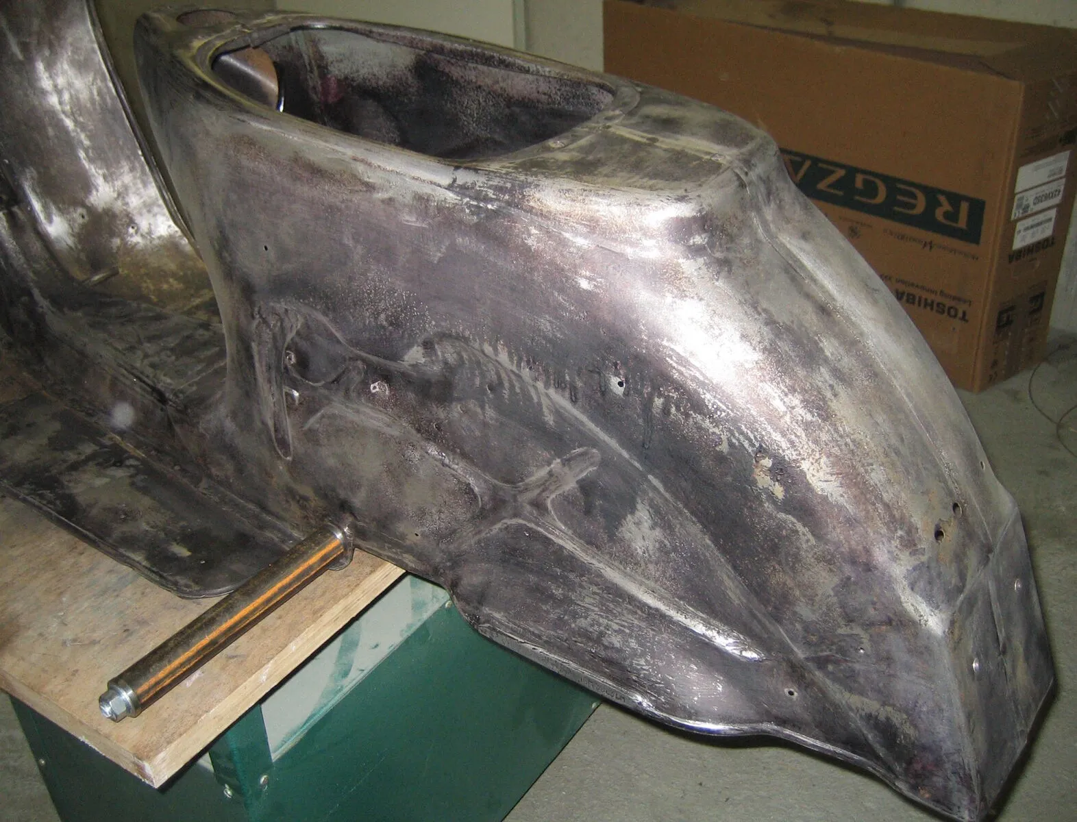

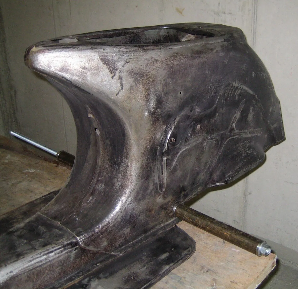

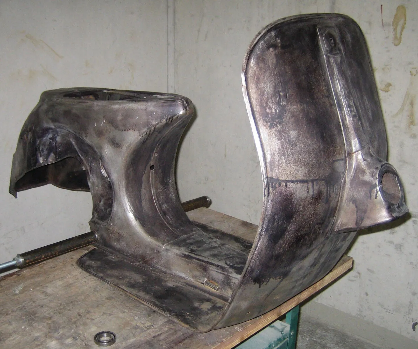

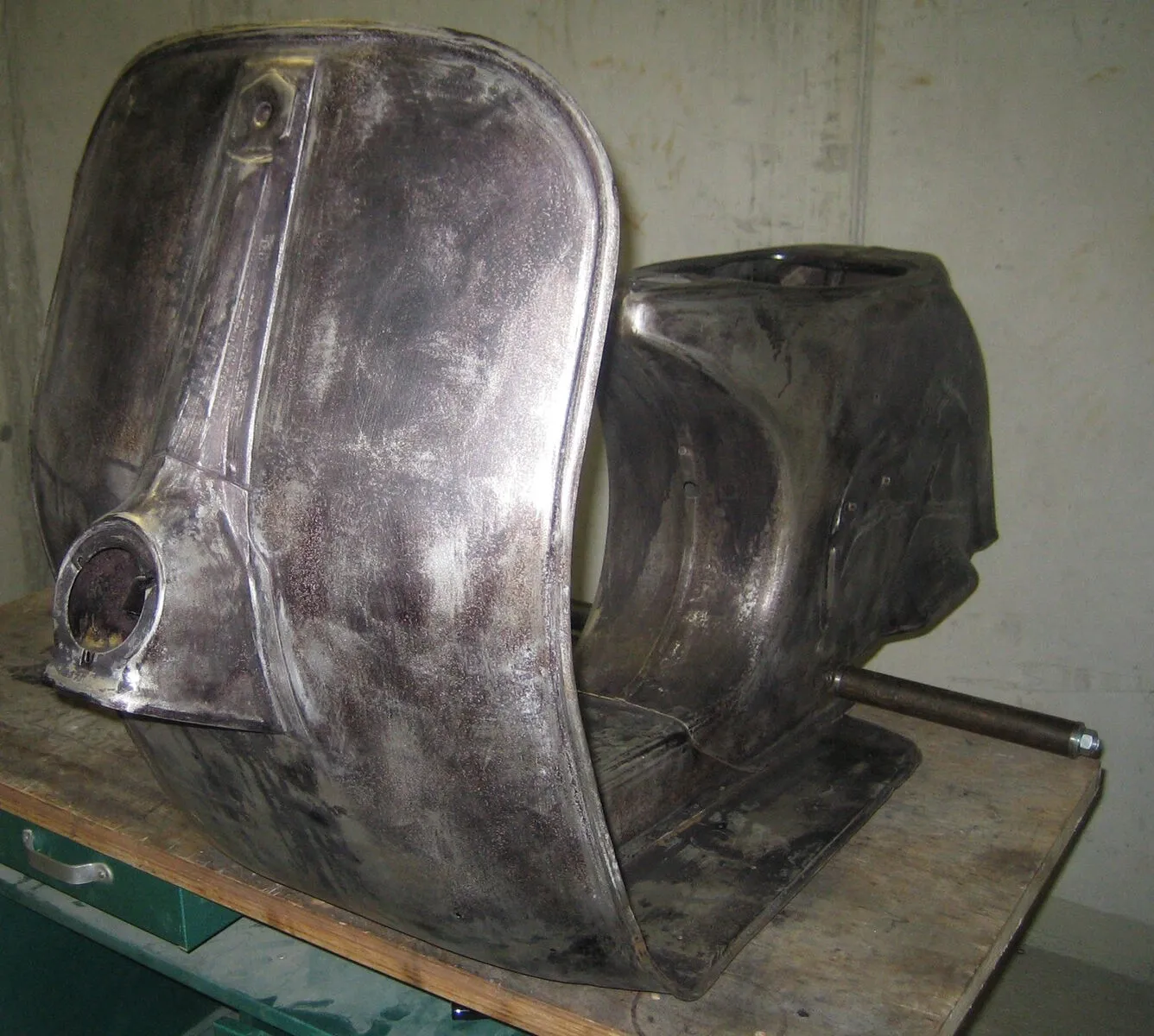

    Weil das abgeputzte Brunox einen so herrlichen Endzeitlook verursacht, noch ein paar Bilder:

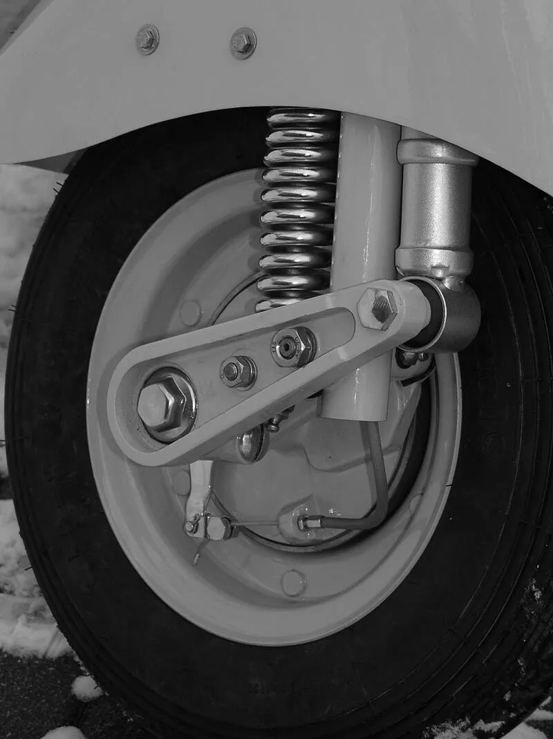

    Da gibt es diese Abdeckung der Vorderachse, SW 22. Die muss IMHO runter, um das Tachoritzel zu wechseln. Nun ist diese Kappe bei mir recht fest eingegammelt. Weiter ist der Sechskant 22 ein Witz, da kann man nicht gut ansetzen.

    meinst du die???? :whistling:
    wieso macht nicht mit dem dremel nen schnitt rein damit sie rausgwagen kannst

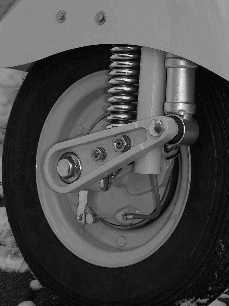

    Die grosse Blechmutter, welche die Bohrung für die Vorderachse abschliesst. Die mit der grossen Schlüsselweite auf Gandis Bild. Wenn ich bloss mehr Zeit hätte....
