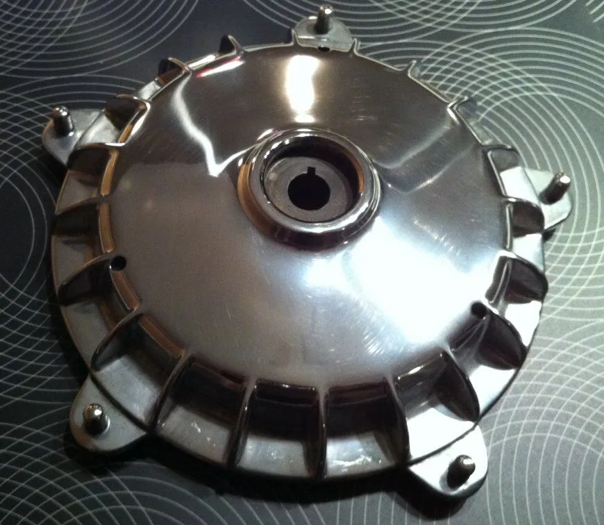

Weihnachtswunder, zumindest eine Trommel schein fertig zu sein. Perfekt isses nicht, da man noch leichte Schleifspuren von der Vorbearbeitung sieht (kein Vergleich mit der Arbeit vom Joschi aka polierass.de)

Falls da nichts mehr nachgearbeitet wird, fahr ich nochmal mit polierpaste drüber...
kommt da hochglanzverdichten nicht in frage?
da hättest überhaupt keine schleifspuren -
Das soll anscheinend hochglanzverdichtet sein. Vorbehandeln muss man das auch bei dem Verfahren.
polierass.de hat die Trommeln ja wegen der Verrippung abgelehnt, weil er da nicht händisch reinkommt. Deshalb habe ichs ja zu felgenretter.de geschickt.Obwohl mir da grad Zweifel kommen....
Bin mir nicht sicher, ob hochglanzverdichten da das Richtige wäre. Alleine wegen der Stehbolzen (gut, könnte man zum Schutz Muttern draufdrehen) und der Reibfläche für die Bremsbeläge. Wüsste jetzt nicht, wie man die bei der Prozedur haltbar schützen könnte, Abkleben fällt wohl aus. Auch ist Hochglanzverdichten sauteuer, steht meiner Meinung nach in keinem Verhältnis zum Ergebnis bei Bremstrommeln. Wenn BlingBling, dann lieber verchromen.
Ed.: Dass die Trommel hochglanzverdichtet wurde, glaube ich eher nicht, dann müsste es auch innerhalb der Rippen mehr glänzen. Schaut euch mal zum Vergleich z. B. Bilder von hochglanzverdichteten klassischen BBS Felgen mit den zahlreichen feinen Zwischenräumen an, die glänzen mehr. Kann aber auch am Foto liegen.
ZITAT: Das soll anscheinend hochglanzverdichtet sein. Vorbehandeln muss man das auch bei dem Verfahren.
ich kenn das anders
chemische behandlung damit der lack runter kommt
hast du ja nicht
und dann ab in die trommeldas zeug kommt auch bei den bbs felgen überall hin

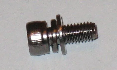

Ich muss langsam an meine Geldtasche denken. Ich wollte alles ja mal schwarzvernickeln. Dabei ist es aber wichtig, die richtige Dosierung zu erwischen. Ich wollte so einen Farbton wie an dieser Schraube, habs aber dann verworfen. Vielleicht wirds ja irgendwann was.
