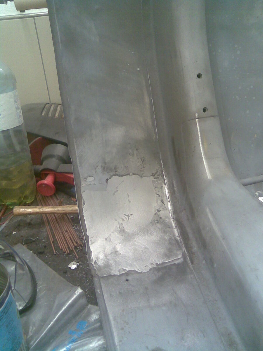

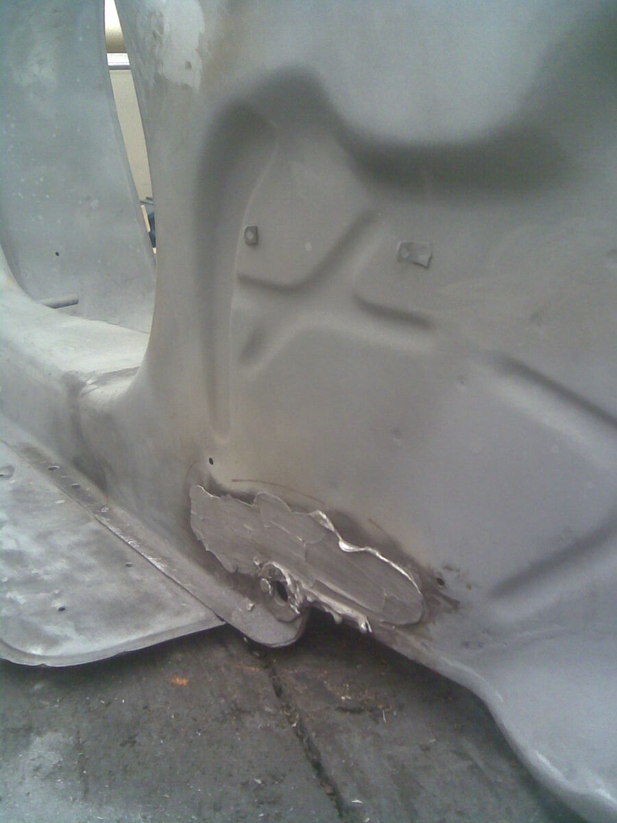

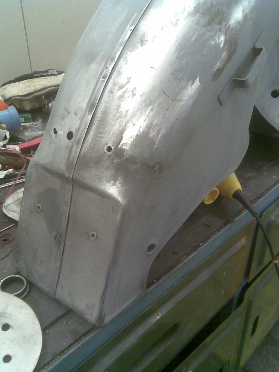

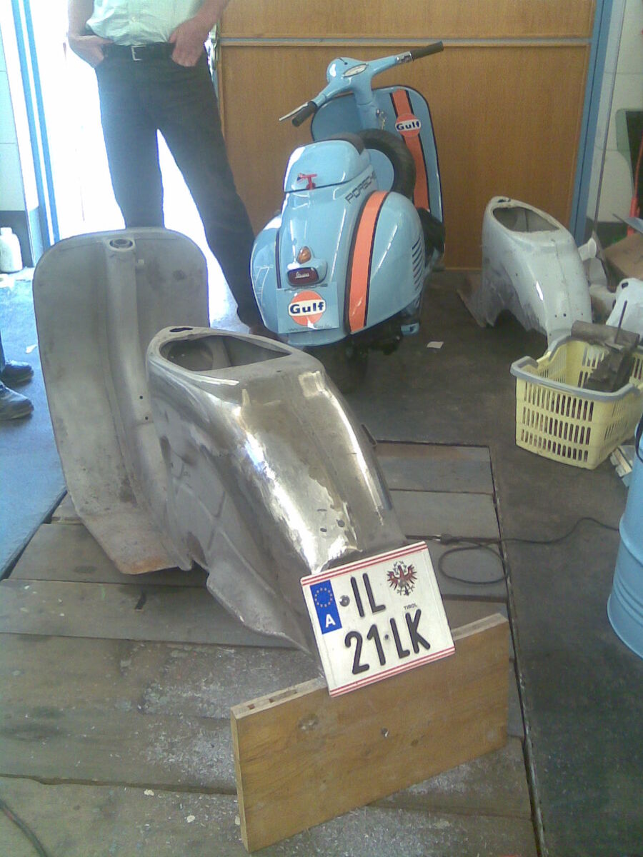

    Es gibt was zu erzählen:
    Nachdem die Sprint Anfang Juni gestrahlt worden ist, hat Gandi letzte Woche ein paar kleinere Löcher zugeschweisst.
    Heute Nachmittag wurde mit dem zinnen begonnen. Gandi hat's mir vorgemacht und das Zinn aufgetragen, ich hab die Feile geschwungen. Das nächste Mal werde ich dann den Zinnstab schwingen, bin schon gespannt. 8)
    Gandi hatte während meiner Feilerei seinen Spass ;) mit der Motorbacke. Es gibt sicher schönere Arbeiten, Danke dafür! :-2
    Hier seht Ihr mal, wie einfach es ist, bei uns eine Vespa zulassen zu können, Nummer hab ich schon ;)

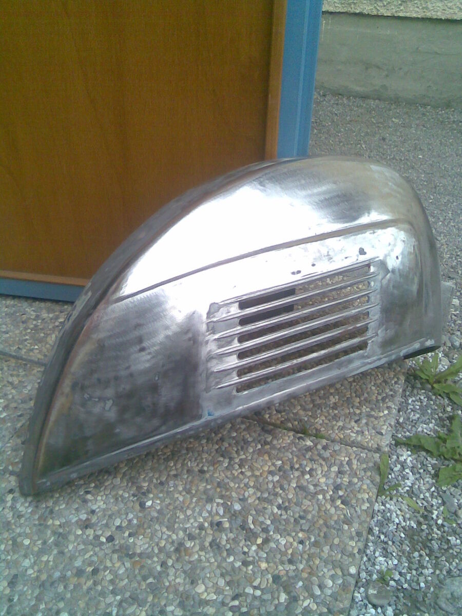

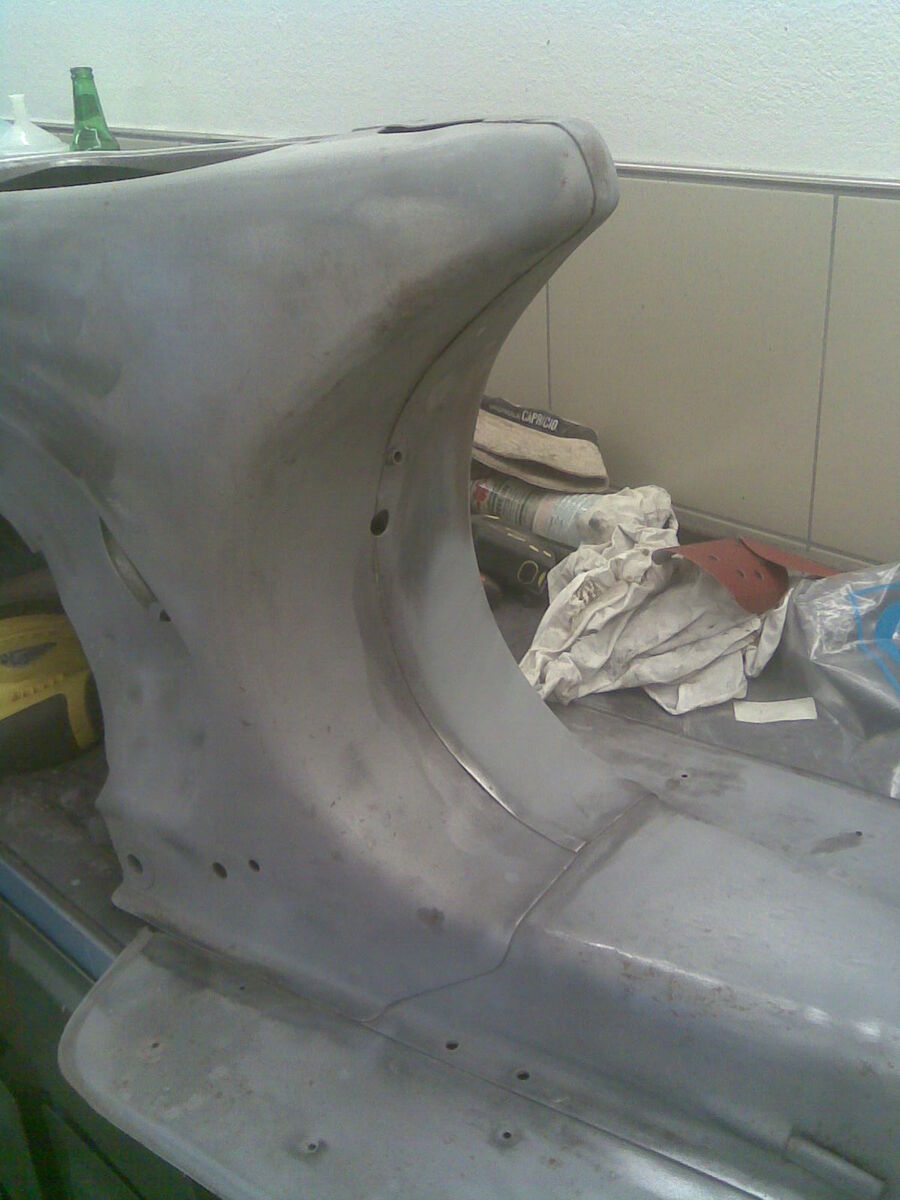

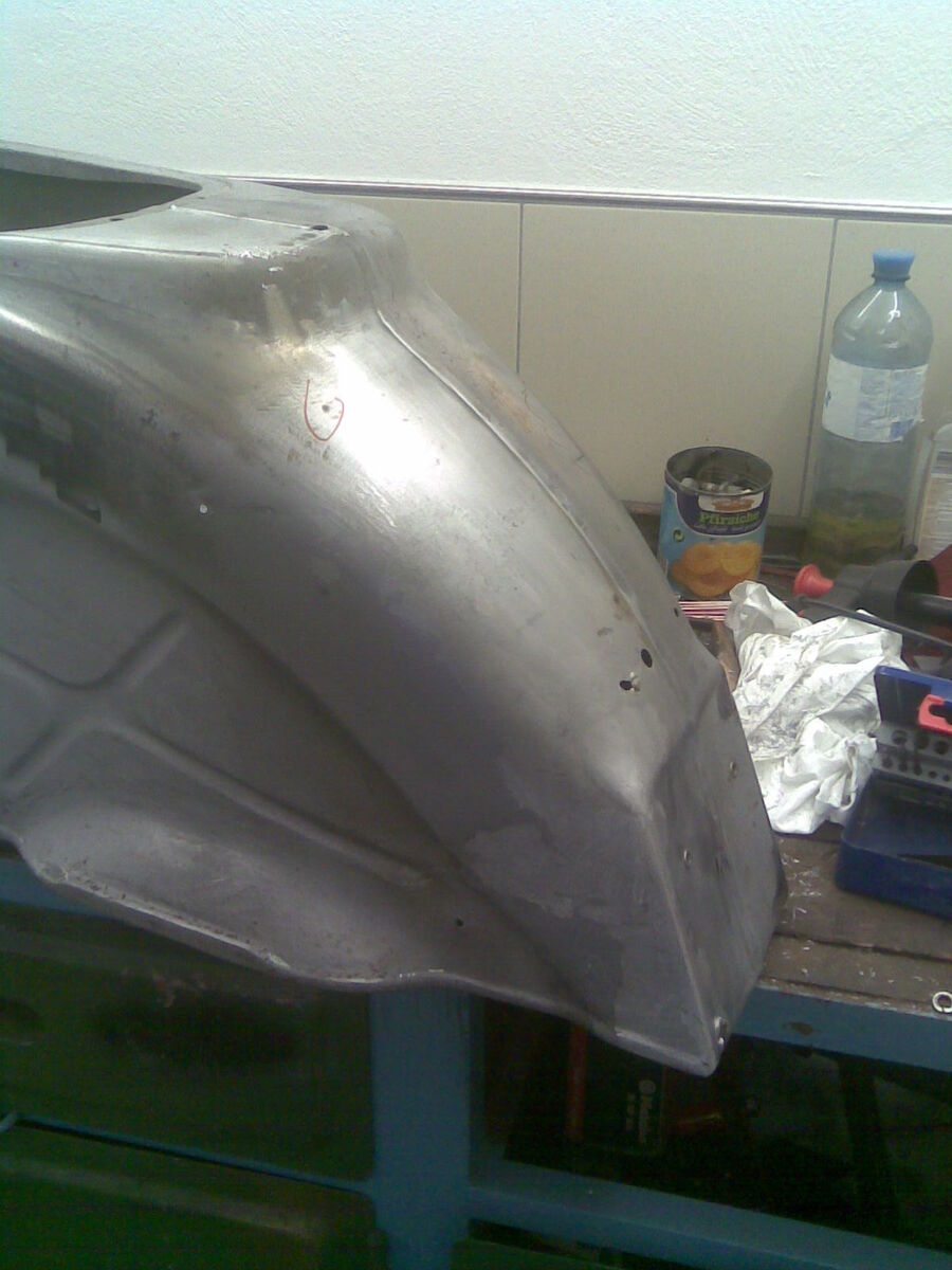

    Heute wurde wieder ein wenig gezinnt. Hinten ist jetzt fertig mit Zinn, fehlt noch vorne im Beinschildradius links und rechts im Anschlussbereich des neue Trittbretts. Links hamma schon mal angefangen, leider gingen die Schleifaufsätze aus.
    Mit dem Motor bin ich bald fertig. Hälften sind zusammen, Schaltraste und Kupplung sind montiert. Als nächstes folgt der Vergaserzusammenbau und der Rest.

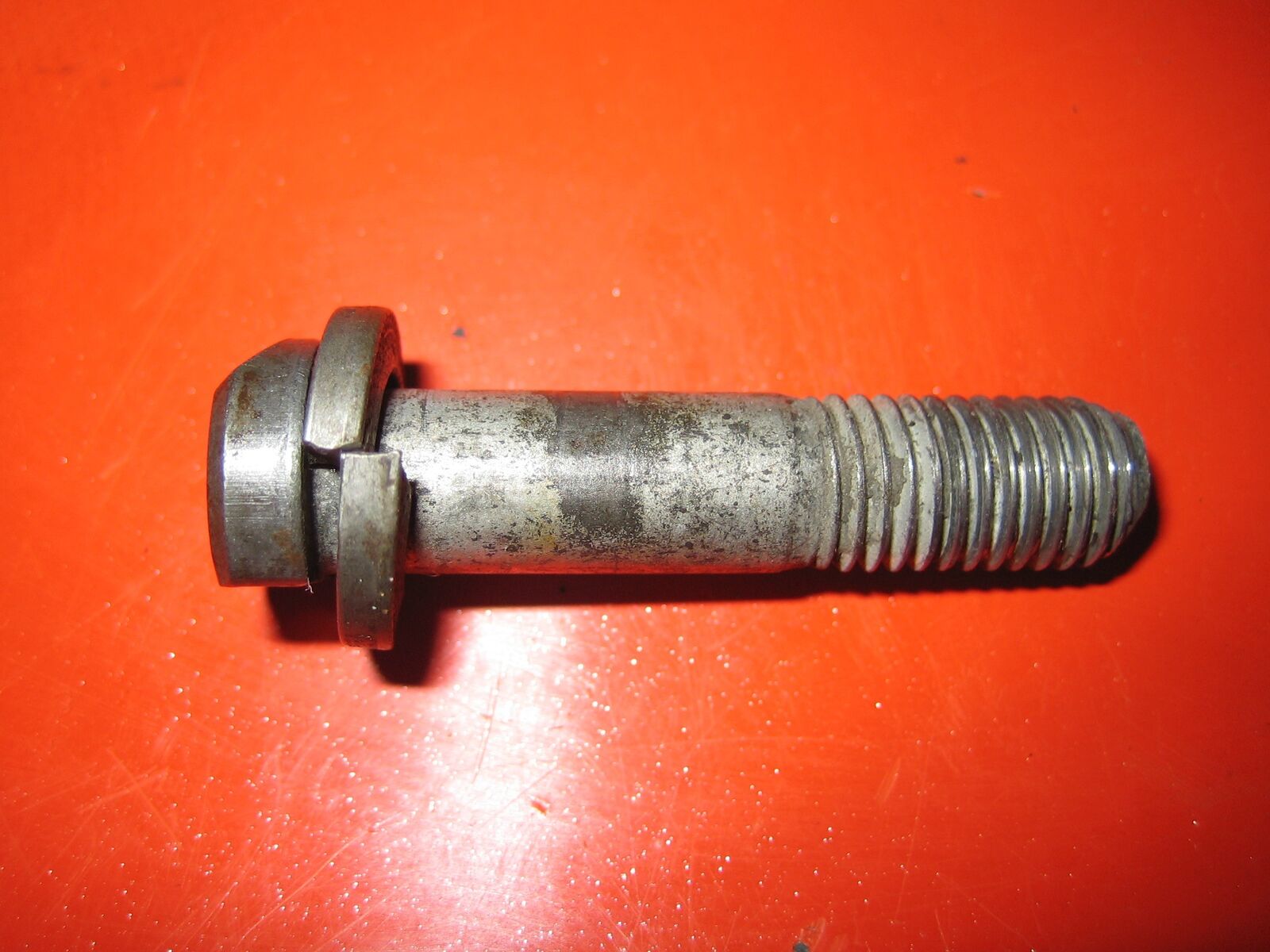

    Kleine Frage:
    Kann mir jemand bitte diese Schraube identifizieren? Ist M9x40 und passt eigentlich nur für die Befestigung des Kickstarters, zumindest des originalen. Ich hab hier allerdings einen neuen Kickstarter liegen, dessen Schraube M8x40 misst.
    Danke!
