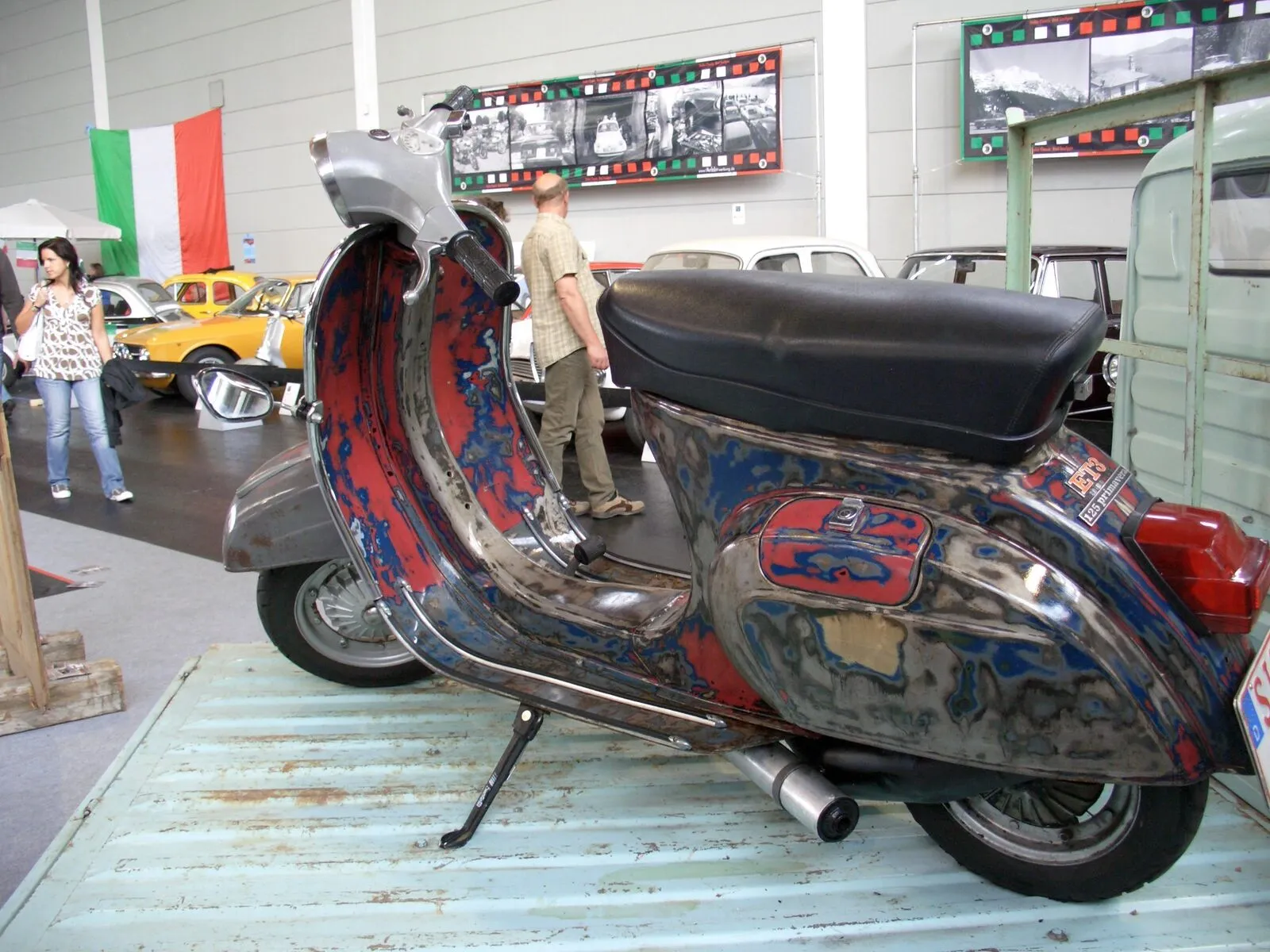

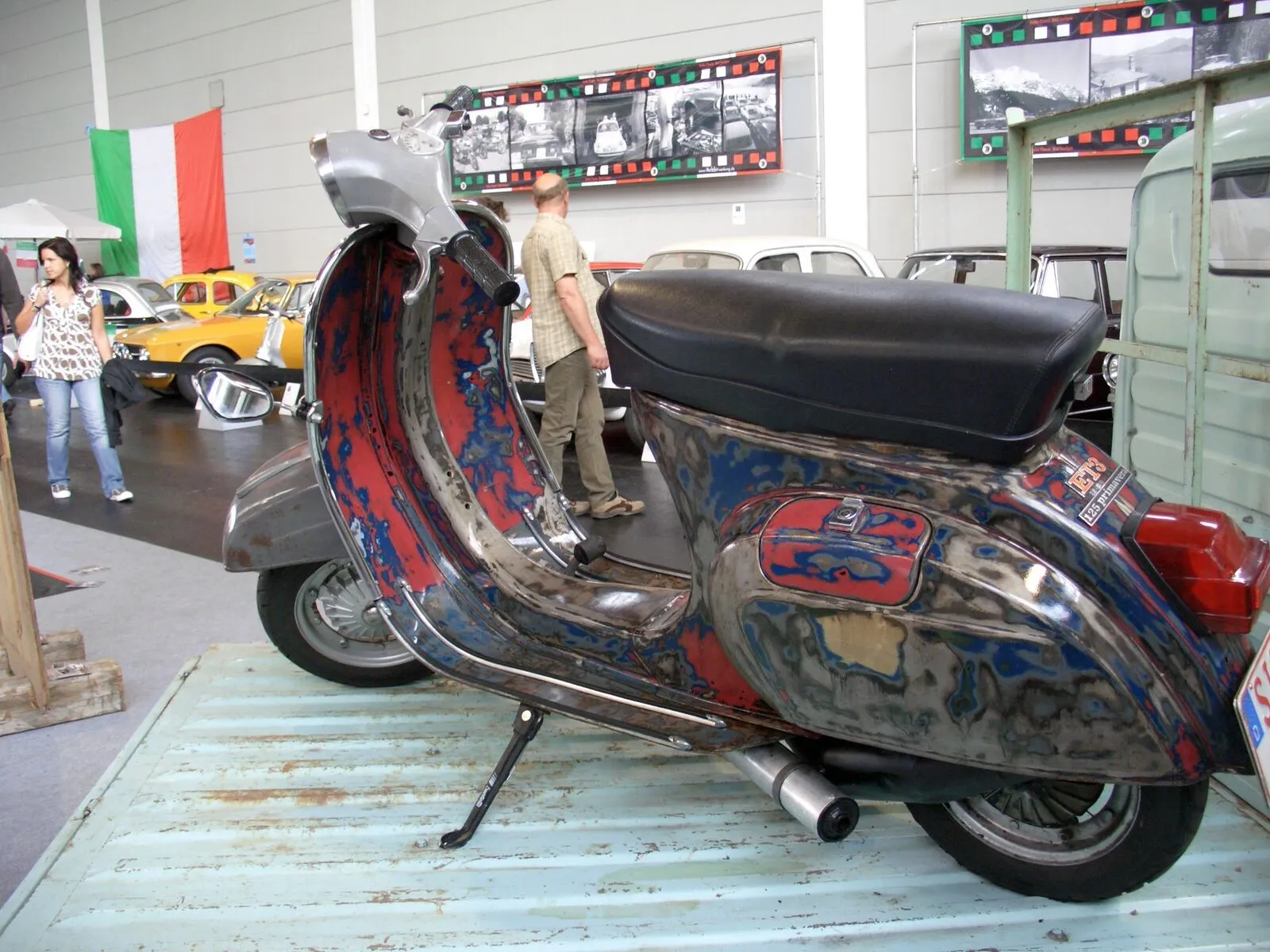

    die frage stellt sich daher das ich noch einen ranzigen pk rahmen rumliegen habe und mir aus resten eine ratte bauen will die in etwa so aussehen soll
    Gruß Fabi

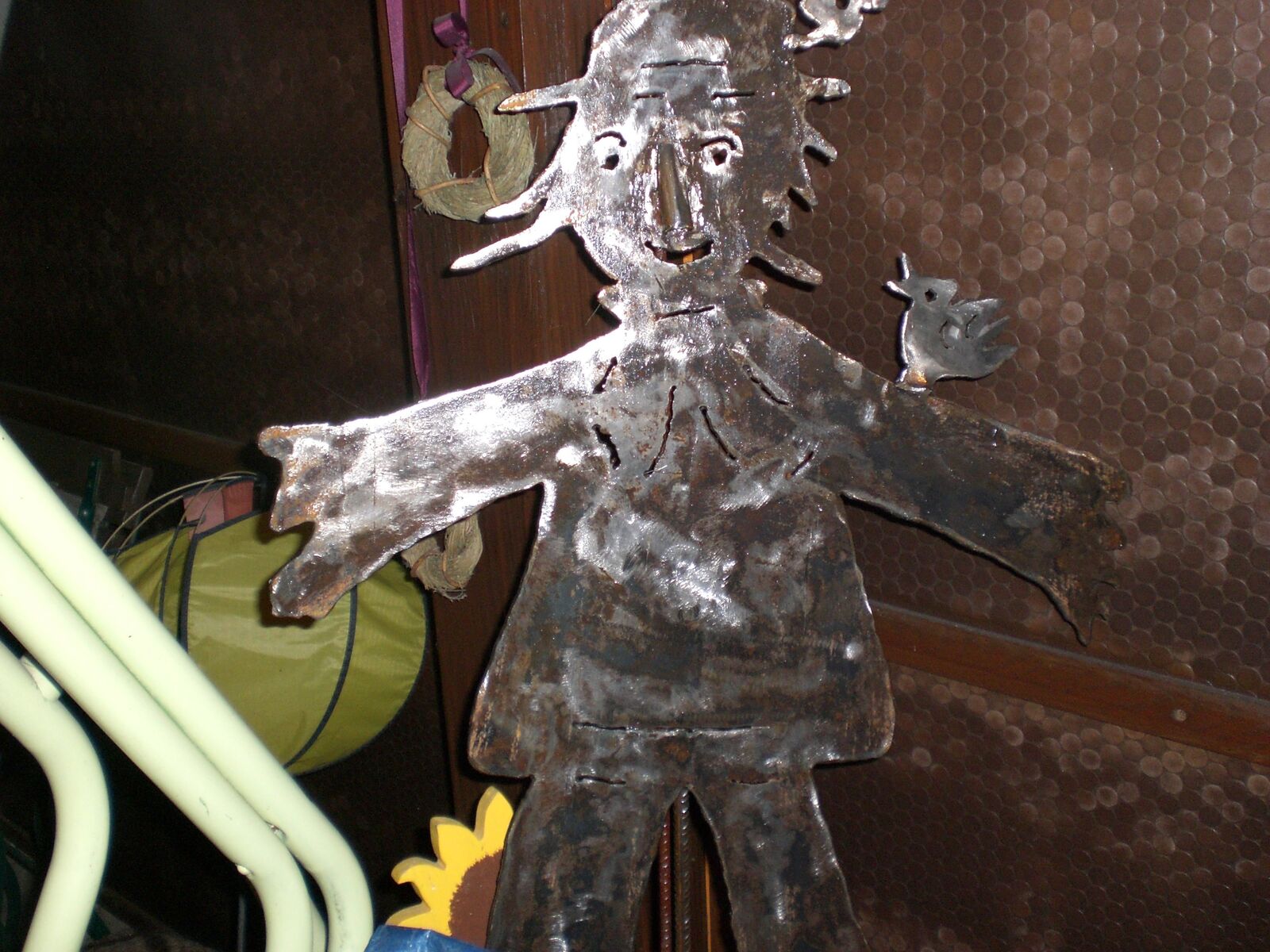

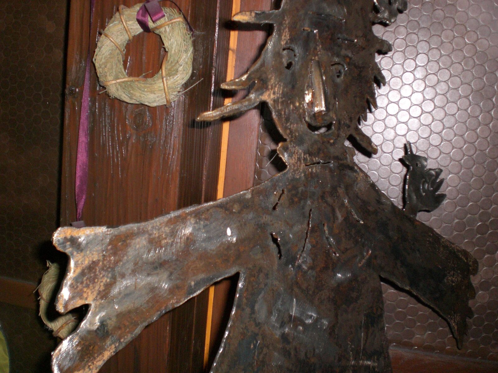

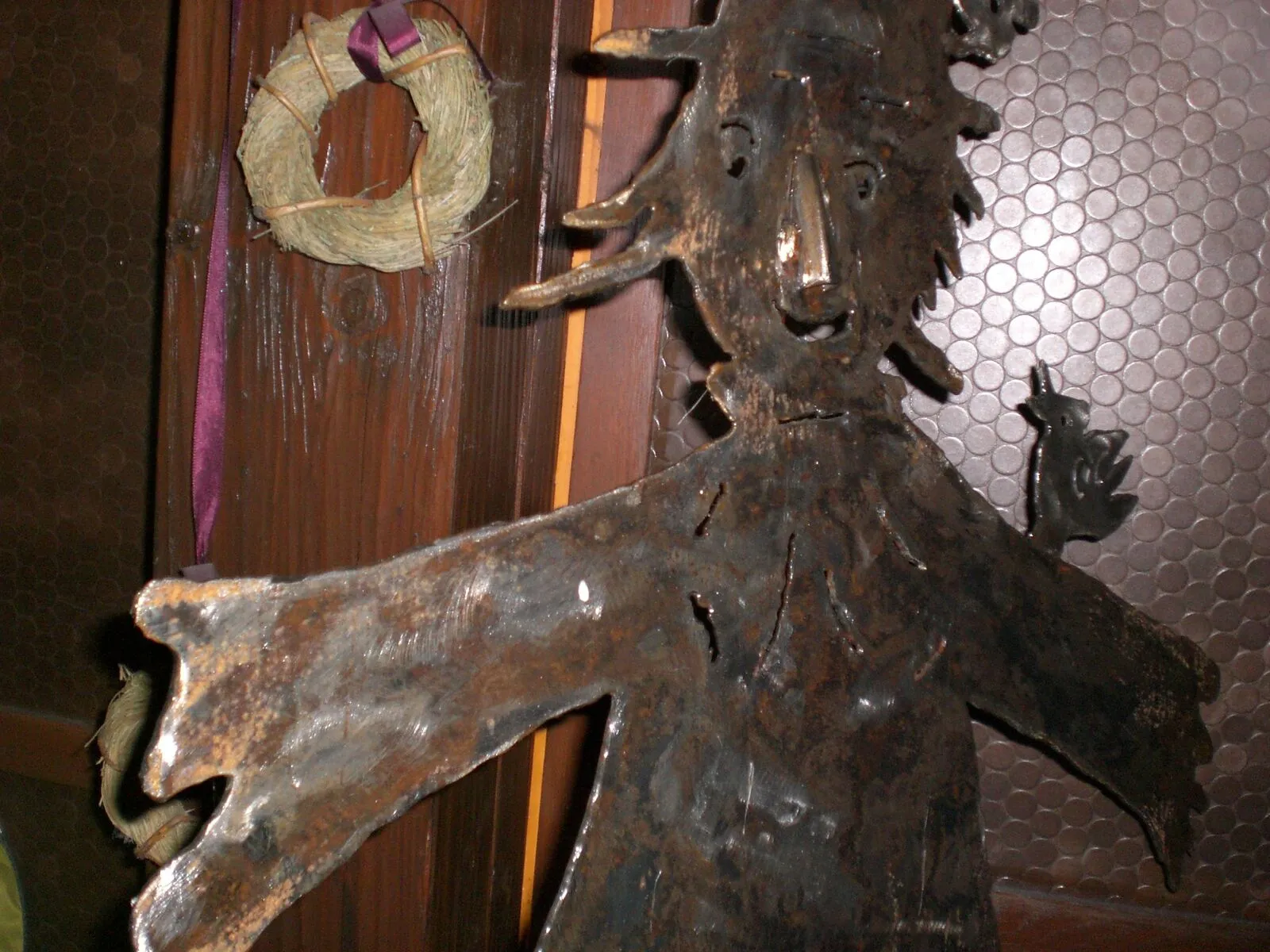

  • mir ist gerade eingefallen das ich vor ~1em jahr so eine "gartendeko" gebaut hab. diese habe die ich lackiert und danach habe ich an manchen stellen den lack abgeschliffen und
    anschließend eine woche rosten habe lassen.
    ich hab das ganze danach mit metallschutzklarlack aus dem baumarkt überlackiert und es hat bis jetzt nicht weitergerostet?!
